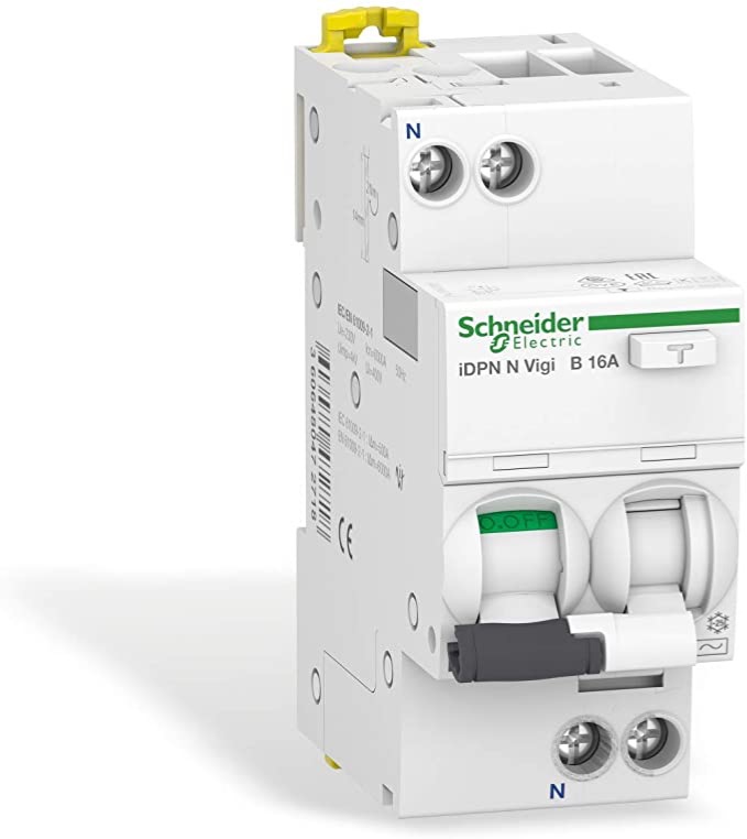

Por temas de espacio yo utilizo estos
Tienes automático y diferencial en 2 módulos

Cita de: valtasar en Abril 04, 2020, 16:49:10 pmPor temas de espacio yo utilizo estos
Ya, pero esos diferenciales de 2 modulos DIN (36mm) son 1P+N no los hay 2P.
En magnetotérmicos de 36mm si los hay 2P.

Cita de: JmGarciaM en Abril 04, 2020, 23:37:59 pmYa, pero esos diferenciales de 2 modulos DIN (36mm) son 1P+N no los hay 2P.
Lo que sale en esa foto es un magnetotermico+diferencial en el espacio de uno de ellos solo. Digamos que lo normal es que necesites un hueco de cuatro elementos para meter esos dos aparatos y con ese lo haces en dos elementos con un solo aparato

JmGarciaM
Pero sigue siendo 1P+N. El diferencial de la foto no protege los dos polos (neutro y fase).
En la ficha técnica de el de la foto pone:
Número de polos 1P + N
Número de polos protegidos 1
Es mas seguro usar un Diferencial 2P + magnetotérmico 2P aunque sean 4 módulos (2+2).
