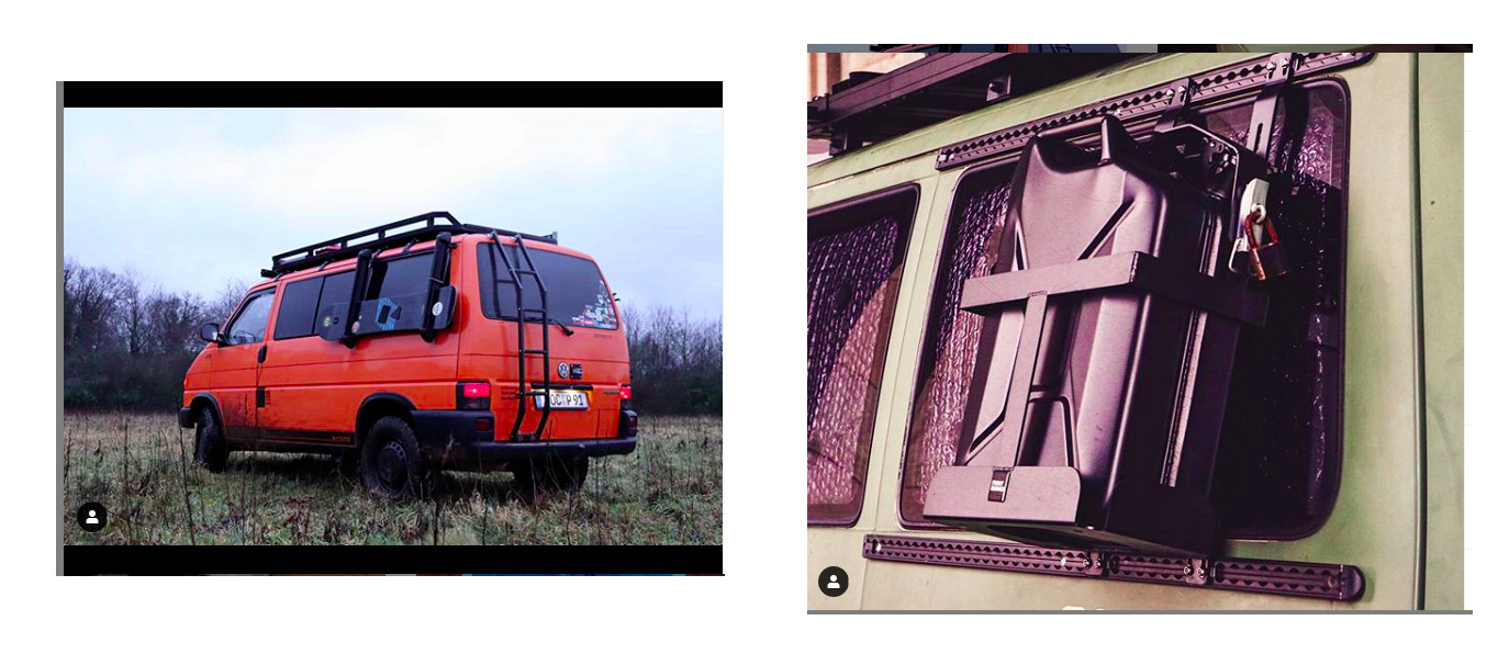

Muy buenas, por instagram he visto furgos tipo offroad muy preparadas y algunas con los rieles airline (creo que se llama así) en el exterior, en el lado del piloto. Quiero ponerlas ya que las veo muy útiles pero no me atrevo a hacerlo yo, ya que hay que perforar la chapa exterior y no sé si se puede o hay que homologar; y tampoco he encontrado nada por el buscador. Alguien las lleva? Sabéis si se debe homologar?
Dejo unas fotos para ilustraros.
JaimePG
Nadie puede echarme un cable? Ninguno con los rieles?

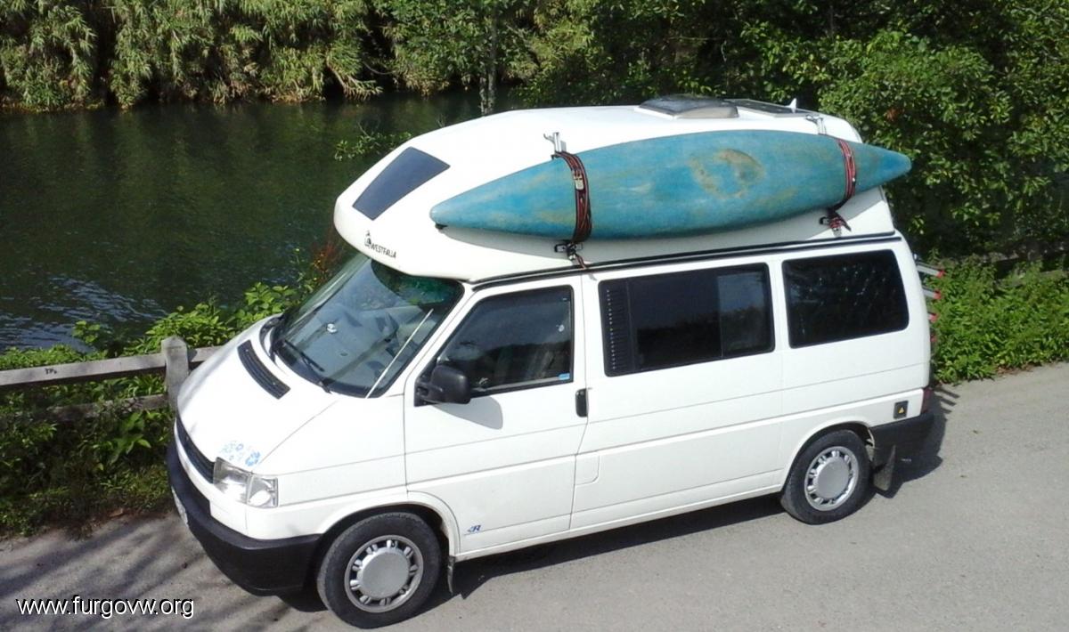

Supongo q como haces la furgo mas ancha hay que homologar igual que con ls escaleras laterales que se ven muy poco
JaimePG
Cita de: dios en Marzo 20, 2020, 01:42:42 amSupongo q como haces la furgo mas ancha hay que homologar igual que con ls escaleras laterales que se ven muy poco
Joder, pues entonces me tendré que esperar a hacer la reforma en el taller para que me lo homologuen todo junto
JmGarciaM
Marzo 20, 2020, 11:54:05 am #4 Ultima modificación: Marzo 20, 2020, 11:56:26 am por JmGarciaM

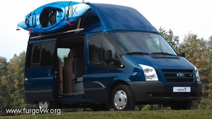

Si se puede llevar un kayak "de lao" se podrá llevar otras cosas ¿no?
...entiendo que no hace falta homologar ¿no?

Si no es necesario homologar mejor, pero creo que en tus fotos no hay el mismos sirena, creo que llevan bacas de coche, no?

Yo no entiendo, pero todo lo que supera las cotas del vehículo ya se sujeta a normas especiales. Por eso lo de la placa V20 en determinados casos, por ejemplo.
Las cotas creo que las dan los retrovisores y los parachoques. En caso de llevar bola (supuestamente homologada,por eso mismo) esta cota la dá esta misma.
Luego que veamos ciertas cosas por ahí no quiere decir que se pueda, porque no sabes como lo tiene. Si lo lleva homologado o va de pirata.
Ah¡ y cuida con taladrar la chapa de una T5, son de papel, nada que ver con las de las T4 y antecesoras. Y más aún cuando vas a poner peso. Yo personalmente estudiaría bien la forma de hacerlo.

En la T5 tienemos unos 25cm de espejo, pero además donde pondría los railes se inclina hacia dentro y ganaría unos centímetros más; y no querría llevar artículos muy voluminosos, pondría el portaesquís en invierno y en verano seguramente los calzos y un puente de tracción; creo no superarían los 25-30cm

Llevo días dándole vueltas y con lo que ponéis y voy investigando llego a la siguiente "duda"
Si instalo las guías, una encima de lo que sería la ventana y la otra debajo, en ningún caso sobrepasaría el paso de rueda o los 40cm, entiendo que así no habría problema para homologarlas, no? Entonces, una vez lo tienes y lo tienes homologado, lo que pongas (el adaptador que sea) se consideraría una parte "móvil", de quita y pon, como el toldo o el portabicis, no?
