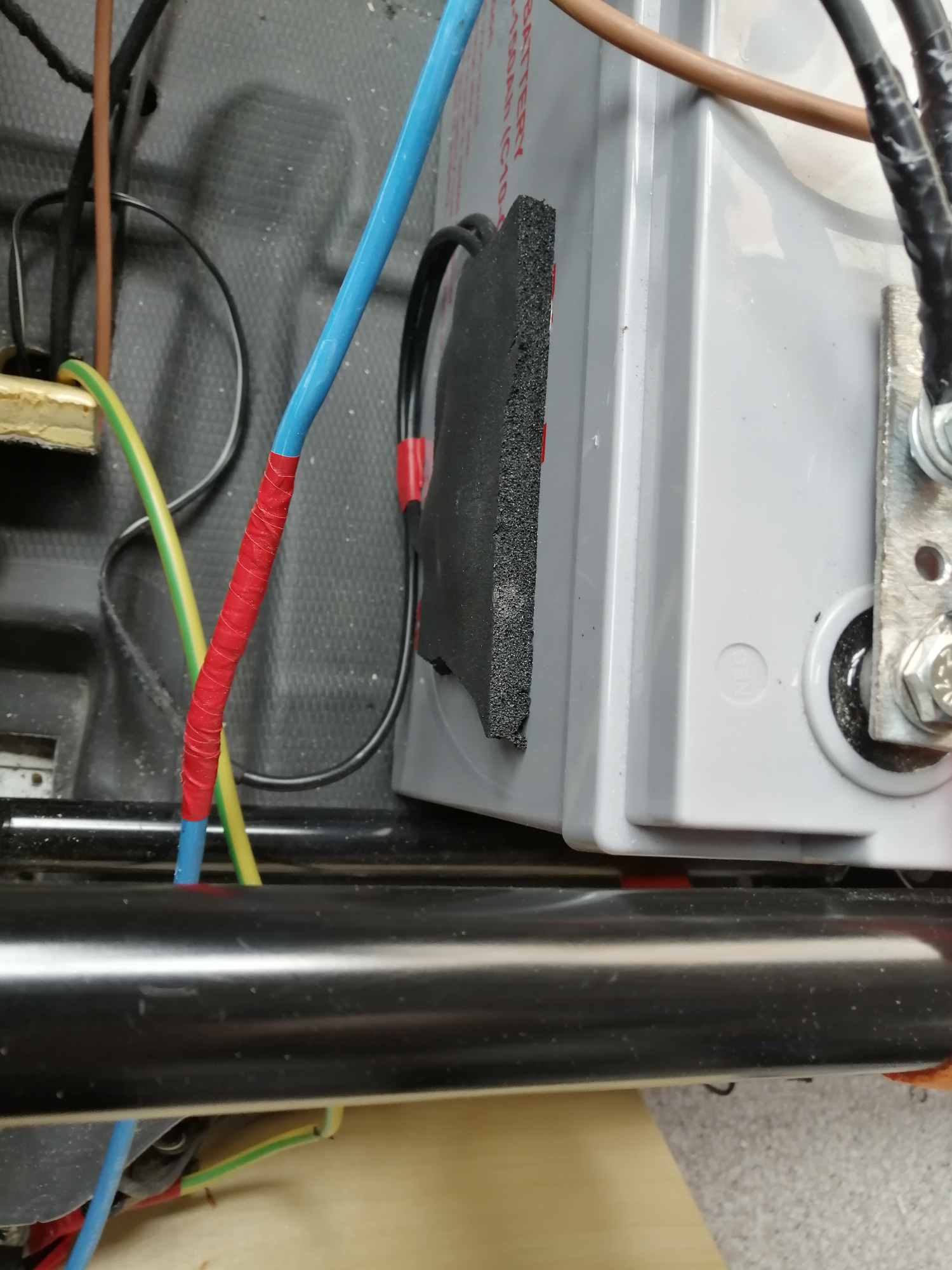

Cita de: jimymax en Abril 01, 2020, 00:40:24 amLa batería secundaria la tengo debajo del asiento del conductor, y queda sitio para un fururo inversor.
Hola. Si le pegas un trozo de kaiflex o cinta americana que cubra la sonda de temperatura de la batería, te hará mejor contacto térmico.

Preguntilla: La sonda de temperatura de la batería, la ponéis cuando se instalan placas para optimizar la carga? Es necesaria?
Lo digo porque yo llevo toda la vida cargando la batería auxiliar con rele conectado a la principal y sin problema.

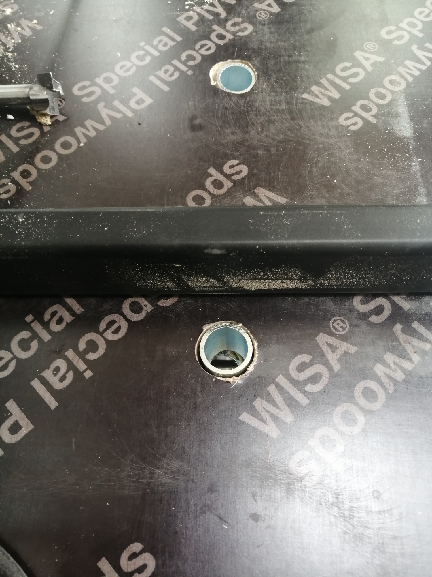

Cita de: jimymax en Marzo 10, 2020, 13:56:47 pmTeníamos pensado poner el suelo y cuando ya lo teníamos cortado nos damos cuenta de que la estructura agt tiene que estar a 3cm del suelo y como nosotros compramos aislante  3cm más los 1.8cm del tablero nos pasamos de frenada, nos toca cambiar aislante y poner de 1cm, seguramente que kaiflex.
También liado con los cables.
Muy buen curro te estás pegando, una pregunta, pones que la estructura tiene que estar a 3 cm del suelo, eso no lo había oído nunca, dónde lo has leído? Los 3 cm són sí o sí, o hay un máximo y mínimo de altura.Hay alguna norma más a tener en cuenta?
Pelinkhano17
Me quedo a observar y aprender un rato para ir tomando ideas de como aislar la zona de carga y el techo de mi Berlingo Multispace.
jimymax
Cita de: atlpomar en Abril 09, 2020, 02:23:55 amMuy buen curro te estás pegando, una pregunta, pones que la estructura tiene que estar a 3 cm del suelo, eso no lo había oído nunca, dónde lo has leído? Los 3 cm són sí o sí, o hay un máximo y mínimo de altura.Hay alguna norma más a tener en cuenta?
La estructura agt viene con unos separadores de 3 cm estos separadores están en contacto con la chapa del suelo de la furgo y la propia estructura no hay margen por eso en la zona de la estructura no se puede poner aislante.
no se si me he explicado.
Esos son los separadores

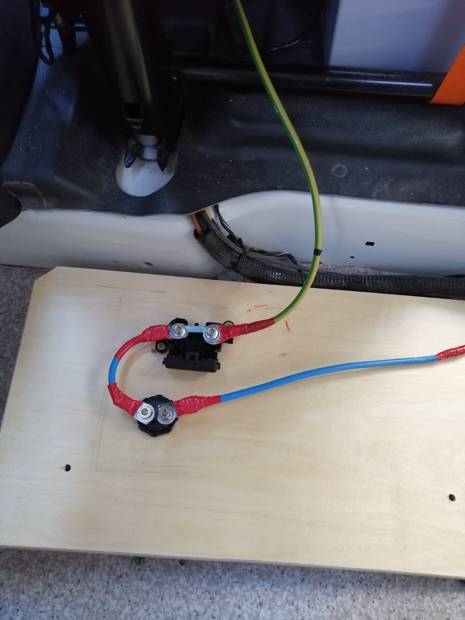

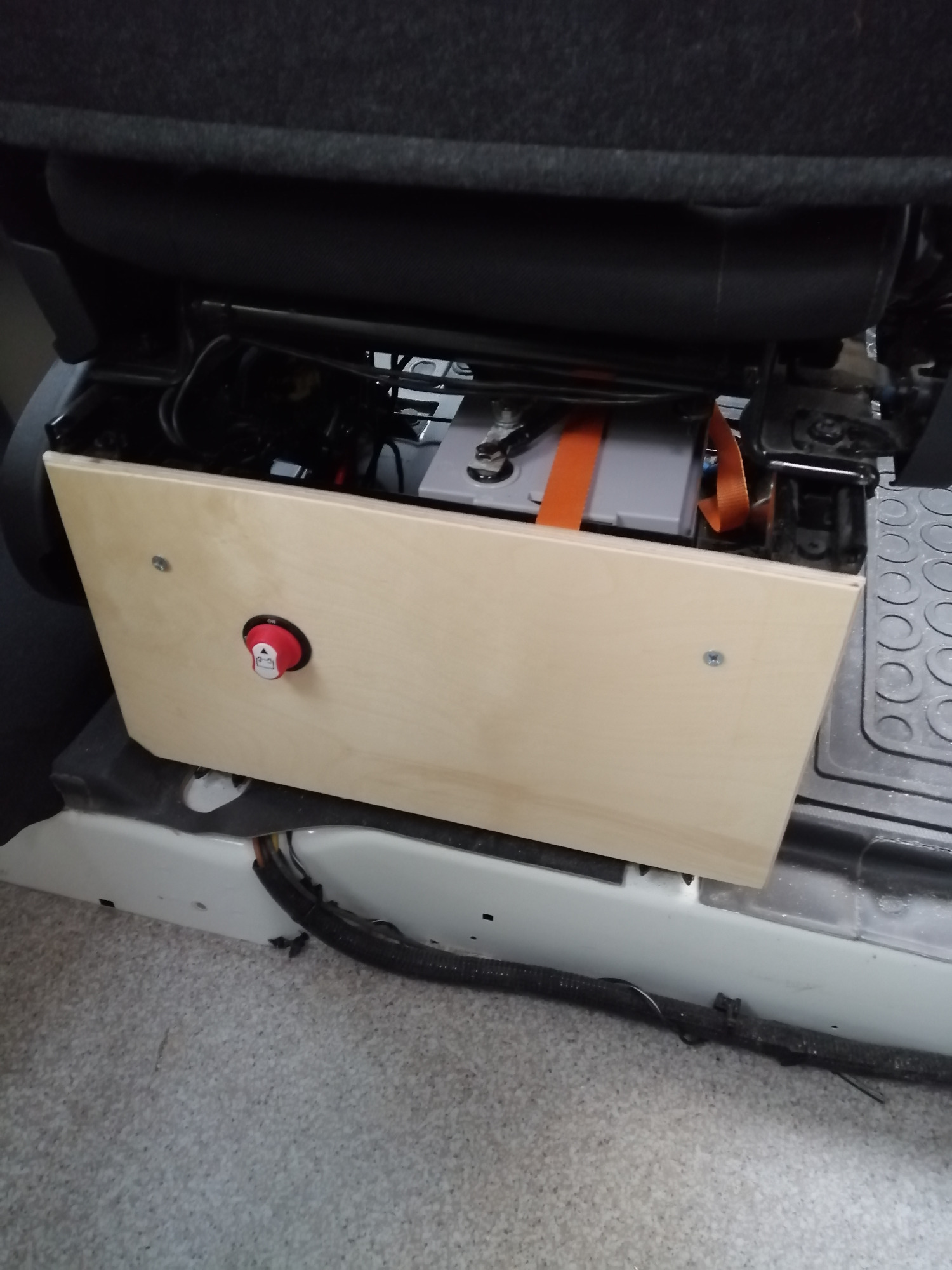

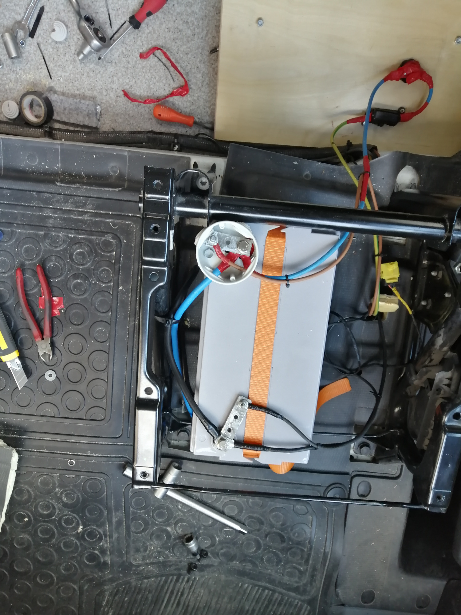

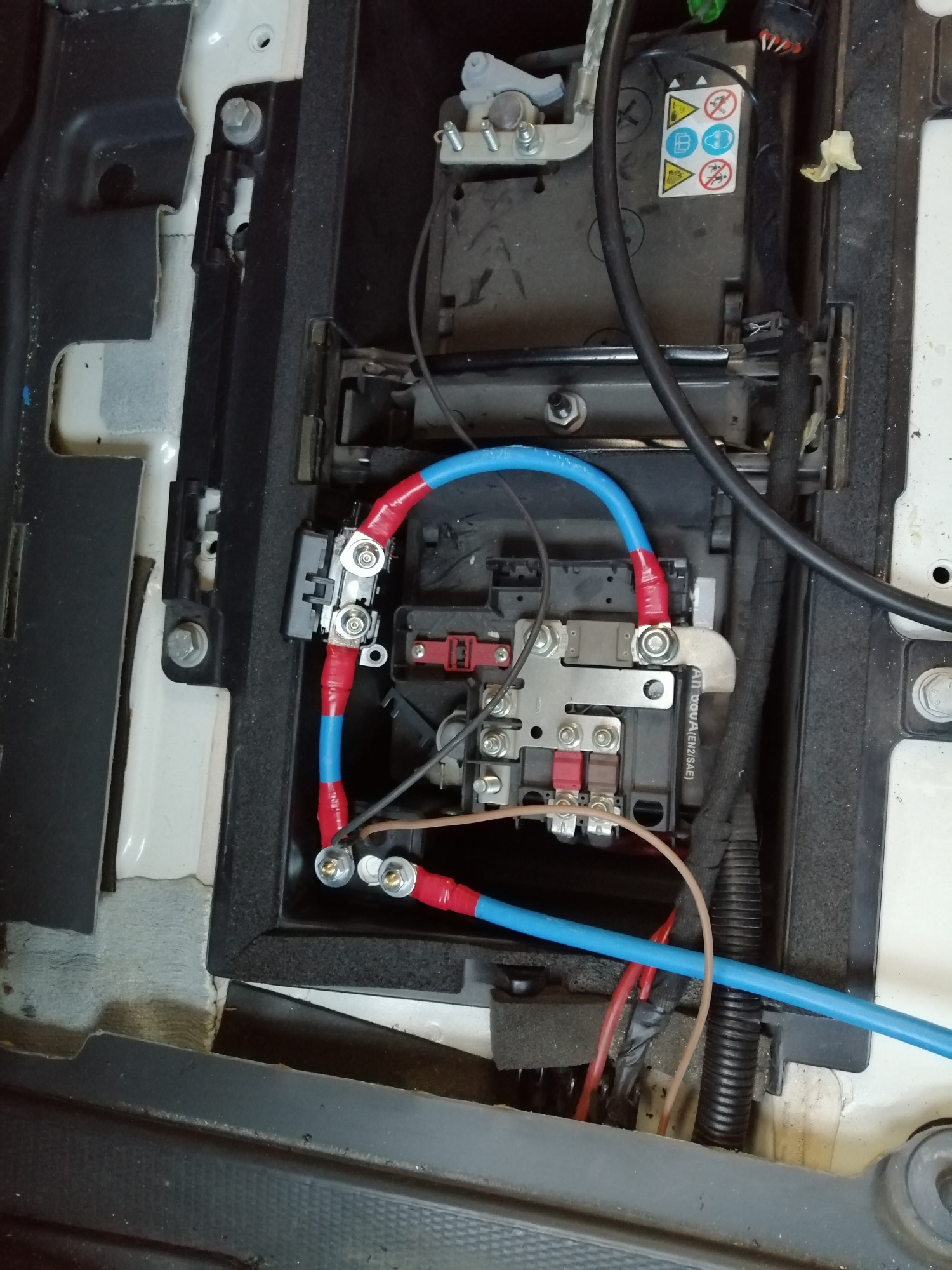

Hemos hecho la instalación del separador de batería con relé Nagares normal y con interruptor que desactiva la carga cuando quieras.
Seguí el consejo y le puse kaiflex a la sonda de la batería.
jimymax

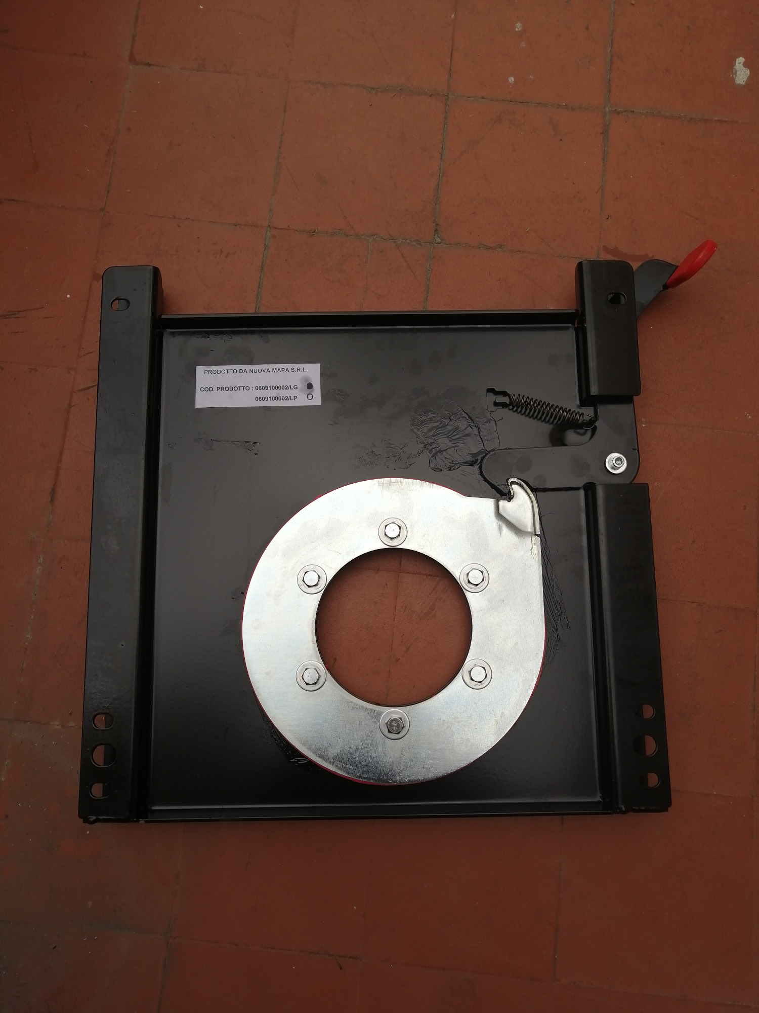

Y así es como queda la batería vista desde arriba, aproveche a poner la base giratoria también.
al positivo le he puesto una cajita para proteger.
Hemos puesto un interruptor general y fusible en la tapa del asiento del conductor.

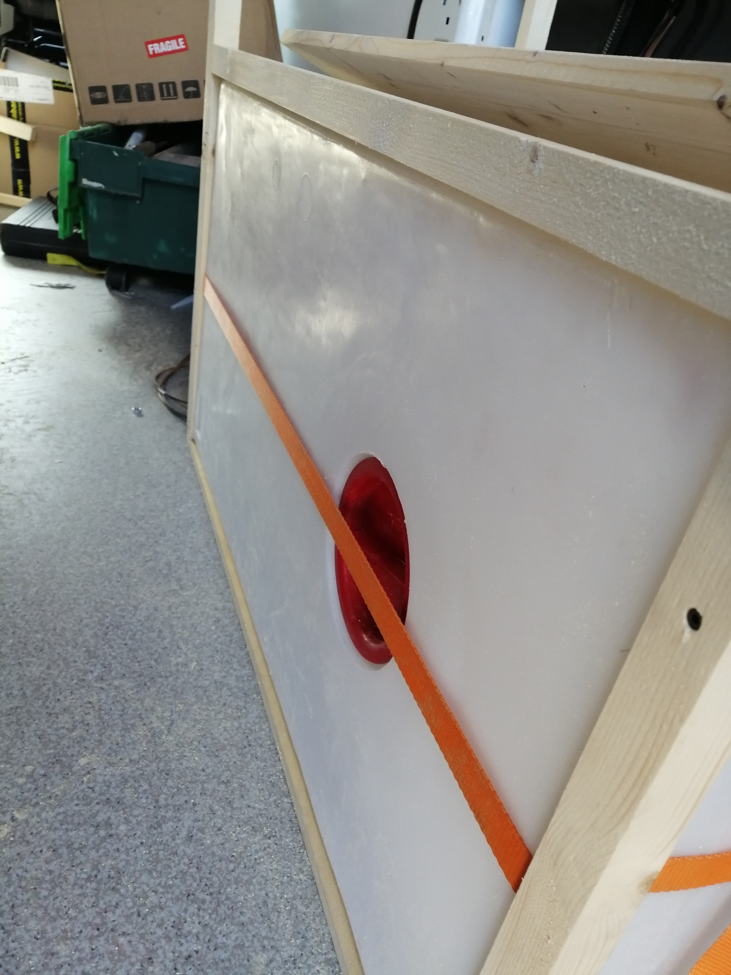

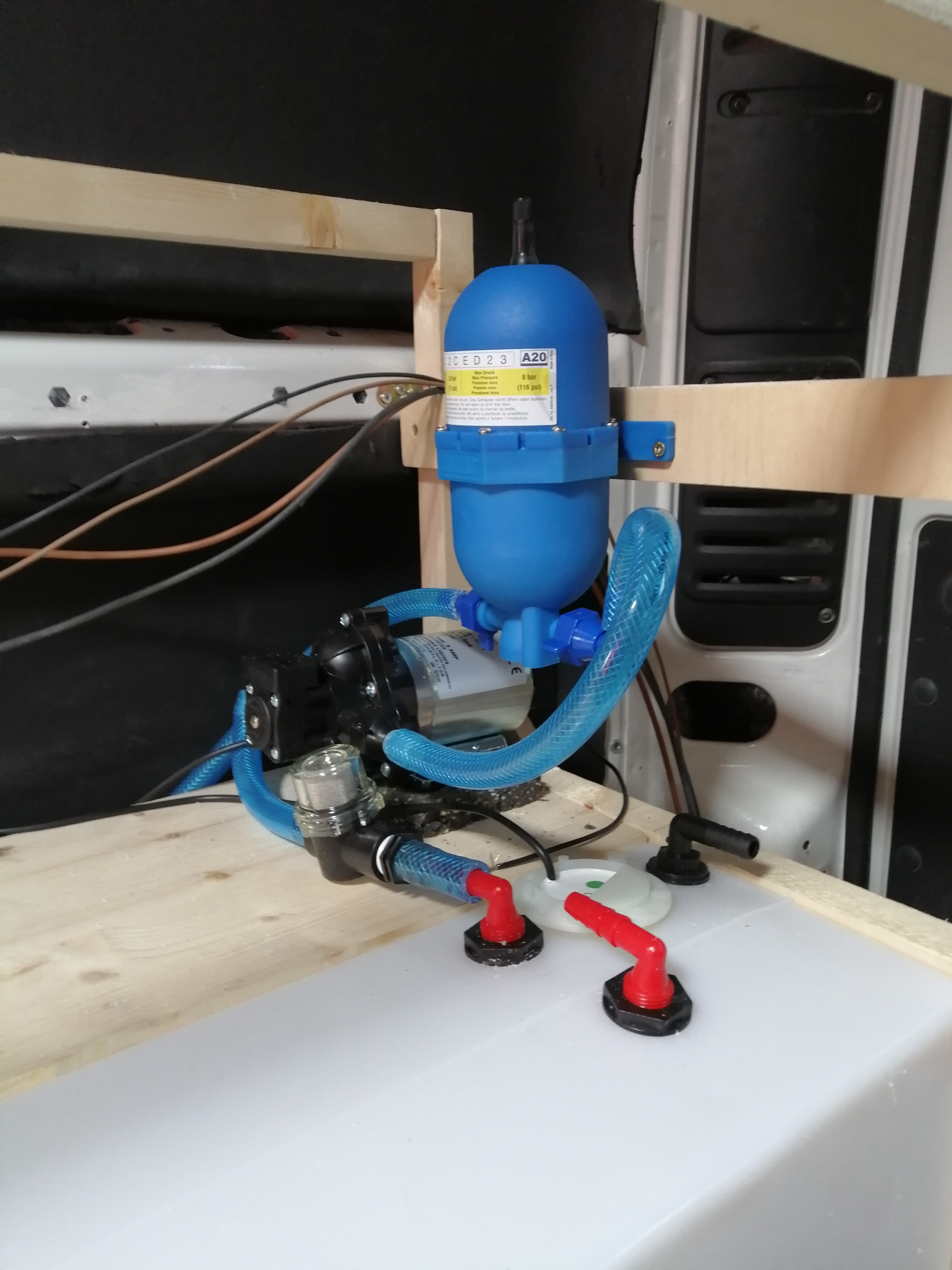

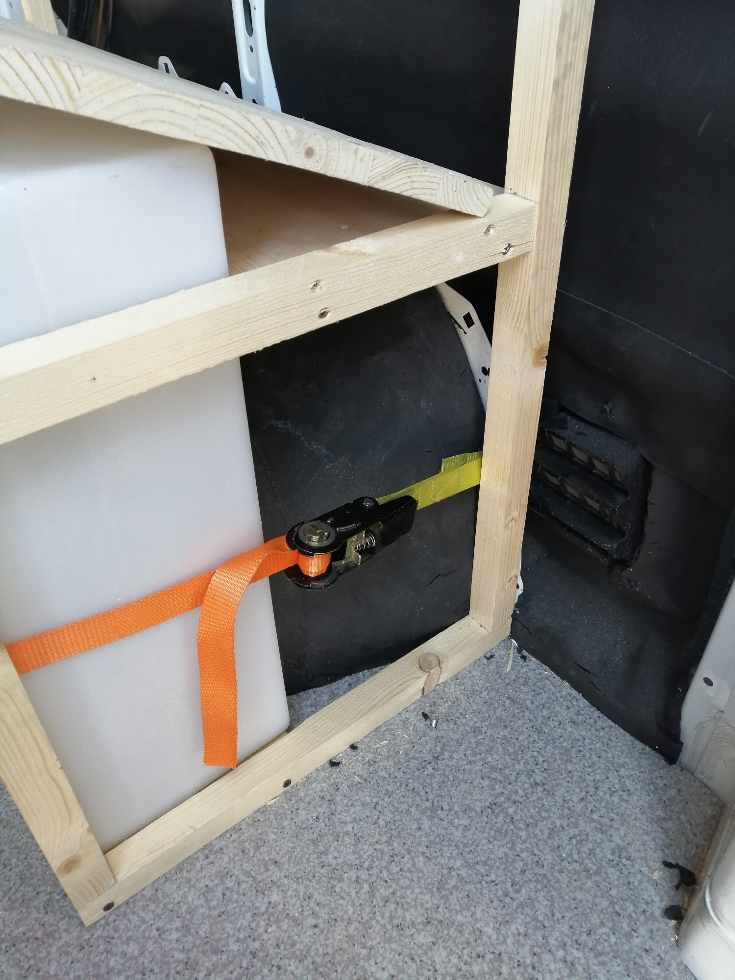

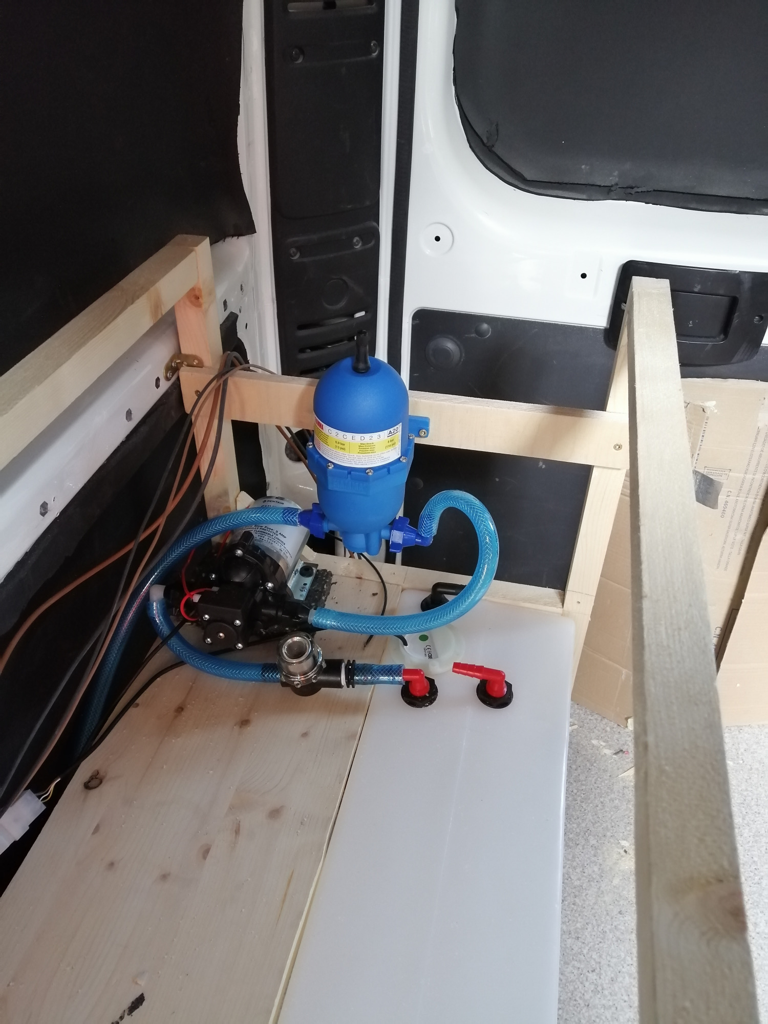

Estructura donde va alojado el depósito de limpias de 84l y posición del vaso de expansión y la bomba.
abasel
aparte del interruptor al relé, has sacado corriente del D+ o de contacto?
hay un usuario en un hilo buscando la localización del D+

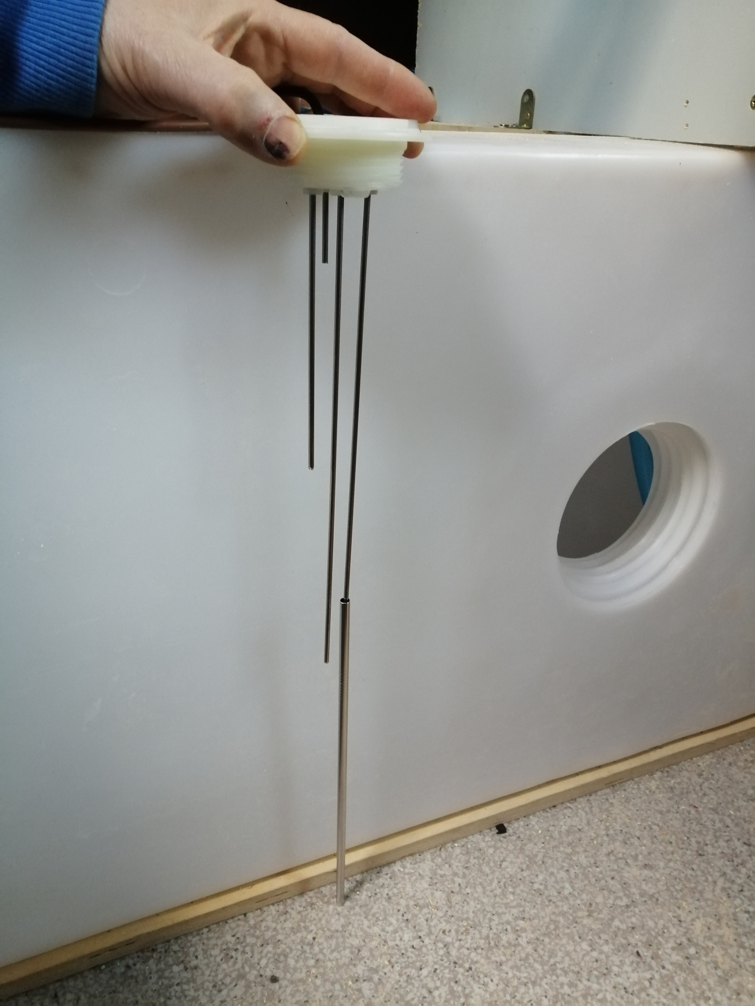

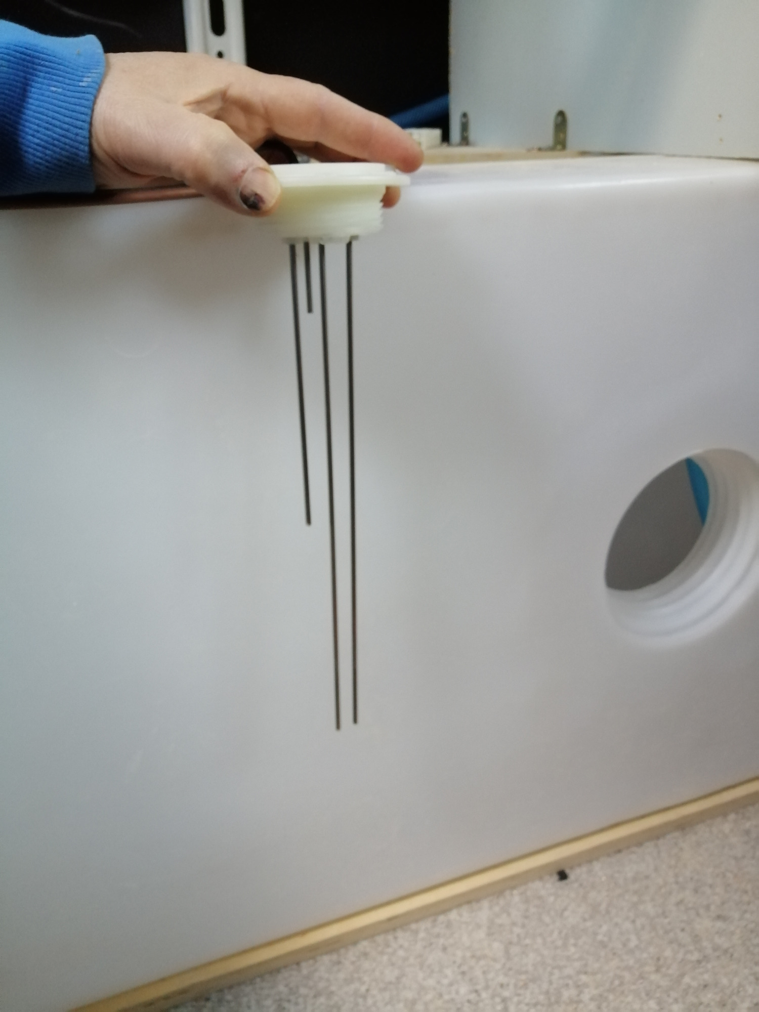

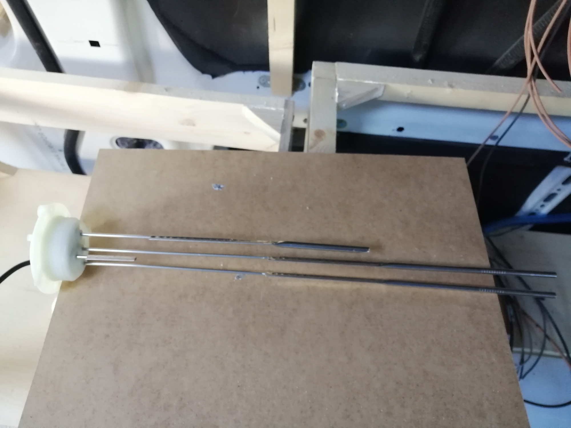

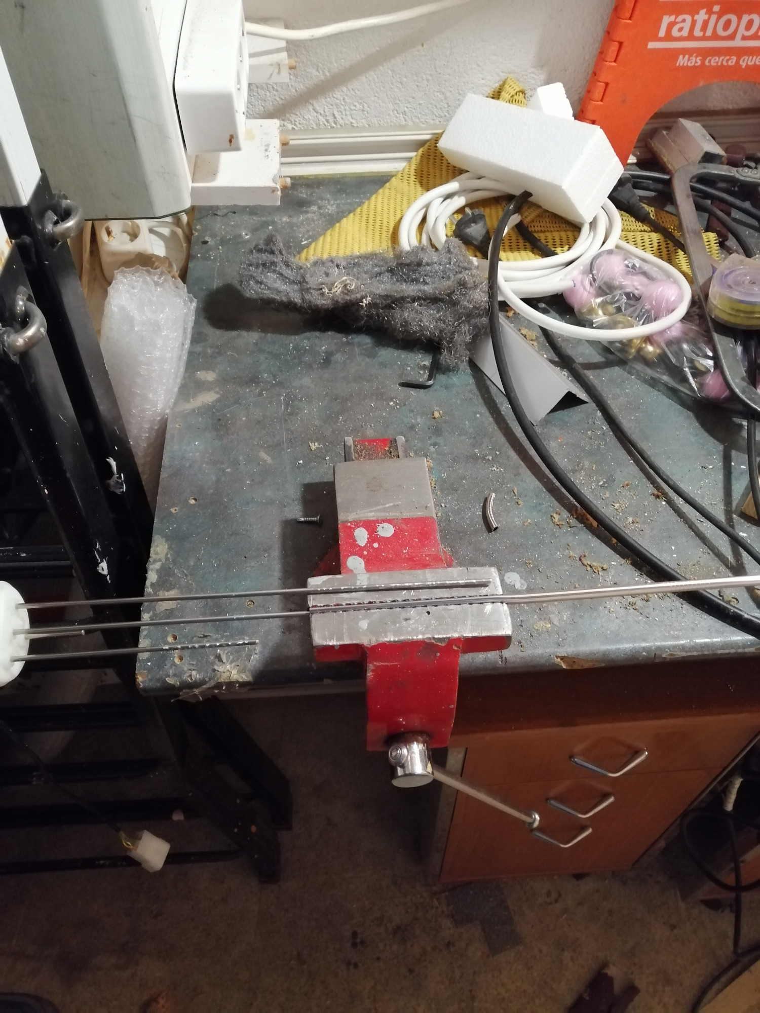

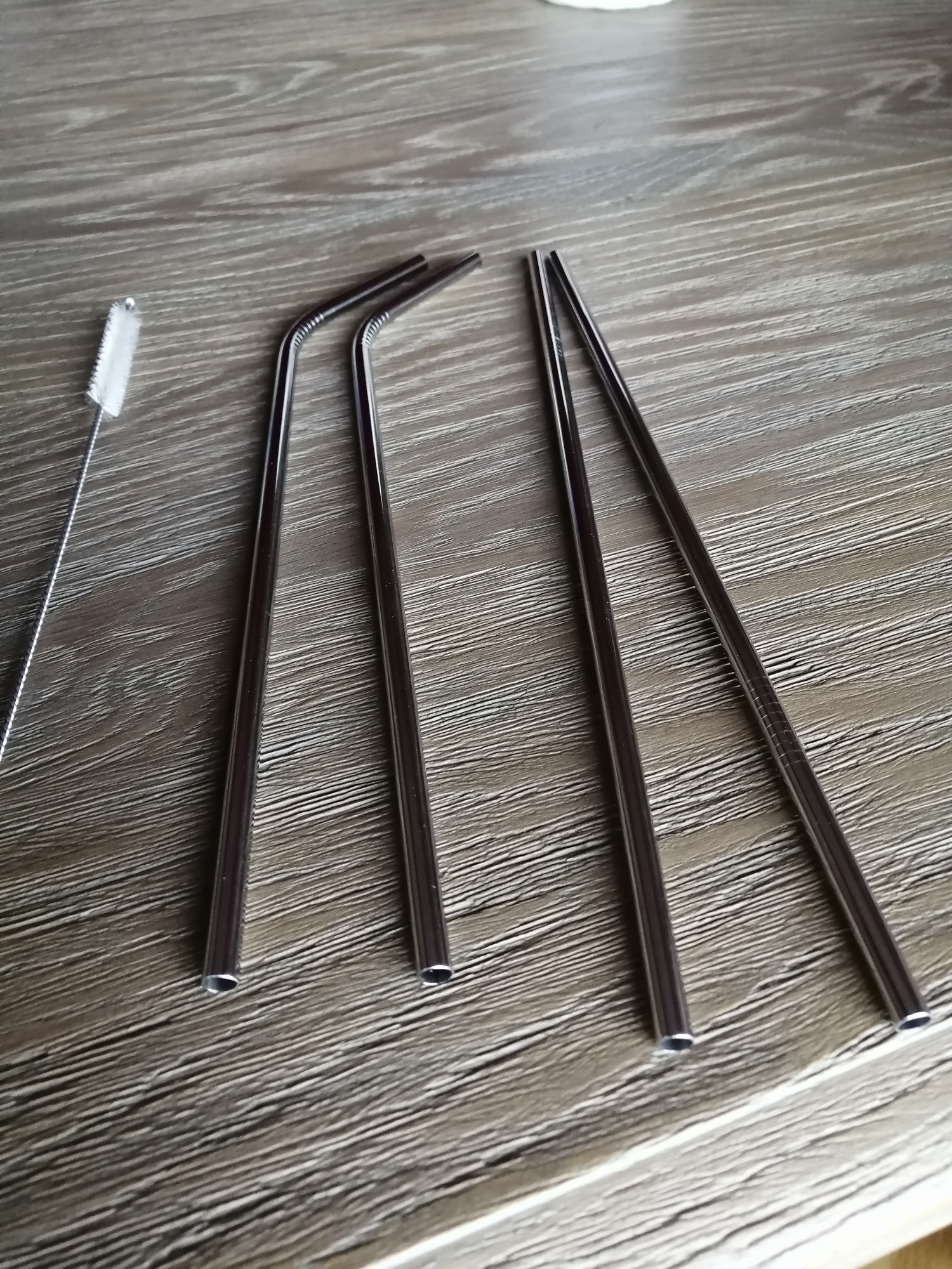

Como la sonda de aguas no llegaba al fondo....
Compramos unas pajitas de acero inox con tres nos fue suficiente.
Se mete la varilla por la pajita y con el tornillo de banco se achaflana alrededor.
El resultado es funcional y por 6€ que valen las pajitas.
jimymax
Mayo 07, 2020, 02:31:32 am #71 Ultima modificación: Mayo 07, 2020, 02:34:15 am por jimymax
Cita de: abasel en Mayo 07, 2020, 02:25:37 amaparte del interruptor al relé, has sacado corriente del D+ o de contacto?
Lo he sacado de contacto, de un cable que vi por YouTube que lo sacaban de una ducato.
esta en la caja de fusibles.
En el canal de Laura real
Argui1
Cita de: jimymax en Mayo 07, 2020, 02:29:11 amComo la sonda de aguas no llegaba al fondo....
Hola Jymymax.
El depósito es de Luluka?
Dicen en la web que no recomiendan colocar el depósito con la tapa en un lateral,  por la poca estanqueidad que ofrece?.
Tienes plan de sellar el tapón o hacer algo para asegurar estanqueidad?.
jimymax
Cita de: Argui1 en Mayo 07, 2020, 09:20:54 amHola Jymymax.
Hola, creo que el depósito lo compre en madridcamper, y en cuanto al tapón pues no voy a sellar con nada, en la otra furgo lo puse así y no perdía nada, eso sí tienes que evitar que se abombe ajustando el depósito al mueble, no hay que dejarlo tal cual.
