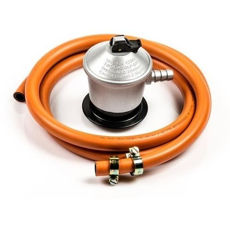

No sé si poner "capuchón" tipo los de casa, con la goma incrustada en el Típico "macarrón" y apretada con una brida metálica:

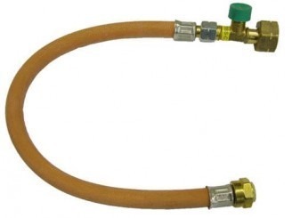

 ... o "capuchón" de los que lleva sistema de apertura a rosca y conector macho para una lira flexible:
La primera opción sería la más barata ,pues tengo un par kits de esos por casa (sin caducar) y me bastaría con comprar algo así para acoplarlos al Truma duocontrol:
¿Algún consejo?¿Lo véis seguro?

Para ir con el gas abierto en ruta tienes que poner las liras con el sistema de seguridad y el regulador en la botella con salida de rosca, date cuenta que la rotura se puede producir en la lira de salida y si no lleva el sistema de seguridad ni cerraría el paso de gas

El capuchón doméstico ya me suponía que no, pero había visto en un Bricomart los reguladores de salida libre baratos, y unas liras de alta presión con una pinta estupenda por 15€.

La válvula corta el paso del gas si detecta un exceso de flujo, cuando cambias la bombona hay que presionar el botón de la lira y después el del duo control, es recomendable instalar filtros, si no lo haces y se estropea no lo cubre la garantía, yo llevo el secumotion de serie en mi adria twin de 2009 y para mi es un sistema imprescindible.

Y sobre los capuchones de salida libre hay que recordar que han de ser de color negro y no rojo.
Los negros regulan la salida a un máximo de 2 bar por lo que el regulador (normalmente de 30 mbar) sufrirá menos.
Los rojos permiten salir a toda la presión que tenga la bombona, que puede ser muy alta, sobre todo si la temperatura sube. Ese exceso de presión afectará a la lira de alta presión y al regulador que tendrá que hacer mayor esfuerzo para hacer su trabajo.

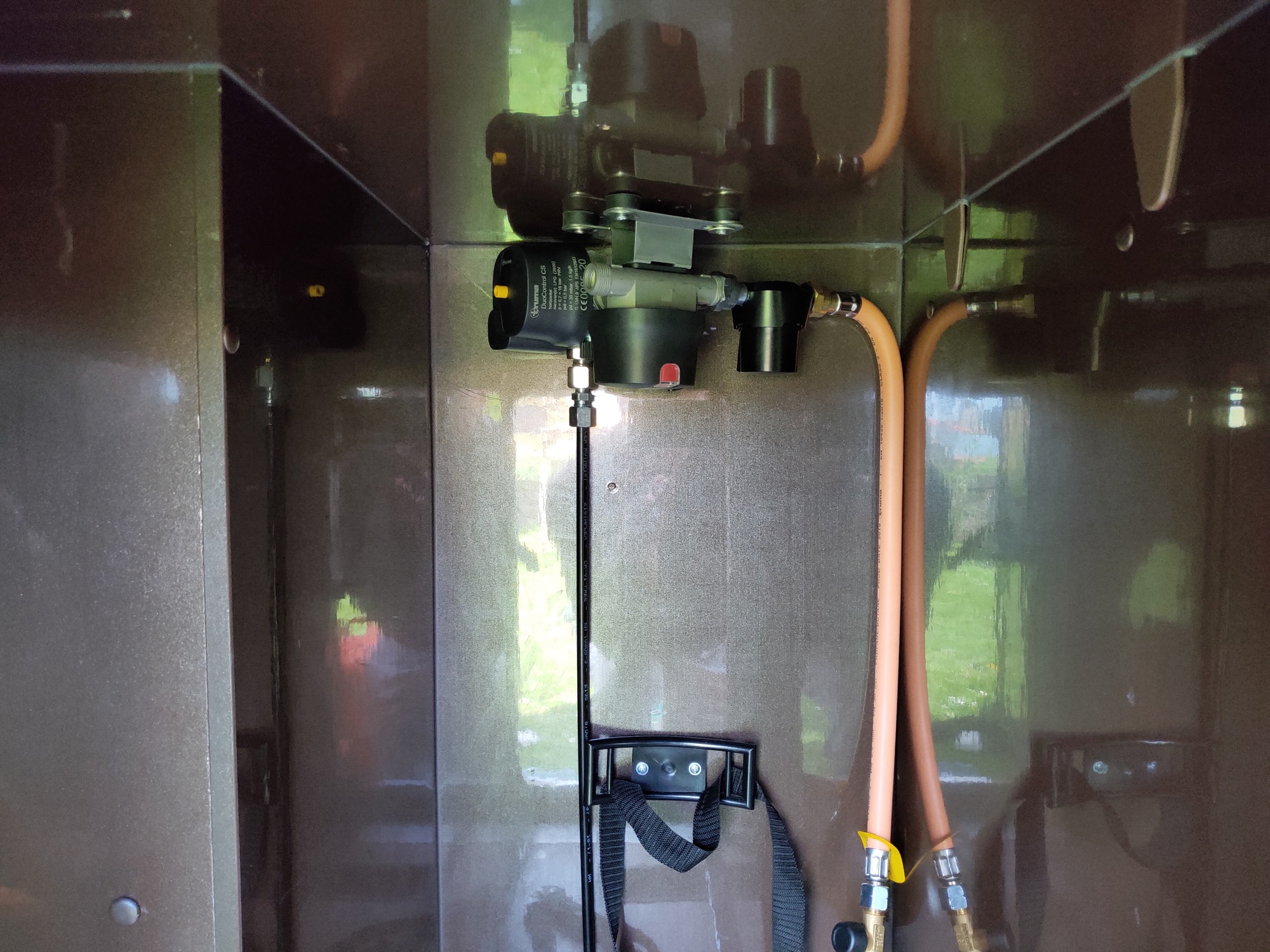

... bueno pues ya está instalado el Truma Duocontrol CS con los filtros Truma y las liras con válvula de seguridad.
Bastante fácil, en un par de horas todo listo.

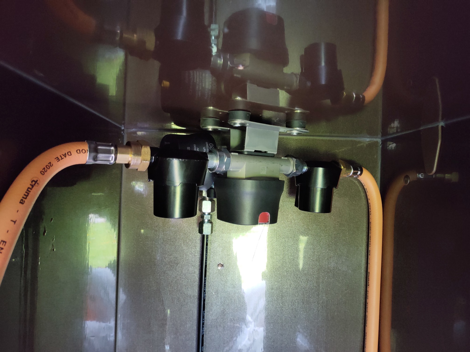

Para una Camper yo recomiendo comprar el Duocontrol horizontal (crash sensor en pared, y regulador en techo) pues el espacio para las bombonas está justo y el vertical impediría arrimar bien la bombona a su posición al fondo del compartimento.  Me lo enviaron vertical por error, y desde febrero ... con toda la movida  en la que estamos metidos, ya iba para 2 meses de espera y contaba que aún tardaría ...
... pues hoy llegó, y lo pude instalar todo. Por los pelos ... me llevé un susto grande, pues el regulador + los filtros a cada lado + las liras con su parte rígida ocupan mucho y no entraban a lo ancho en el compartimento.
Como solución de emergencia iba a  dejar sin instalar un filtro, el de la bombona "reserva" ... pero probando en diferentes posiciones, al final me ha entrado todo muy justito ... pero bien ... colocado en diagonal.
Todo probado, funcionando y sin fugas.

Después de terminar todo y abrir gas en las bombonas, el regulador seguía en rojo y quedé un poco bloqueado ... hasta que recordé que debía apretar el botón de las liras.
Una vez en verde, probé cocina y calefa, y fui revisando todo el montaje con el viejo método de la esponja, el agua y el lavavajillas. Todo OK, y ni el más mínimo olor a gas en el arcón. Falta el visto bueno del técnico y listo.
