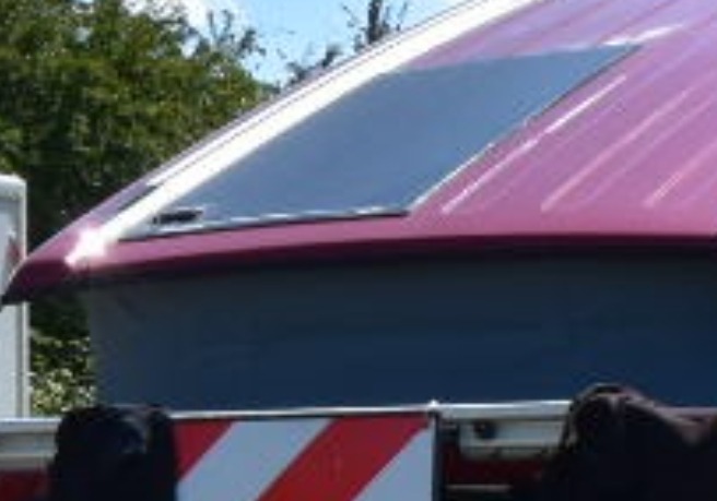

calimero
Otro que también puso la placa solar en Campertek. Hacen augero pero no se nota:
Dos veces he hablado con ellos después de ponerla por dudas y me atendieron muy bien

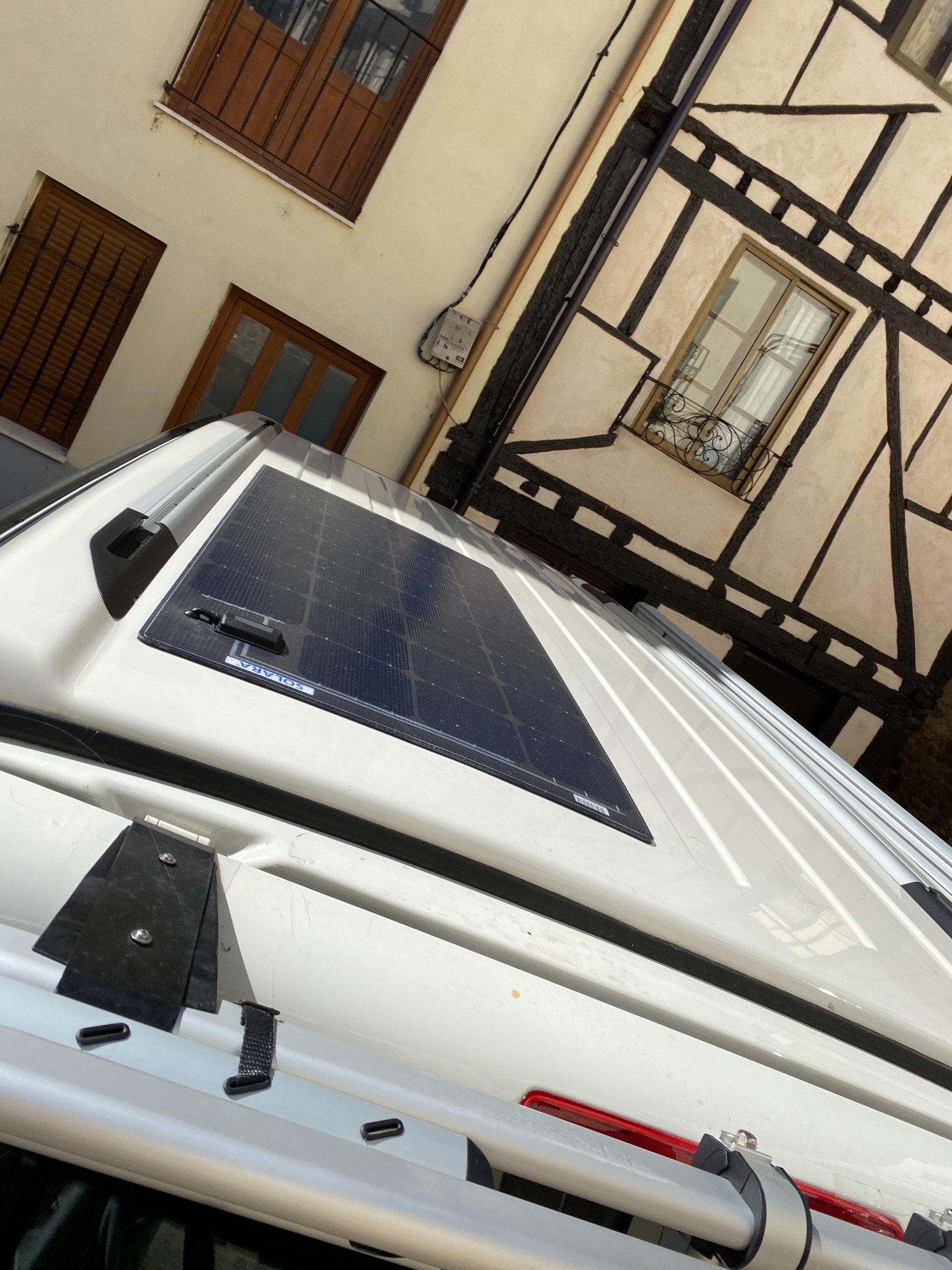

Hola!!
Por si a alguien le interesa, nosotros la pusimos en Camperiz, en Burgos. Tenemos una beach. Agujero en techo, sellado, pasan el cable por la esquina de la cama de arriba, al fondo, se ve pero no molesta y luego por los guarnecidos hasta la batería, no se ve en ningun sitio, salvo en la cama de arriba. Muy contentos con el resultado y las prestaciones.
