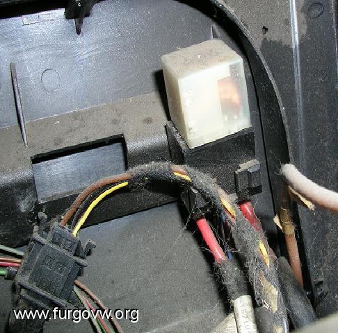

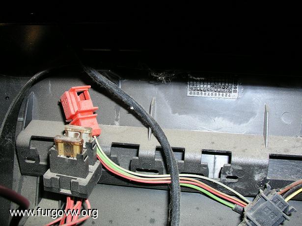

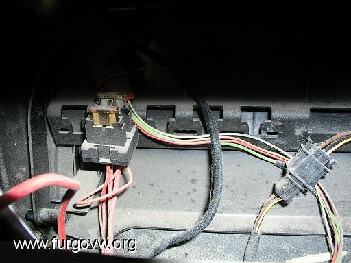

Así está montada la batería ¿Me podríais aclarar para qué es cada cable? (no sé si os estoy preguntando una marcianada, pero es que no tengo ni idea de esto...)

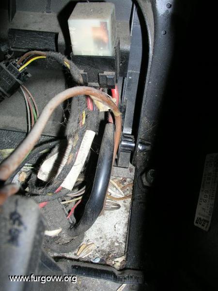

Este es el otro borne con sus mecanismos
Supongo que ahí está el famoso relé...???

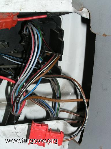

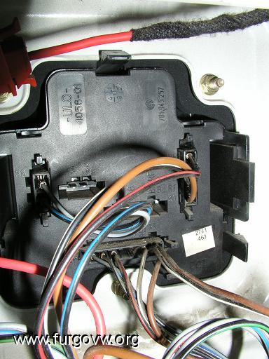

Esta es la caja de las luces traseras con el conector rojo suelto
Y aquí en primer plano, donde se ven bases sin utilizar...
