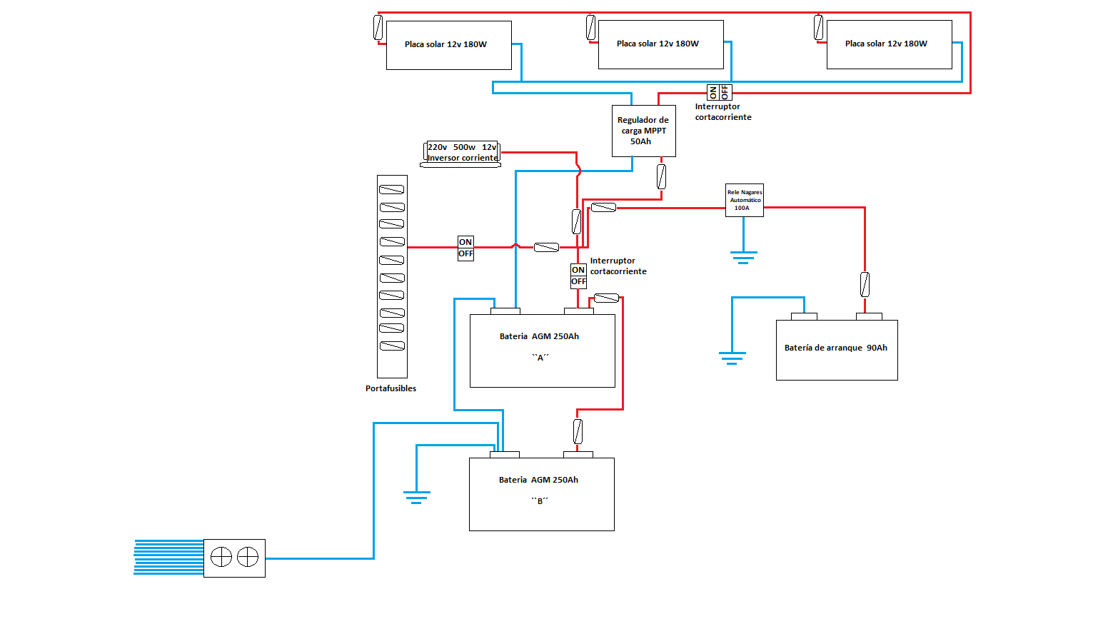

Muy buenas a todos, quiero meterle caña lo mas pronto posible a la camperización y me surgen algunas dudas acerca del esquema eléctrico.
A)¿Alguien con imanager instalado que me corrobore que la salida/entrada de los cables es correcta? (decidí ponerlo para que las baterías no trabajen en paralelo pero hasta el momento solo me da dolores de cabeza)
B)¿Alguna sugerencia con la sección/fusibles elegidos?E leído que mejor sobredimensionar la instalación y eso e hecho.
C)¿Donde pondría el desconectador manual de baterías? ¿A la salida de cada batería? Es decir 3 desconectores
D)¿El negativo de cada aparato lo podría poner directamente a la chapa del coche? (Como aparece en la imagen)
pd: Mi idea es vivir largas temporadas en la furgoneta, de ahí tanta placa/batería
pd2: Es la primera vez que hago algo por el estilo y me esta costando mucho trabajo por eso agradecería enormemente cualquier sugerencia :D :D :D

Los negativos no pueden ir a la chapa del coche, tienen que ir como cable de retorno por el mismo lugar por donde viene el positivo e ir conectado a un negativo común. Los negativos no van a chasis, es el chasis el que se pone a negativo en un solo punto.
El dimensionar los fusibles en Ah es no saber electricidad.
Los cables deben ser dimensionados en función de la intensidad de corriente máxima que demanden todos los aparatos conectados a un circuito (primer criterio). Para 2 cables sueltos entubados con aislamiento de PVC y calentamiento máximo de 40 Celsius las intensidades máximas vienen dadas por la instrucción: ITC_BT_19 (ver columna 3). Una vez conocida la sección del cable y su intensidad máxima, se escoge el fusible para proteger el cable dentro de la gama normalizada, ver fusibles en la Wikipedia
El segundo criterio es el de la caída de tensión. Para cableados de baterías, se admite un máximo de 0'3 V de caída de tensión (hay que sumar la caída en el cable positivo y en el negativo). Si la caída (repito: en cable positivo más cable negativo) es superior a 0'3V hay que escoger el cable con sección superior y recalcular. La sección en milímetros cuadrados se calcula con la siguiente fórmula:
      Sección(mm2)=0'0663 x I(Amperios) x Longitud(metros)    caída de 0'3V
Si el circuito no es de batería, es admisible una caída de 0'8V, con lo que la fórmula para el cálculo de la sección es:
      Sección(mm2)=0'02486 x I(Amperios) x Longitud(metros)    caída de 0'8V
Los dos criterios son obligatorios, no opcionales.
Siguiendo estas reglas, todos los cables de una determinada sección deberían tener el mismo calibre de fusible.
Deberías usar una sola batería.
Para alimentar baterías a 12V, deberías montar placas en paralelo de 12V (que darán unos 18V a pleno sol, bien orientadas) y no colocar varias en serie.
Suerte. Saludos. Enrique

Enero 02, 2020, 14:39:08 pm #2 Ultima modificación: Enero 02, 2020, 14:48:54 pm por Onubense
Muy buenas, lo primero muchas gracias por tu tiempo.
Efectivamente sé prácticamente cero de electricidad. (4 o 5 días leyendo xD)
Para los negativos, ¿Seria correcto sacar un cable del negativo de una de las baterías de servicio y ahí poner todos los negativos? ¿En que punto pongo chasis a negativo? (Saco un cable negativo de la misma batería y lo conecto a chasis?) En cuanto lo tenga mas claro cambio el esquema entero.
Respecto a sobredimensionar los fusibles, no es así como lo e hecho, e visto una tabla donde ya viene en teoría dimensionados los cables para la poca caída de tensión que  hay en una furgoneta (en mi caso el cable mas largo medirá  1.5  o 2m max.) a raíz de  ahí  e intentado poner un fusible que se rompa antes que el cable y que aguante la potencia max de cada aparato, pero claro la inexperiencia me habrá hecho cometer muchísimos fallos...
¿Que significa si el circuito no es de batería? si tenemos parte de la instalación a 220?
Respecto a las placas solares mi idea era colocarlas en paralelo como tu has dicho, pero el de la tienda me dijo que mejor ponerlas en serie, pq con ese regulador aprovecharía mas la instalación....a mi me sonó bastante raro también, pero como te comento soy hiper novato y solo me queda fiarme de lo que me van diciendo.
Respecto a las baterias, ¿no puedo poner 2? es que pienso que 250Ah pueden quedarse cortos y prefiero ir de sobrado (trabajo con el pc y un monitor que tendré que tener unas 8h diarias encendido
Un saludo enrique y de nuevo gracias :D :D
Onubense
¿Alguien que pueda darme el ok a este ultimo esquema?(sin tener en cuenta secciones de cable y fusibles, que cuando tenga el ok los calcularé según los dos criterios que antes comentó el amigo Enrique).
He cambiado las placas de serie a paralelo y e quitado la centralita (Imanager) para simplificar algo la instalación, también sacaré el negativo del inversor y de los consumibles y los conectaré directamente al borne negativo de la batería auxiliar como aparece en el esquema(en vez de a chasis).
Si alguien me pudiera decir si puedo seguir alante con el esquema o si debo cambiar algo y porqué lo agradecería eternamente. Por ejemplo: Fusibles que sobran/faltan, conexiones erroneas, consejos....
Dar las gracias a todas las personas que directa o indirectamente me han ayudado en este foro, MUY GRANDES!!!

Cita de: loratpenat en Enero 02, 2020, 13:07:56 pm
Buenos días.
No termino de entender cuál es el problema en conectar placas en serie, siempre y cuando se haga contra el regulador adecuado y admita en su entrada el voltaje total de las placas en serie.
Enrique, ¿podrías ampliar un poco más tu recomendación ?
En cuanto al esquema, yo conectaría directamente el regulador a baterías sin pasar por el interruptor ON/OFF.  Creo que no es recomendable dejar el regulador conectado a placas sin estar conectado a baterías.

En el hilo de placas de perroflautero ya lo hemos comentado.
Hace tiempo, los foreros ponían el regulador PWM más barato que encontraban, incluso se han barajado muchos de chinos de muy baja calidad.
Eso hacía necesario poner placas en paralelo para asegurar un voltaje común y una intensidad elevada.
Ej.  si tenemos (considerando un acceso al sol propicia) 4 placas de 100W que nos dan 18V tenemos una instalación de 400W a 18V. .  eso significa 400 / 18 = 22'22 amperios. . .pero el regulador da unos 14V a la batería por lo que 22'22 x 14 = 311 Watios . . . se pierden 99 watios (casi una placa completa)
Al poner reguladores MPPT (que se comportan más o menos como un transformador) se pueden poner las placas en serie y así obtener con las c
4 placas    . .  400W a 72 Voltios y  400/72= unos 5'55 amperios
El tema es que el regulador MPPT también da 14V a la batería pero la intensidad será de 400/14= 28'57 amperios (quizás demasiados para baterías menores de 200 A/h )
El problema más acuciante es que en el montaje en serie, una simple  "caca" de paloma sobre una de las celdas de una de las placas, la corriente decrece sustantivamente pudiendo llegar a cero. .
En el montaje en paralelo, esa misma "caca" sólo afecta a 1/4 de la instalación y continúa funcionando a más de la mitad de la instalación.
A veces es complicado entenderlo, placas en serie significa regulador más caro y vigilar mucho la limpieza de las placas.

Sí, sería correcto.
Cita de: undefined¿En que punto pongo chasis a negativo? (Saco un cable negativo de la misma batería y lo conecto a chasis?)
Donde tú quieras. La conexión de chasis o carrocería a negativo no trasporta potencia. Preocúpate de que la conexión sea buena (ojo con las pinturas). Ya tienes una conexión a chasis cerca de la batería de arranque, usa esa, no necesitas un cable gordo para el chasis
CitarEn cuanto lo tenga mas claro cambio el esquema entero.
Excepto los circuitos de batería, es muy improbable que tengas problemas por caída de tensión. El fusible para cada cable debe ser el que corresponda a la intensidad máxima admisible por el reglamento y si no coincide, el inmediatamente inferior.
Citar¿Que significa si el circuito no es de batería?
el cableado de batería es el que une ambas baterías y el que va de la batería auxiliar a la caja de fusibles.
Citarsi tenemos parte de la instalación a 220?
La instalación de 230Vca es un tema aparte. Una camper no debería tener instalación a 230Vca
CitarRespecto a las placas solares mi idea era colocarlas en paralelo como tu has dicho, pero el de la tienda me dijo que mejor ponerlas en serie
los reguladores/cargadores de 12Vcc están diseñados para trabajar con placas de 12Vcc (que suelen dar desde 18Vcc hasta veintipocos) en paralelo, es normal que sobreprotejan sus diseños, pero no vale colocar en serie sin control. El vendedor de placas sabrá mucho de vender placas,...
Citar, pq con ese regulador aprovecharía mas la instalación....a mi me sonó bastante raro también, pero como te comento soy hiper novato y solo me queda fiarme de lo que me van diciendo.
Los reguladores MPPT están diseñados para extraer la máxima potencia de las placas, los reguladores orientados a optimizar la carga de la batería están programados para tratar con mimo y cariño a la batería sin sobrecargarla, sin importar si se desaprovecha la potencia que sobre, si sobra.
CitarRespecto a las baterias, ¿no puedo poner 2? es que pienso que 250Ah pueden quedarse cortos y prefiero ir de sobrado (trabajo con el pc y un monitor que tendré que tener unas 8h diarias encendido
Como yo tampoco he nacido sabiendo, cuando tengo dudas (frecuentemente) tiro de la norma UNE EN 1648-2 y ésta dice que una sola batería auxiliar. Otra cosa, ¿has pensado cuánto pesan dos baterías de 250 Ah y dónde las vas a colocar y como afectan a la carga de los ejes)I
CitarUn saludo enrique y de nuevo gracias :D :D
A mandar
Otra cosa, mirando el esquema veo que has puesto dos fusibles el en cable que une las dos baterías auxiliares ¿no tenías bastante con uno?  :)
Saludos. Enrique

Cita de: aghast en Enero 03, 2020, 08:40:20 amNo termino de entender cuál es el problema en conectar placas en serie, siempre y cuando se haga contra el regulador adecuado y admita en su entrada el voltaje total de las placas en serie.
El problema que veo al conectar placas en serie es que con tres se sobrepasa el límite de 50Vcc que tienen las pequeñas tensiones de seguridad. Otro problema es que el regulador/cargador de la batería está diseñado para trabajar con un determinado tipo de placas (las de 20V) y no a 60V o más. Es normal que se diseñen dando robustez a la entrada y que aguanten más de lo que anuncian, pero si estuvieran diseñadas para trabajar con varias placas en serie, lo pondría en la chapa de características y en el manual y no es así. Por otra parte, la diferencia de rendimiento al conectarlas en serie o en paralelo es mínima o nula, no se gana nada.
Las placas no deberían conectarse directamente a la batería jamás, porque cuando esta está cargada del todo, una carga adicional la sobrecargará y las baterías son muy delicadas y quisquillosas, una sobrecarga haría que perdiera electrolito y que este se caliente, llegando a hervir en el peor de los casos. El cargador/regulador ya se ocupa de priorizar la calidad de carga de la batería.
Si el cargador está conectado solo a la batería o es de noche, no pasa nada, suelen consumir una miseria en vacío.
Saludos. Enrique

Enero 04, 2020, 11:35:53 am #12 Ultima modificación: Enero 04, 2020, 12:30:10 pm por loratpenat
Hola.
El único problema que veo a poner placas en paralelo es que si tenemos la mala pata de aparcar en media sombra y una(s) placas están al sol y otra(s) a la sombra, las que están al sol darán más tensión que las otras y podrían forzar a que pase corriente al revés por la placas que están a la sombra. Esto se corrige colocando el el positivo de cada placa un diodo para que la corriente no entre del revés. Como en todos los diodos se pierde algún voltio, para que la tensión perdida sea mínima es conveniente que sean del tipo Schottky (cuestan unos 0'3€ en Amazon).
Saludos. Enrique

Cita de: loratpenat en Enero 04, 2020, 11:27:05 am
Muchas gracias Enrique por tus aclaraciones. Lo de los 50Vcc lo ignoraba.
Los MPPT de Victron, por ejemplo, admiten sobradamente ese voltaje. Están diseñados para trabajar hasta 100v.
Lo pone en su manual y además recomienda un tipo de instalación concreta de paneles para sacarle el máximo rendimiento al regulador y es en serie.
Cita de: loratpenat en Enero 04, 2020, 11:27:05 amLas placas no deberían conectarse directamente a la batería jamás, porque cuando esta está cargada del todo, una carga adicional la sobrecargará y las baterías son muy delicadas y quisquillosas, una sobrecarga haría que perdiera electrolito y que este se caliente, llegando a hervir en el peor de los casos. El cargador/regulador ya se ocupa de priorizar la calidad de carga de la batería.
Saludos. Enrique[/justify]
Creo que o no me has entendido o me he expresado fatal.
No hablo de conectar las placas directas a batería.
Lo que digo es NO dejar el regulador sin conexión a batería. Si lo hacemos, el regulador no sabe el voltaje del sistema de baterías que tenemos y es probable que se averíe al no saber a qué tensión tiene que regular. Hablando siempre con incidencia solar en las placas.
Al poner ese interruptor ON/OFF en el positivo de la batería, puede darse el caso que comento.
Bueno, que te voy a contar de estos temas ....
Yo pondría el cable desde el regulador solar hasta el positivo de batería sin pasar por el interruptor.
