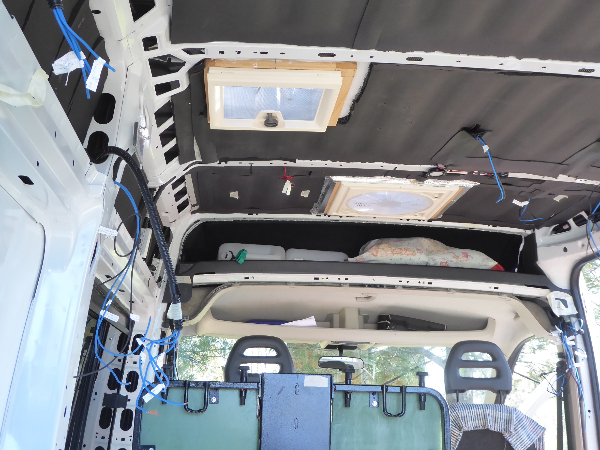

Instalación de claraboya Fiamma Vent 28 F en techo del baño de una Fiat Ducato L2H2
Hola de nuevo
Si digo que ha sido y está siendo un año difícil no estoy descubriendo la pólvora.  Lo ha sido y lo es por el coronavirus y los que se ha llevado por delante, por las restricciones a la movilidad, por la economía que se va al carajo y por todo lo habido y por haber. Yo no me escapo, el año ha sido bastante malo tanto por lo "genérico" como por la "particular".  Tantos palos en las ruedas primero me hicieron parar la camperización y luego demotivarme profundamente con ella.
Sin embargo, ante la inminente caducidad de la ITV, la necesidad de pasarla homologando lo que se pueda y, aprovechando un fin de semana de esos en los que coincidió que se levantaban los cierres perimetrales de Madrid y Extremadura, nos pusimos en marcha camino de La Vera con el fin de dejar terminado la fase de las modificaciones exteriores visibles, instalando la 2ª y última de las claraboyas, la que servirá de ventilación para la cabina de ducha/baño.
Se ha detallado en este y en otros hilos como se instala una claraboya así que, probablemente no aporte mucho insistiendo en el tema, pero también es posible que a alguno se le atragante específicamente la instalación de la claraboya del baño, pues tiene particularidades con respecto a la principal, al menos, en una Fiat Ducato L2H2 de 2016 con nuestra configuración interior.
Para empezar esta claraboya no cuenta con un sitio específico de instalación como si pasa con la delantera, en la que los de Fiat ya han previsto una zona de chapa plana.  Por otro lado nosotros hemos optado por tener ducha fija y añadir 2 plazas traseras (sólo para viaje) mediante una estructura OKB. Así pues, no es que vayamos escasos de espacio, es que cada centímetro vale su peso en oro.  Para más suspense, tenemos la mala suerte de que una de las vigas del techo nos "invade" el espacio de la ducha por lo que nos complica mucho decidir si es o no posible instalarla.
Hasta que no tuvimos las estructura del asiento OKB instalada y puesta en su posición definitiva sobre las bases, no supimos con seguridad que la instalación iba a ser posible.
Hemos visto muchas camperizaciones por ahí y sabemos que no es común en una L2H2 añadir plazas traseras homologadas para viajar y baño fijo... también sabemos que haberlas haylas y tras nuestra experiencia furgonetera anterior, sabemos que "esa" es nuestra configuración ideal.
La clave está en saber si cabe o no una claraboya de agujero de corte 28x28 y su respectivo embellecedor inferior.  Para ello medimos, medimos y volvimos a medir.  Parecía que sí, que era posible, pero íbamos tan justos, que una pequeña desviación en la verticalidad del metro nos podía llevar a engaños así que, para salir de dudas, fabricamos dos plantillas de madera, una a la medida del agujero de corte y otra a la medida del agujero de corte más el embellecedor más lo que estimemos que debe sobresalir del embellecedor el marco de madera necesario para la instalación..

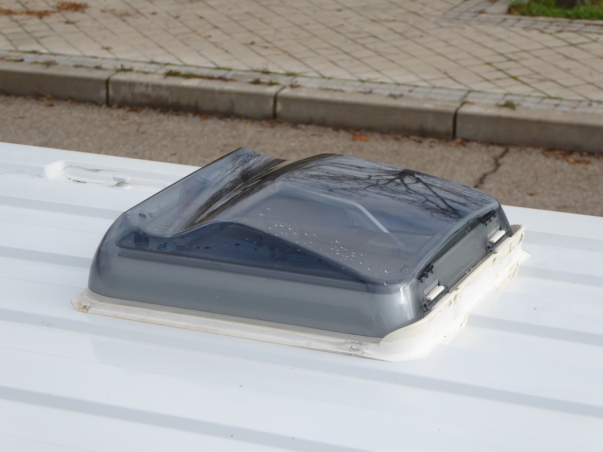

Fiamma Vent 28 F
Nosotros nos decidimos por una Fianma Vent 28F no por primera elección, sino por descarte.  Nuestra primera elección era la Fiamma Vent 28 Cristal, que por nombre parece la misma pero no lo es.  Preferíamos ésta por ser la hermana pequeña de la Fiamma Turbo vent 160 Crystal CT que habíamos instalado en la parte delantera, pero no hubo manera de encontrarla disponible en ninguna parte.  La tercera en discordia era la Micro Heki 28x28, pero además de que las medidas del embellecedor no estaban claras, para su instalación había que comprar unos adaptadores del techo para los que había que saber el espesor del mismo con una tolerancia de 2 milímetros y, francamente me parecía la más liosa de montar de todas.

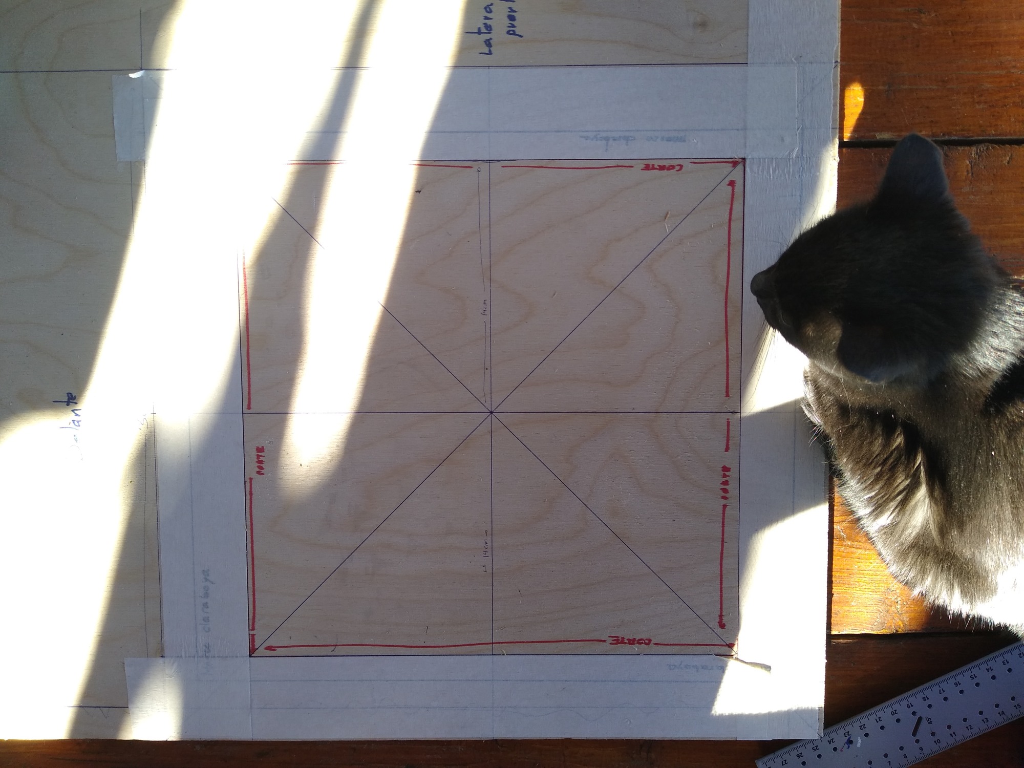

Así pues, como decíamos el agujero de corte de nuestra claraboya es de 28x28 y el del embellecedor interior de 34x31  al que hay que sumar lo que queramos que sobresalga el marco de madera necesario para su instalación.

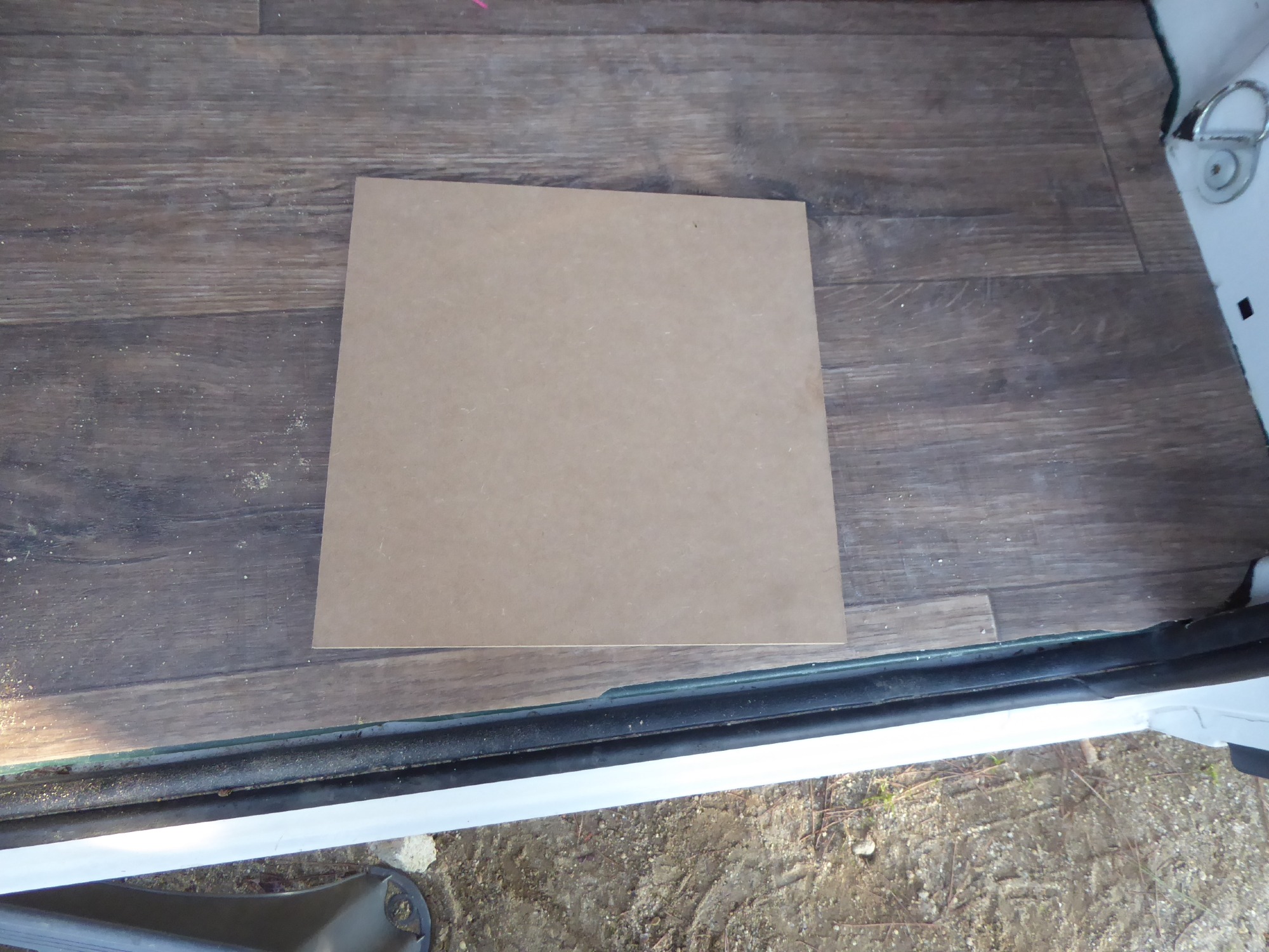

Nosotros pusimos todas esas medidas en una plantilla y la cortamos por la más ancha:
En la foto -aun sin cortar- aparece esta plantilla en la que se ha tapado con cinta de carrocero desde el perímetro de corte a 28x28 hasta el perímetro exterior. La razón es que usamos también la plantilla como guía para el montaje del marco de madera y era necesario taparla para que la cola usada para ensamblar el marco, no lo fijara también a la plantilla.
Una vez pegado y atornillado el marco probamos que, efectivamente, la claraboya cabe en él sin problemas.  Ahora sí, cortamos la plantilla por el borde exterior (el que incluye la medida del marco de madera)
Por otro lado nos guardamos en la manga la 2ª plantilla, la que tiene exactamente la medida del hueco de corte 28x28 cms.

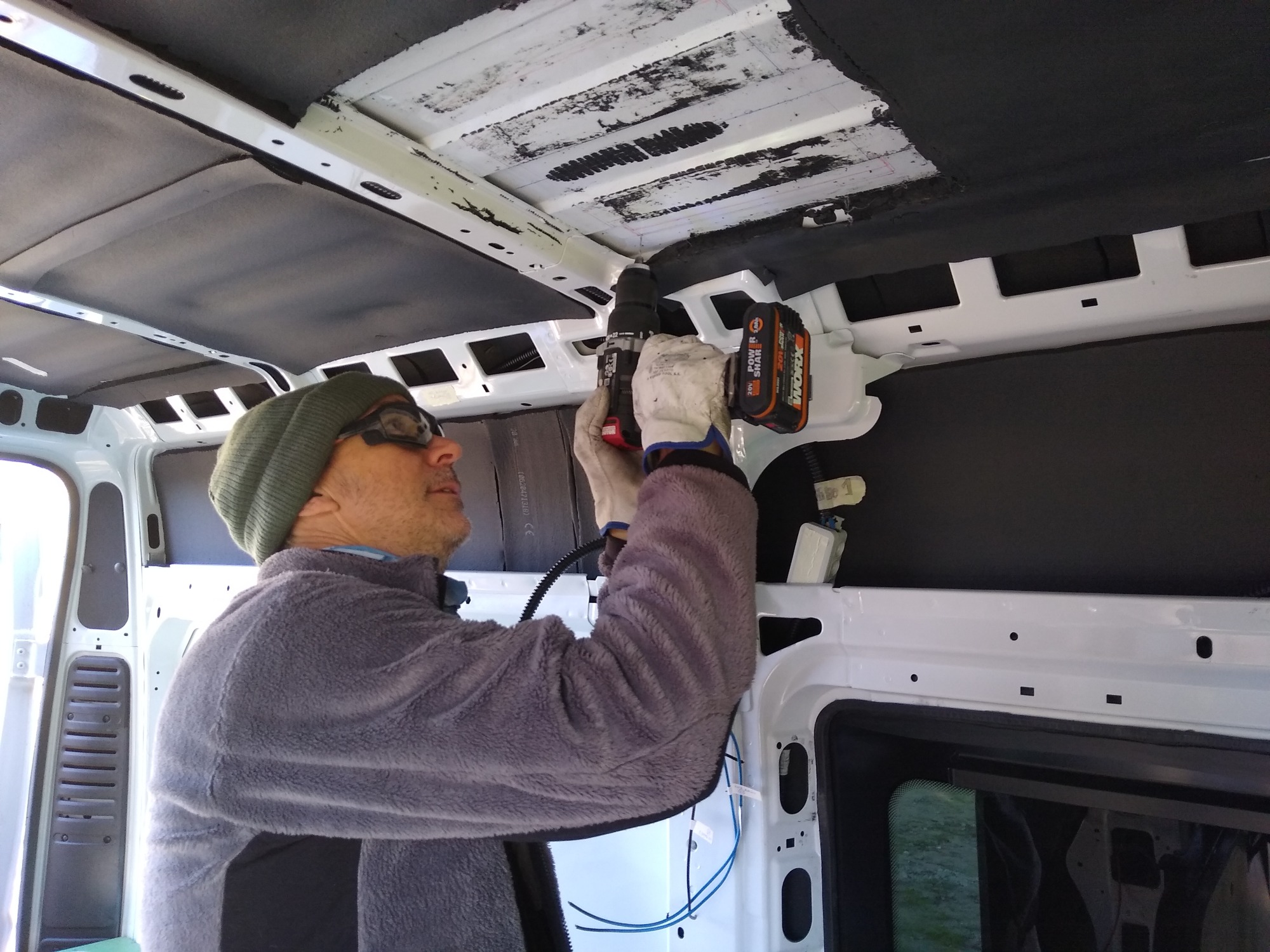

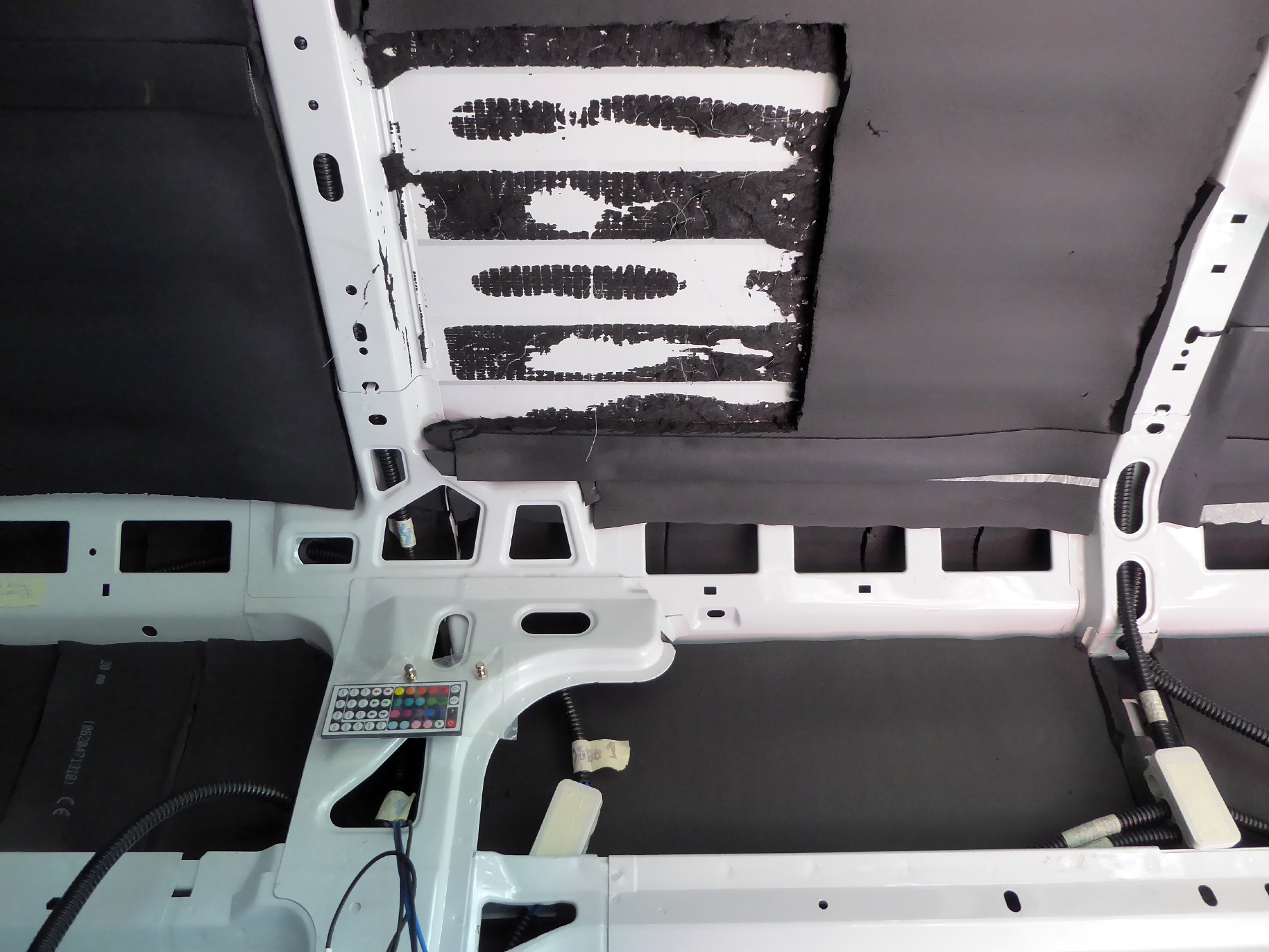

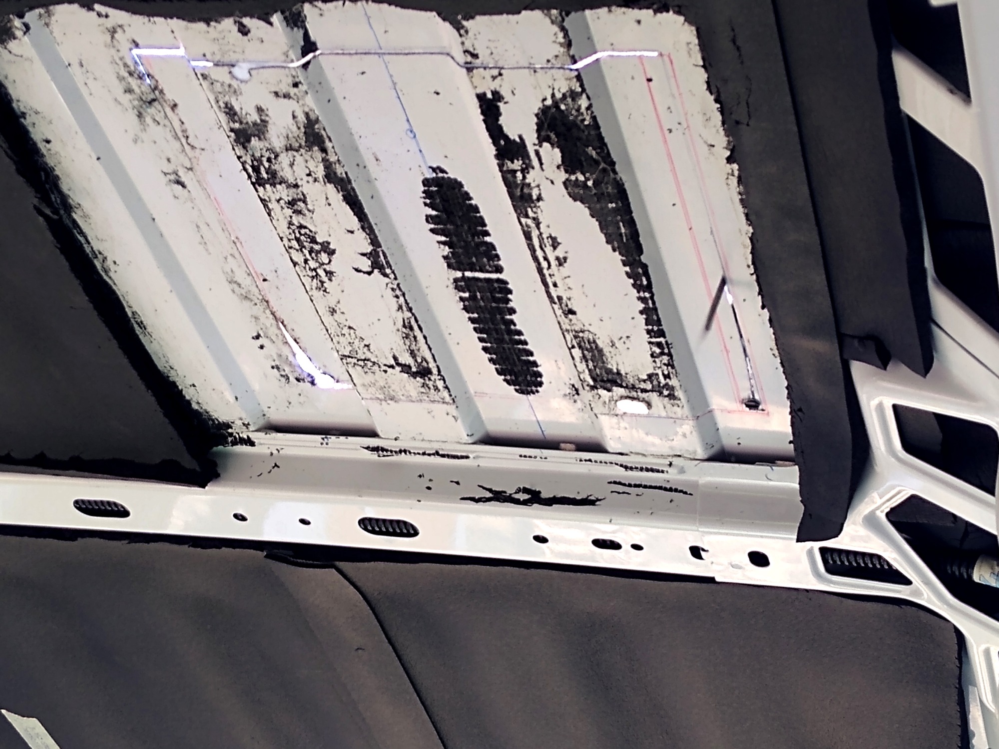

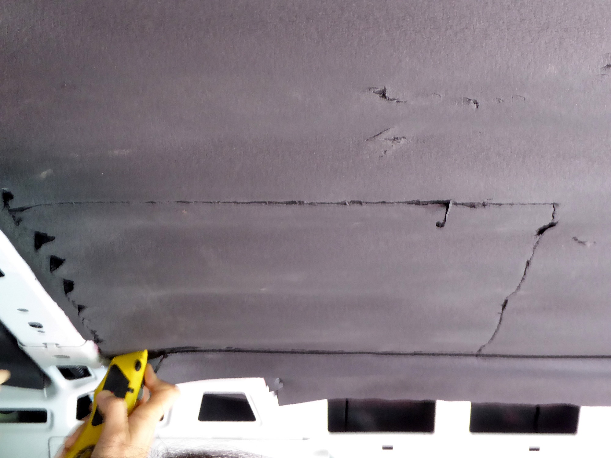

Vamos a la furgo y despejamos de kaiflex la zona de instalación.
Lo hacemos con holgura, es decir dejando espacio de sobra. Aún no sabemos exactamente donde irá y la precisión debe ser milimétrica. Nuestra premisa es situarnos a rás del "escalon de chapa del travesaño" y lo más cerca de la pared de chapa del lateral izquierdo.  La razón es dejar el máximo espacio de techo despejado para no tener problemas cuando toque instalar la placa solar.

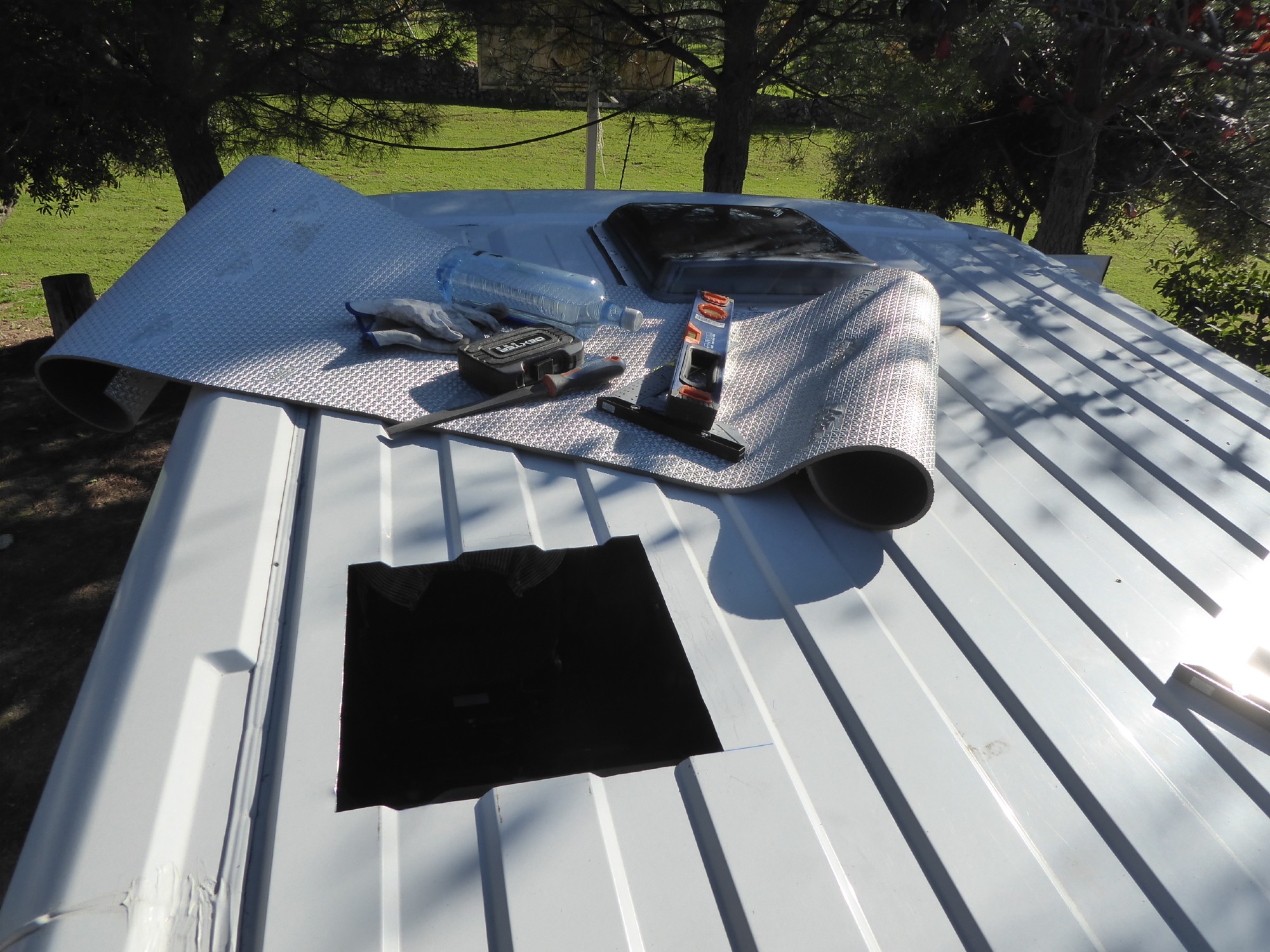

En las medidas a tomar en cuenta está también el grosor del tablero que vaya a hacer de pared del baño, en este caso 1,5 cms.

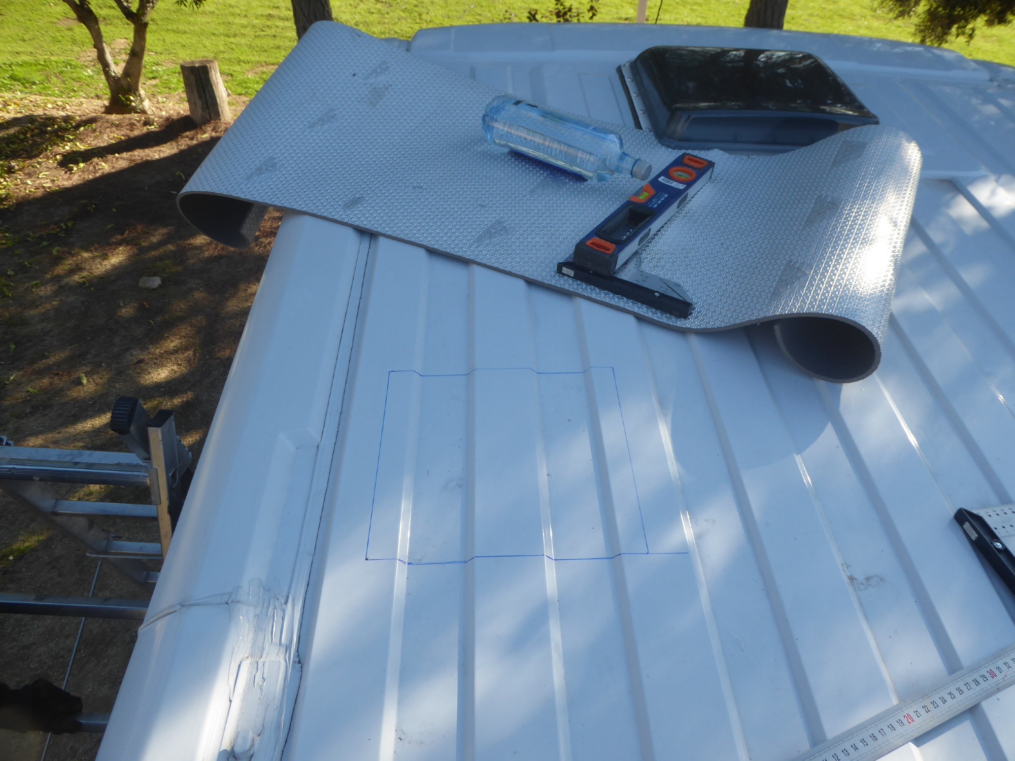

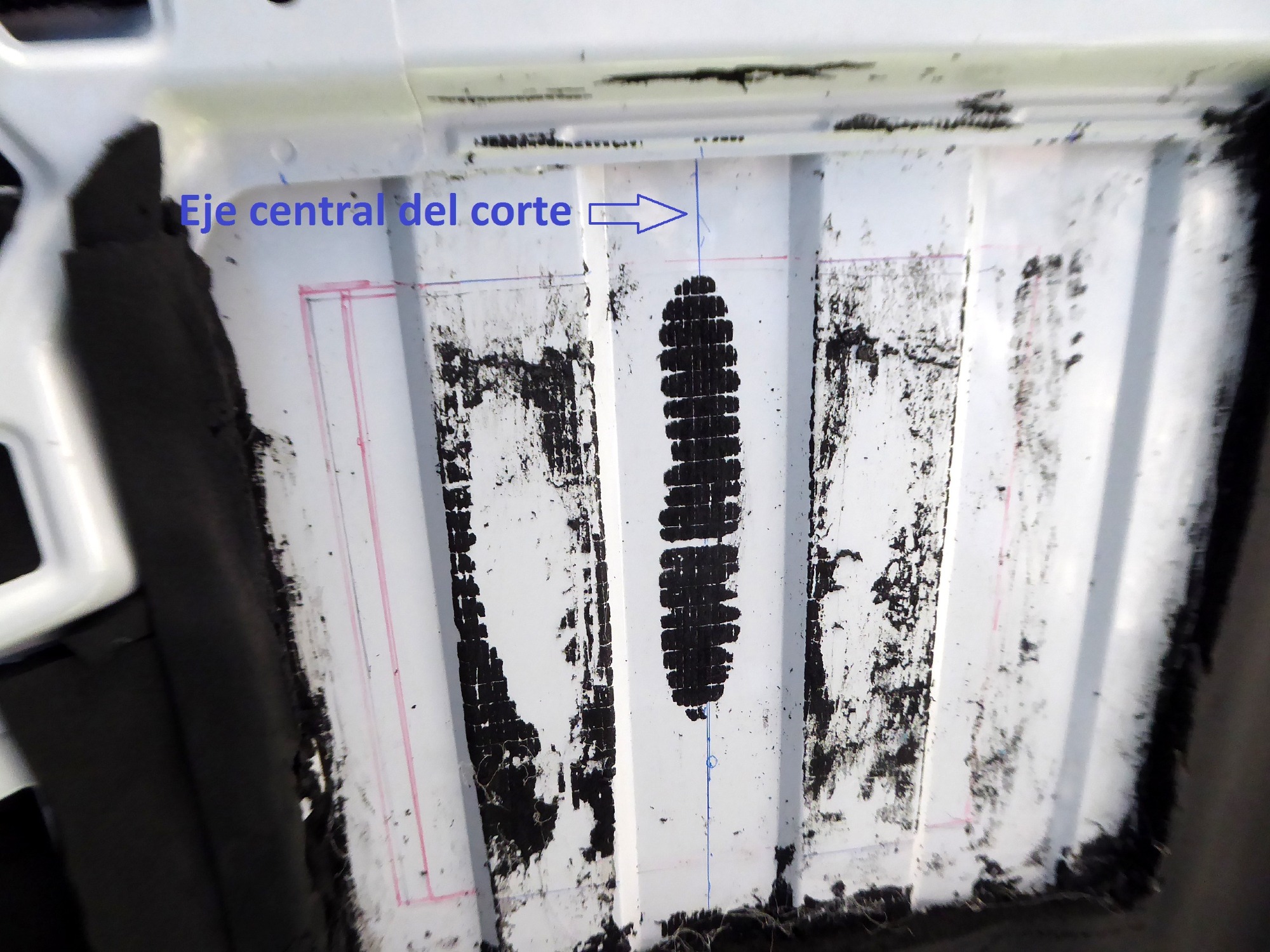

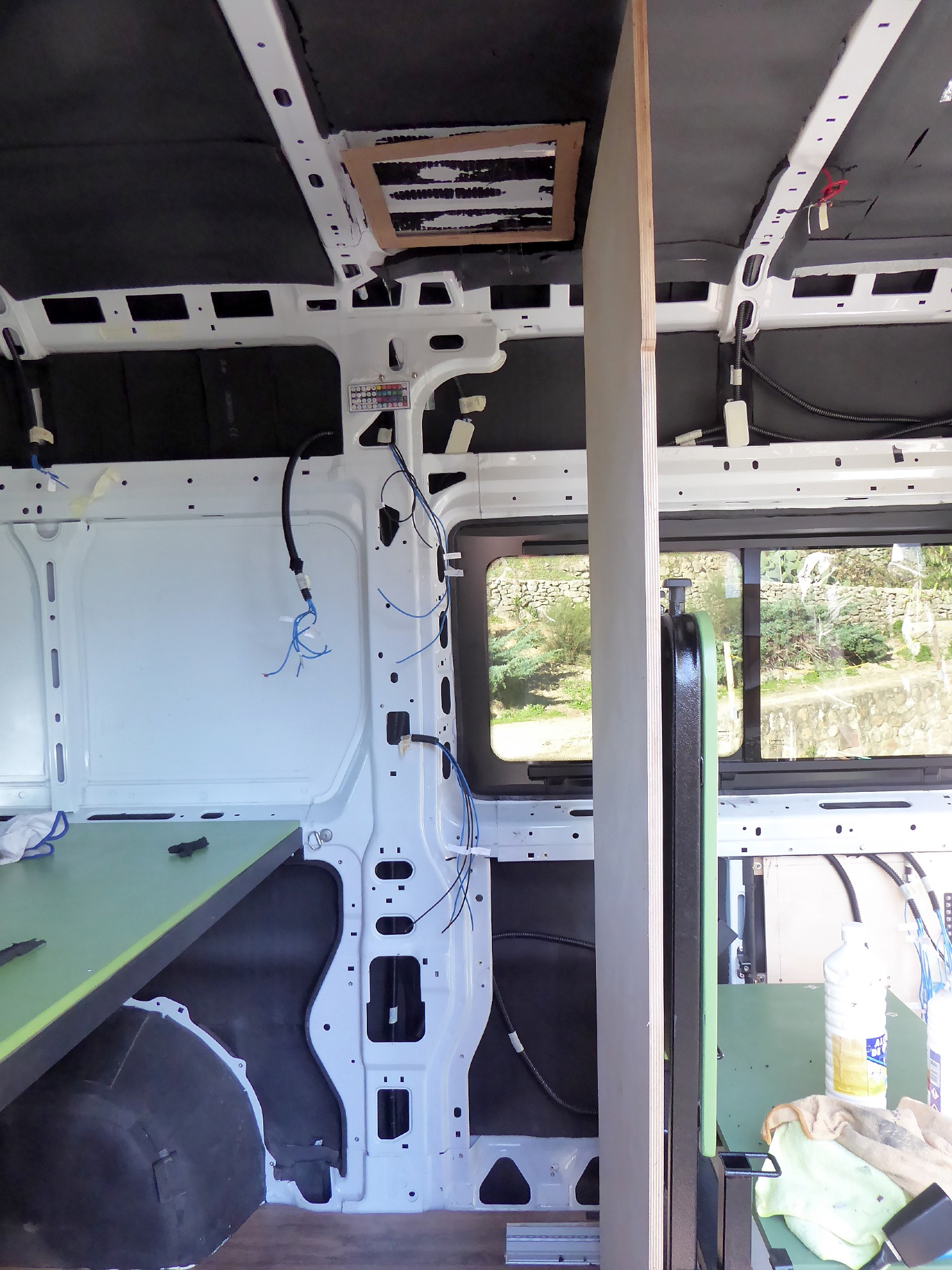

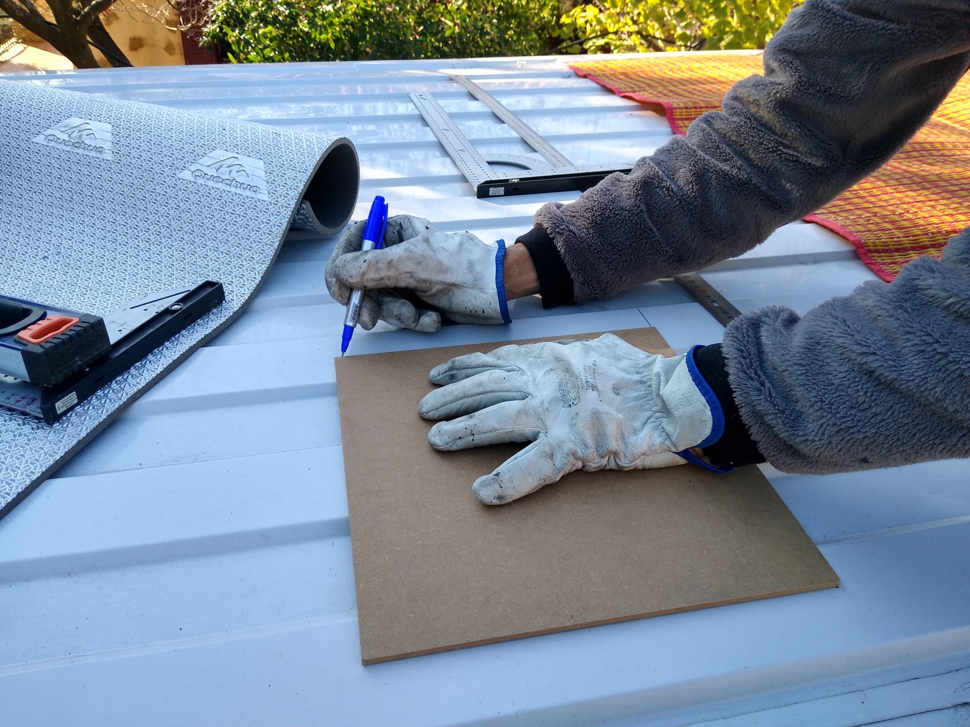

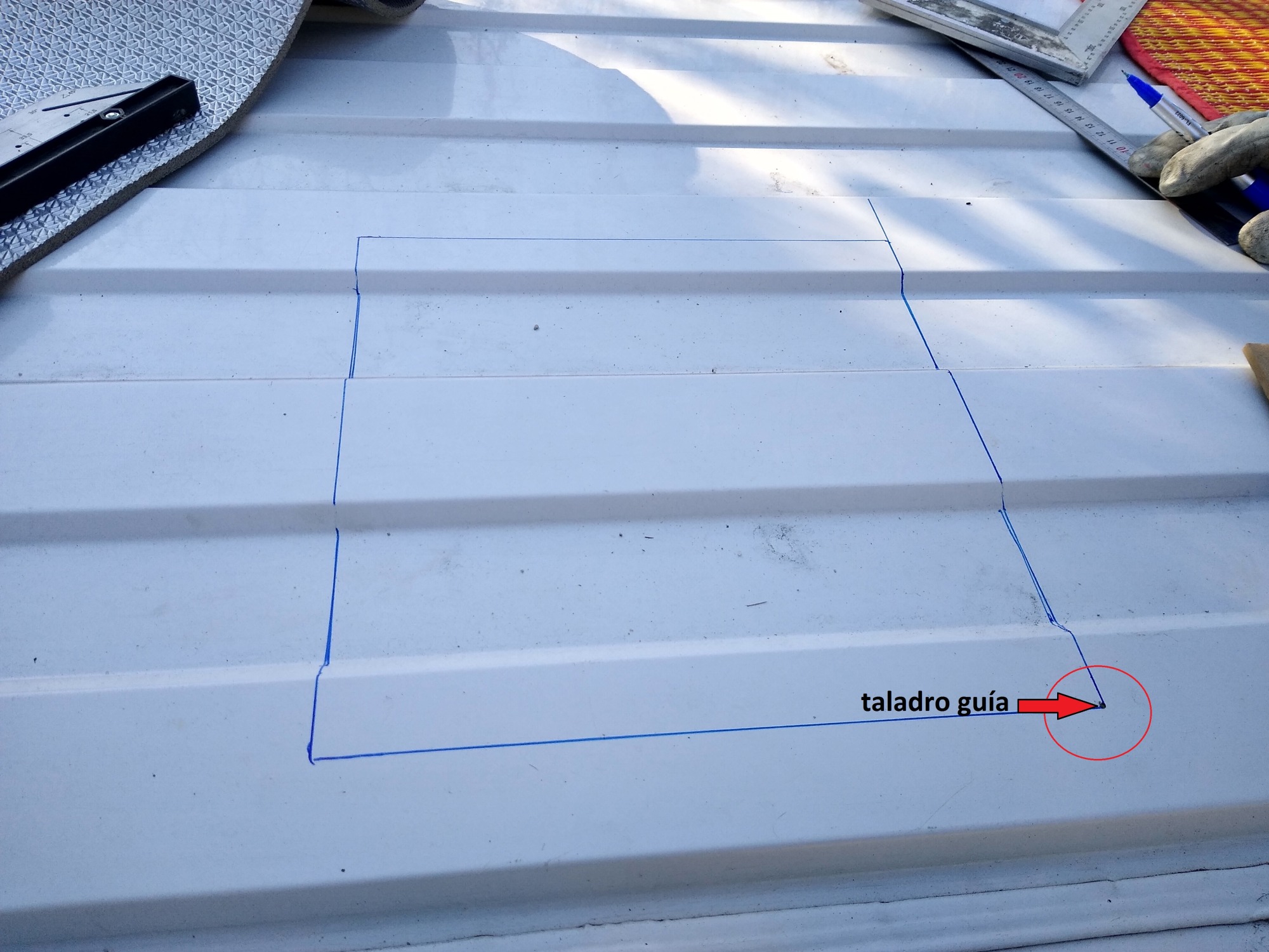

Ha llegado el momento de marcar la ubicación exacta del corte.  Por el exterior la claraboya mide 34x32 y queremos, a fin de facilitar el sellado, que los extremos de su parte ancha (32 cms) queden sobre las ondulaciones de chapa elevadas. Así que por la parte inferior marcamos el centro de ese corte en el centro de una de las ondulaciones que permitan a los citados extremos de la parte exterior de la claraboya apoyar sobre ondulaciones "elevadas"
En la foto, el eje azul, marca el centro longitudinal del corte. Ahora hacemos dos marcas azules en el marco de madera que marquen su centro longitudinal (es cuadrado por el interior pero no por el exterior) y las alineamos con el citado eje azul de la chapa.
Ponemos el marco haciendo tope con el escalón de chapa del travesaño y dibujamos con rotulador rojo el hueco inferior.
Comprobamos que el cuadrado resultante mide 28x28 y que está centrado sobre el eje azul.
Ahora hay que traladar ese dibujo a la parte superior de techo.  Para ello hacemos un taladro en una de las esquinas.
Subimos al techo y solapamos una de las esquinas de la plantilla de madera de 28x28 con el taladro realizado en la chapa. La escuadramos ayudándonos de las líneas rectas del techo y terminamos de dibujar el agujero de corte:
Éste es el resultado:
Una foto más:

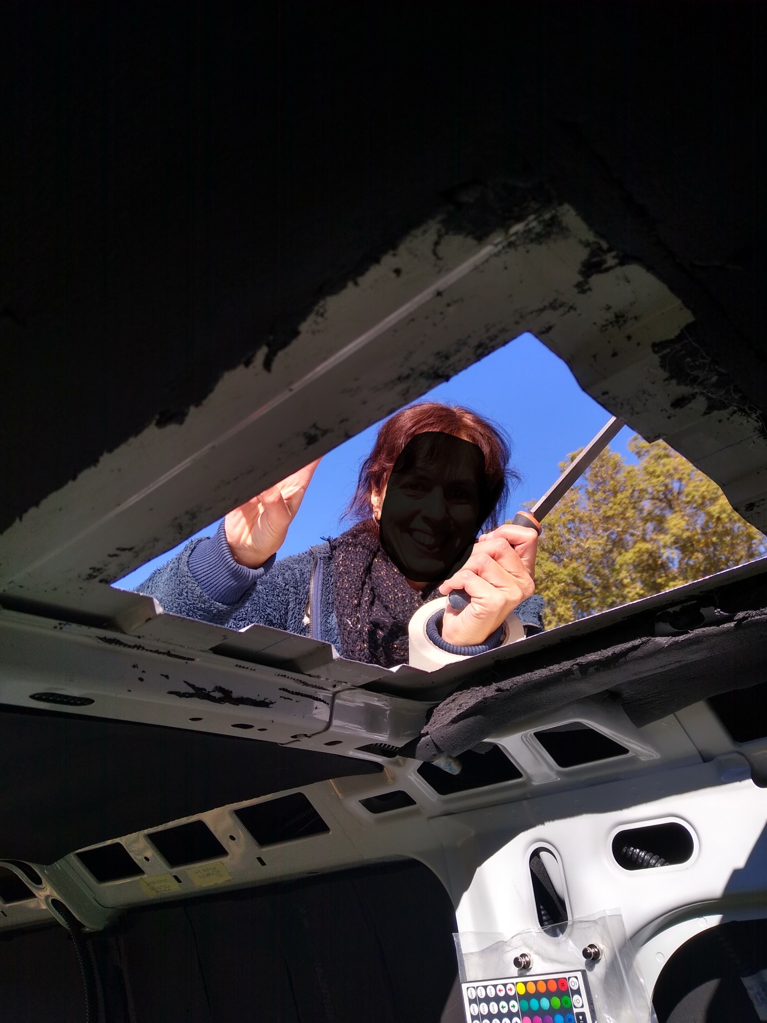

Hasta aquí lo más difícil. Ahora toca el corte.

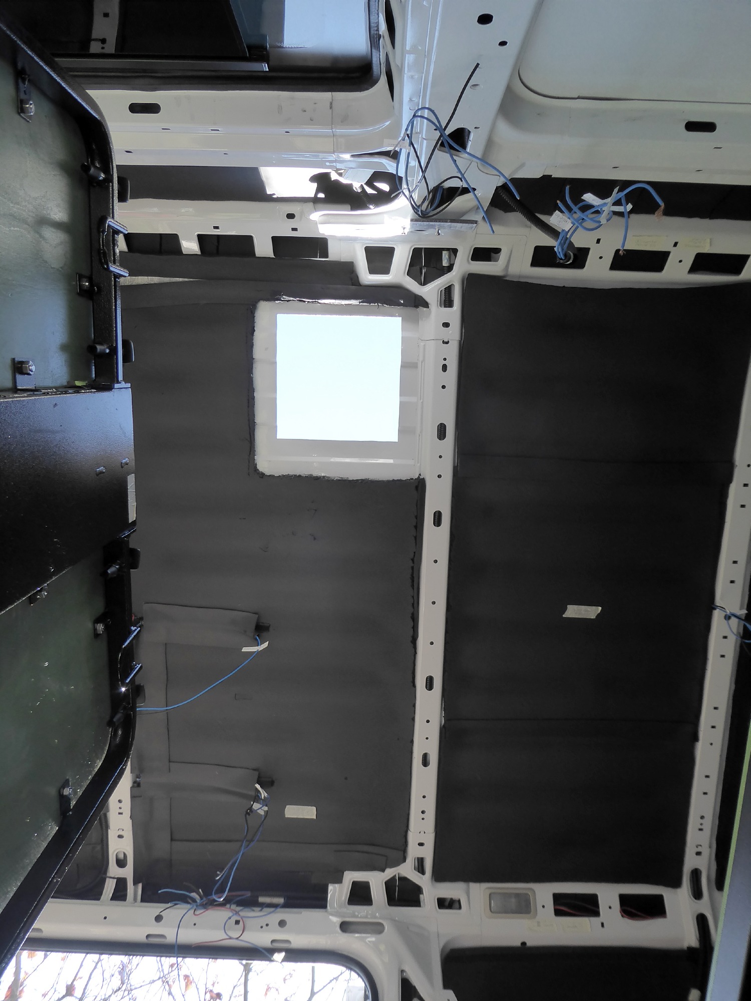

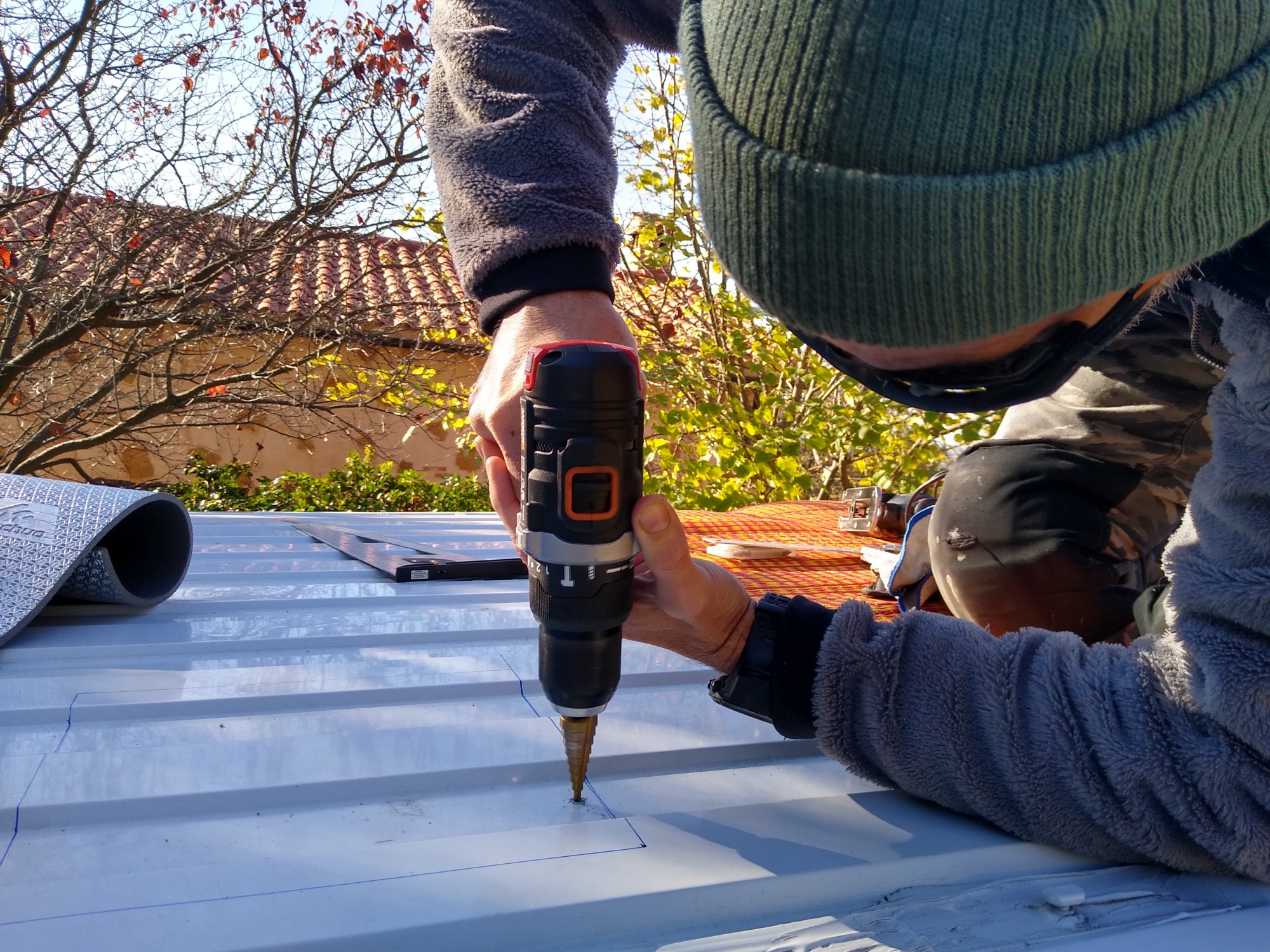

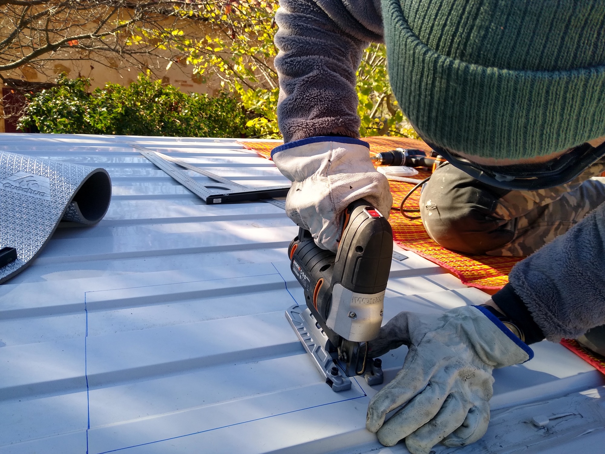

Yo uso el sistema de broca cónica para dejar paso a la hoja de la caladora y toneladas de paciencia.  Mejor cortar muy despacio.
Esta vez me costó hacerme con la caladora, por la razón que sea, la hoja vibraba muchísimo, quizás lleva muchos cortes "furgoneteros", así que después de cortar el hueco la tiré la hoja a la basura.
No es por echarme flores, que también, pero el corte salió tal y como lo habíamos pintado por debajo del techo.
Este es el resultado

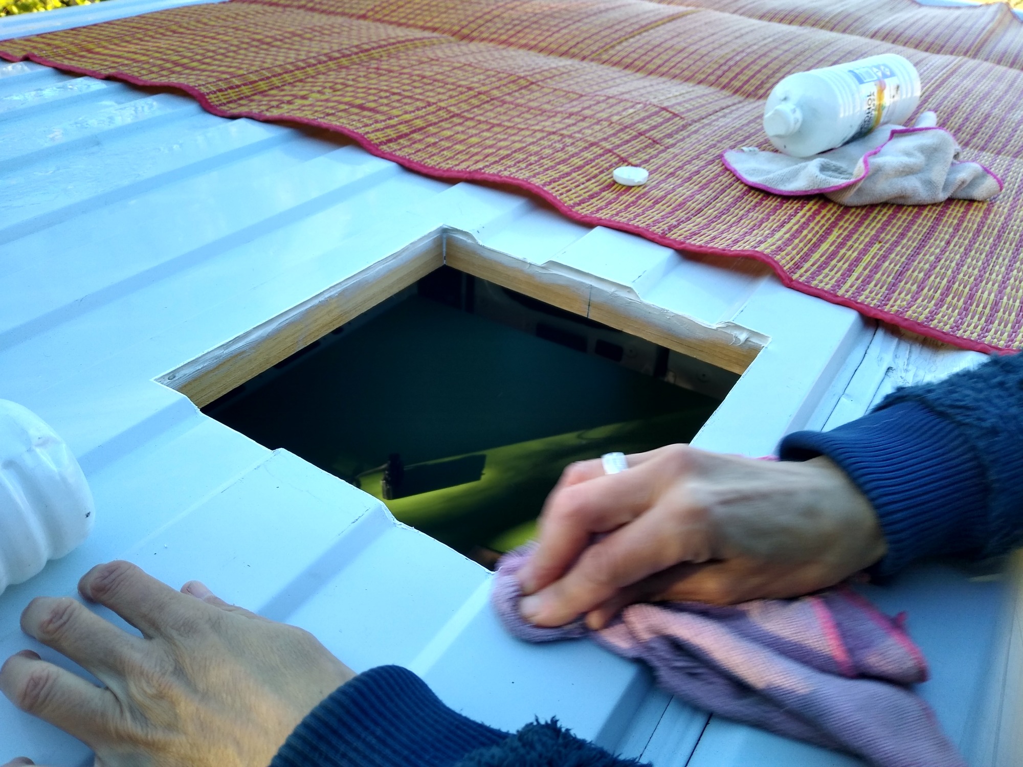

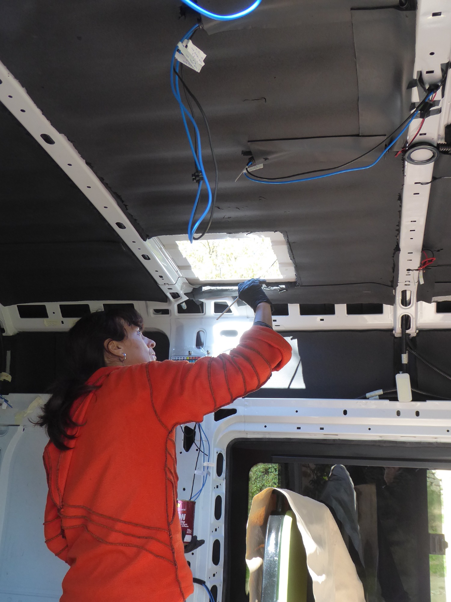

Siguiente paso: lijar las rebabas
...Seguido de limpieza a fondo de los restos del Kaiflex:

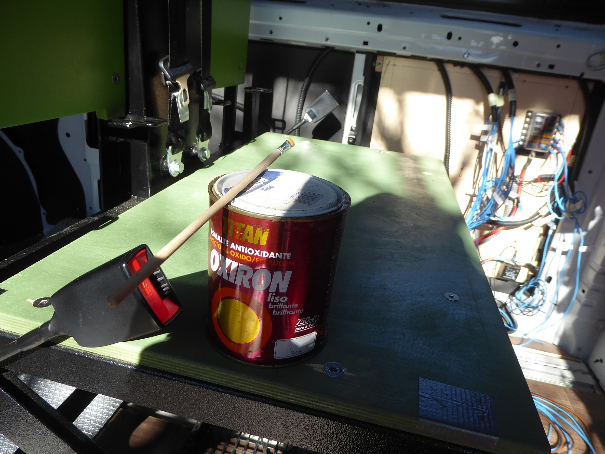

Seguido a su vez del pintado con pintura protectora del óxido:

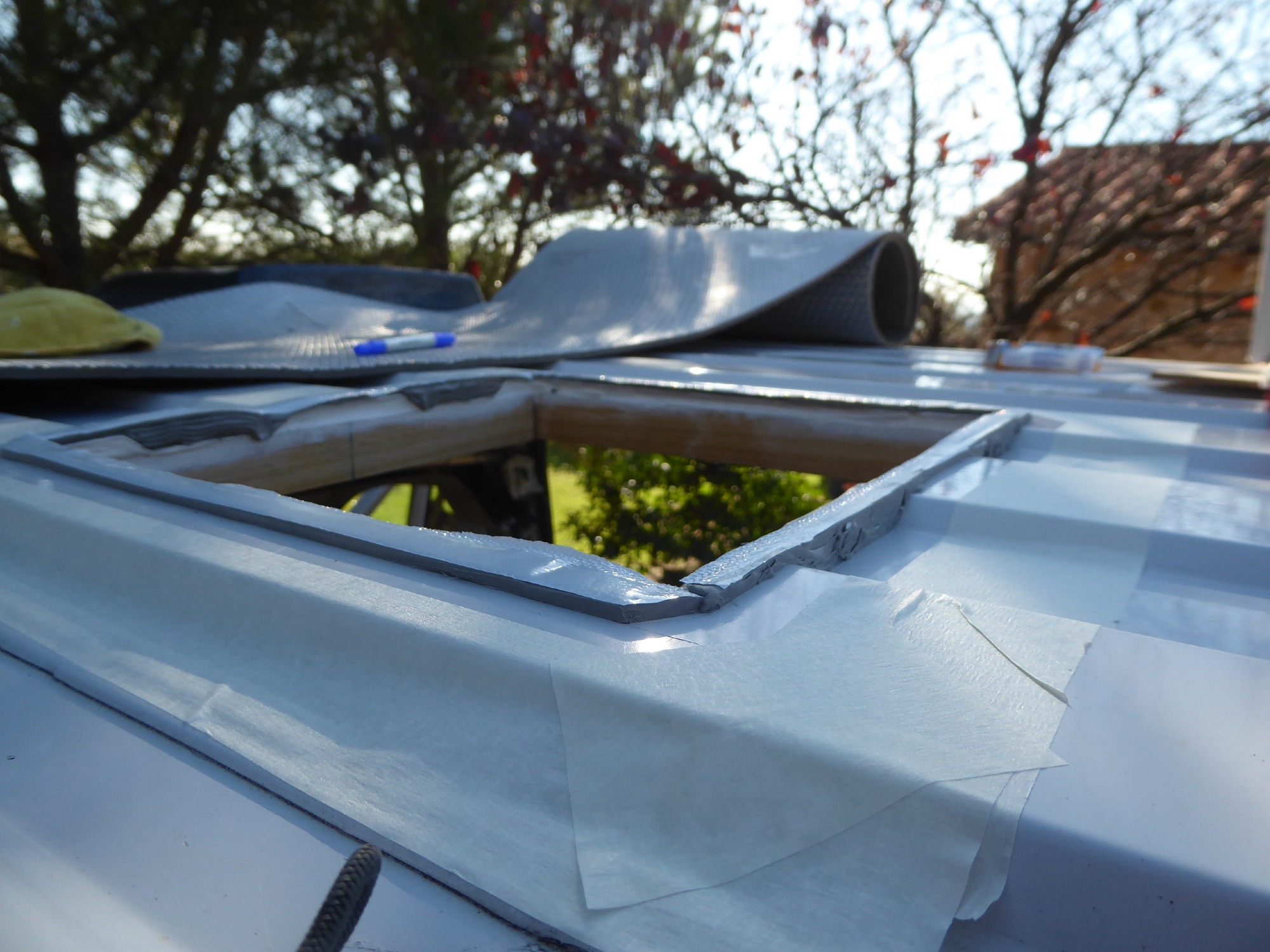

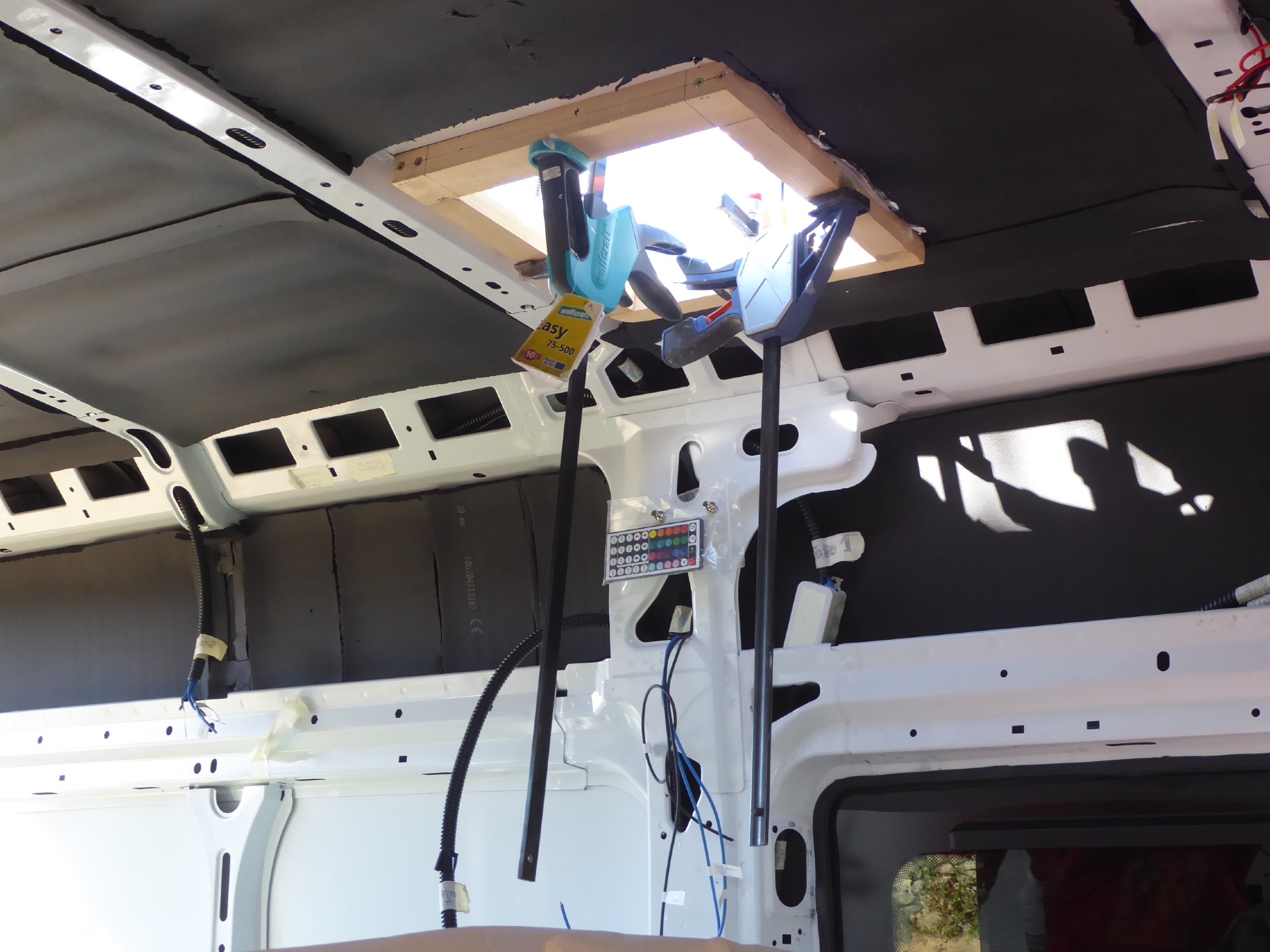

Acabamos el sábado "laborable"  pegando el marco de madera al techo
Rellenamos bien los huecos entre la chapa y el marco con el polímero
En ninguna parte pone lo que tarda un polímero MS en secar, así que damos por sentado que hasta mañana no podremos seguir con la tarea.
Nos vamos de paseo por los alrededores de Torremenga, vamos bien acompañados.
Cenamos y nos apoltronamos entorno a la chimenea. Nos hemos ganado un buen descanso.

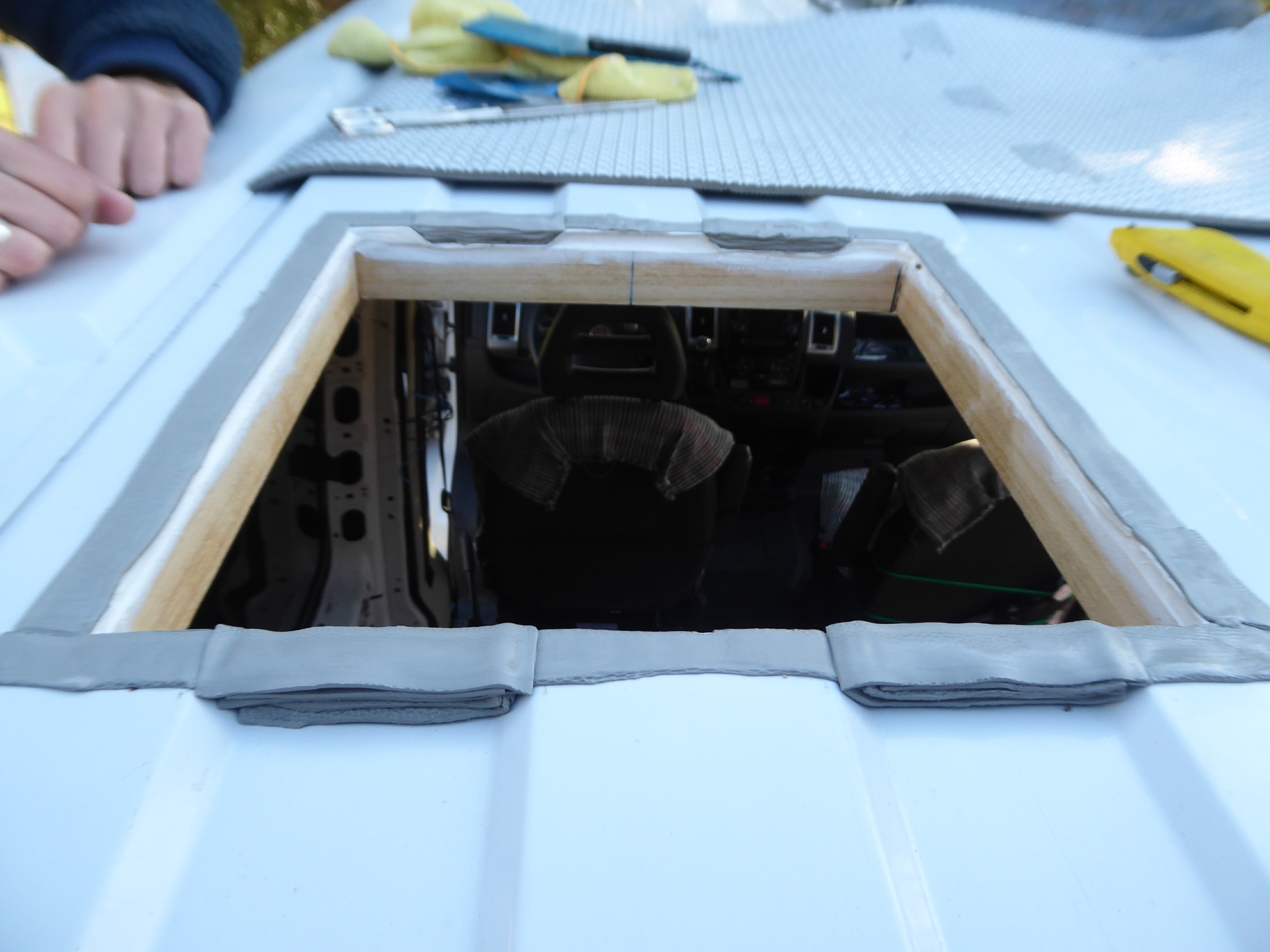

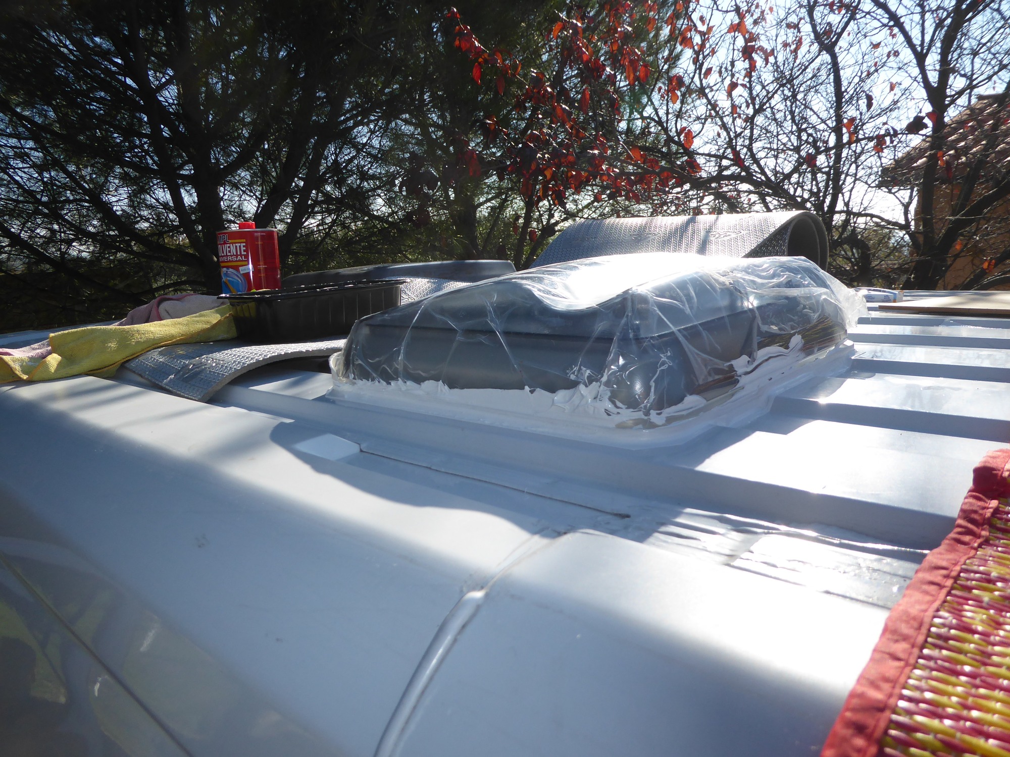

Al día siguiente, retomamos la tarea.  Quitamos los sargentos que sujetan el marco y le damos una buena limpieza con alcohol al techo.
Cinta de butilo
Vamos poniendo la cinta de butilo igualando las diferencias entre las ondulaciones de la chapa. Respecto a lo que se ve en la siguiente foto, queda pegar la cinta definitiva que cubra por igual todo el perímetro junto al corte.
Cuando ya lo tenemos, pegamos el plástico que hemos quitado al butilo para evitar que se nos llene de polvo.
Si dejaramos la cinta de butilo con esa anchura, quedaría a rás del borde de la claraboya y no habría hueco para sellar con el polímero MS, así que con una regla de metal la recortamos más o menos a la mitad.

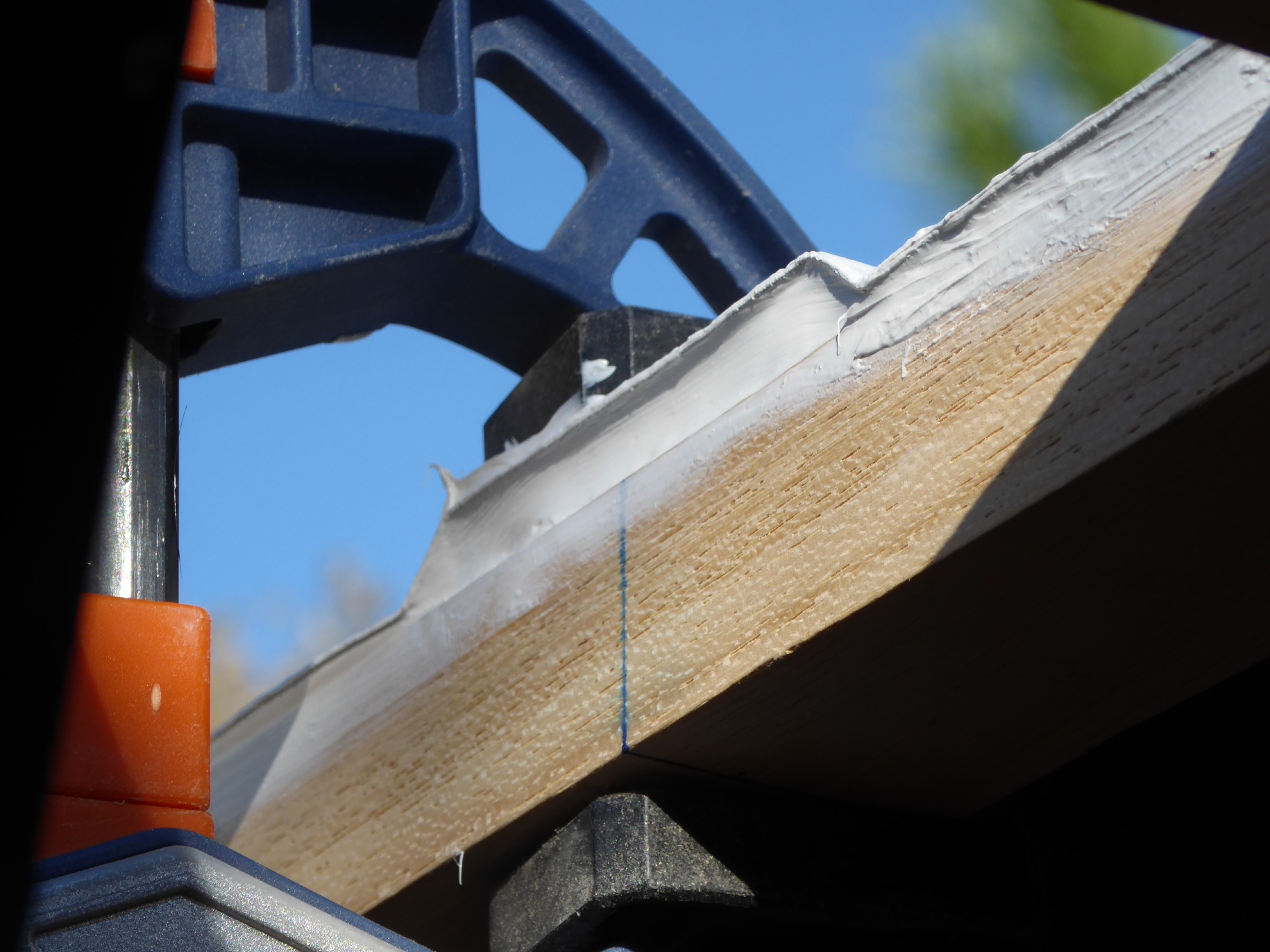

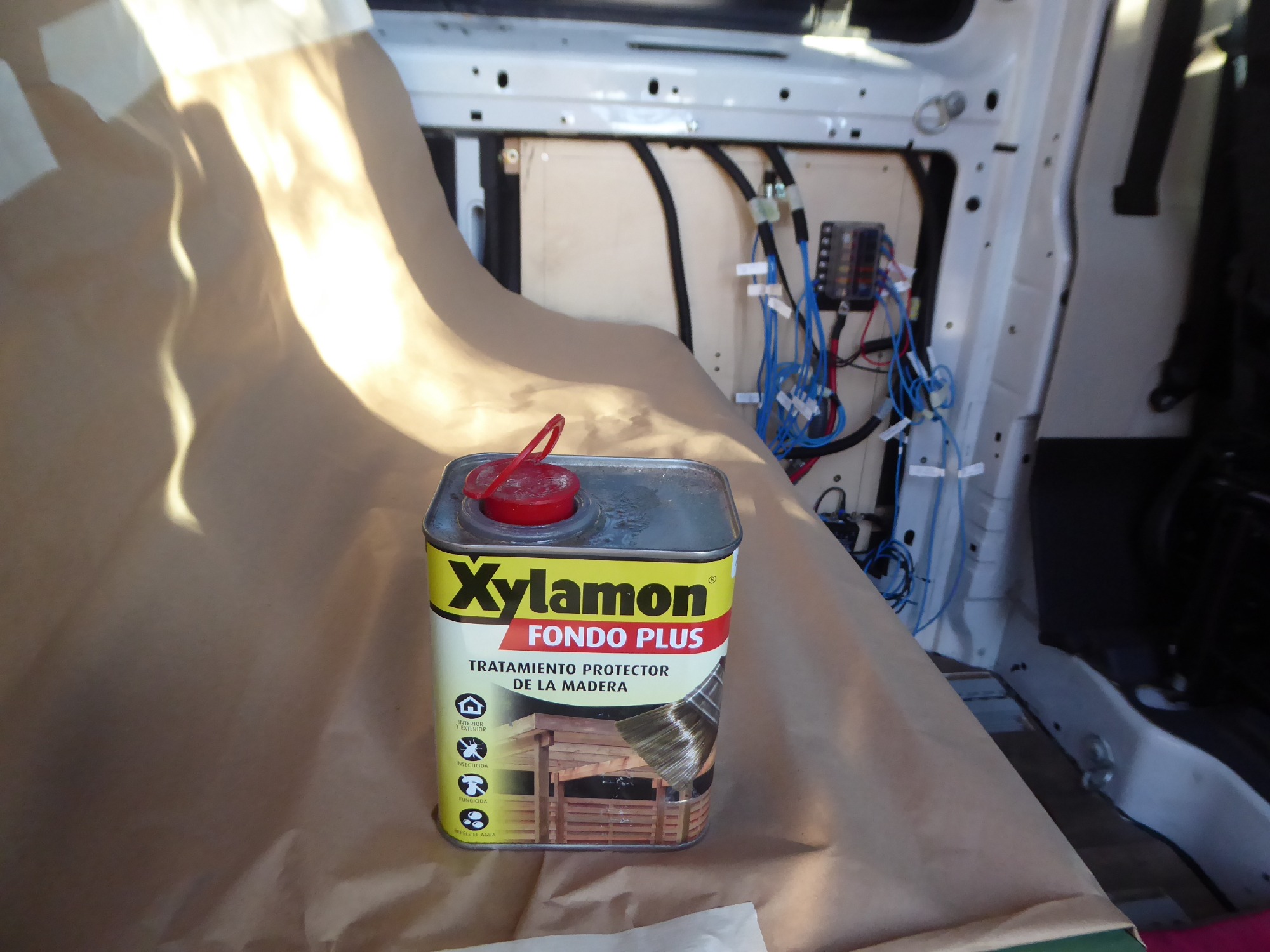

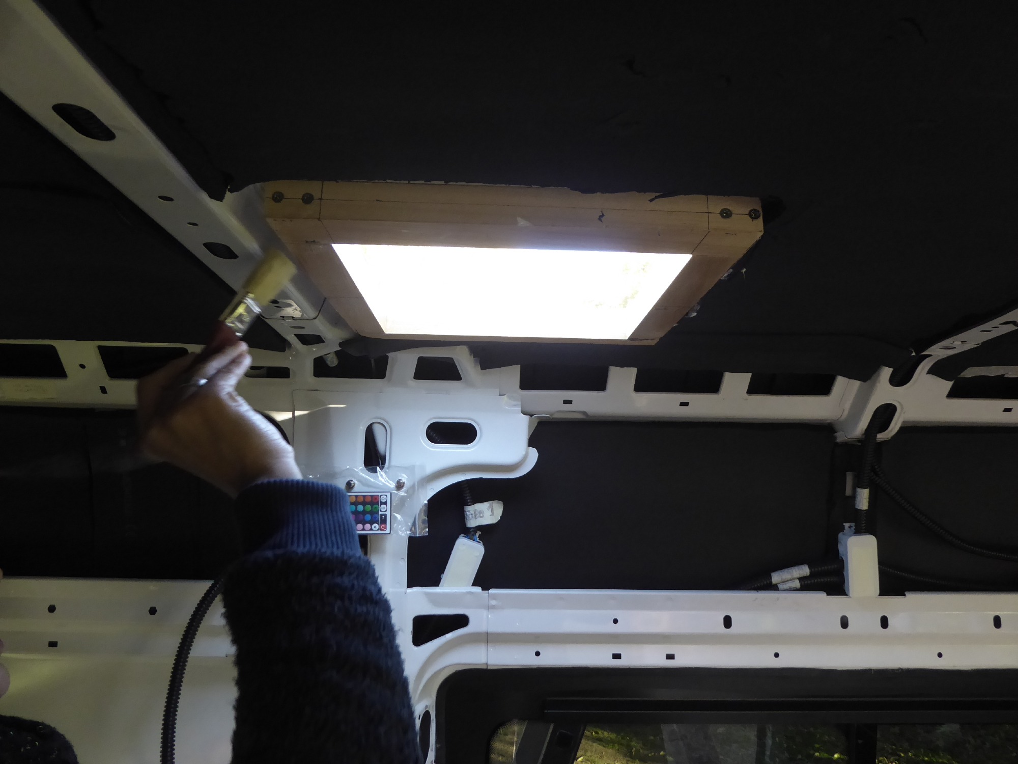

Momento de proteger la madera contra hongos e insectos
En esta foto, además de ver la mano de Gema aplicando el Xylamon, puede observarse también la anchura definitiva de la cinta de butilo.

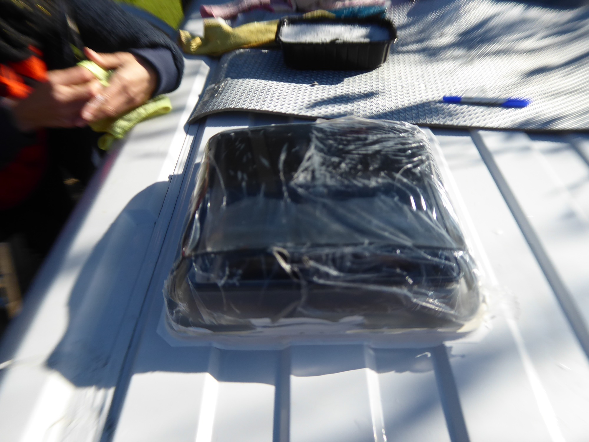

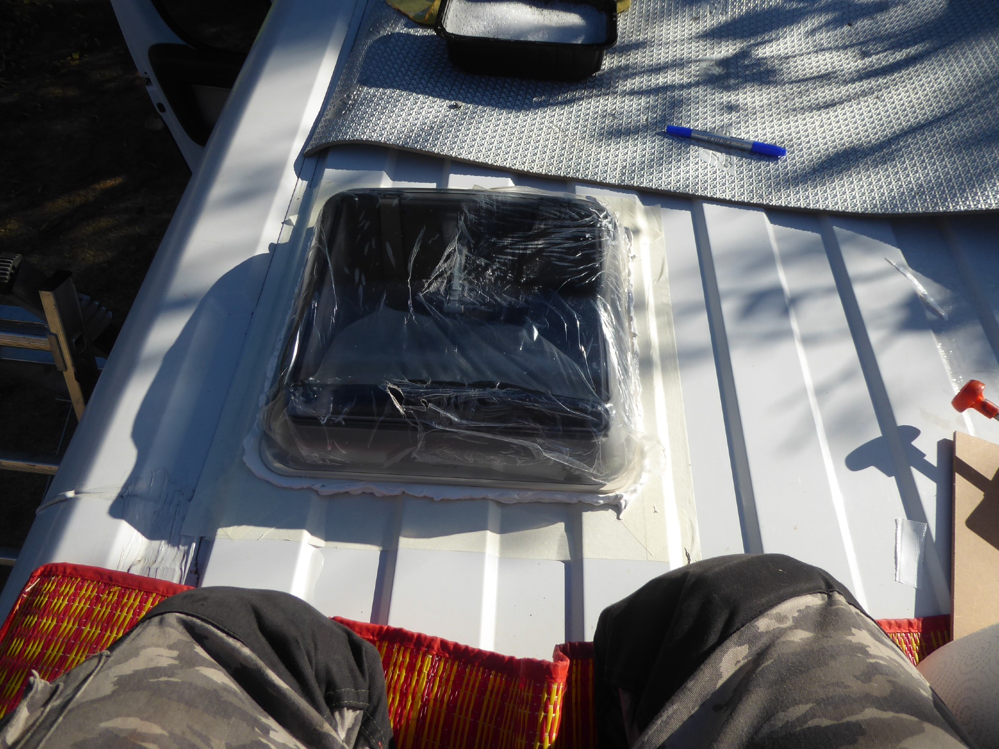

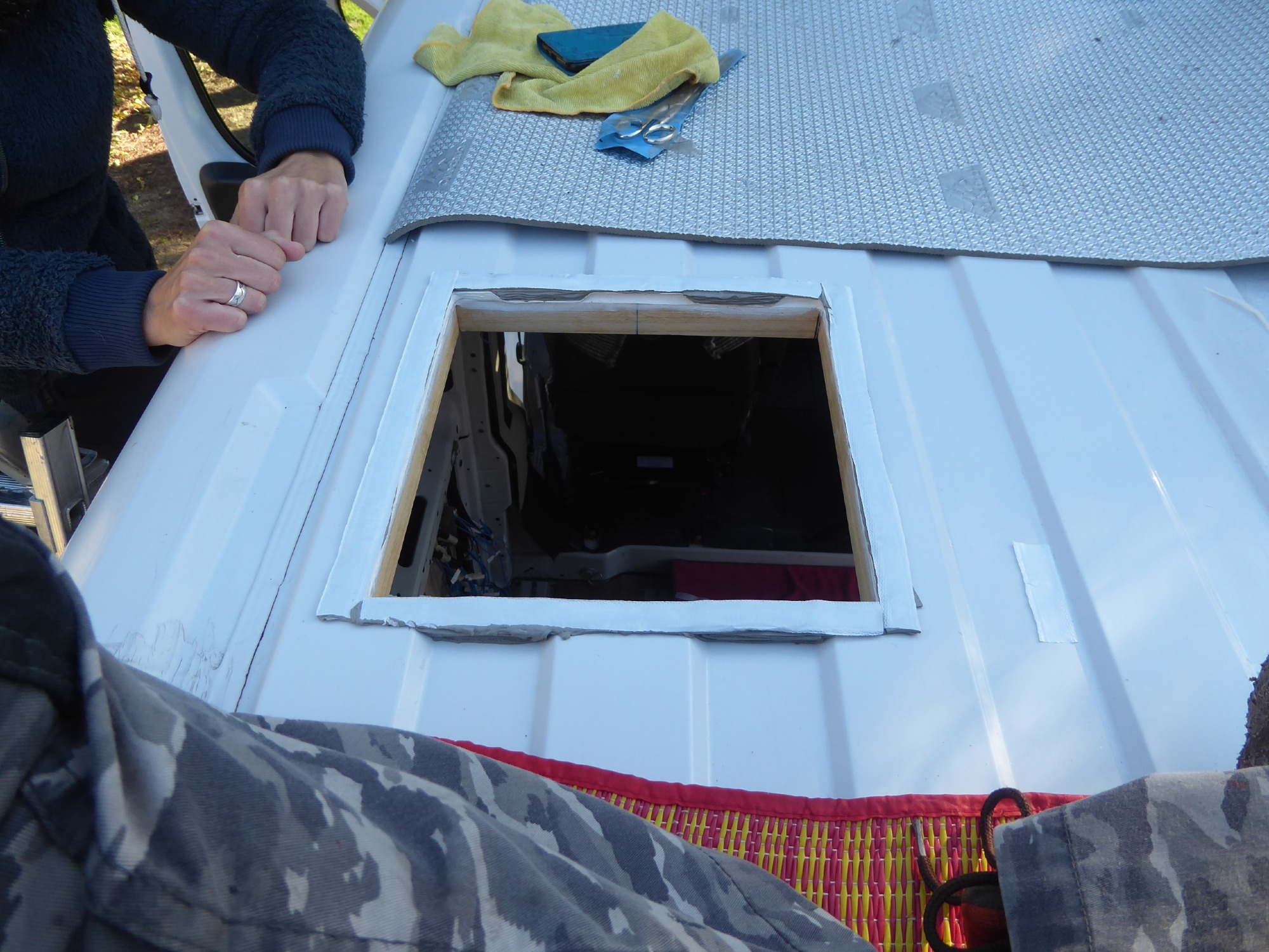

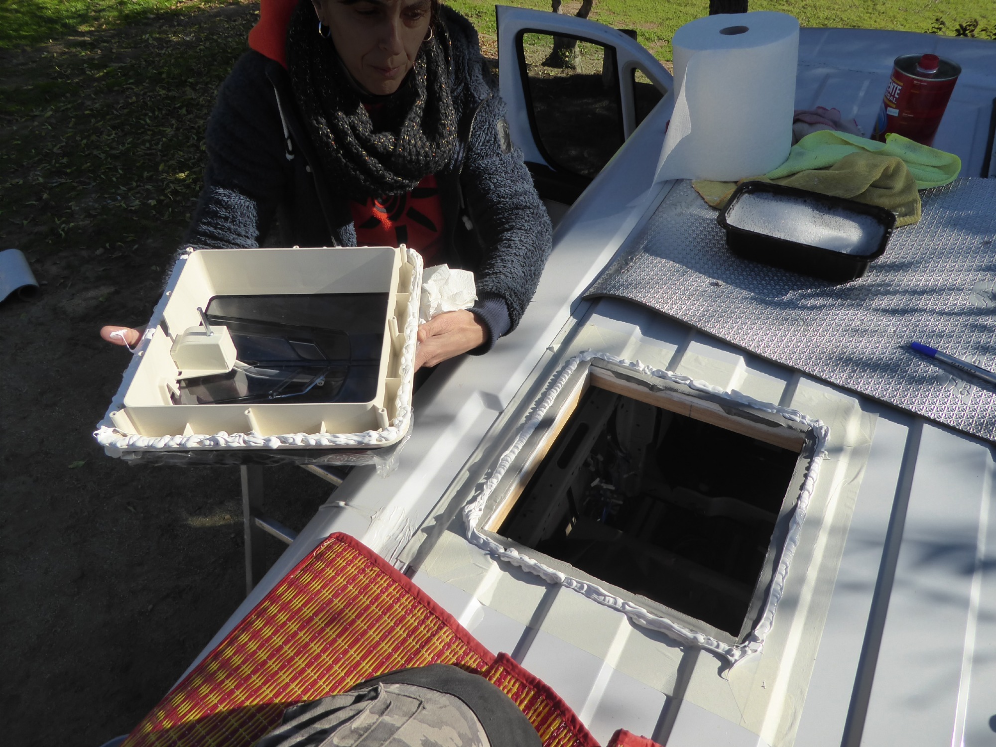

Pegado
Pegamos la cinta de carrocero alrededor del butilo dejando el espacio que queremos que mida el cordón y echamos el mismo polímero MS de Collak que habíamos usado para pegar el marco de madera tanto en la parte de la chapa (entre el butilo y la cinta de carrocero) como en la zona de contacto de la claraboya.
La presentamos y hacemos presión para que expulse todo el polímero sobrante
Mientras yo permanezco en el techo, Gema, por dentro de la furgo, atornilla el marco embellecedor a fin de fijar definitivamente la claraboya y forzarla a expulsar todo el exceso de pegamento.
Una vez hecho esto y con el pegamento fresco retiramos la cinta de carrocero.
Ahora es el momento de quitar el pegamento que interfiera en el cordón.  Con la masilla seca nos lo cargaríamos.

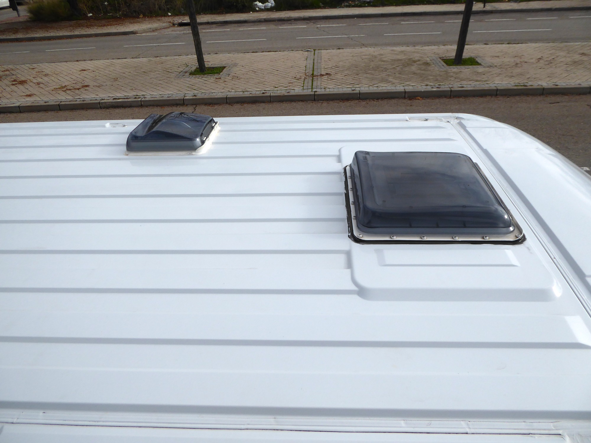

Éste es el resultado final
Como puede verse en esta foto, el marco de madera no es simétrico. Hubo que recortarlo por su parte izquierda para que asentara bien con las formas del techo.
