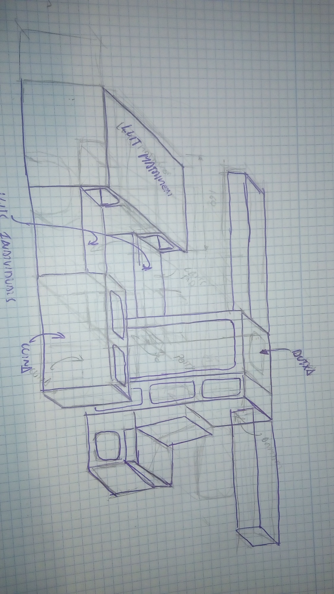

Estamos decididos, nos haremos nuestra camper.
Después de hablar con un par de amigos, la mujer, los hijos y el ingeniero(que es quien decide que y como!)
Tenemosl las cosas mas claras, he hecho varios dibujos,con diferentes conceptos de distribución
Primero la furgo, tenemos claro que minimo una L3 H2, si es mas grande mejor.
5 plazas, tres delanteras y dos traseras. Asiento tipo fasp505( o lo que el ingeniero decida)
No montaremos bases giratorias.
Ducha detras de los asientos traseros, Con potty escamoteable.
Cocina completa, nevera 12v, fogones y fregadero.
Comedor-dormitorio a popa, cama de matrimonio elevada y camarotes individuales en el sentido de la marcha, que a su vez harán de bancos del comedor.
La mesa será desmontable o escamoteable, esta por decidiir.
Calefacción tipo webasto, Boiler 12v
Depositos de agua en la parte inferior.
Dos claraboyas, baño y centro.
Placa solar y dos baterias con separador de carga e inversor.
Mi intención es usar tablero marino con melamina para los muebles, tablero fenolico de carrocero(el que llevan los camiones en el suelo)
Las estructuras las haré con aluminio.
Y para que os hagais una idea...

Haciendo malabares con las medidas he conseguido esto.
falta por dibujar los camarotes, serán dos abatibles de 75cm de ancho. La mesa del comedor será la cama de matrimonio.
Que os parece?

has pasado de l3h2 a una transit l2h2 que sino me equivoco , es la t330(es la que tengo yo) y te va a quedar muuuy justa en comparacion lo que tenias pensado

Si el 350 ya es algo mas grande que la mia, asi que entonces guay, te cane el baño perfectamente.
El asiento el okb esta expresamente homoalogado para nuestras furgos y es de lo mas económico,no lo dudes.
