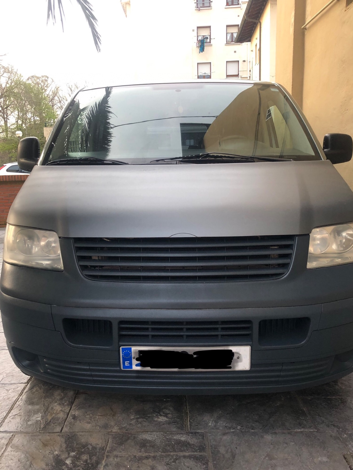

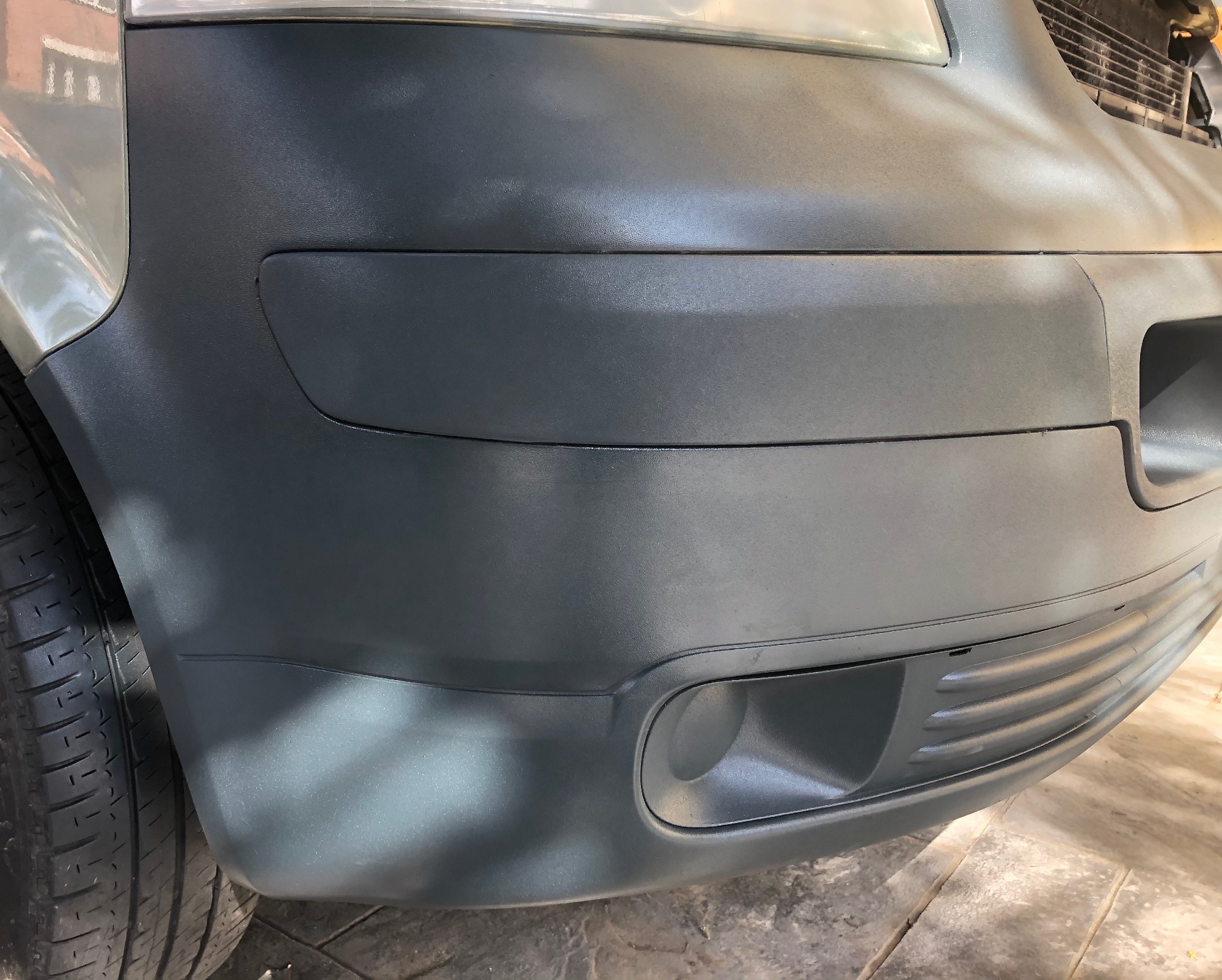

Aprovechando esto de la cuarentena y después de pulir los focos, viendo la que se nos venía, me hice con un par de botes de vinilo texturizado para defensas.
Con dos capas de risa este es el resultado, ni lijé ni dí imprimación ni nada, apenas lo limpié.
Presupuesto:10 € para defensa delantera y 9 € el vinilo liquido normal del capó.
Si se rasca?
Se le pasa y en un segundo como nuevo.
