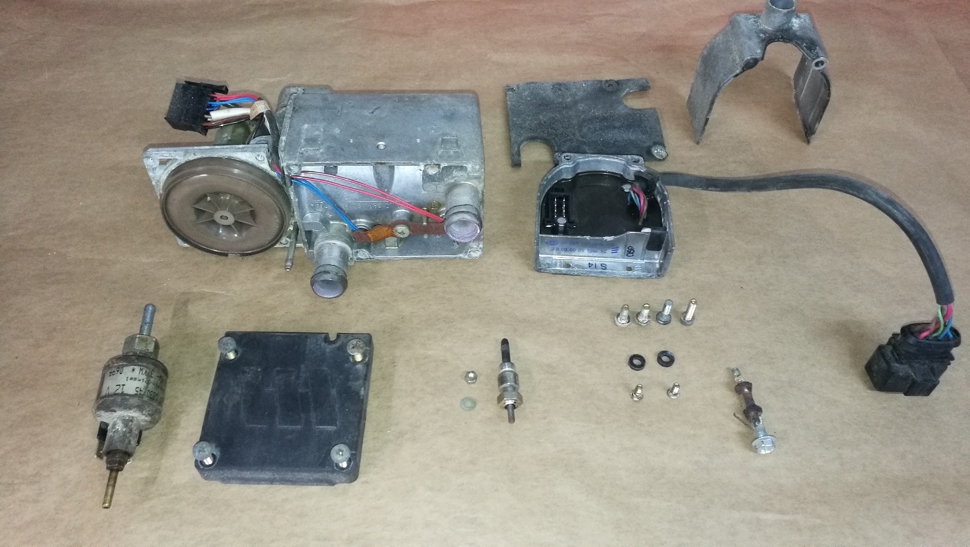

A sí que he cogido la primera que quité, que la tenía guardada, y la he destripado para ver k es lo k las puede fallar.
De momento asta aquí he llegado.
amr
Veo k lleva una centralita, dos sensores, y la bujía de incandescencia.
Lo único k he podido comprobar asta ahora, es la bujía.

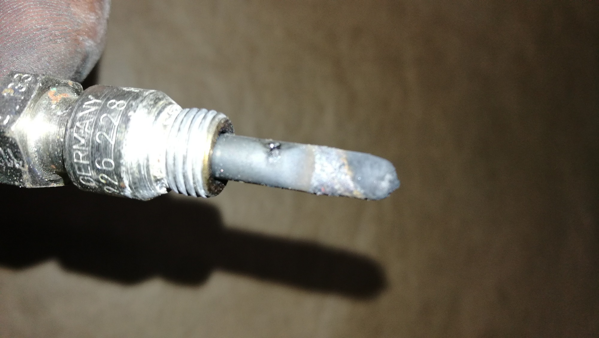

La he enchufado a 12v todo confiado un par de segundos,y no enciende. Luego mirando la referencia, he visto que va a 8v no a 12v.
La habré jodido yo?? O sería el problema la bujía??
roKopep
Por lo q se ve en lass fotos, especialmente en la segunda,la bujía esa está más chamuscada q un petardo en nochevieja..., ya estaba así antes de meterle los 12V imagino, no?
amr
Cita de: roKopep en Noviembre 15, 2019, 00:13:04 amPor lo q se ve en lass fotos, especialmente en la segunda,la bujía esa está más chamuscada q un petardo en nochevieja..., ya estaba así antes de meterle los 12V imagino, no?
Si, así estaba ya, una vez desmontada la metí corriente para comprobarla, y nada, no encendía.

Por lo que veo y sin ser ningún experto, te diría que la bujía esta frita, pruebala suelta con una batería
T4 Multivan 1997 ACV
Armenteirano 25
Eso es igual a un calentador del motor,y por la segunda foto, segurísimo que esa ya no sirve,lo qué si haría es controlar cuántos voltios le llega a la bujía

Pues si el estado es innegable!! Pero bujías en peor estado he visto funcionando, pero la prueba clave es comprobar la continuidad con el polímetro, o meterla corriente a ver si enciende. En este caso ni tiene continuidad, ni enciende metiéndola corriente.
Mi duda es si al estar cortada la bujía, automáticamente el hidronyc no hace ningún amago de arrancar, detectando una "averia" y anula el arranque.

Solo faltaría de comprobar los 3 sensores de temperatura k lleva, k no sé cómo se comprobarias...
Mirando si hacen algo de residencia??
Y la centralita, k eso ya lo veo inviable, asta k no ponga la bujía nueva, y vea k funciona.
