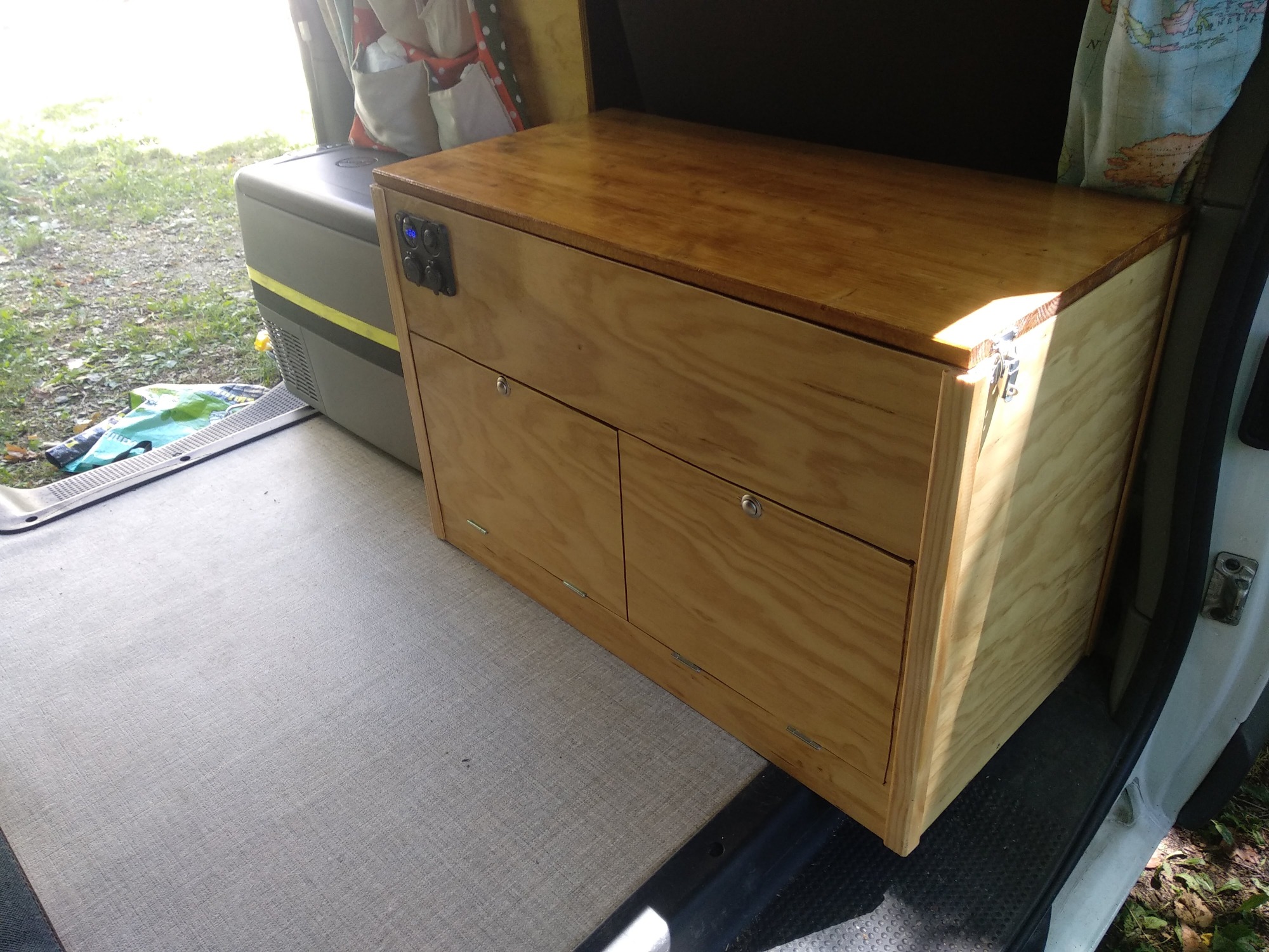

Hola, lo de poner los asientos giratorios ya lo había pensado pero no encontré una base doble que sea homologable para renault Trafic. Ademas detrás de los asientos dobles tengo un mueble que me va de coña para guardar cosas y me sirve de asiento para el peque cuando pongo la mesa. Existe alguna base doble homologable para Trafic?
Os pongo una foto del mueble
