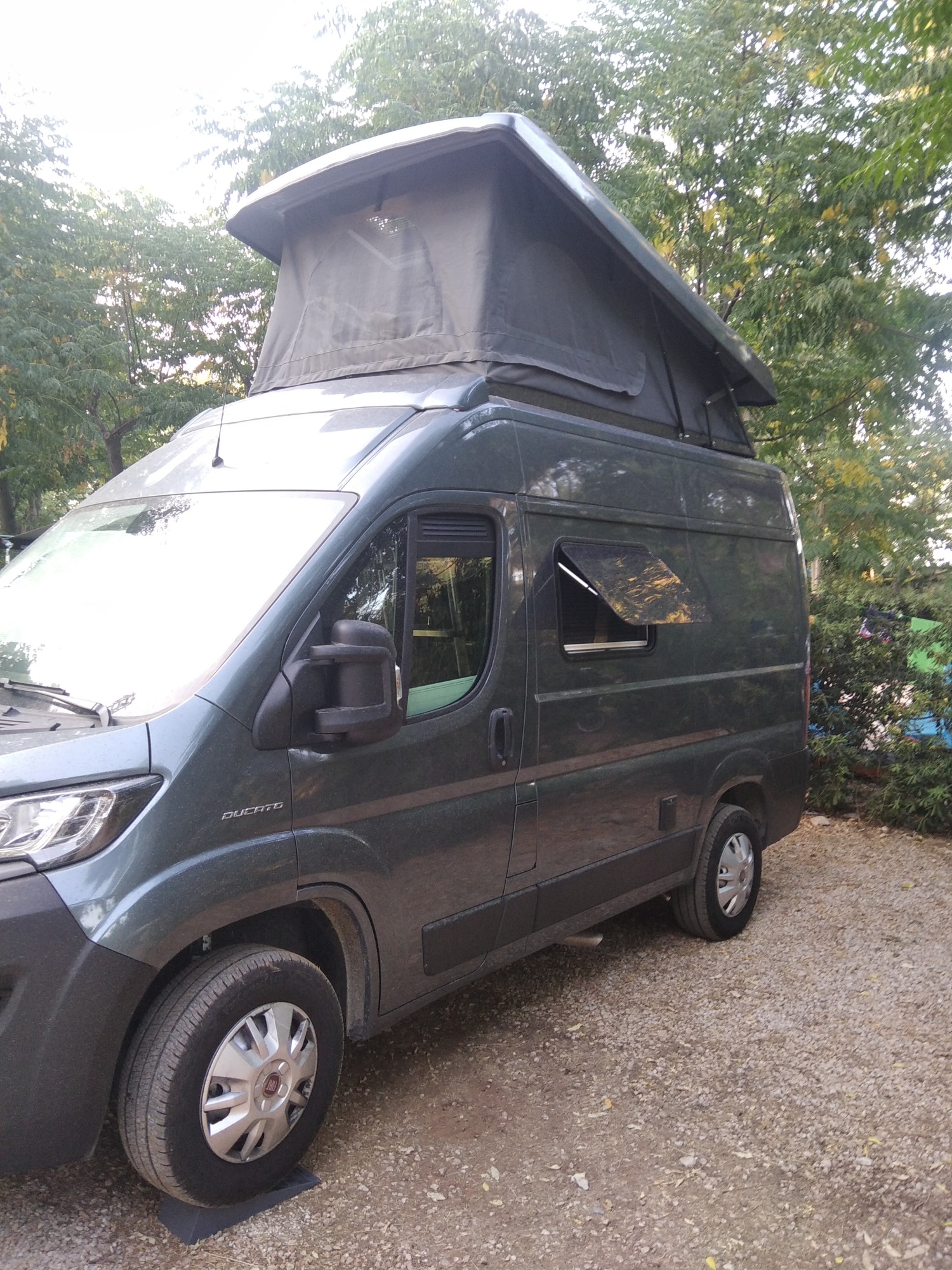

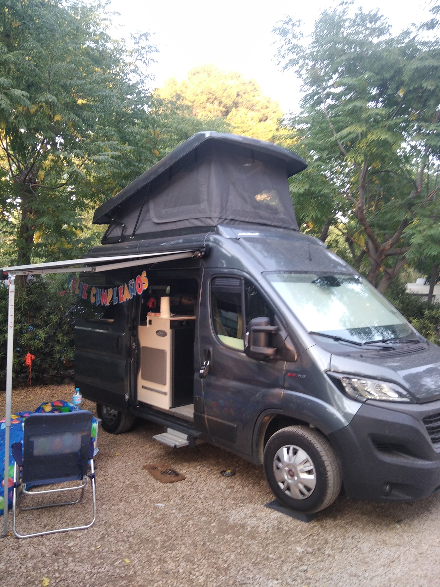

nica7
Hola gente. Después de varios meses por fin durante la cuarentena pudin a camperizar la furgo.
Al final ya sido eliots de ed.camper el profesional que nos ha hecho nuestro capricho y estamos más que contentos después de probarla durante 2 o 3 meses.
Aún estamos en fase de pruebas y adaptacion. De añadirle algunas cosillas y terminar de hacernos a ella.
Os pasó unas fotos para que veáis el resultado final.

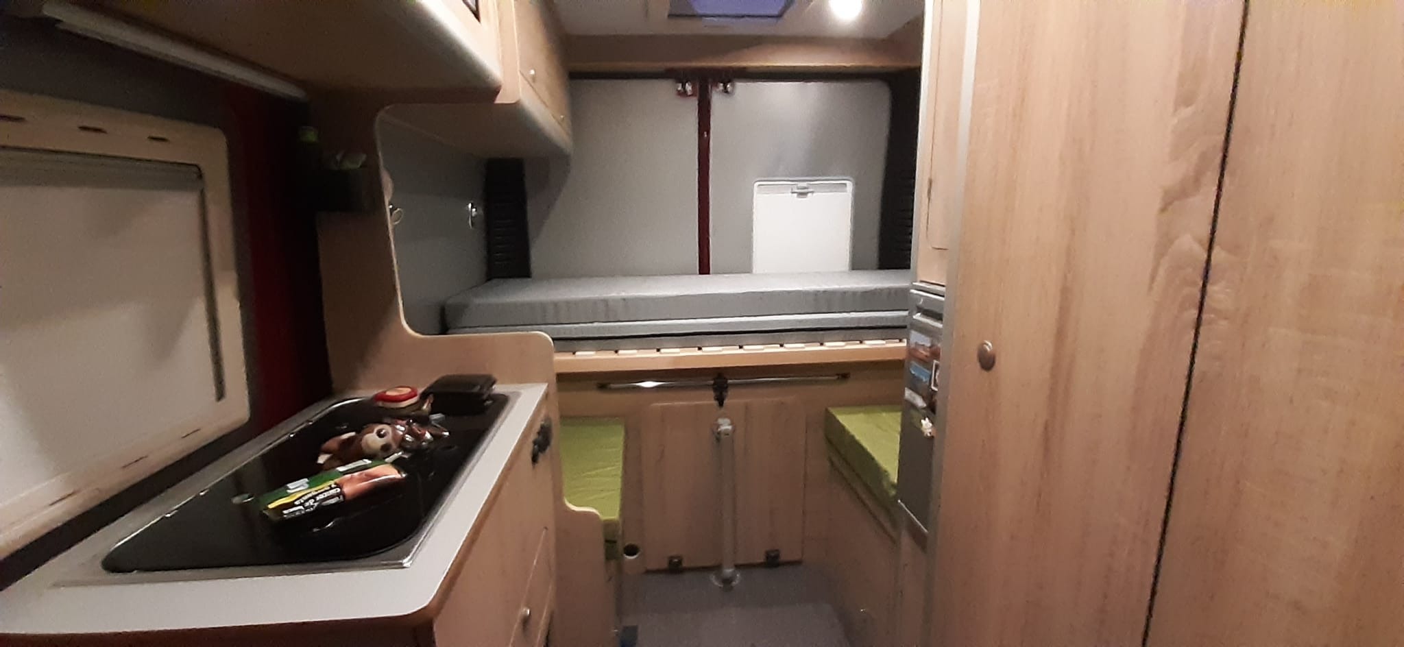

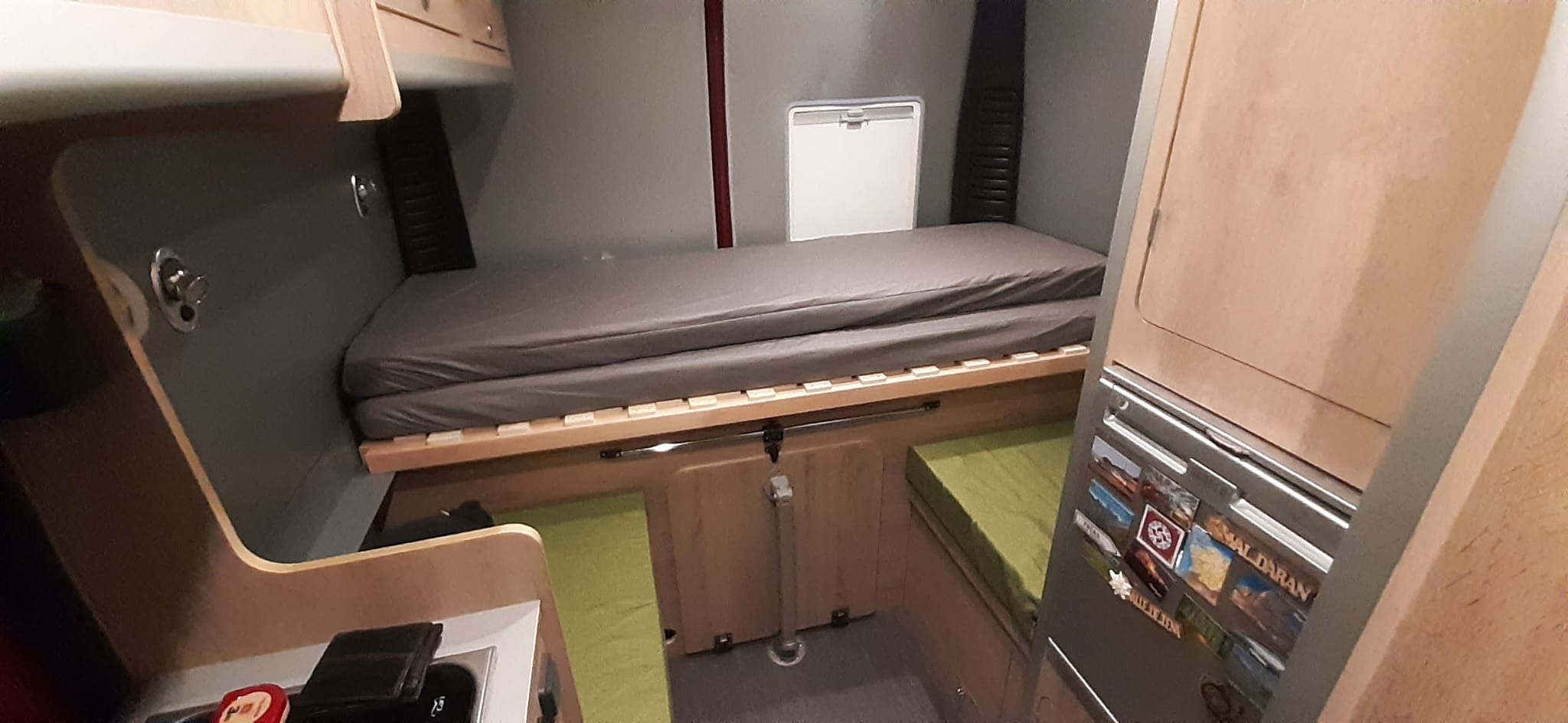

Intentaré hacer un plano  de la distribución, porque creo que en las fotos no se aprecia los detalles.
Parai es la distribución perfecta para nosotros. Somos 2 adultos y 1 niña.
Hemos conseguido sacar espacio para WC, nevera 90 lts, fregadero, ducha abierta, cama de 120*185, cama en el asiento trasero + la cama de el techo (150*210), boiler agua caliente. Depósito de agua de 120 lts. Calefacción estacionaria. Pantalla de TV y bastante almacenamiento.
Os pasó las fotos que es lo que mola y no os pego más chapa.

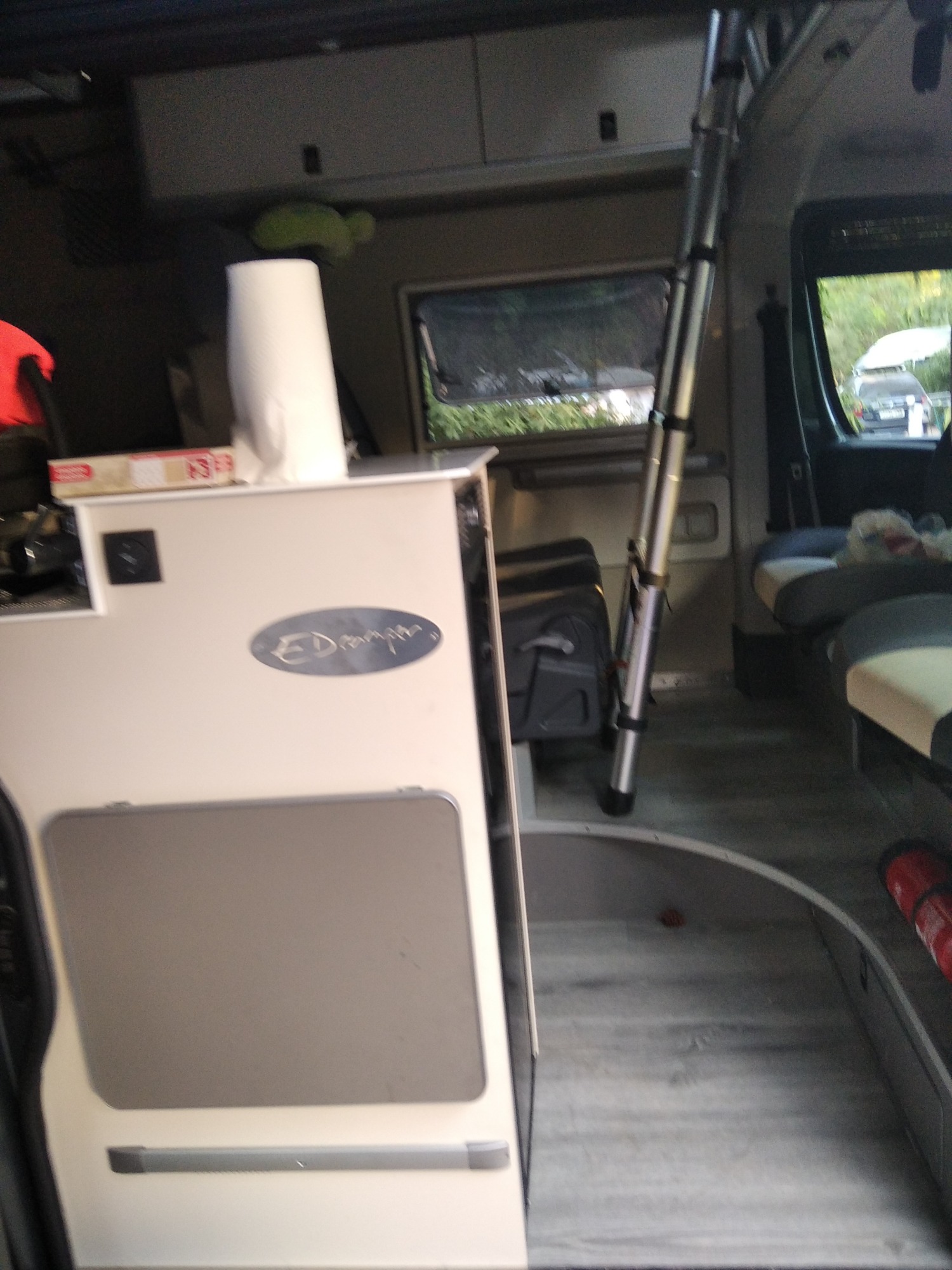

Para subir a la cama superior hemos optado por la escalera plegable de Amazon.
Lleva también una repisa extra para ampliar la bancada hacia el exterior.

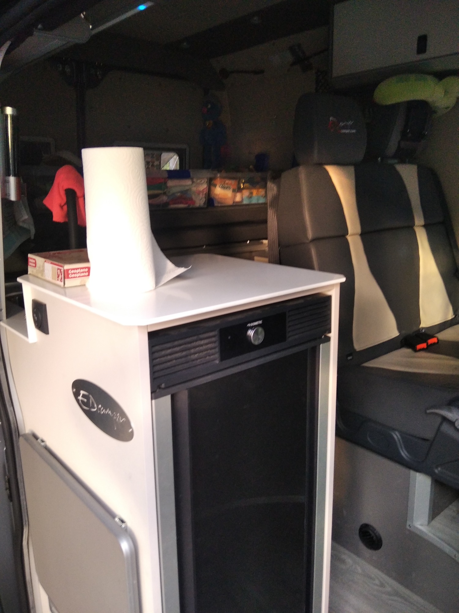

nica7
La nevera es de 90 lts. Necesitamos tener capacidad para las cervezas y demás...
Aunque queda un escalón no es incómodo.
