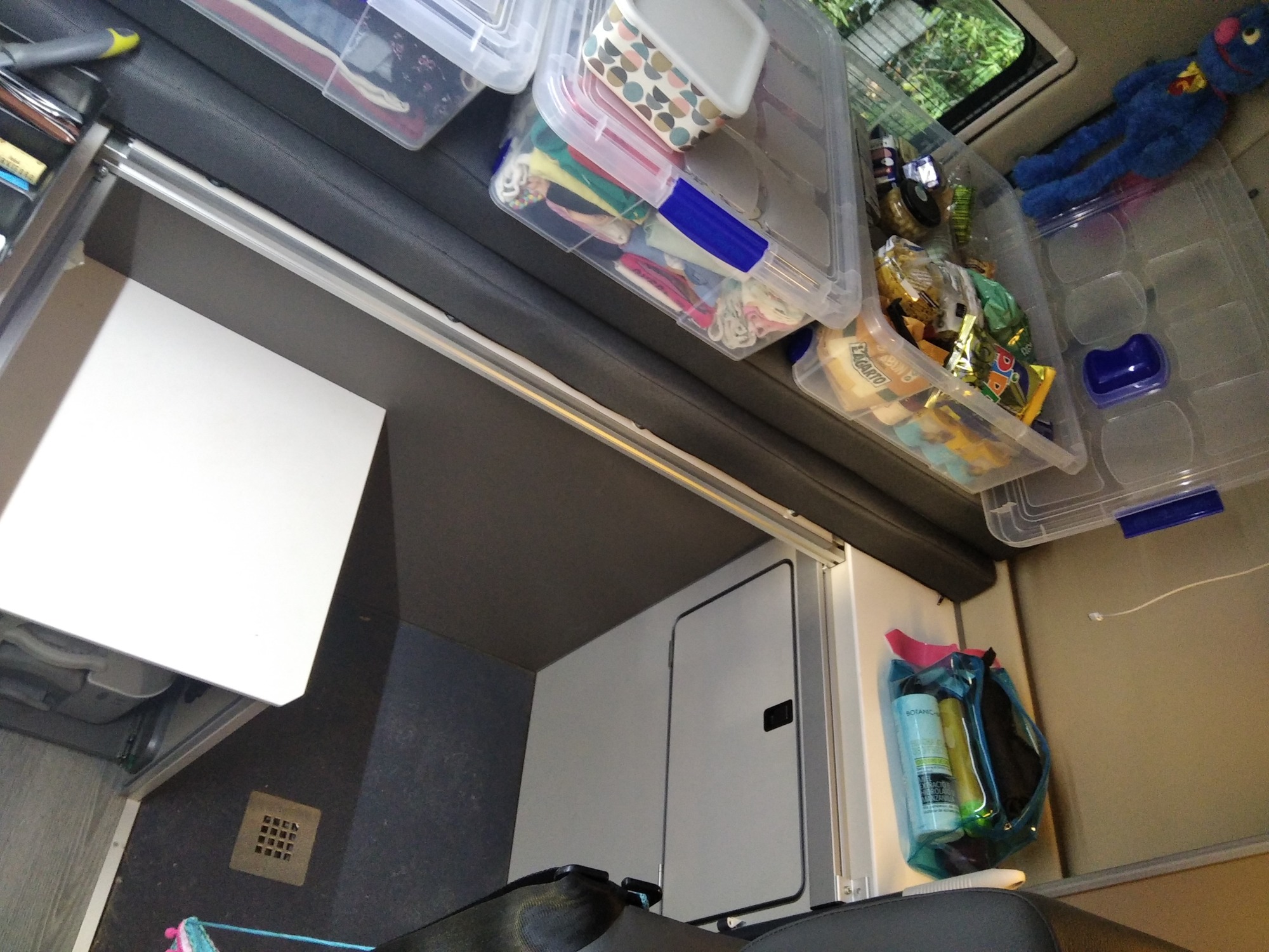

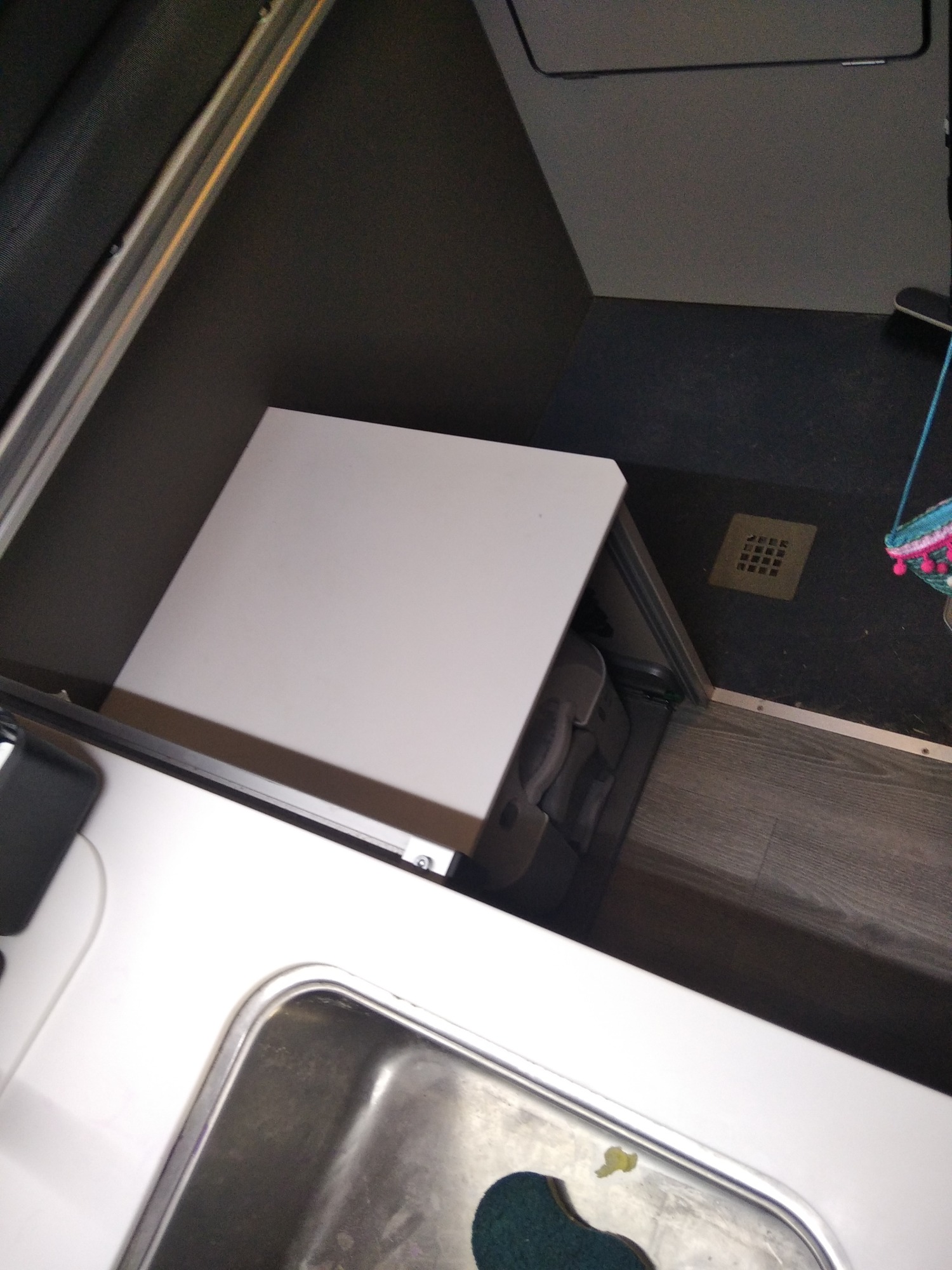

El potty lo hemos puesto en esta posición. Puede salir sin molestar. No es muy cómodo para hacer las necesidades mayores pero lo puedes usar que este la cama de detrás extendida.
nica7
Al otro lado queda el plato de ducha de 75*75 inferior. En la parte superior se ensancha.
Esta la toma de agua en el lateral

En este lateral también ha quedado un hueco para un armario sobre el paso de rueda. Capacidad suficiente para dejar los trastos de aseo.

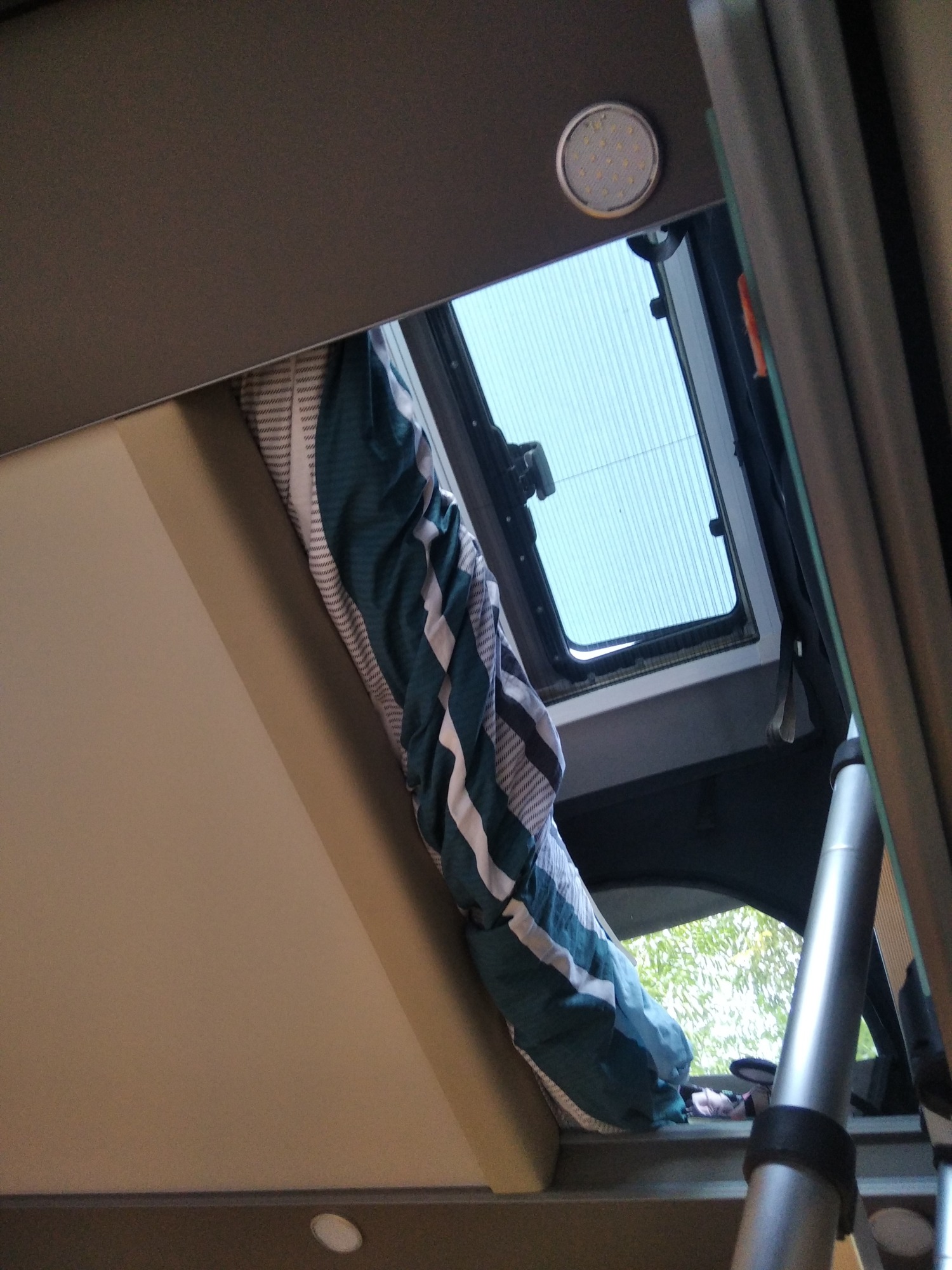

Vista desde abajo del hueco del techo. Le pusimos un techo solar y oscurecedor con mosquitera

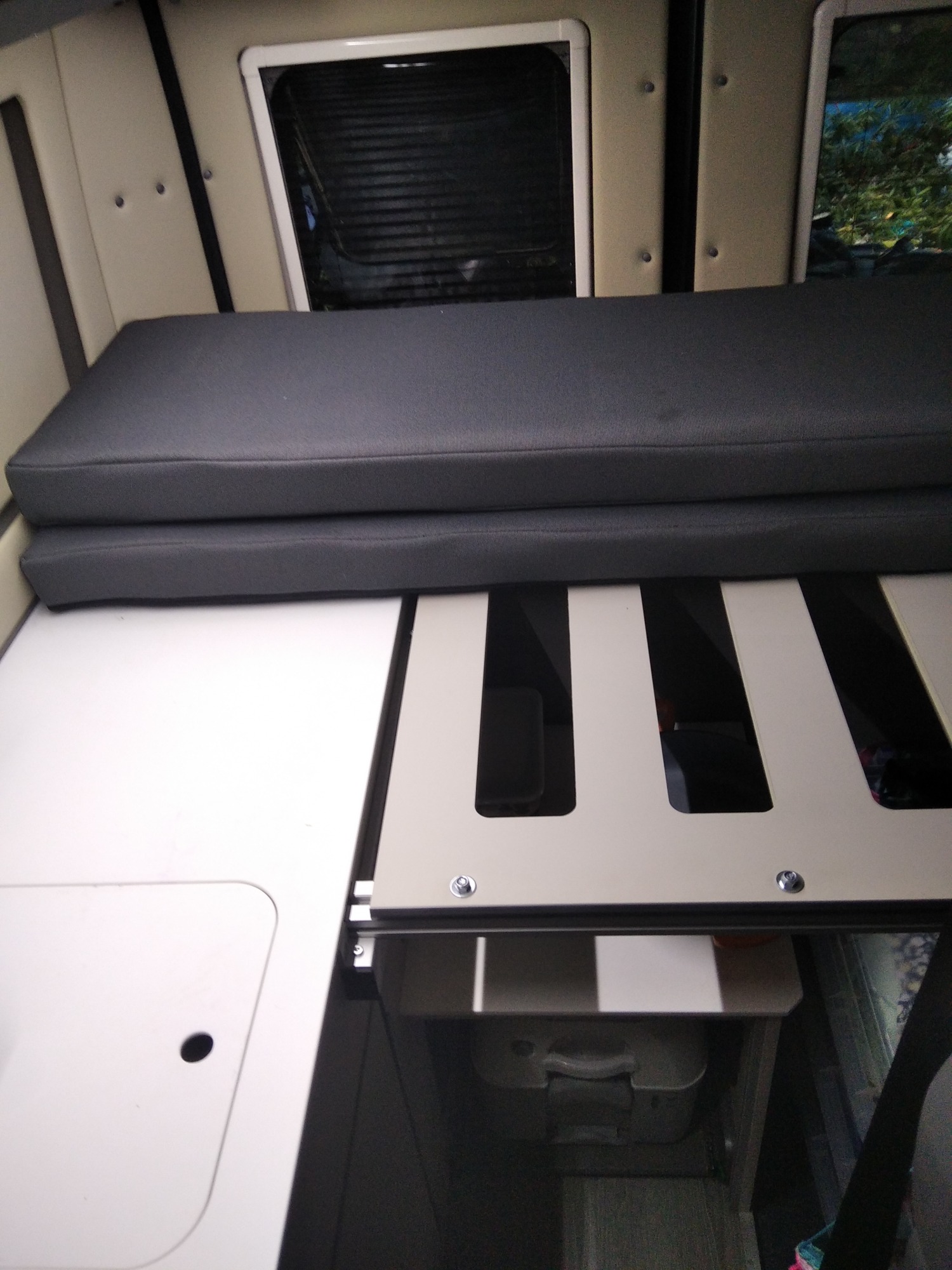

Somier extensible. 120cms
Llega hasta el fregadero.
Sin inutilizarlo.
Durante el dia te sirve como estante extra para dejar trastos y incluso para hacer más cómoda. La cocina.

Potty que se puede usar aunque la cama este extendida.

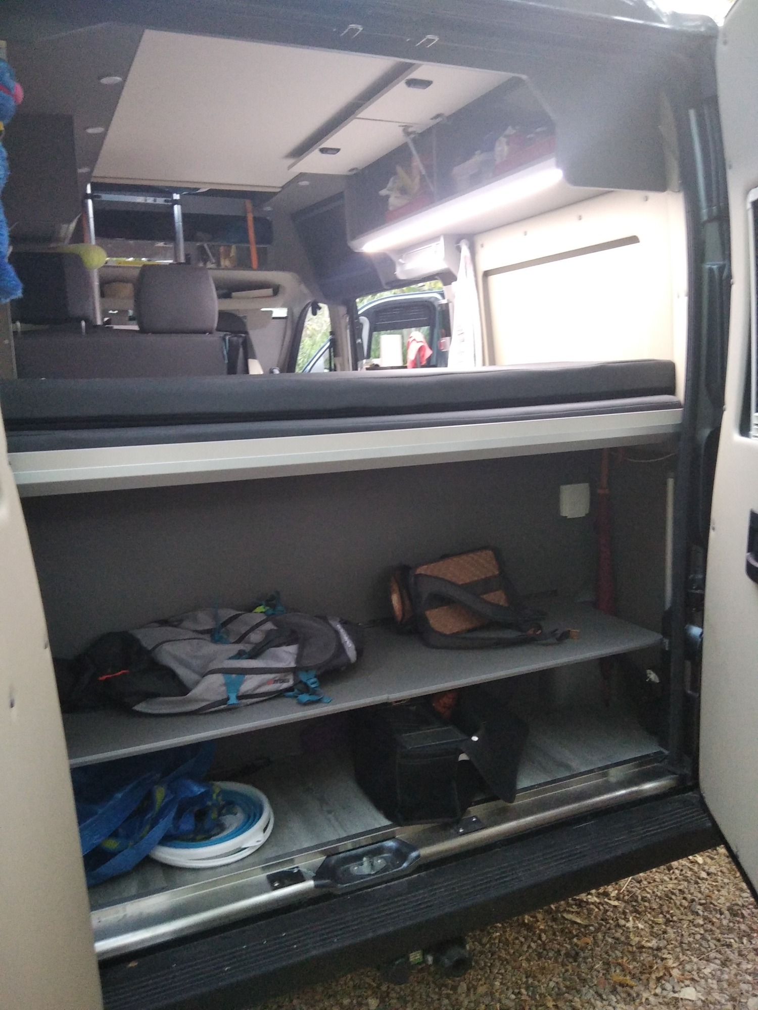

Se ha quedado un maletero muy apañado.
Metemos mesa, 3 sillas, escalera plegable, calzos, etc etc y aún aún queda hueco para el equipaje.

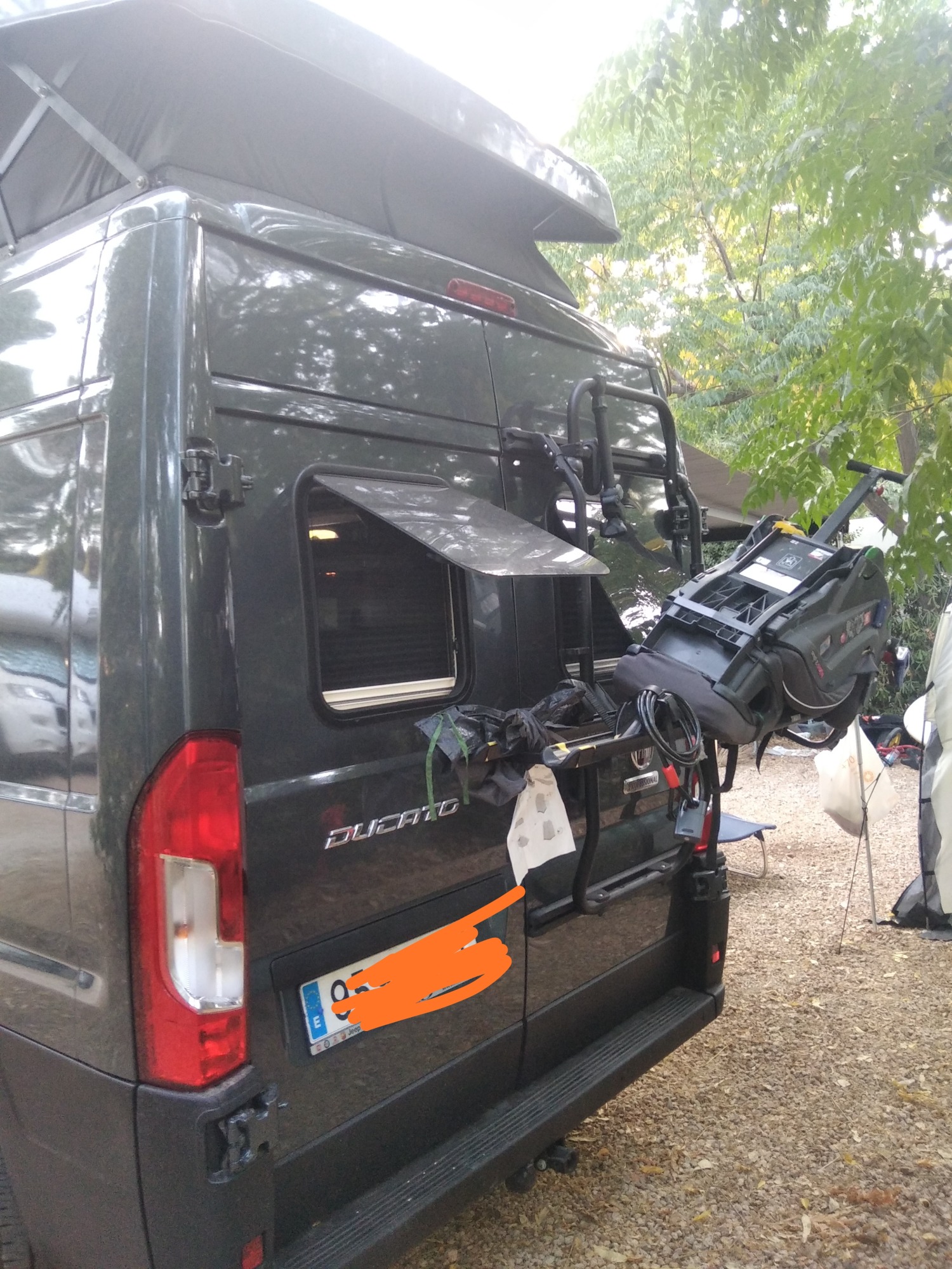

Trasera con el portabicis. Que lo aprovecho para dejar la silla de la peque una vez bajo las bicis.
Te deja abrir las ventanas ahora que hace tanta calor.
