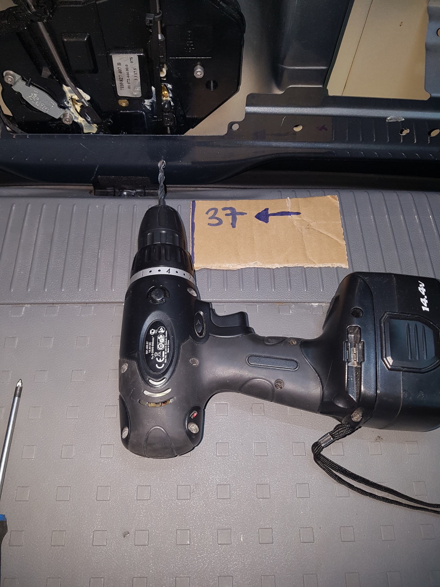

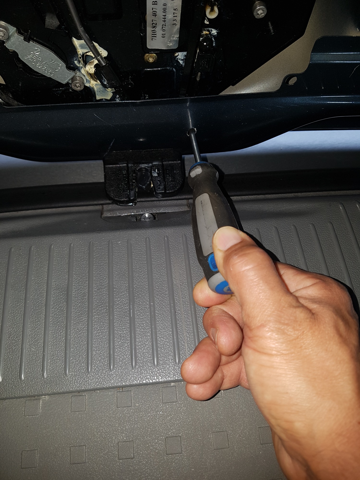

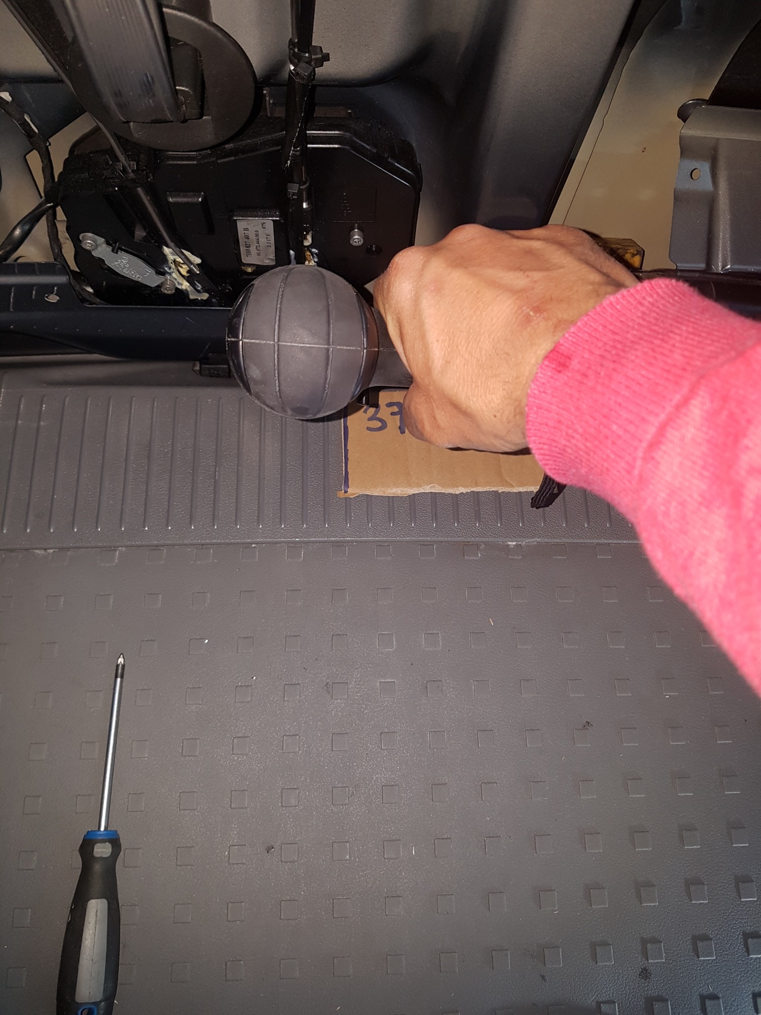

Buenas,para los que tengáis éste problema y a los futuros...
Para evitar destrozar el panelado,contamos 37 líneas del protector de suelo,en este caso es una multivan, de ser una transporter,buscamos el centro y nos desplazamos 4 cm hacia la derecha,siempre mirando hacia atrás... Agujero de 6 en horizontal y luego inclinamos el taladro unos 45 grados hacia arriba... Esto nos permitirá poder inclinar parara hacer palanca.Metemos una varilla o algo que llegue hasta el fondo e inclinamos haciendo subir el pestillo. Deciros que pregunté en la VW y no supieron o no quisieron decirme cómo abrirlo. La verdad que es fácil y el agujero se puede tapar . Espero que os sirva y que evitemos arrancar los panelados... en una transporter no cuesta lo mismo que en una californiana o una multivan 😁😉

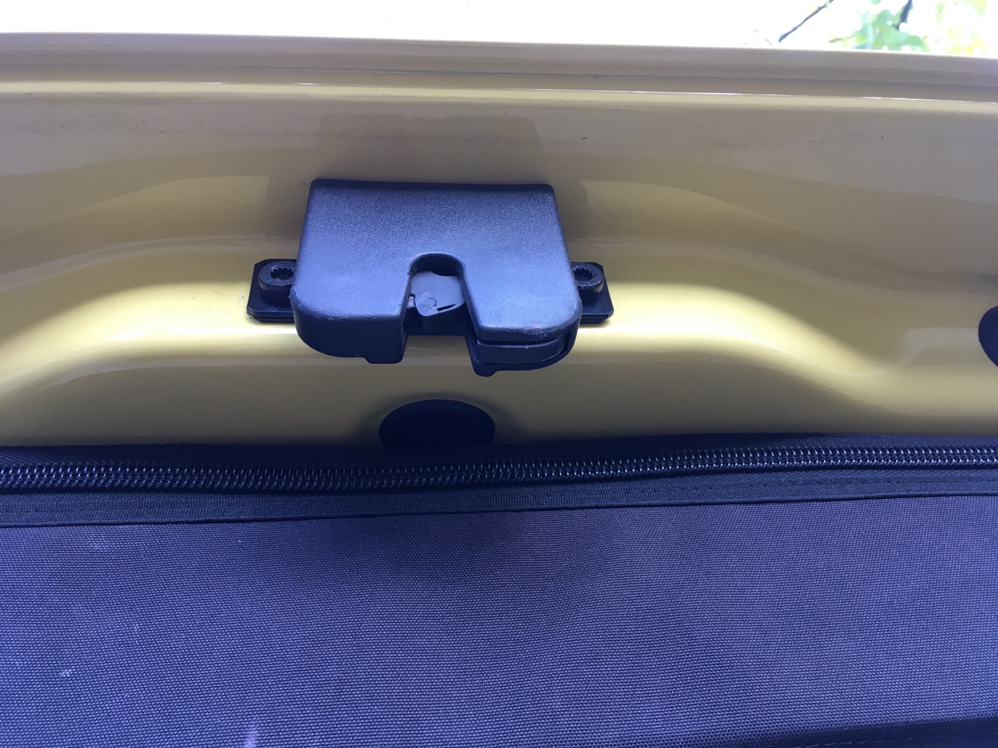

Buenas,acabo de ver esto en la furgo de un colega... es del 2015😁 Ya podrían haberlo puesto antes!!!

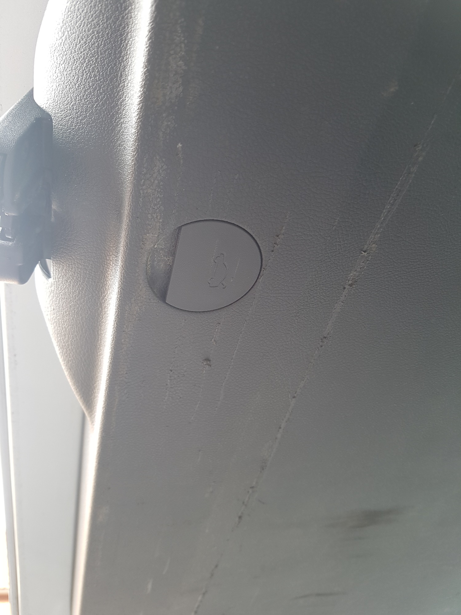

La mía es una Beach de 2012 y trae un agujero tapado con una tapa de goma negra, decir que sufrió el mal del portón trasero, con suerte fue en garantía.

En esa el agujero parece que va centrado, y sin embargo en el brico parece que está desplazado a la derecha.
Mamasita, serías tan amable de poner una foto con el portón abierto para ver donde va?

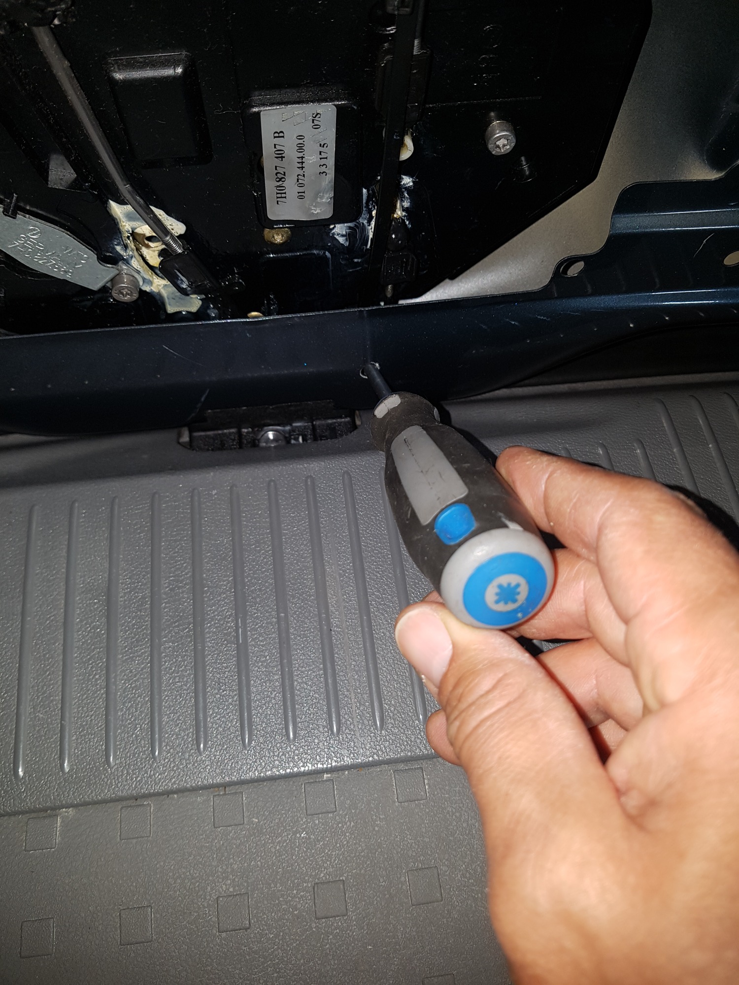

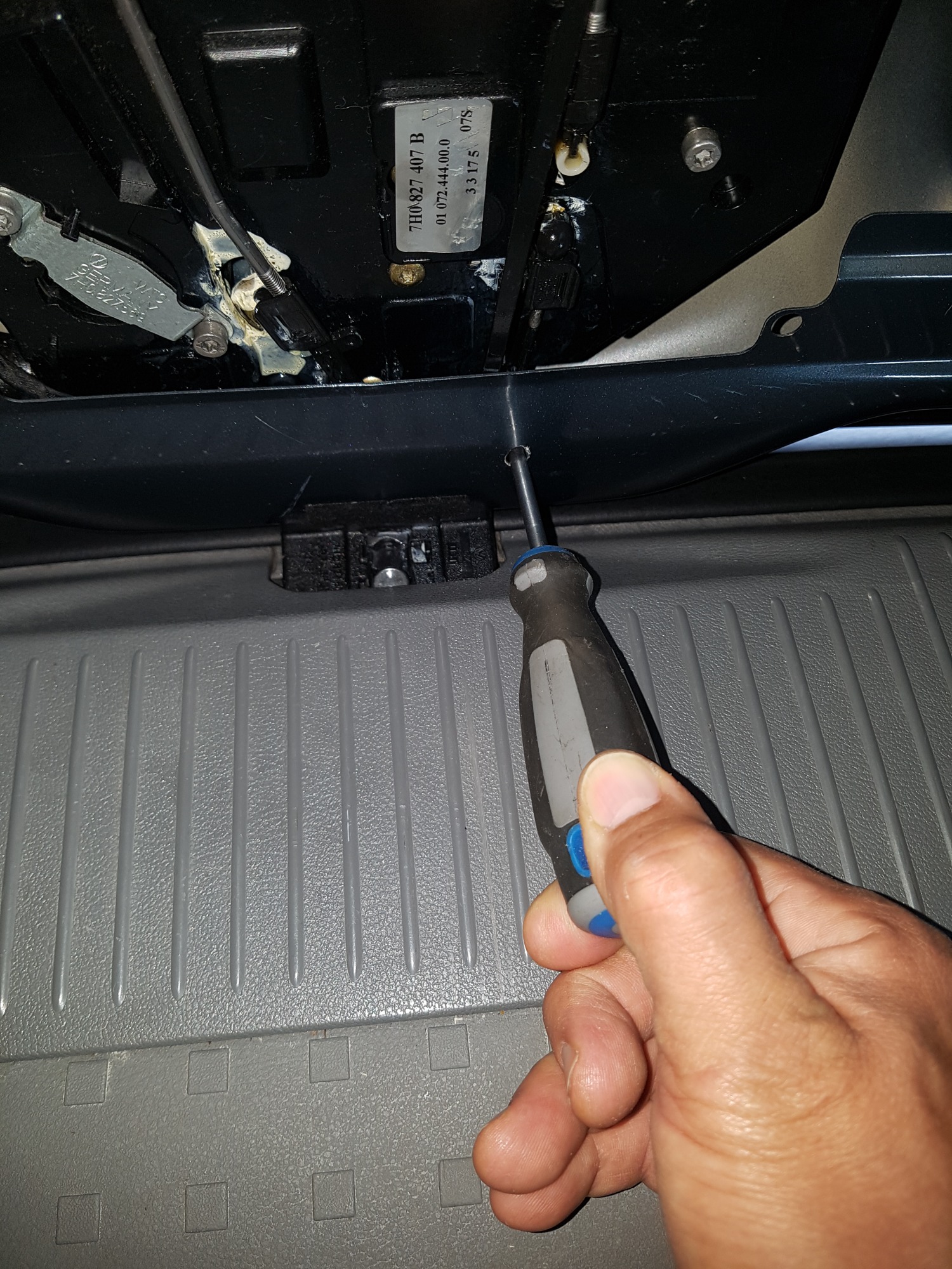

Buenas,fíjate en la segunda foto que he puesto, la varilla está justo enfrente y de ahí, en la parte baja deriva al centro del mecanismo. Intentaré colgar alguna foto...

Buenas,para que lo entendáis mejor,aquí os pongo éste enlace:
https://images.app.goo.gl/Pf8vrkdg67hS9YAH7
Para mí, fue la manera más sencilla de accionar la palanca...Un saludo.

Buenas, creo que los que tienen el agujero centrado tienen un cierre electrico, lo he visto en un Touran que tengo del 2015 ...
