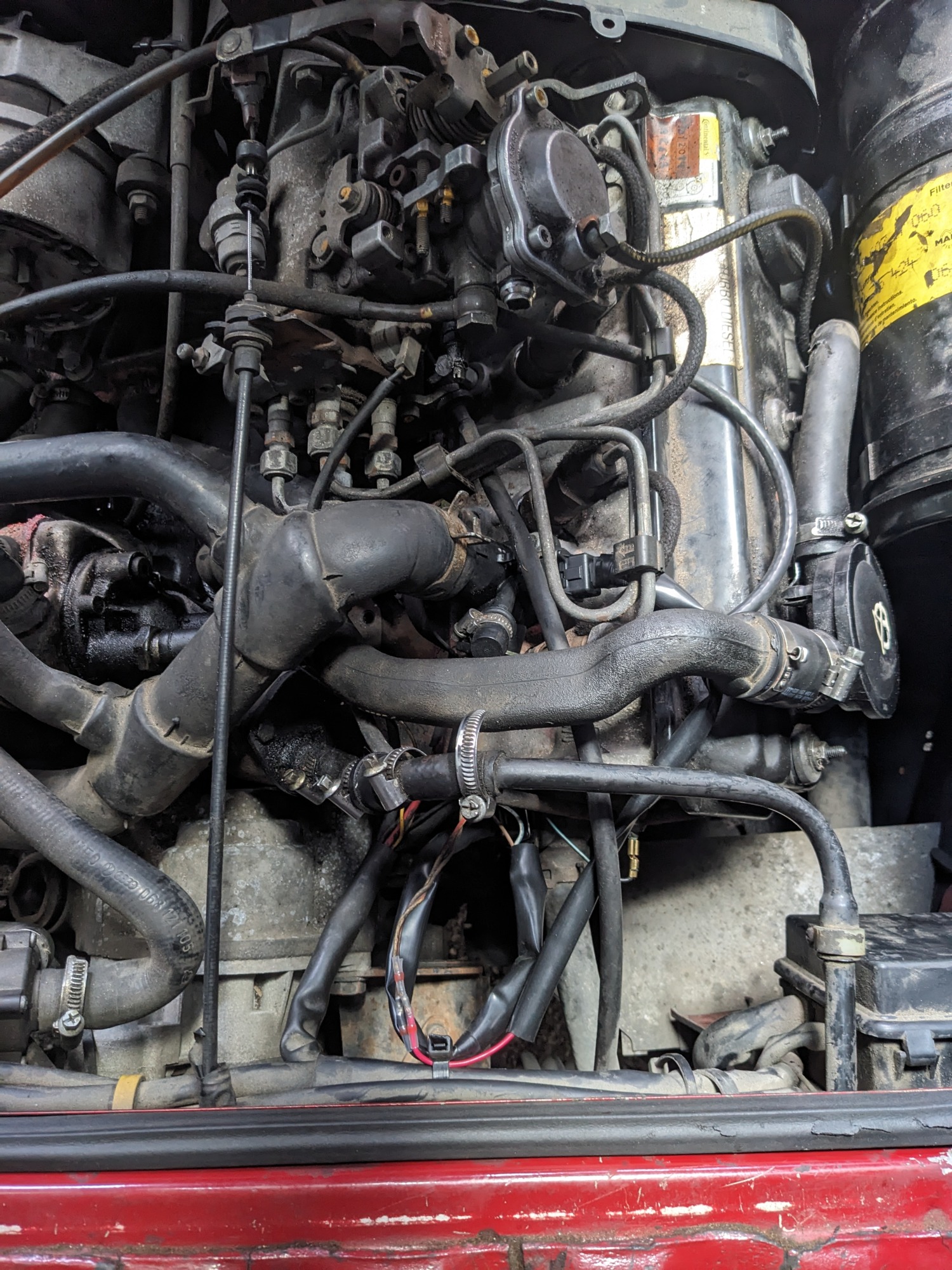

Reconstruir cilindro neumático (LDA) de avance bomba inyectora para aumento de potencia, motor JX 1.6TD
Brico nº 165
La membrana  o cilindro neumático (a partir de ahora la nombro LDA) de avance de la bomba inyectora es una pieza del motor muy importante, tanto, que de ella depende parte de la potencia del motor, en medias y altas revoluciones, el consumo de combustible y de aceite del motor.
Dentro de ese cilindro hay una membrana de caucho que oscila según se pisa el acelerador, del ralentí a ¼ de revoluciones casi no actúa, pero a partir de allí, está en continua oscilación, dicha membrana recibe la presión de aire que genera el turbo y hace avanzar un émbolo que desplaza la palanca del regulador de la bomba inyectora, ajustando su avance a razón del régimen del motor.

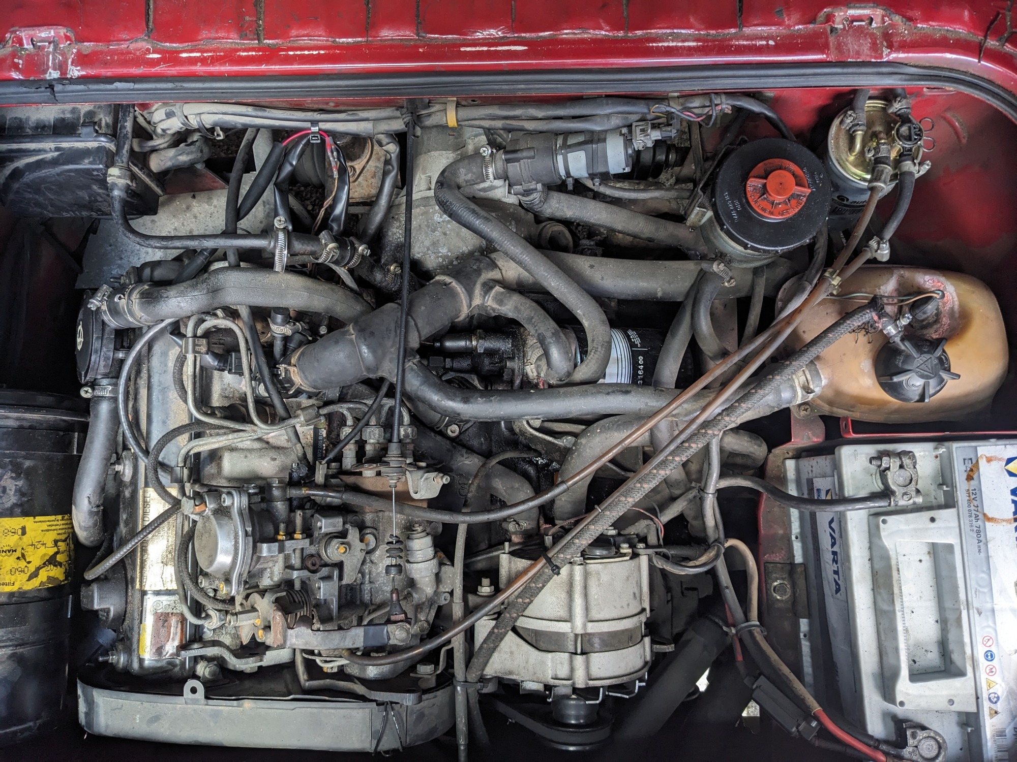

Momento de presentarla antes de sustituir la primera, por la segunda LDA reconstruida, dejaré instalada la cromada con la membrana armada con malla y me guardaré la primera con membrana de caucho como repuesto para caso de rotura durante un viaje.
Foto nº 59
Una vez sacada la primera LDA, instalo esta cromada, la única dificultad que plantea esta sustitución es que no se nos caigan los tornillos al momento de sacar o ponerlos, en caso de caída, ya sabéis, linterna y alargo con imán, cosa que yo no pude utilizar al instalar tornillos inox.
Este tornillo, se tiene que apretar con una llave allen del 5 con su extremo de bola, ya que los tubos de los inyectores coinciden con una allen recta.
Foto nº 60
Lo mismo ocurre con este otro tornillo, son necesarias dos  llaves allen del 5, una larga con su extremo de bola y la otra normal a ser posible con su parte corta recortada unos 5-10 mm. para poder apretar bien este tornillo y el de la foto anterior.
Foto nº 61
Tras tener los 3 tornillos allen roscados sin apretar, hay que roscar el hexagonal de la pletina que hay bajo el fuelle, una vez conseguido esto, ya se pueden apretar los 4 tornillos, ajustar la posición axial de la rótula, y encastrarla en la bola de la leva, haciendo palanca con un destornillador plano (marcado en esta imagen en rojo)
Tras ello hacer la comprobación de que la leva de la bomba inyectora puede llegar a sus dos topes; al desplazarla hacia atrás extendido, ésta debe llegar a contactar con el tope, en caso negativo, ajustar la rótula según convenga, soltar la rótula y extenderla o retraerla, fijando su posición correcta apretando la contratuerca.
No olvidar de volver a conectar el manguito de presión que proviene del colector de admisión, si notáis que entra con demasiada facilidad, conviene ponerlo nuevo, y si le añadís una micro abrazadera, mejor
