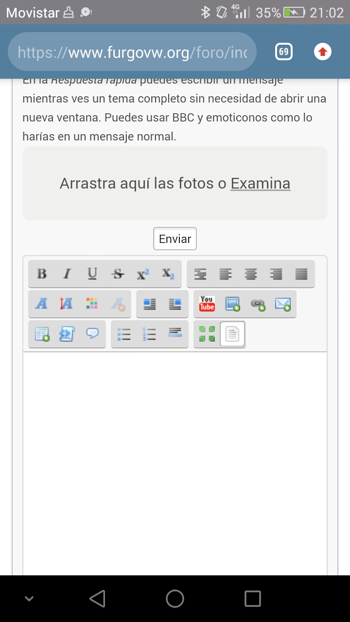

Cita de: Ourent3 en Octubre 09, 2019, 10:34:07 amPor cierto Alcasa... que página estás usando para subir las fotos ahora que la galería del foro está temporalmente fuera de servicio?
Ahora mismo aunque no esté la galería habilitada, se ha puesto una herramienta encima de donde se escriben los mensajes donde puedes arrastrar fotos para publicarlas.
Fíjate onde pone " Arrastra fotos aquí o Examinar" pinchas, escojes foto, y cuando se ponga en verde das a enviar y lo mandaras al texto.
Luego para terminar, tienes k dar abajo a publicar.
Espero k te sirva.
