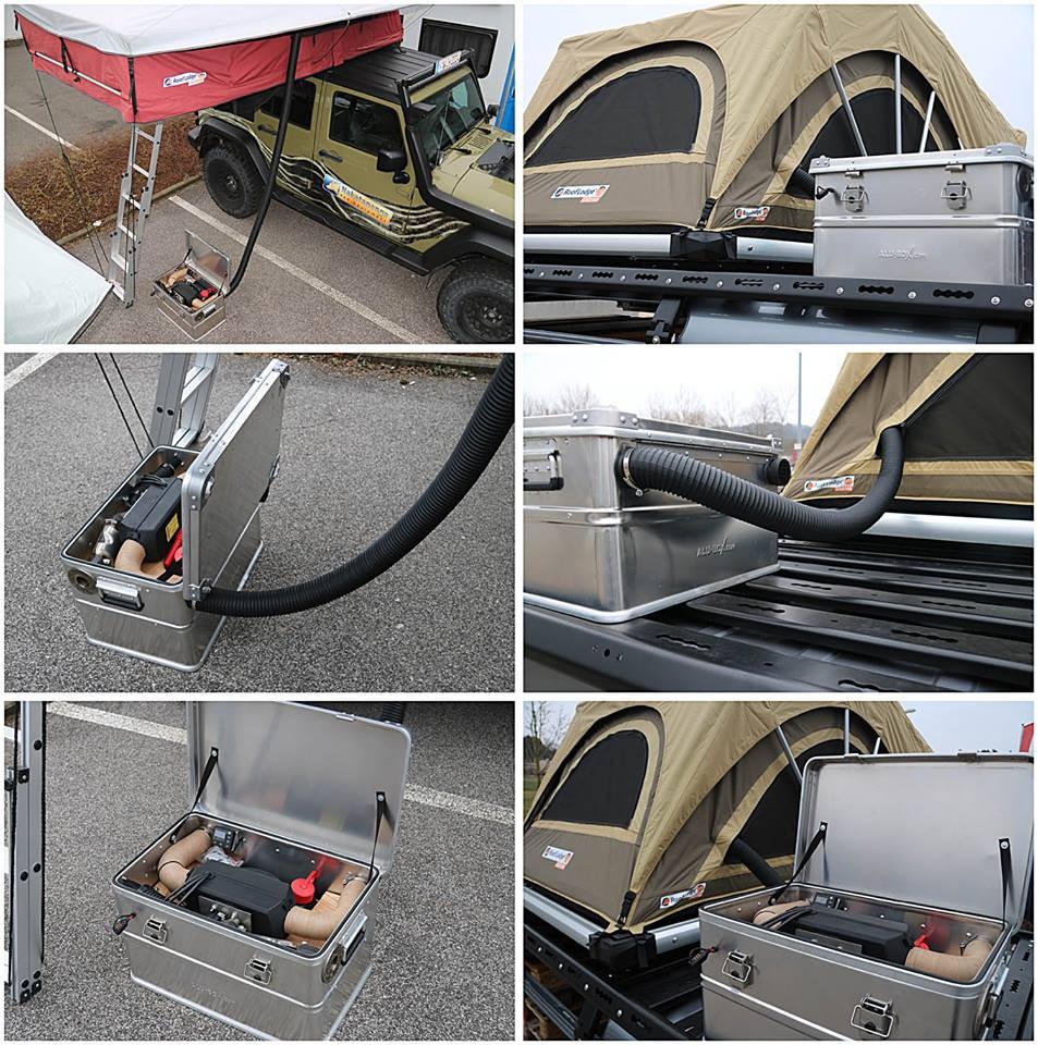

Buenas he estado mirando alternativas a la tediosa instalacion de una estacionaria, para evitar abujerear la chapa, pinchar el tubo de gasolina y todo eso, queria algo sencillo.
He econtrado esto:
https://www.amazon.es/gp/product/B07XKKRQSP/ref=crt_ewc_title_dp_1?ie=UTF8&psc=1&smid=A1E2S0KWY49YJG
Me parece brutal pq te viene todo el pack junto. He pensado que para la salida de aire podria colocar lo mismo que hacen los aires acondicionados o sea, un adaptador de tubo que se adapte a la obertura de ventana y listos, seria el clasico:
https://www.amazon.es/gp/product/B07T5SZ7B5/ref=ox_sc_saved_title_5?smid=A33SP4DRNTD4QG&psc=1
De esta forma solo tengo que compar esto y no hacer nada de instalación. Alguien ha provado este bicho? alguna opinion?

Pues no se que decir.... Si funciona puede ser buena opcion..... Pero yo me buscaria un buen detector de gases tambien.... Porque si estas dentro dormido y eso hace gsses o pierde un poco por la tobera o lo que sea....
Pues estas listo.....

aunque no tengas que hacer agujeros, igualmente hay que darle salida a los tubos. además de las dimensiones. vamos, que es un trasto. a quien tenga espacio limitado no le será muy útil.

Creeis que el tubo de entrada de aire limpio puede quedarse dentro de la furgo de manera que el aire que coge para la combustion es el aire de dentro la furgo? o hay alguna razon por la que tenga que coger aire de fuera?
abasel
Cita de: N2Trav en Septiembre 28, 2019, 21:43:30 pmCreeis que el tubo de entrada de aire limpio puede quedarse dentro de la furgo de manera que el aire que coge para la combustion es el aire de dentro la furgo? o hay alguna razon por la que tenga que coger aire de fuera?
todo el aire que coja del interior es aire frío que te mete a la furgo desde el exterior

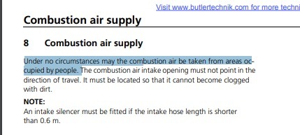

el circuito de admisión debe coger aire desde fuera, en ningún caso desde el interior. Asi lo especifican los principales fabricantes en su manual, este q te pongo como ejemplo es de una Webasto airtop:
