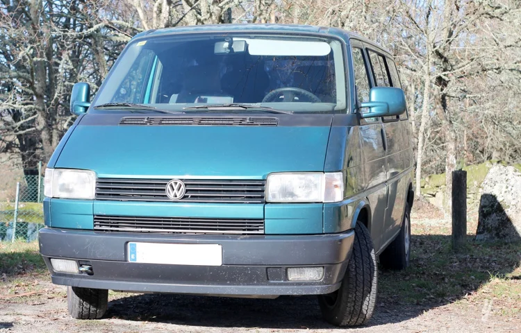

Hola, llevo ya un año en el foro y todavía no me había presentado por falta de tiempo no por ganas,,jeje,,ya que tenoa muchas ganas de presentar my furgo.
El año pasado antes del verano me hicieron padre,,jeje, además me quedé en el paro, así que tenía tiempo a ratos.

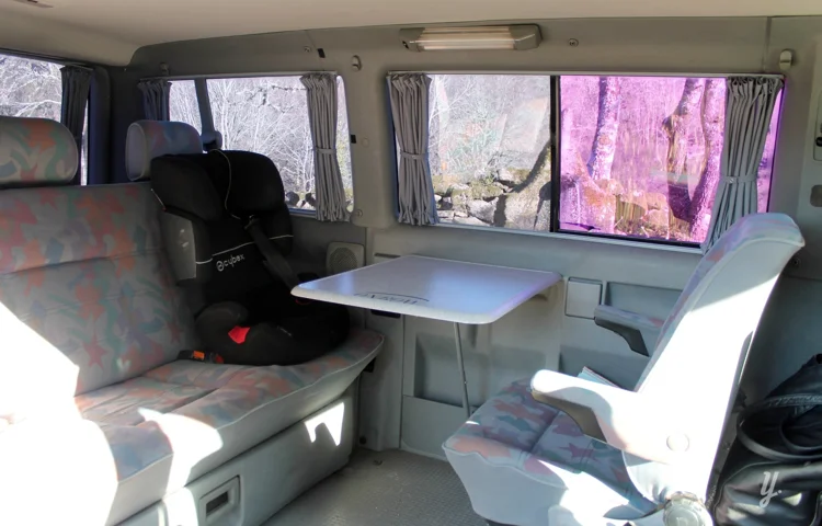

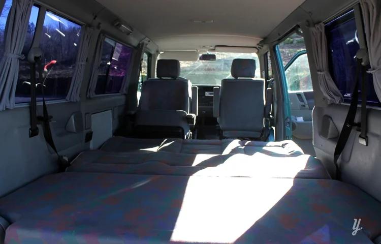

La furgo ya la tenía con los muebles de furgomania pero al ver al nuevo furgonetero pues pensé que tenía que modificar algunas cosillas.
Gracias al foro cogí prestado muchas ideas que me ayudaron mucho.
Bueno no me enrollo más y voy a colgar algunas fotos de la camperizacion desde los inicios para poder ayudar a los futuros campers.
