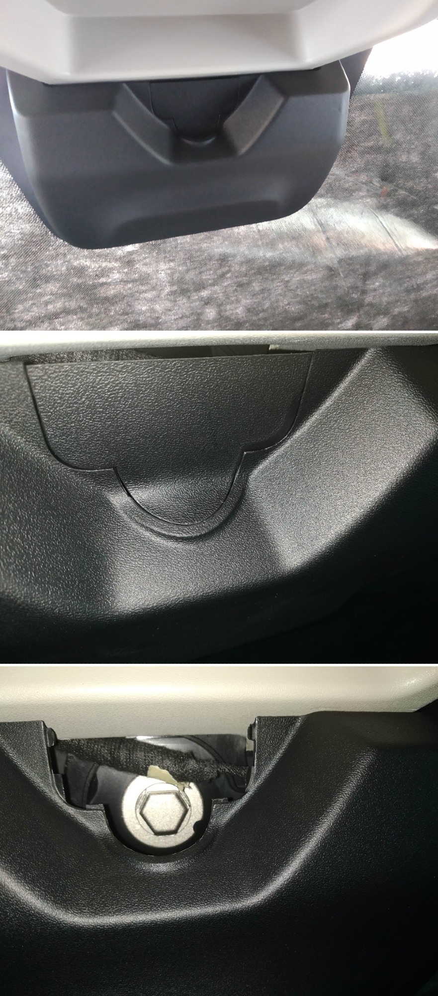

JmGarciaM
Os dejo unas fotos de donde tengo "escondido" el soporte del espejo retrovisor interior. Yo tengo sensor de lluvia mas sensor crepuscular lo que supone "una caja negra" en la parte central superior del parabrisas que tiene una tapita de plástico que si se quita se puede acceder al soporte del espejo.
Abelkas
Buenos días, yo tengo el soporte metálico en el cristal, ahira me acaba de llegar el retrovisor interior original de la fiat, me podeis indicar como se instala?

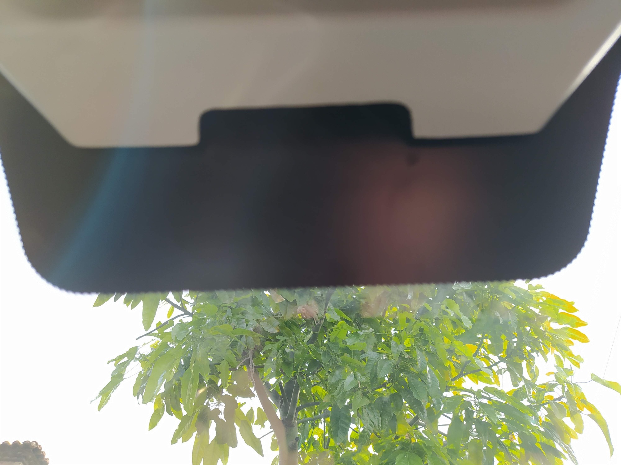

Me autocito:
Confirmo lo que comenté antes: Así me llega la Ducato 2020 L2H2 furgón comercial N1, sin espejo retrovisor y sin pieza para sujetar el espejo retrovisor. En mi caso, tengo la bandeja portaobjetos de techo.
Donde en la furgo de JmGarciaM está la cajita negra que ha puesto antes, en la mía está la zona tintada del parabrisas totalmente lisa sin nada.
Así que mi intención sería pegar (de la mejor forma posible) la pieza metálica y en ella sujetar el soporte de un espejo retrovisor android. Creo que así quedaría bastante estético y simularía un espejo retrovisor convencional.

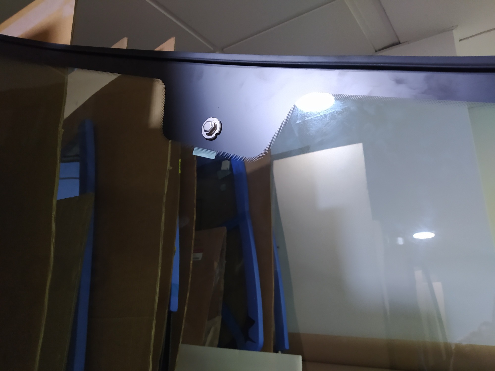

hostia puta, te han colocado una luna con la serigrafia gorda para los sensores, pero sin sensores ni pieza ni nada...
Esto es lo más similar que podría montarte si vinieras con la luna rota, serigrafía tocha pero con pieza de espejo...
aluvi
Cita de: ELSERGIO en Enero 18, 2021, 18:43:33 pmhostia puta, te han colocado una luna con la serigrafia gorda para los sensores, pero sin sensores ni pieza ni nada...
Gracias. Entonces, si quisiera pegar esta pieza metálica:
https://a.aliexpress.com/_BSCPyx
en lugar de la original fiat de tu imagen, crees que con un sellador tipo sika se podría montar?
Esta pieza es la que me permitiría montar un soporte + espejo Android.
