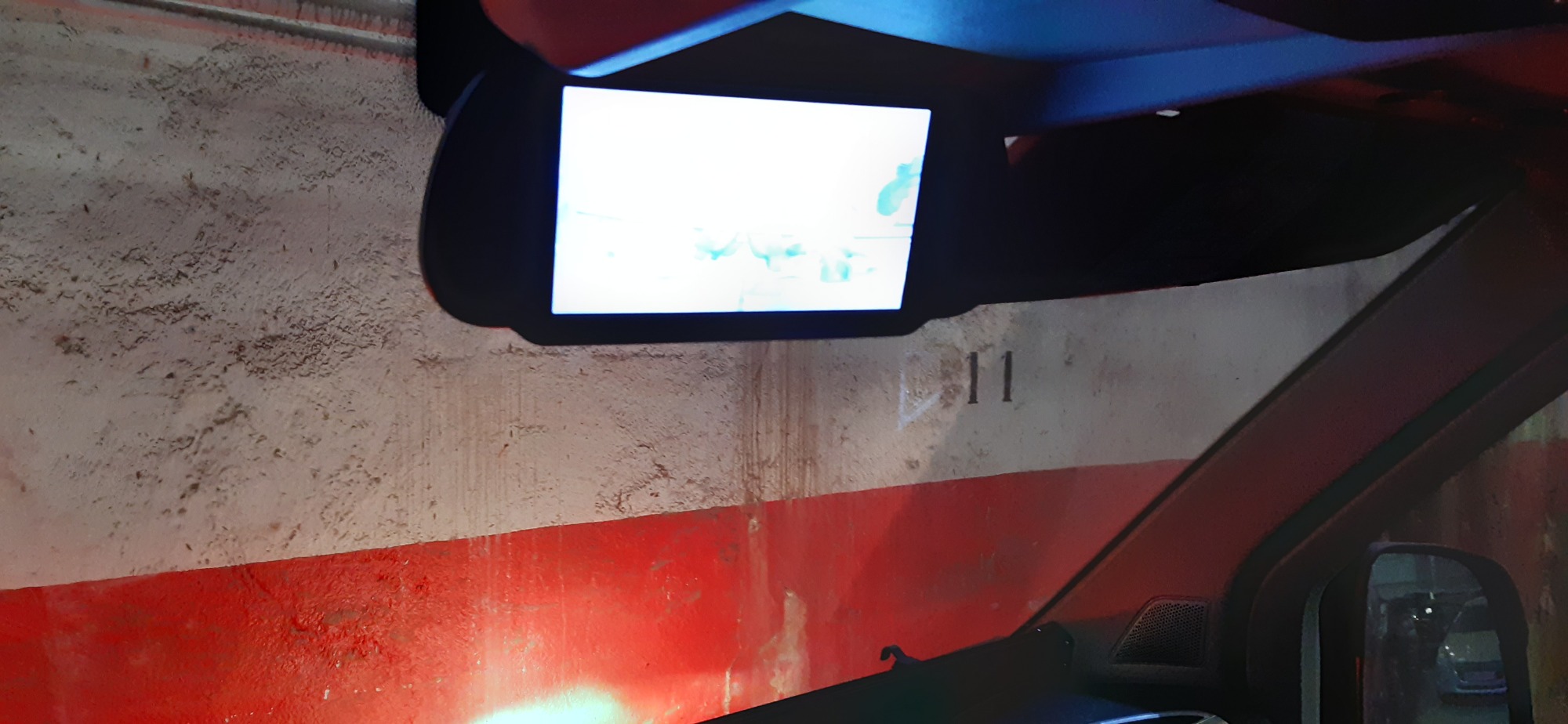

No es así. Tengas o no tengas sensor pero sí bandeja de techo, te va a pegar en ella. Compré uno de una Berlingo que lleva el mismo anclaje a la luna y tocaba porque el brazo es más corto. Ese retrovisor está fabricado para autocaravanas o campers sin techo. Así que compré uno de Fiat y perfecto, pero lo quité porque impedía subir la persiana enrollable Dometic.
Volví a montar el de la Berlingo pero girandolo un poco para evitar que almenos no tocara en un lado y poder colocar sobre él, el retrovisor-monitor.

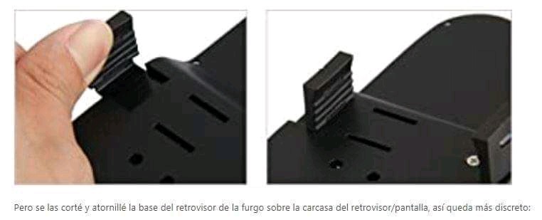

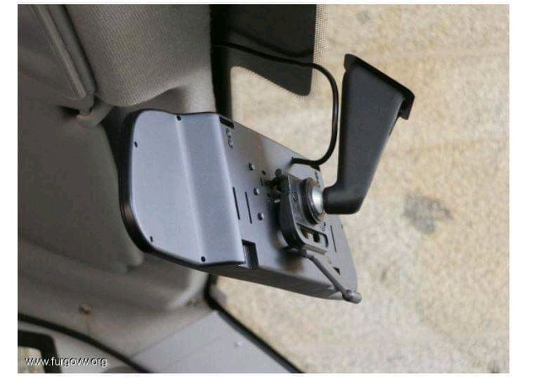

CARBEST ademas del modelo de espejo/cámara (ref.:47820) que he puesto tiene uno igual para sujetar en cualquier espejo (ref.:47821).
Poniendo un espejo válido para Ducato encima le pones este otro y solucionado. Yo me estoy planteando esa posibilidad. Aunque también me estoy planteando comprar un espejo válido para Ducato y quitarle el brazo (largo) y ponerle el del espejo original.
Parte trasera del que comento (ref.:47821)
