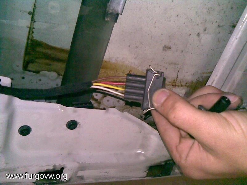

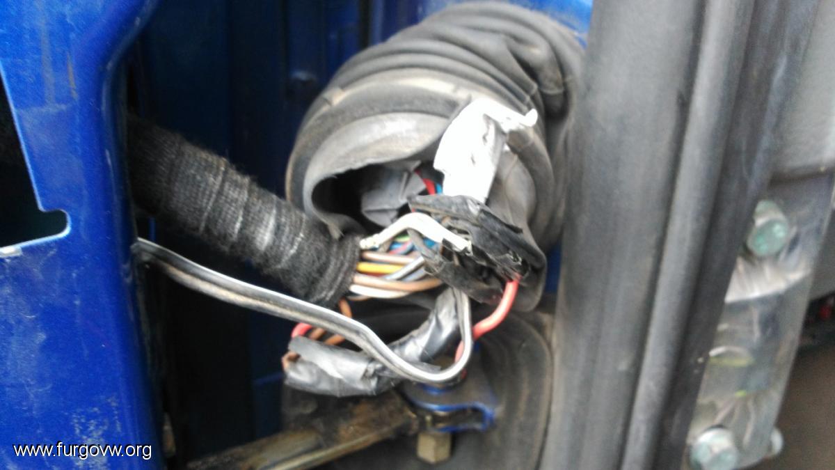

El las T4 mas antiguas el cierre maestro normalmente es el del lado conductor, y si esta roto todos los demas no van. Pero tengo vistas algunas T4 post 96 q suelen llevar el maestro en ambos lados, piloto y copiloto. Sin liarte a desmontar el panel de la puerta, lo primero que puedes hacer es acceder al cableado desde la zona de los fusibles y reles. Saca la tapa e intenta localizar el cableado que viene desde la puerta y que corre dentro del fuelle que esta entre puerta y chassis (aleta). Son 4 cables envueltos juntos: rojo, maron, blanco y amarillo.
Verás que ese cableado acaba por encima de la zona de fusibles con un conector de 4 pines, a veces se suelta o no conecta como deberías y no manda la señal a las demas puertas. Ya puesto vete en zona copiloto y verás que detras de la guantera (altura rodilla del copiloto) hay otro conector de 4 pines igual, comprueba que éste tambien esté bien.
Si el problema sigue, pues te toca desenganchar el fuelle que te decía antes en el lado conductor y comprobar que el cableado del centralizado no esté cortado o algo por el estilo, lo cual suele pasar muy a menudo.
Si aun asi no se resuelve el problema puede estar en el proprio motor del centralizado, que segun lo que tenga se podría intentar arreglar, sino cambiar con uno nuevo.
Te he puesto un par de imagenes explicativas sacadas de hilos del foro,
saludos  ;)

Muchas gracias. creo que es el cable , además esta reparado. Quería meter uno nuevo , ¿sabes en donde va conectado , de la puerta a ...? ¿es difícil hacerlo ?
