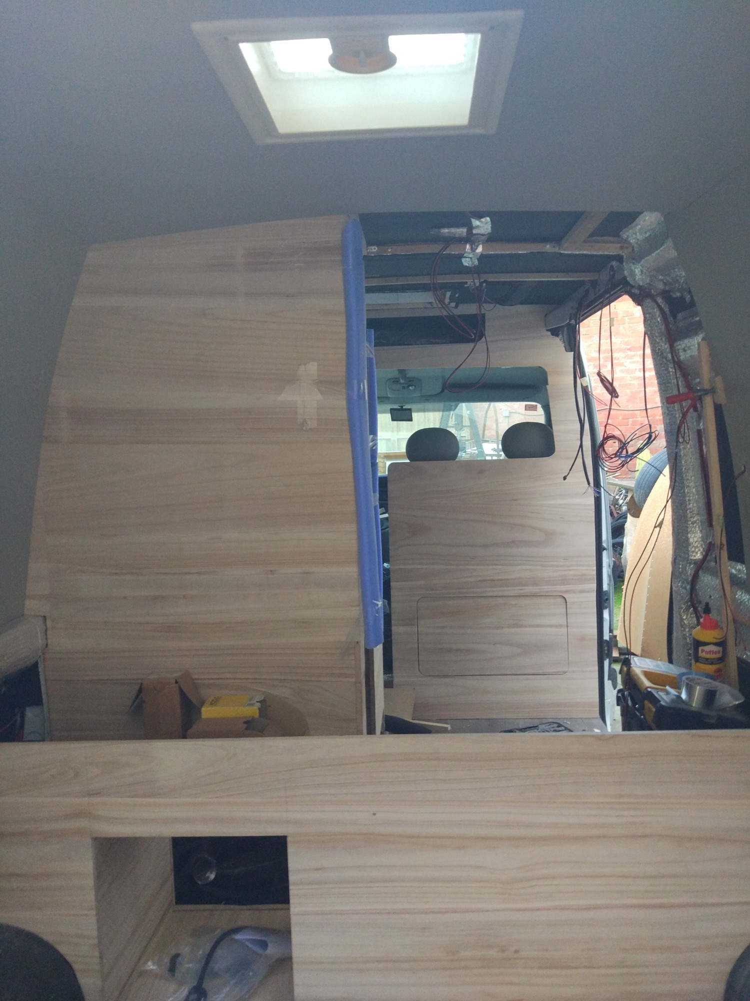

Finalmente me he inscrito en el foro para participar y pedir consejo sobre  la paulownia.
Hace dos o tres años, oí hablar de esta madera para tablas de surf y canoas. El caso es que decidí camperizar una furgoneta (una Renault Master) con esta madera. Pero nunca he conocido directamente a nadie que la haya usado, y en Internet hay poca información práctica, admito que no busqué información al respeto, pero si, que buscaba proveedores cercanos sin exito, hasta hace unos meses que encontré en Fustes Esteba.
Estoy muy de acuerdo con lo que habeis dicho hasta ahora. Y por lo que llevo haciendo me gusta mucho como queda y es muy fácil de trabajar, demasiado incluso, hay que tener cuidado no lijar demasiado, y siempre con grano fino a partir de 120. Los tornillos no agarran bien, se pasan, tienen que ser gordos y ponerse despacio, el encolado pero, funciona muy bien.
Como una furgoneta es un espacio limitado para movimiento, y la madera es sensible, me quiero asegurar de darle el tratamiento más duro posible.
Así que me gustaría pediros consejo en cuanto al acabado, no conozco muchos acabados fuera de los tratamientos más "clásicos" sobre madera...
Habia pensado algo de poliuretano de dos componentes? Barniz? Esmalte transparente? Laca? Alguien puede aconsejarme? tiene que haber un tratamiento que mejore la resistencia a rayones y golpes en la mayor medida posible..
Espero os guste como va quedando. 😁
