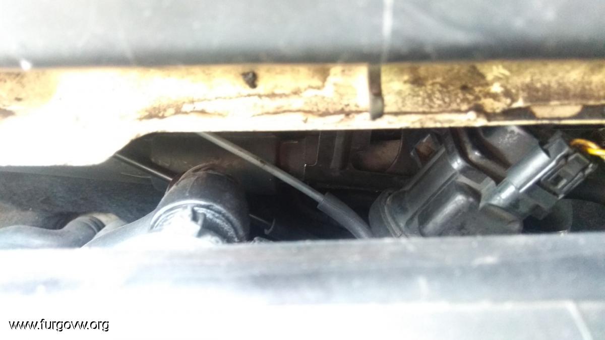

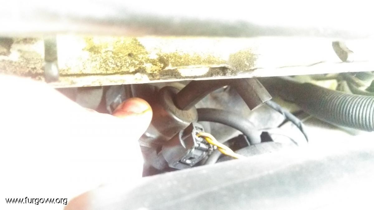

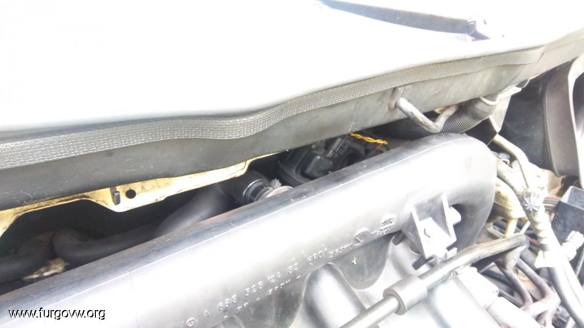

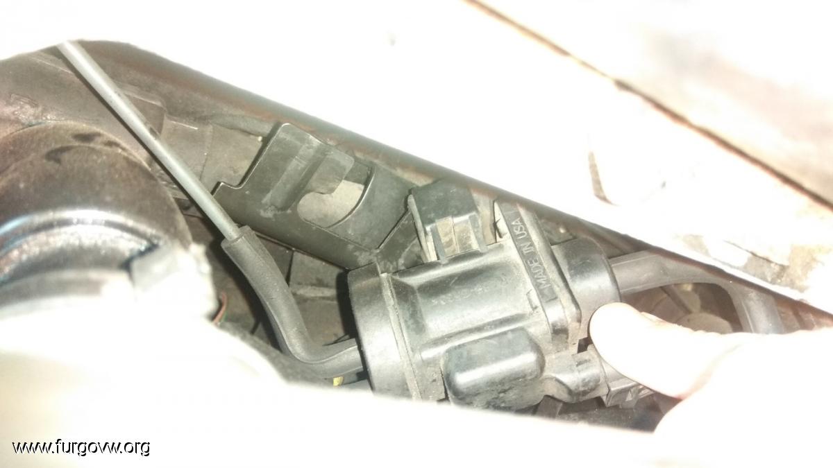

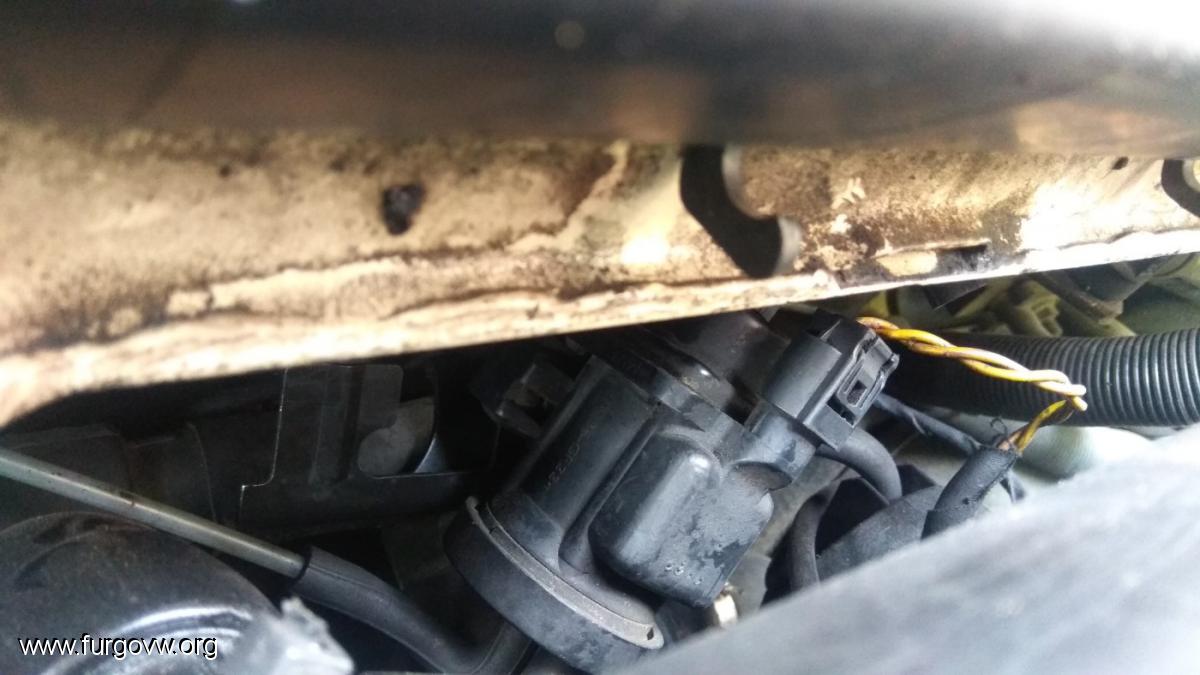

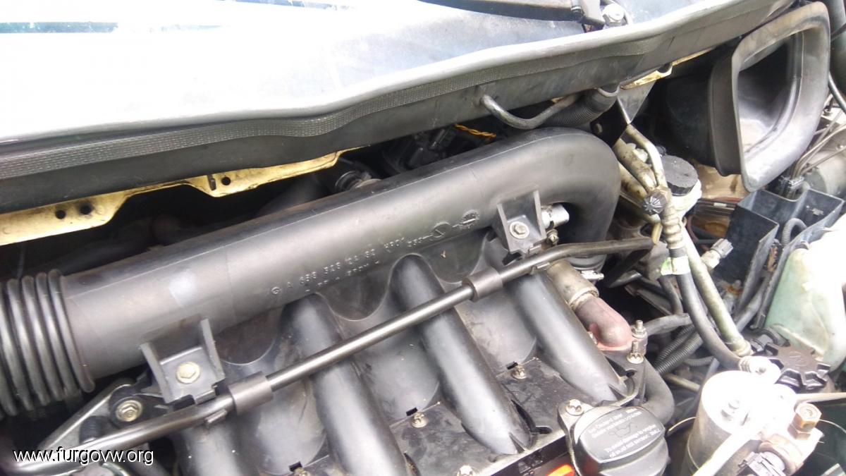

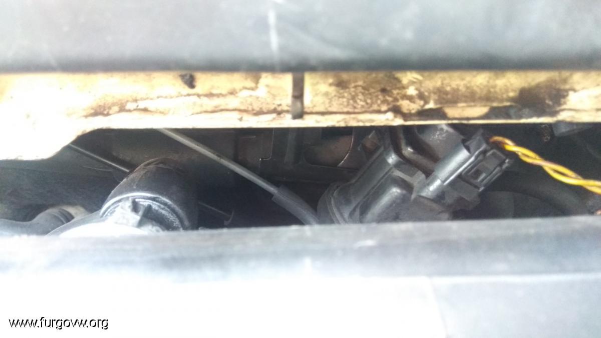

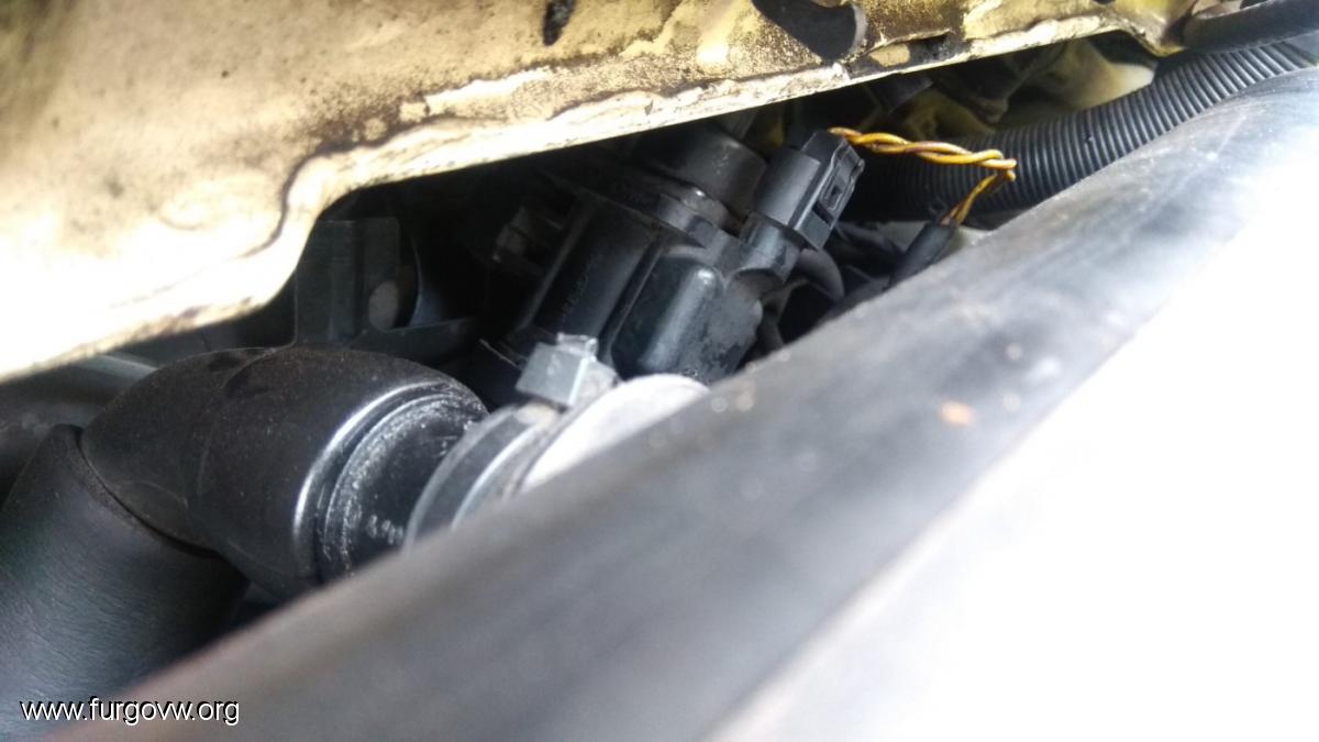

Hola amigos que tal tenemos un problema con nuestra vito v220 automática. Y es que de repente se apaga. La hemos llevado a varios talleres pero no dan con la solución.
Hay una válvula que tiene un tubo suelto alguno me podría indicar si tiene su furgo a mano donde va enganchado él tuvo de vacío.
Referencia valvula PA66-GF33
Muchas gracias
Aporto fotos

Define se apaga, no llega corriente, se para el motor completamente, describe mejor el problema. Los vacíos mal conectados pueden hacer que entre en modo proteccion y no pasa de 3000 rpms, pero de ahí a que se pare el motor lo dudo.Los tubos los tienes que tener por ahi sueltos.

Hola se apaga el motor y no vuelve a arrancar pasadas unas horas arranca como si nada. En un taller le metieron la máquina y pone fallo de receptor antirobo pero es raro que solo pase a veces

Parece la misma válvula por la que yo pregunto. No???
https://www.furgovw.org/index.php?topic=357098.0
Yo también la tengo sin conectar, pero la furgo me funciona, lo único es el ruido que comento que no se si es normal o no.
Alguien sabe que función cumple esa válvula?

No se lo que le pasa,pero en Mercedes seguro que te detectan ese tipo de fallos, tiene pinta de algo electrónico, aveces ir ala casa no sale tan caro, quiza sea algo con el chip del transponder o su pila, ya comentaras.
