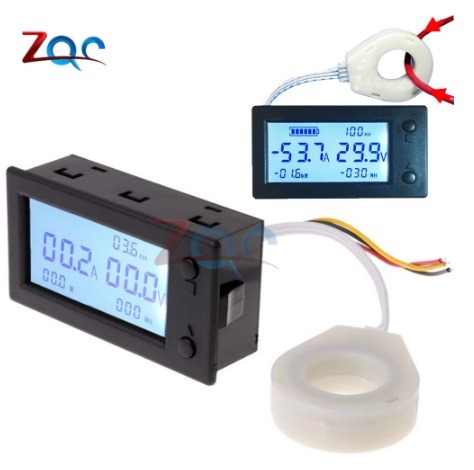

Hola. En lugar de un monitor de batería con shunt, no sé, ???  pero creo que está también la posibilidad de poner un coulómetro de efecto hall como este:
Pienso que se puede elegir hacer pasar por dentro del anillo, tanto el positivo como el negativo o masa (uno sólo claro ;)). Me pregunto si sera peor que el shunt y menos práctico a la hora de instalarlo. Y si se podrá alargar el cable del anillo cuando el panel está más alejado. .confuso2

Cita de: aluvi en Noviembre 08, 2020, 15:15:20 pm
pongas el que pongas o alargues el cable luego tienes que verificar con una pinza o con otro amperímetro de calidad, yo puse uno chino con shunt y marcaba mal, luego  puse uno de anillo y la lectura era bastante mas cercana a la realidad

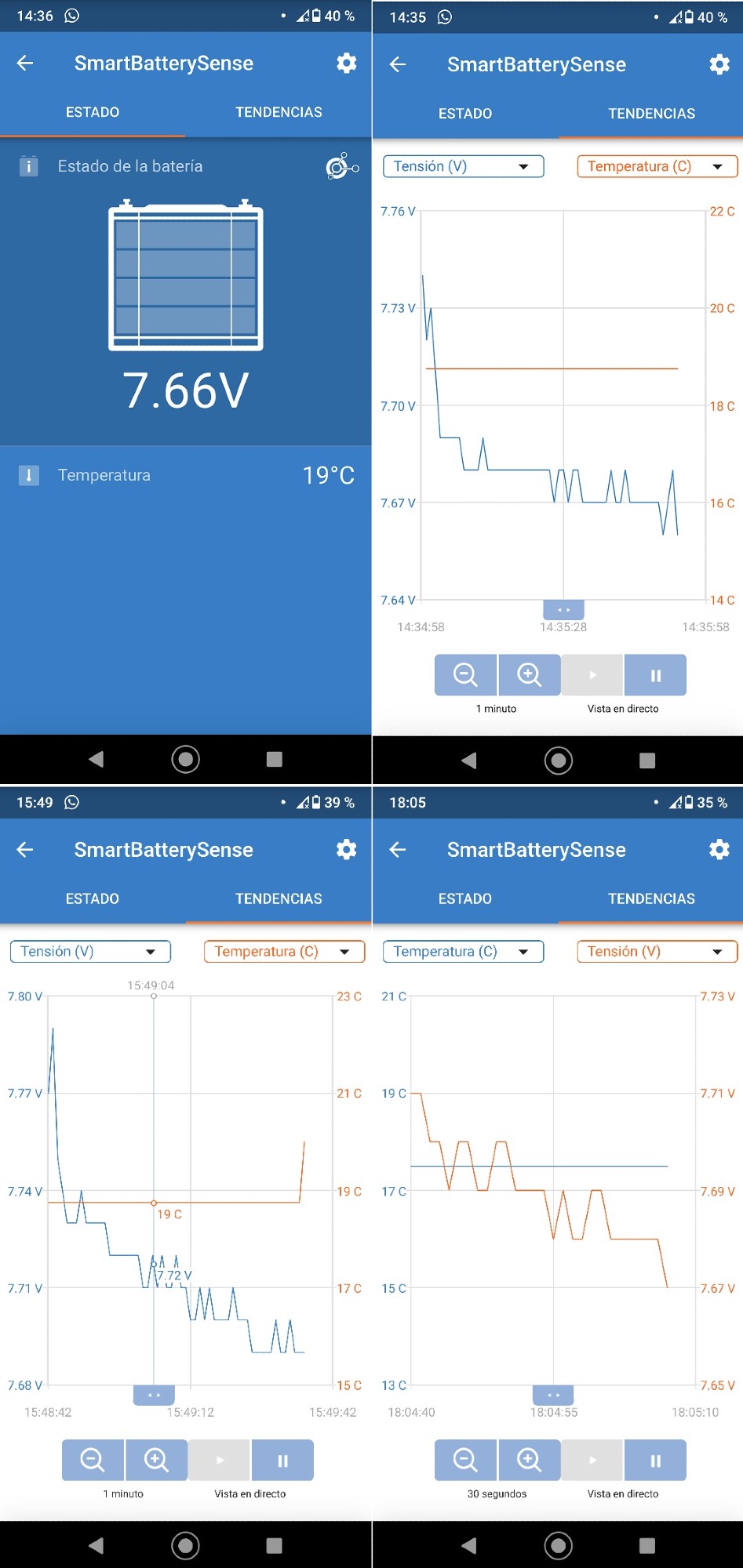

Pues en el menú principal de la aplicación VictronConnect para el SmartBatterySense tiene ESTADO, TENDENCIAS y AJUSTES. Entiendo que TENDENCIAS (no se yo la traducción) igual es eso de la gráfica. El SmartShunt (de 500A, 1000A o 2000A) también tiene entrada para monitorear la tensión de la batería.
Voy a poner el SmartBatterySense en una batería pequeña de USI que tengo y te comento después.

Bueno pues ya lo he probado. Lo de TENDENCIAS era lo comentado, el tema de gráficas.
Puedes escoger solo de temperatura o solo de tensión o ambas y decidir visualizarla si a la izquierda o a la derecha.
La gráfica sale con un desplazamiento contínuo de derecha a izquierda, se desplaza en el tiempo. Y puedes escoger el intervalo de muestreo entre 15s, 30s, 1m, 5m, 10m, 15m, 30m, 1h, 1h30m y 2h. Si quieres que pruebe algo mas dímelo.

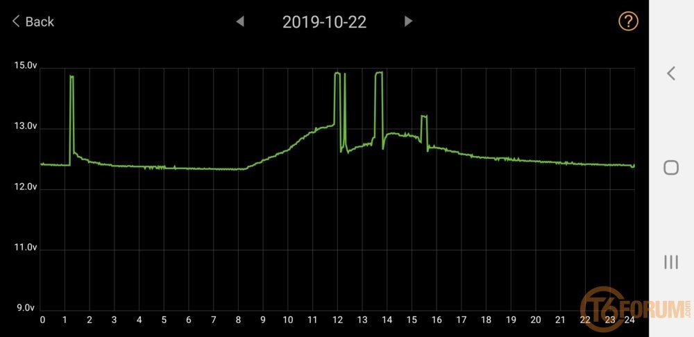

@JMGarciaM, si por lo que veo es lo mismo que te da el regulador solar.
Es una pena que Victron no deje consultar algo parecido a lo del voltimetro que envie antes, que te deja ver la curva de voltaje por día, que la verdad que está cojonudo para verificar que las cargas se están haciendo bien, algo como esto:
