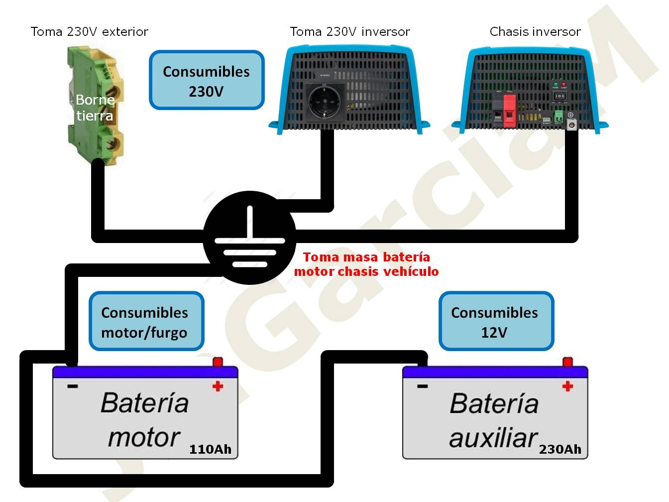

JmGarciaM
Ya que va de masas... que tal esta instalación de masas.

JmGarciaM
Bueno la tierra del enchufe schuko esta "mal dibujada", lo sé. Era por dar idea de que la instalación de 230V también la quiero poner a la masa del chasis del furgón y a la vez unida a la toma de tierra externa ¿no?
Una duda sigue siendo si la tierra del inversor, la tierra de la instalación de 230V y el negativo de la batería pueden ir "al mismo tornillo" de masa del chasis del furgón.
Entiendo que si el inversor tiene toma de tierra es porque, amén de por ser metálica la carcasa, la tierra del enchufe schuko de ese inversor estará conectada a esa tierra ¿no?
Otra duda es que tengo que unir los negativos de ambas baterías si también puedo llevar el negativo de la batería auxiliar al "mismo tornillo de masa" o al borne negativo de la batería principal/motor.
Y una duda mas es si la toma de tierra de la instalación externa de 230V se puede conectar al chasis del furgón en el "mismo tornillo de masa".
eneko
abasel
tendría que buscar, pero he visto algún bosster o DC DC que no permite la batería auxiliar este a masa
salvo en caso de que algún aparato te indique lo contrario lo lógico es que los negativos vayan a masa, si el negativo de la auxiliar va a la batería de motor igualmente va masa puesto que la de motor esta a masa
el tema de la tierra es complicado o sencillo, hay que irse a las indicaciones de os aparatos instalados
