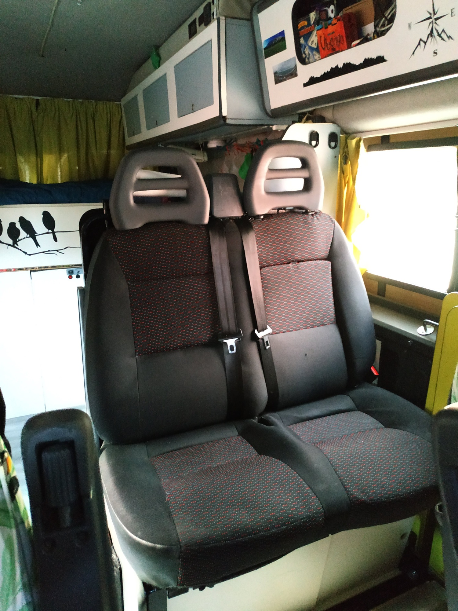

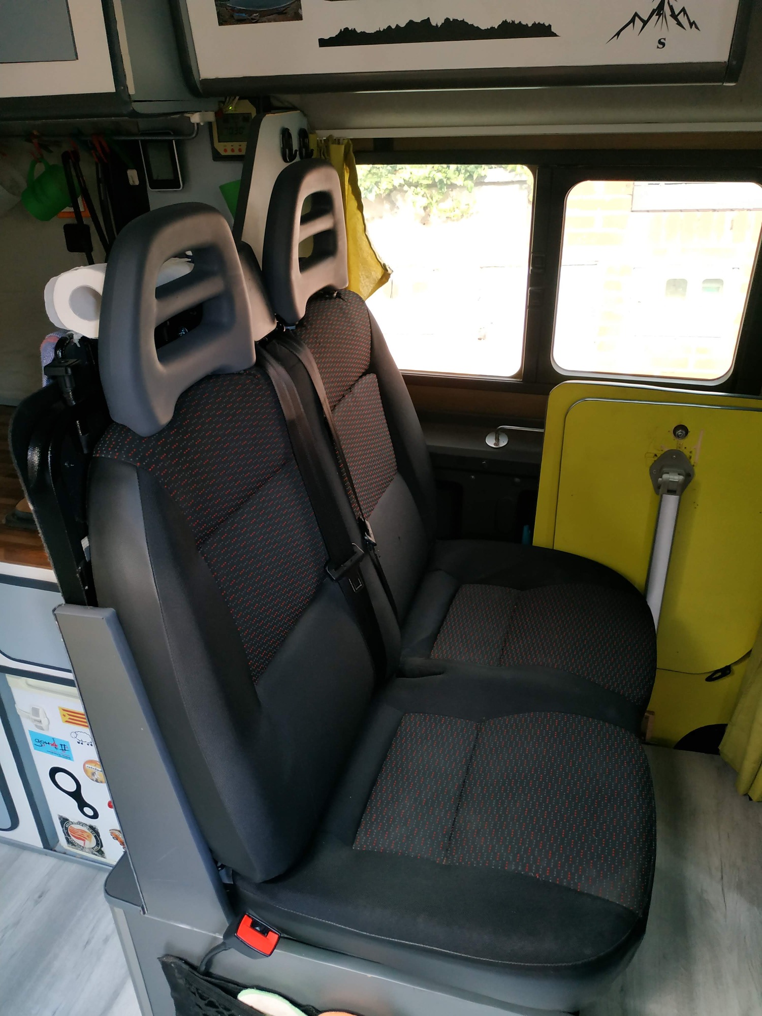

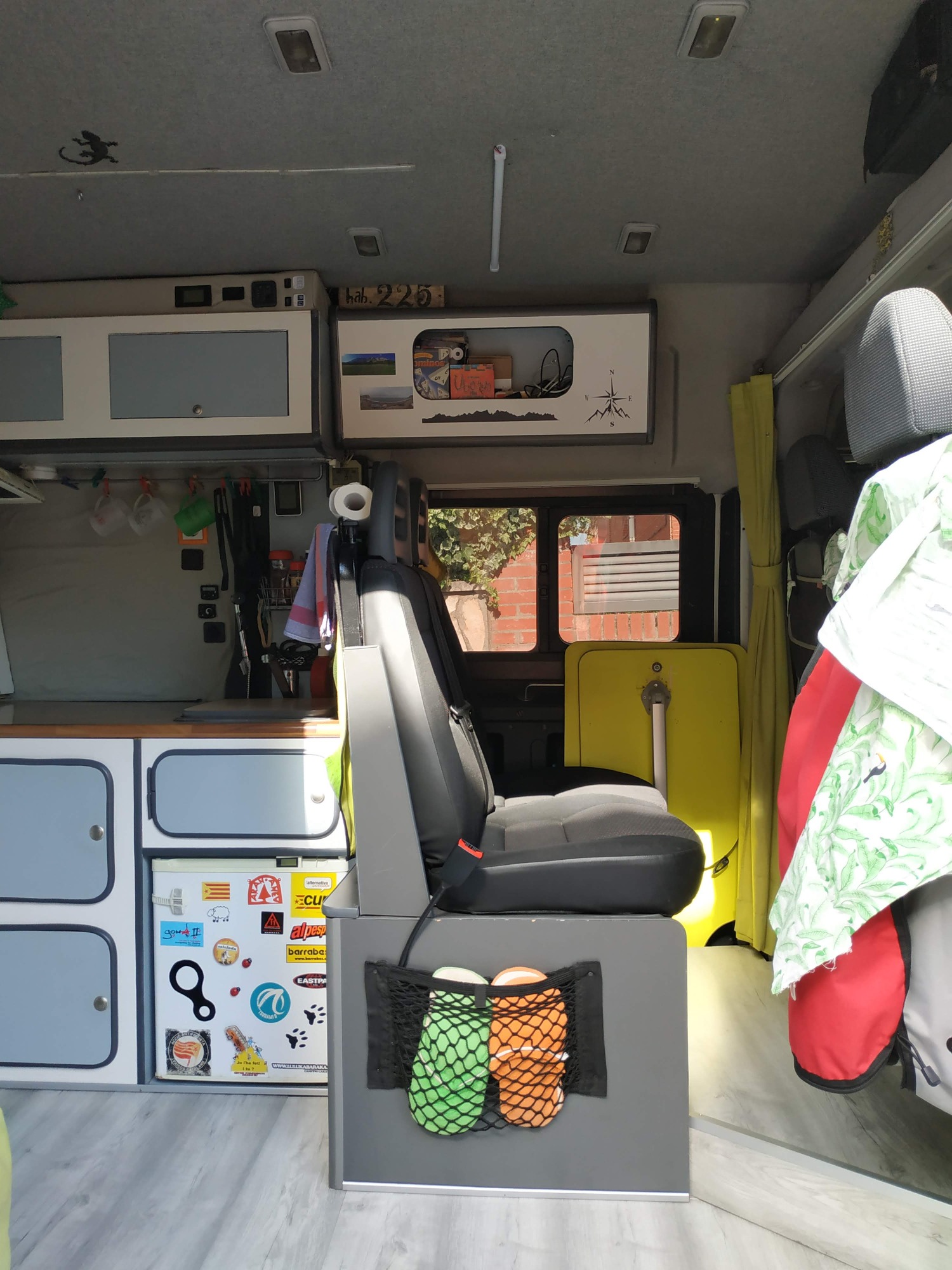

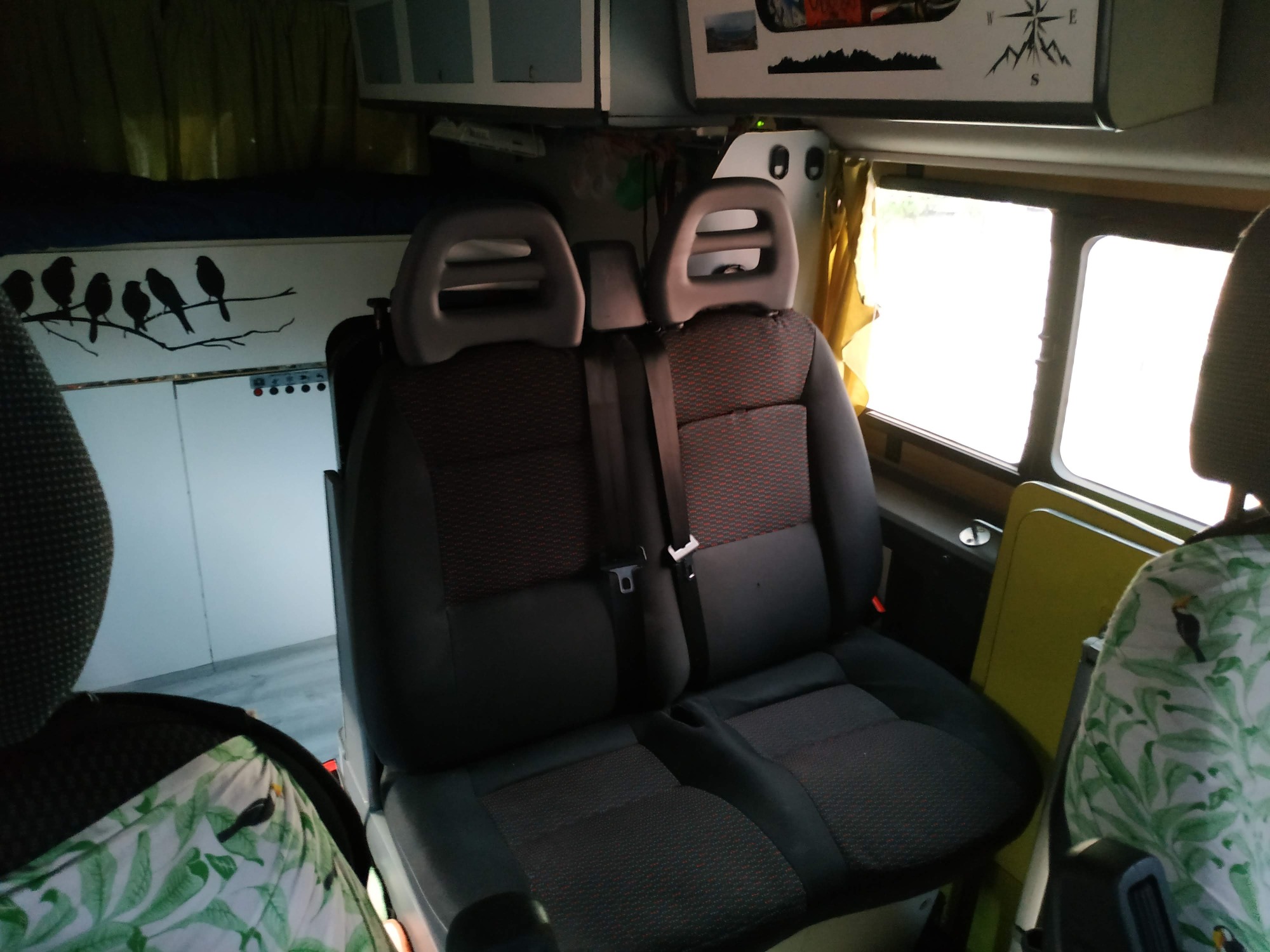

Os dejo como me ha quedado finalmente mi asiento OKB.
Estuve a punto de comprar las espumas que vende lulukabaraka pero primero queria intentar  ver como quedava el asiento doble copiloto y asi ahorrarme los 400e que valen, y para mi el resultado es perfecto

Te ha quedado muy bien Andioak.
Las espumas que venden en Luluka no merecen la pena, porque no las fabrica OKB, es un asiento genérico y la fijación hay que adaptarla con apaños.  Para eso mucho mejor y económico lo que has hecho tú.
¿Cómo la fijas a la estructura?   Danos todos los detalles que puedas.

He separado las dos partes del asiento "donante" con sus hierros para que las espumas conserven su forma  estos hierros permiten fijar con abrazaderas,para no afectar a la estructura OKB, a la propia estructura y la verdad que queda bien firme.
Vi tu post sobre las espumas de luluka y si por el precio que tienen luego te las tienes que ver para asegurar las espumas a la estructura.....tiene delito.
Si las puedes devolver en wallapop se venden asientos dobles bien economicos, en mi caso me costó 20e
