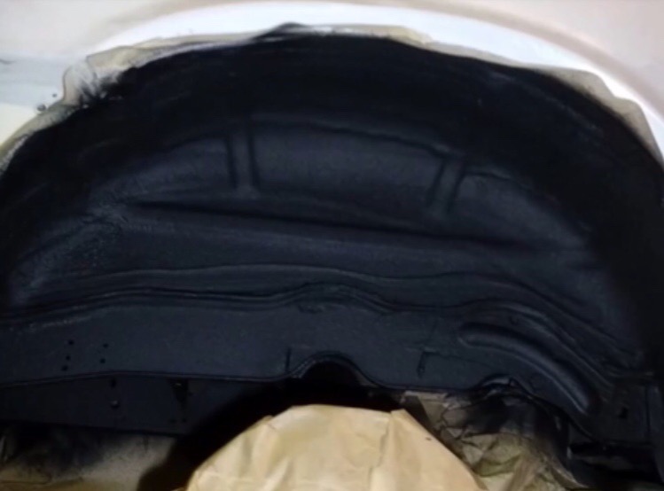

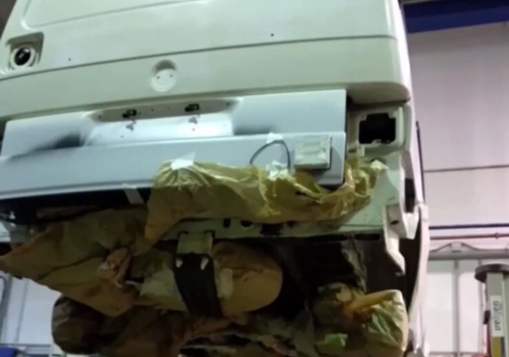

¿El antigravilla lo aplicaste tu?
Yo le di a los bajos de madera de mi autocaravana con antigravilla en spray y bien, solo que creo le daré otra mano y me gustaría cubriera más, por lo que me planteo darle en brocha, más barato dicho sea de paso.
En talleres he tanteado y o no lo hacen o el que lo hacía se le ha ido la mano con el precio..
Es algo sencillo de hacer, es más tener un espacio donde hacerlo..
papolin
Buenas.

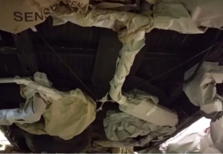

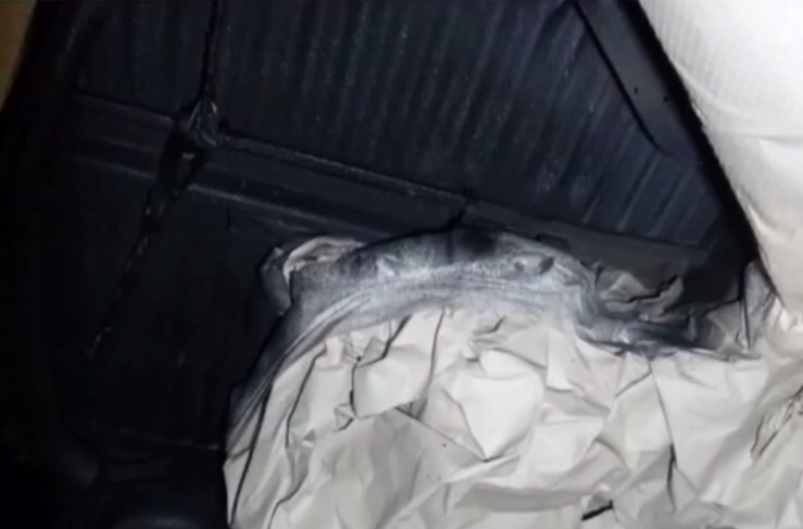

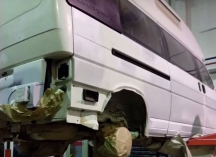

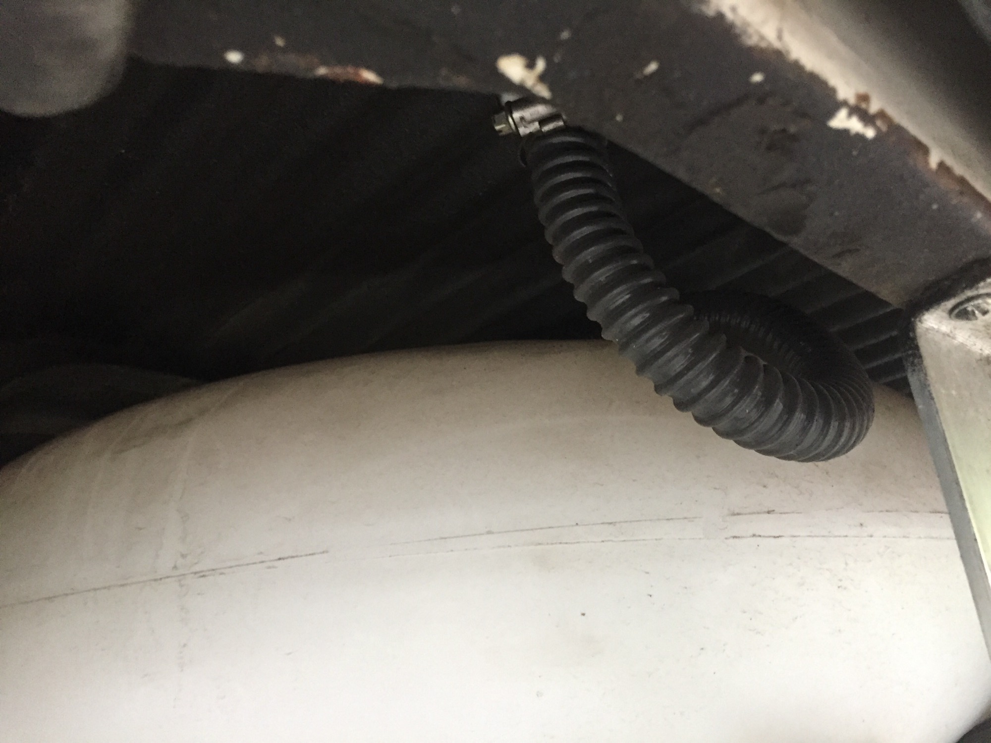

A mí me lo hicieron en la carrocería. Limpiaron los bajos con agua a presión y aplicaron la pintura antigravilla con pistola y compresor. Eso sí, si lo vas a hacer tú, ten en cuenta que hay piezas que hay que proteger porque no deben ser pintadas con este tipo de pintura, como por ejemplo el tubo de escape o en mi caso el depósito de agua adicional que monté en los bajos (al menos eso es lo que me dijeron a mí). Dejo aquí alguna foto de las que me mandaron de la carrocería cuando se hizo todo.

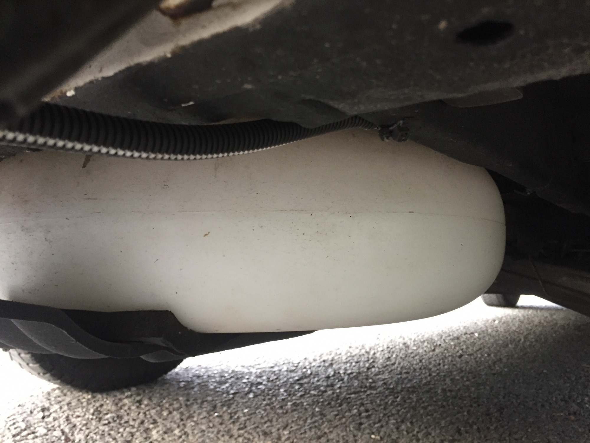

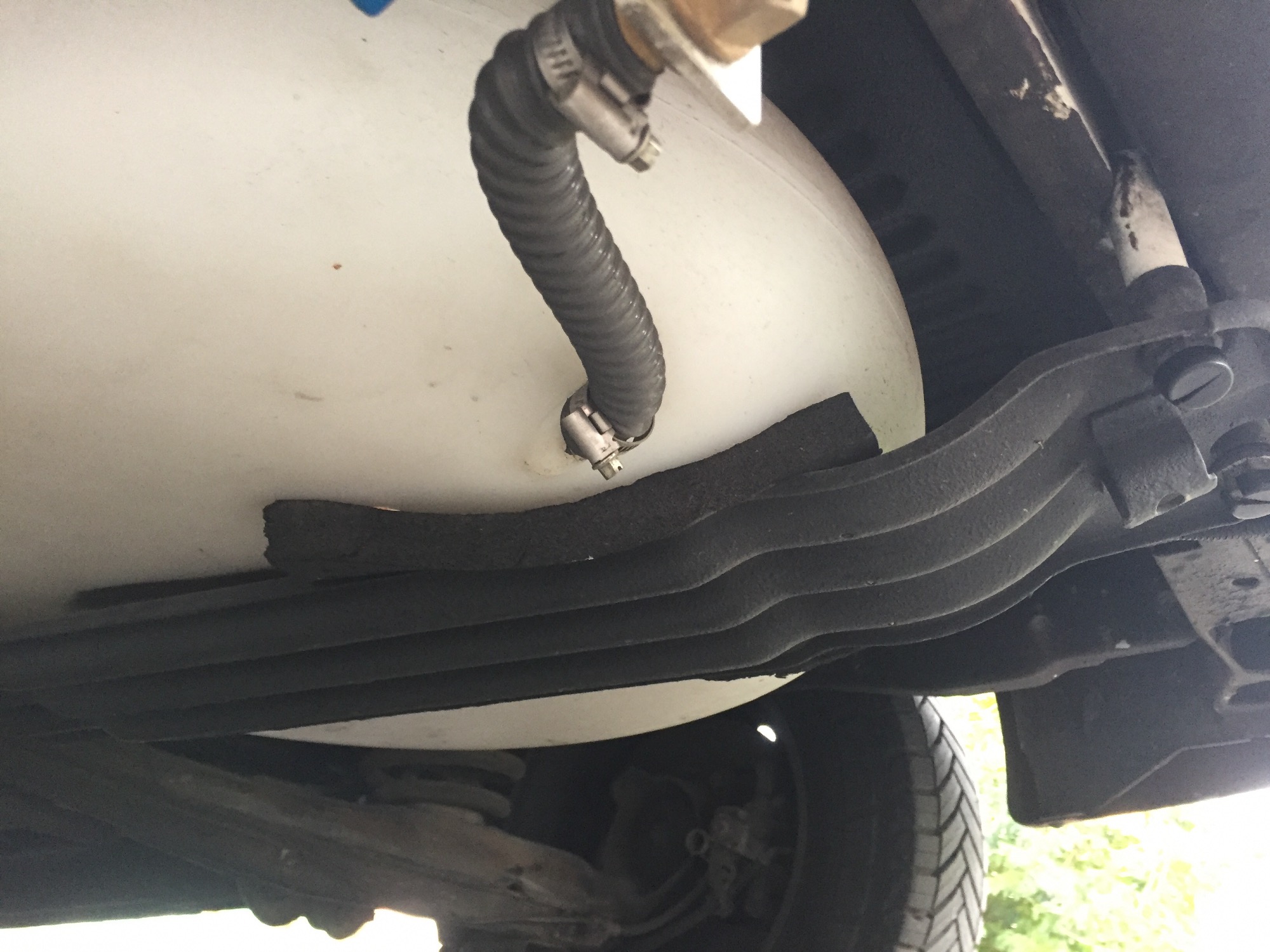

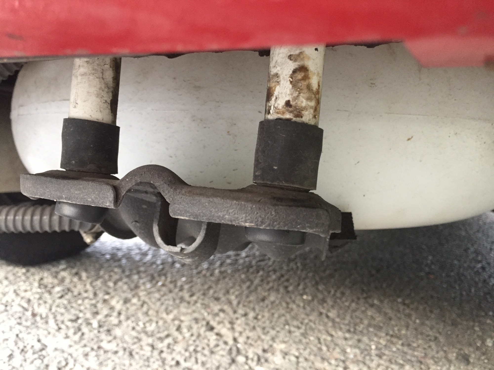

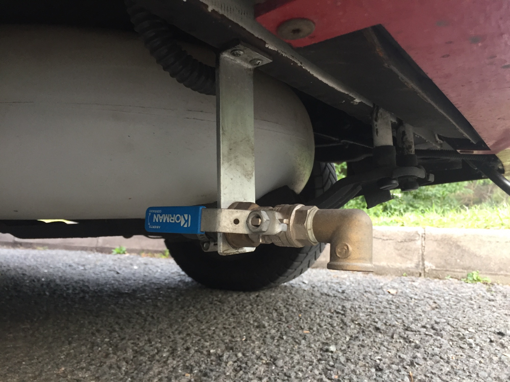

Cita de: towers en Septiembre 14, 2021, 15:18:36 pmHola, Me interesa este Brico del deposito en lugar del neumático de repuesto, podrías pasarme o poner mas fotos para ver mas detalles de la instalación ?
Disculpa por la tardanza. Te paso alguna foto más de la instalación.

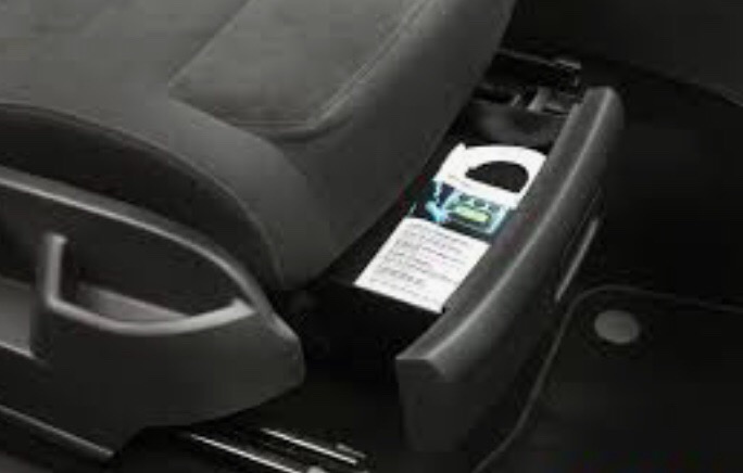

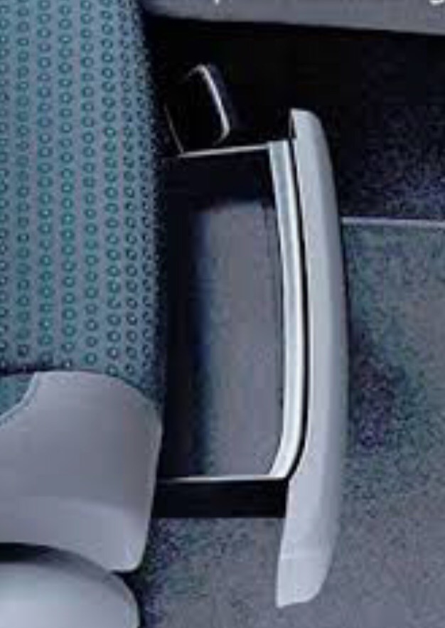

voy a pensar en cerrar la parte inferior de los asientos de mi cali T4 y no he encontrado en el foro brico que se haya hecho en cali T4 con asientos giratorios. He visto en alguien que lo ha hecho en una T4 pero le comentabas lo de los asientos y que buscarías algo.
pues eso, has 🤔 algo? porque me apunto a analizarlo 🧰
