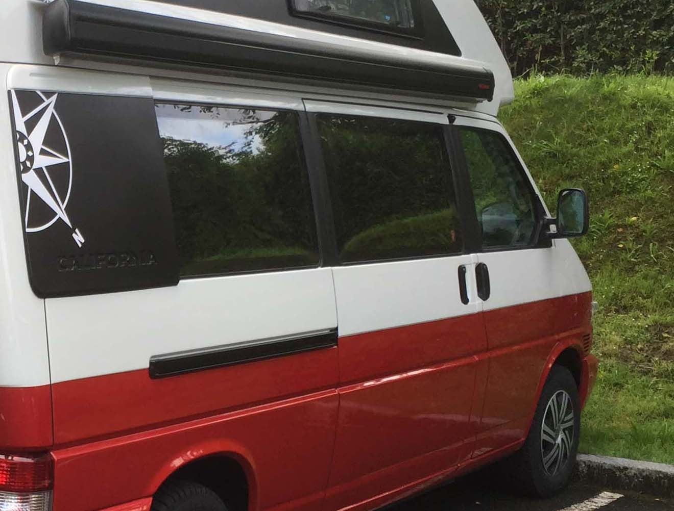

Hola Papolin, una pregunta: la restauración de las ventanas la hiciste con pintura?vinilo?, te la hicieron en algún taller?

papolin

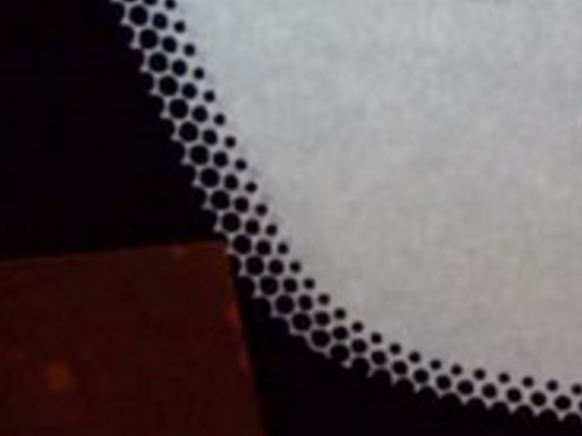

Hola buzzchon. La restauración de las ventanas me la hicieron en la carrocería donde se pintó la furgo. Se encintó esa especie de degradado que tienen para conservar su originalidad, me refiero a esto:
Luego se aplicó una imprimación plástica y por último la pintura en negro satinado.
Respecto al carril del portabicis que añadí, se trata de un Fiamma de los nuevos; hay una serie que viene así, con las punteras negras en vez de las tradicionales rojas. Yo lo compré en una tienda de accesorios de camping de mi zona pero lo puedes encontrar fácilmente en cualquier tienda camper o por internet, cuestan unos 35€.
La verdad, me da pena que los 4 carriles no sean iguales entre sí, pero como digo, no he podido encontrar un caril original. Me conozco, y al final terminaré cambiando los otros 3... ;D
