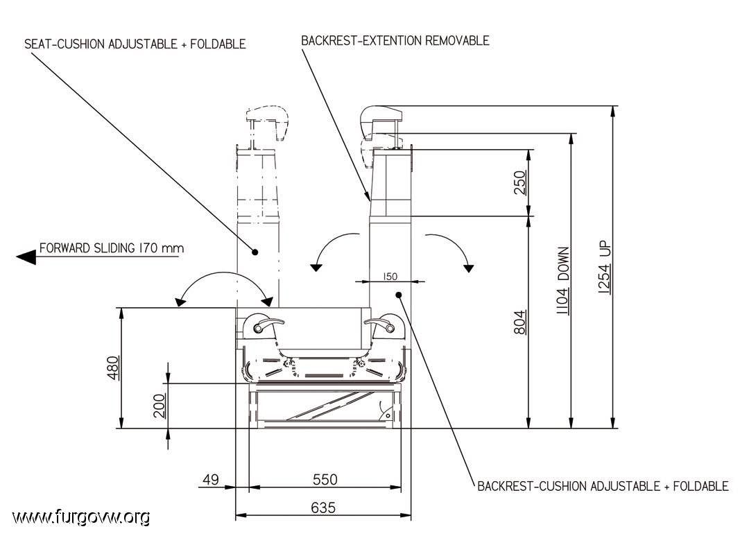

Solo podrías hacerlo con el anclaje de "guías" (hablo del Scopema), pero tendrías que soltarlo darle la vuelta y volverlo a sujetar. Mucho follón.
El FASP 506 se puede hacer solo con levantar y abatir asiento y respaldo.
Fíjate en este esquema del fabricante:
