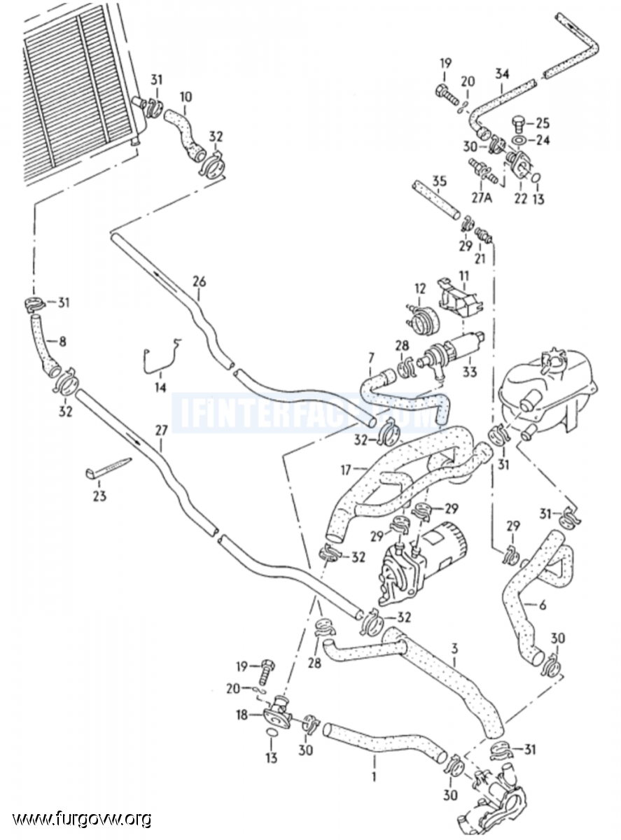

Cita de: Iñigo_25 en Marzo 15, 2019, 12:28:27 pm
Este parece que es el de la bomba auxiliar de agua. Y parece que tu furgo, o no traía de origen o se la han quitado.

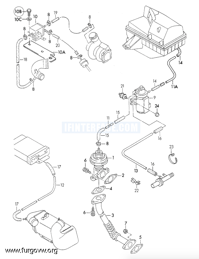

Mira este esquema de electrovalvulas. Es de un AJM. Tu 1Z es distinto.
kanekkunen
Al final lo he tenido que mirar, porque en lo 1Z no recordaba como iba el asunto de las electrovalvulas.
Esa electrovalvula que tienes sin ningún tubo, es la que comanda la EGR (recirculacion gases escape). No te preocupes por tenerla si, ya que solo significa que lea ERG no funciona y eso es algo que todo el mundo la acabamos anulando, de distinta manera eso si.
Mira el esquema que te dejo continuación:
Iñigo_25
Cita de: kanekkunen en Marzo 15, 2019, 14:53:00 pm
Y el 1Z debería llevar? O era para el motor de origen, 1.6 TD
Cita de: kanekkunen en Marzo 15, 2019, 18:43:04 pm
Muchas gracias por los esquemas!! Muy útiles!! A ver si los imprimo y con el papel en la mano voy siguiendo y comprobando tubos!!
A ver si hago limpia de cables con vuestra ayuda  .palmas

kanekkunen
Cita de: Iñigo_25 en Marzo 16, 2019, 00:16:09 am
De origen la t3 1.6 TD
Nº33
Iñigo_25
Cita de: kanekkunen en Marzo 16, 2019, 00:43:59 am
Entonces ese conector sobra, vamos que no hay que conectarlo a nada.
