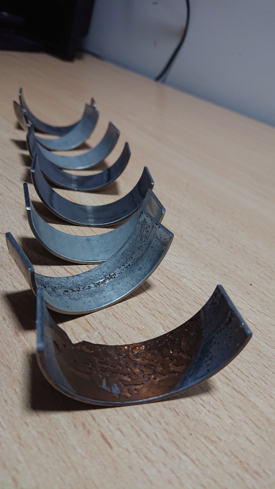

Casquillos de biela de una máster 2.5 dci 120 cv con 190.000 km
He puesto el más dañado más próximo, pero en el motor corresponderia  con la biela del cilindro 3, siempre falla la misma.

Gracias a Internet ya sabía que estos motores podían romper biela por culpa de los casquillos, Ojo a CUALQUIER BLOQUE GU....,650, 700, 750, etc le puede pasar, usan los mismos Casquillos.
En mi caso, yo percibí claramente un sonido seco TAC TAC TAC circulando entre calles estrechas , ya que así se amplifica el sonido, ojo que con el motor frío no sale el ruido por la densidad del aceite.
El mecánico se sorprendió del oído fino que tuve, me salve por los pelos de romper el motor.
P. D. El precio de los casquillos 75 euros
Y cuando cambieis el aceite examinar el filtro en busca de partículas finas metálicas como de color oro

Al primer casquillo le falta un cacho? Y no has arañado el cigüeñal? Menuda suerte!

Cita de: TBlanco en Septiembre 10, 2021, 00:52:47 amAl primer casquillo le falta un cacho? Y no has arañado el cigüeñal? Menuda suerte!
Pues si, estaba un pelín arañado, algo muy leve, así que no quise desmontar todo el motor por eso,  le pase  una lija de metal fina para pulirlo un poco.

Vaya la referencia no la tengo, yo los compre en un taller de rectificados de motores. Precio: 70e.
Otra opcion en el concesionario
Por lo visto el fallo es debido a un fallo del diseño, ya que los casquillos se giran porque no llevan muescas
