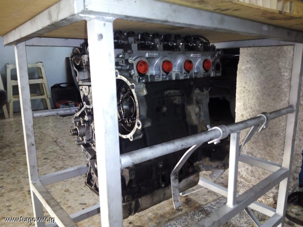

Este es el motor roto  .panico

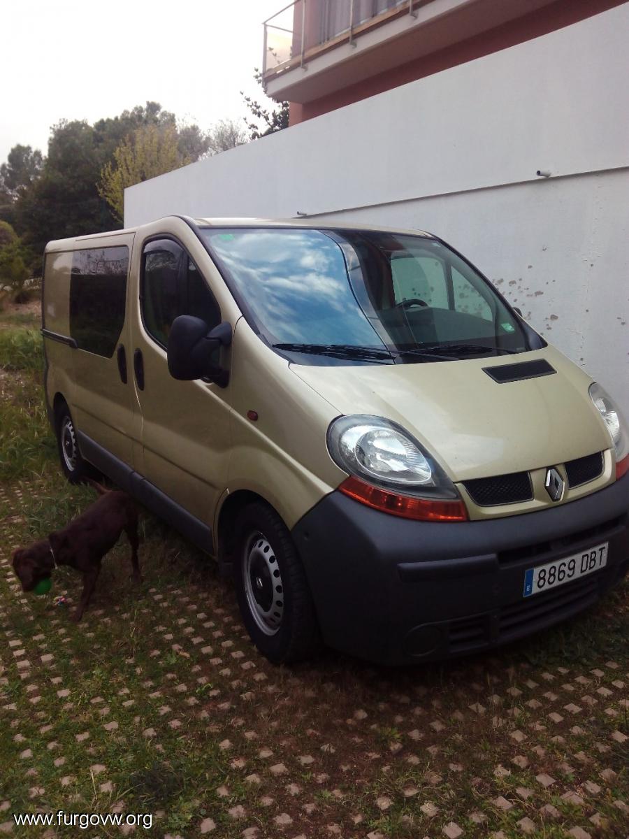

Y ya tengo la furgo en casa   .palmas
El motor nuevo no se ve. . . pero está ahí debajo  .meparto
Este finde a ver si la saco a pasear   .malabares

Me alegro mucho de que ya la tengas en casa  .palmas .palmas .palmas
Te deseo que no haya más averías como esta  ;)
Un abrazo
