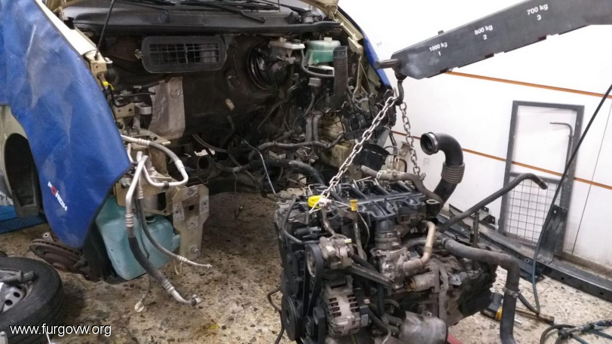

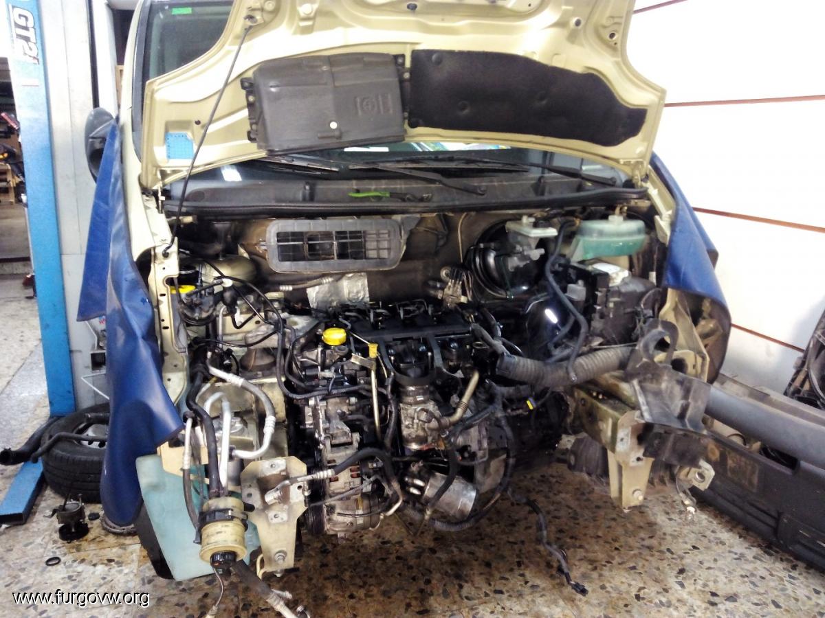

Ya se va montando el nuevo motor.

jallacru
Gracias por vuestras notas.
No pongo motor nuevo. . .  serían 11000 del ala. . . . pongo motor rectificado por menos de la mitad. . . . el tema es que me dan el motor a cambio del mío, que lo mirarán y rectificarán para cambiarlo a otro que se le rompa. . .
El mío lo pueden aprovechar porque paré enseguida que oí el tac-tac-tac-tac. . . así no se rompió la biela y no se destrozó nada de los interiores del bloque. . .  si se hubiera destrozado no se lo quedarían y me costaría más caro el rectificado.
SÍ, se ha cambiado la bomba de agua (que va dentro del motor). . . vaya lugar donde ponerla !!!
También la correa de distribución. . . aunque la que había estaba cambiada y parecía que estaba muy bien.
También la correa de accesorios. . . que también parecía bastante nueva.
También la bomba de gasoil
También el filtro de gasoil. . .  que por cierto va refrigerado con el agua del motor.
También los inyectores
No se cambian los calentadores porque se han aprovechado. .  dice el mecánico que están muy bien.
Se ha cambiado el disco del embrague.
El alternador No porque está bien.
El motor, como dices, es desconocido. . . tiene la garantía de los que lo rectifican y el montaje lo garantiza el mecánico.
Pero también es desconocido el motor aunque compres una furgo nueva. . . claro que hay garantía de fábrica. . .pero estoy casi seguro de que el motor no falla durante la garantía. . . así que todo es jugársela.
Realmente alucino al comprobar la cantidad de tubos, mangueras, accesorios, y cosas que llevan estas furgos. . . pero me dice el mecánico que ya ha cambiado motores de esos y todos han resultado fenomenales. . .  aceite, gasoil, agua y a rodar por esos mundos y cuidadín con los árboles.
Estoy contento de momento con lo que veo.. ..  la cartera abulta menos pero al menos no tengo lesiones personales. . .  bendigo el que pueda gastarme eurillos en algo que no me afecte a mi cuerpo.
