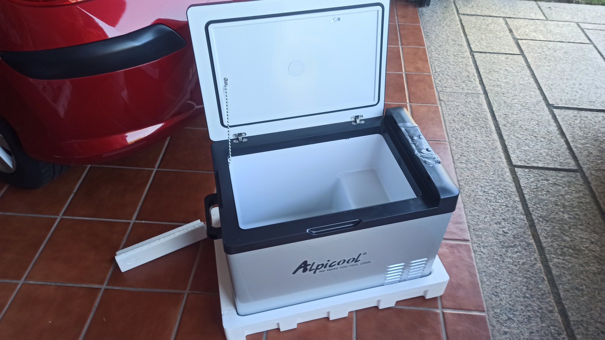

Al final he pillado la alpicool c40 y va de miedo. Recomiendo al 100x100

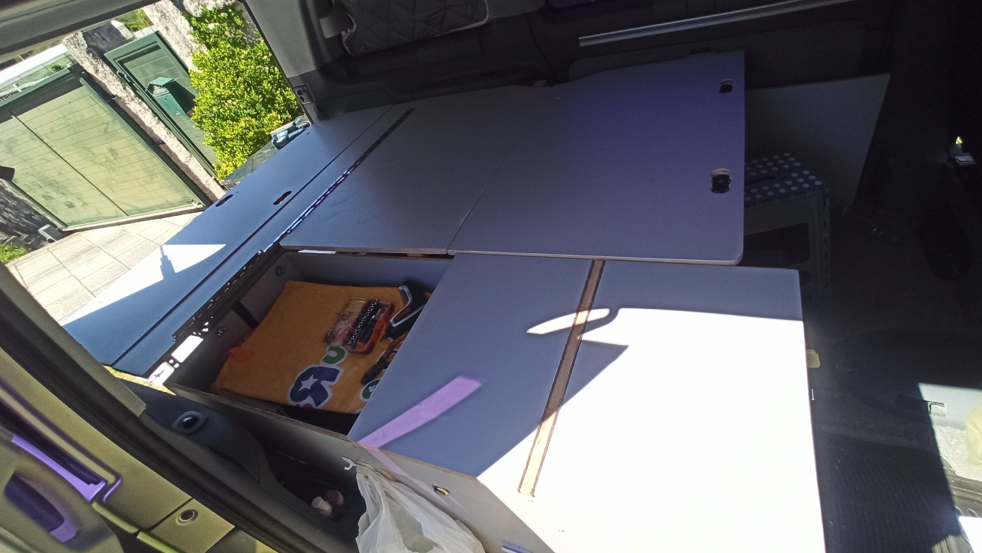

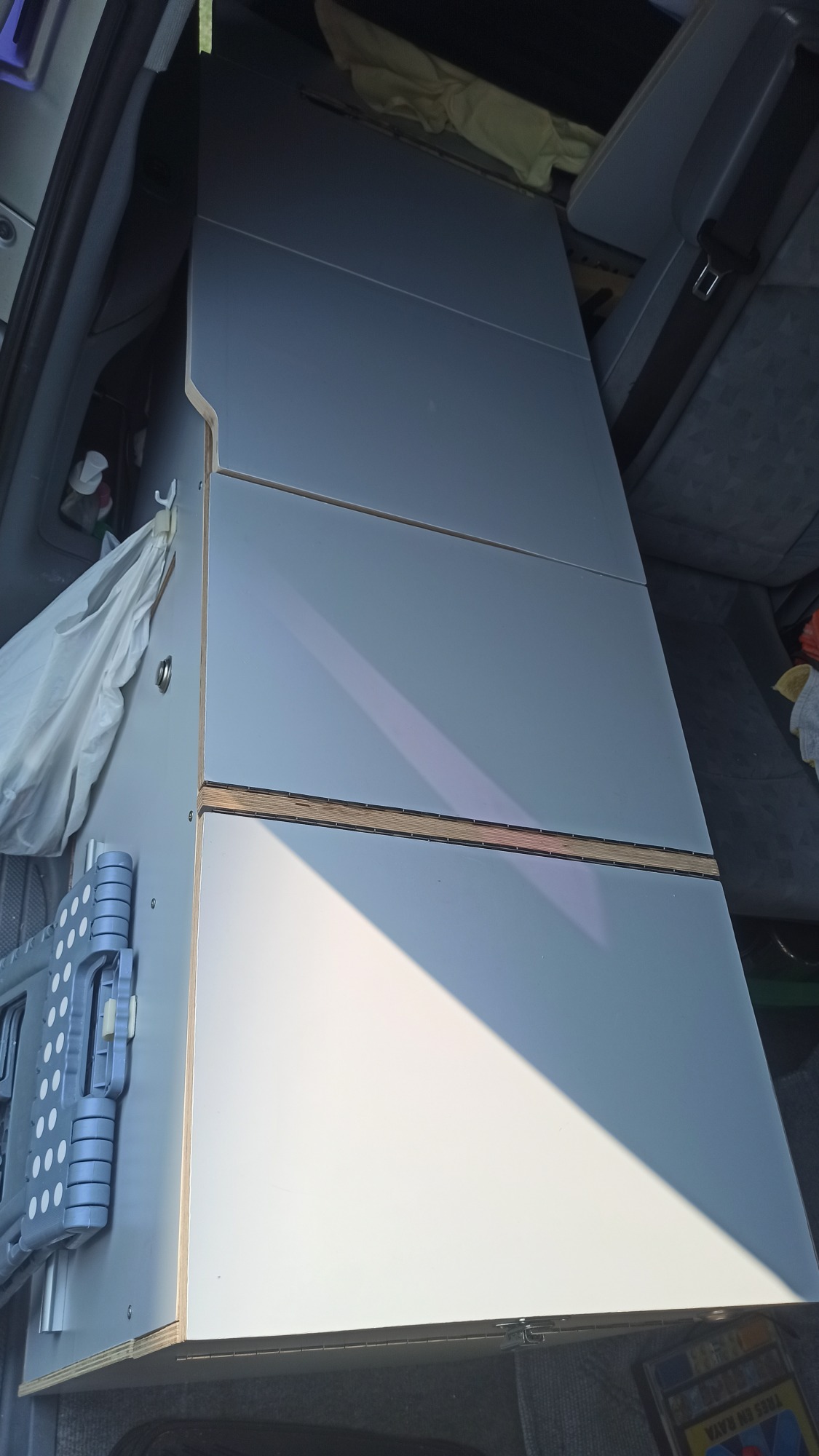

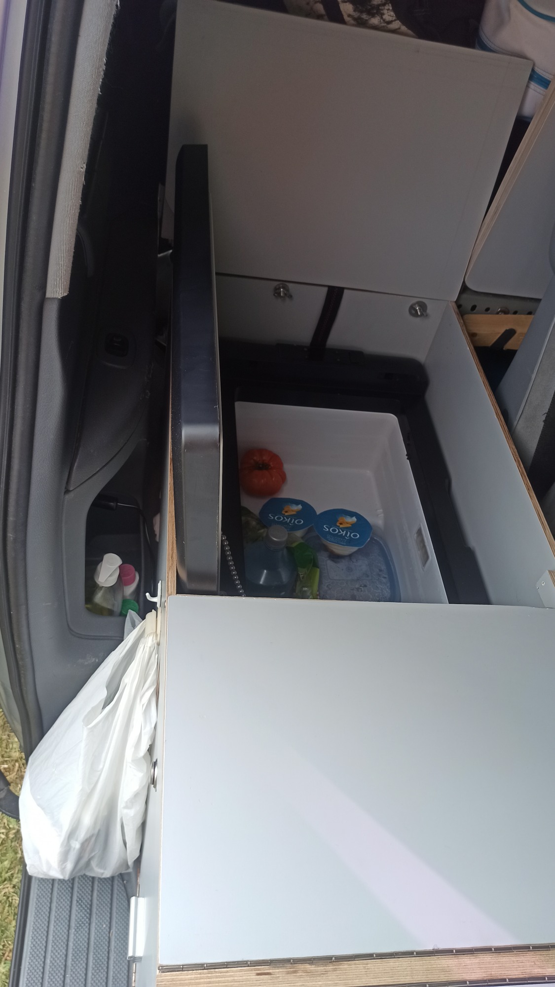

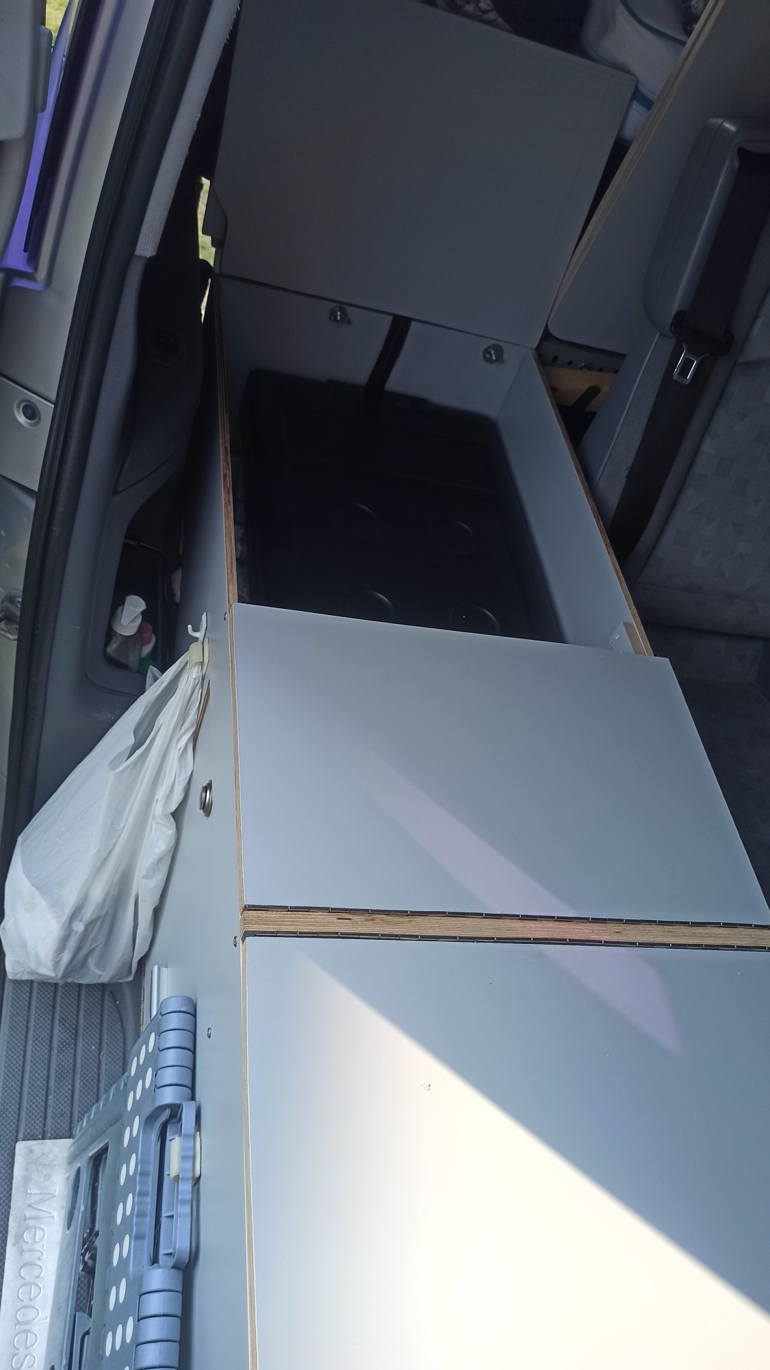

Septiembre 09, 2021, 23:51:15 pm #58 Ultima modificación: Septiembre 09, 2021, 23:56:48 pm por aremaki
Así la llevo en la Viano
edupes
Cita de: aremaki en Septiembre 09, 2021, 23:51:15 pmAsí la llevo en la Viano
No sé si has tenido en cuenta que necesita respirar la nevera, no se ve en las fotos ninguna rejilla, si no tiene te aumentará mucho el consumo y el compresor trabajará de más. Un saludo
