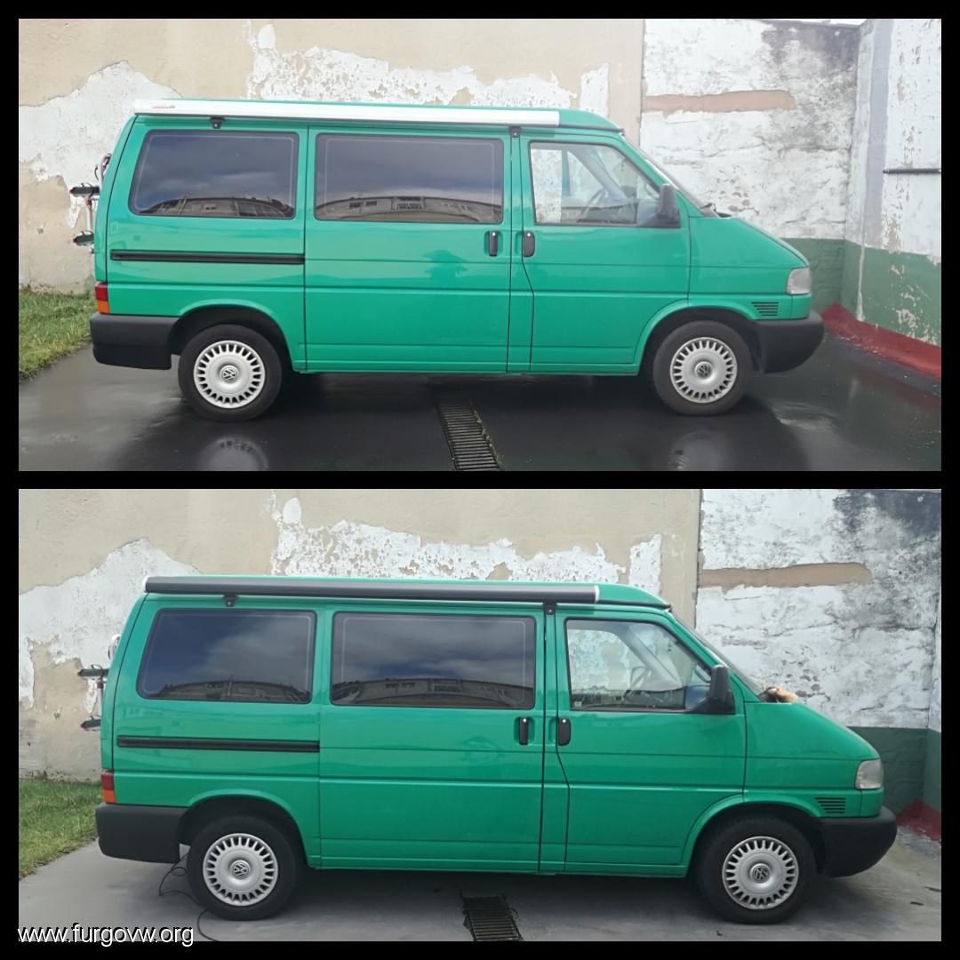

Por si alguien ha estado siguiendo este tema pq se lo está pensando, lo acabo de explicar y lo añado a mis otras chapucillas.
Al final me decidí por vinilo líquido (barato y fácil de quitar si me saliese mal) y ya puestos a investigar, desmontando todo el toldo: cierres laterales, lona para encintar mejor por dentro, separar las 2 partes de la carcasa, ...
Pintar con spray de vinilo líquido no es complicado, hay q seguir bien las instrucciones y no querer que a las 1eras pasadas ya quede todo cubierto. Aquí es donde fallé un poco pq me han quedado un par de goteronas, pero nada grave.
Al volver a colocar el toldo, con cuidado deslizar en los anclajes pq cualquier roce fuerte podría quitar la capa de vinilo.
Conclusión: merece la pena, lo único que ahora me da yuyu es a ver cómo aguanta las veces q se abre y cierra el toldo, posibles golpes, correa, ... que me temo que se va a acabar quitando.

Pongo foto comparativa, y seguiremos informando

dany.harley
Pues a falta de saber si aguanta mínimamente los roces, te ha quedado muyyy bien
