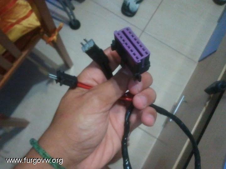

Si no tienes conector obd, tendrás un conector 2X2. Tendrás que hacer un adaptador.

En cuanto al cable, hablé con el anterior dueño y parece que me va a enviar un apaño que tenía su mecánico para conectarse, a ver si es ese que comentas susosg..
