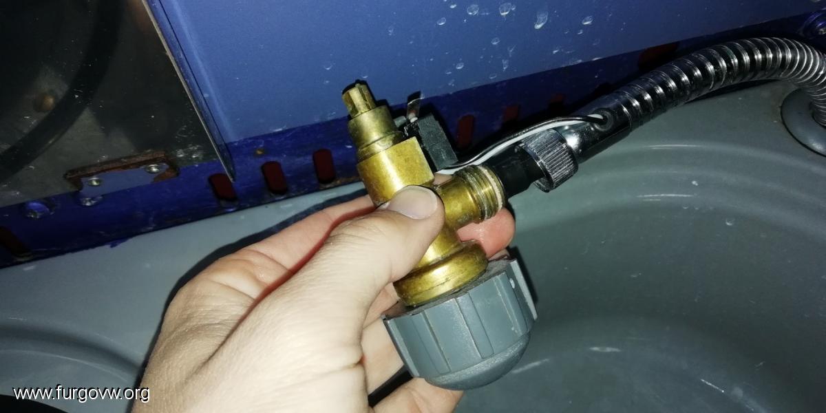

He sacado el grifo y lo he comprobado en casa.Es una pequeña rajita en el tubito interior de la manguera. Voy a ir a por tubo termorretractil para tratar de arreglarlo.Si veo que sigue perdiendo cortaré la manguera,ya que la rotura está en la parte mas cercana al grifo.

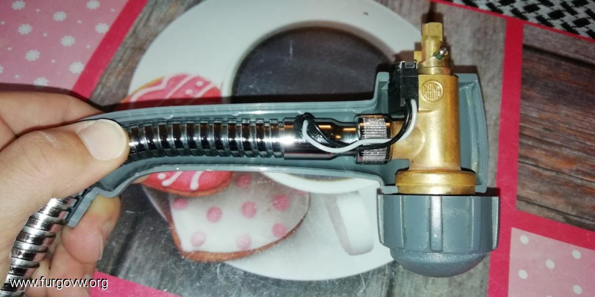

Creo que está solucionado. Despues de currar me he acercado de nuevo a la furgoneta y he desmontado el grifo,para ver si la perdida era por la zona de la junta con este y la manguera.No era ahí así que me lo llevé a casa y sumergiendolo en un cuenco con agua y soplando por el,ví que habia burbujas...malo.
Saqué la manguera interna con cuidado y encontré una pequeña rajita. Medí el tubo y tiene 10mm de diametro. Pillé termorretractil de 10mm de diametro y se lo.puse al tubo( la vulcanizante no hubiera entrado luego de nuevo por el flexo metalico). Lo unté de lavavajillas y para adentro de nuevo(costó la vida pues va muy apretado). Probé con el grifo abierto(aproveché para desmontarlo y lavarlo/descalcificarlo,girando la base del atomizador,que sale todo el conjunto a rosca)

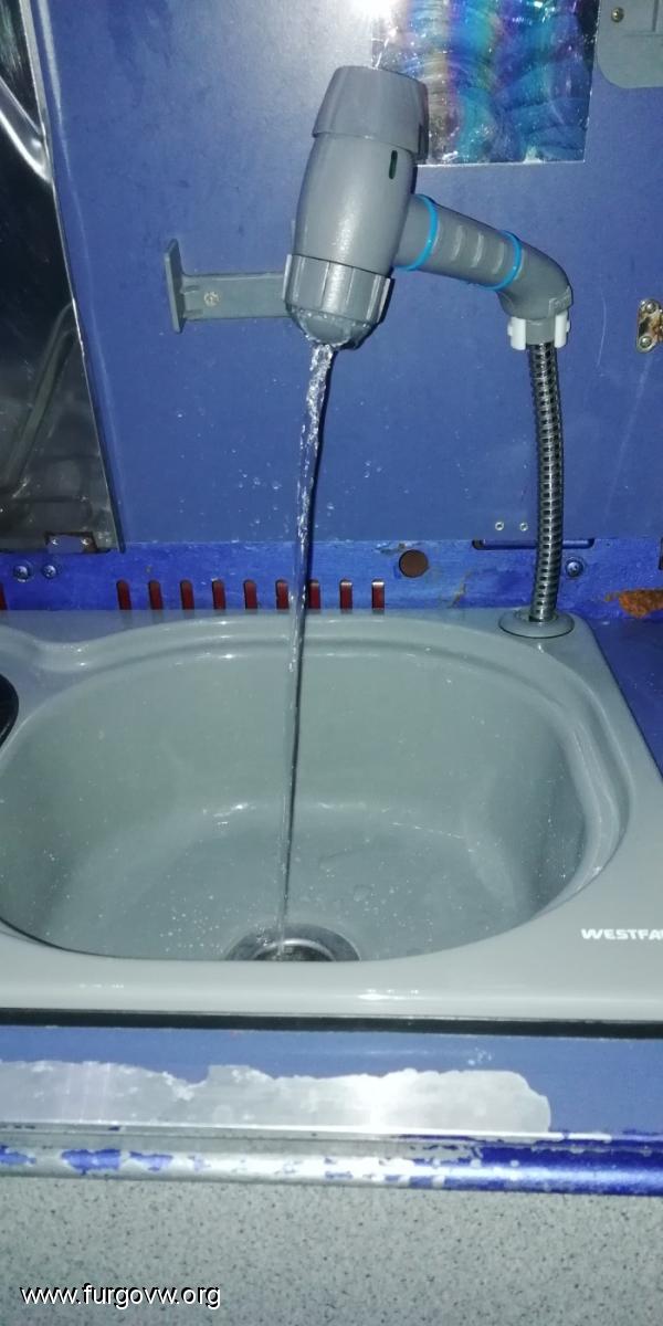

y conectado a la toma del fregadero de casa(mas presion que en la furgo) y no ha habido fuga. Creo que por ahora está solventado. Ya avisaré en unos meses si esta reparación con la termorretractil es efectiva.
El chorro del grifo ahora es bueno y mucho mejor tras descalcificarlo.

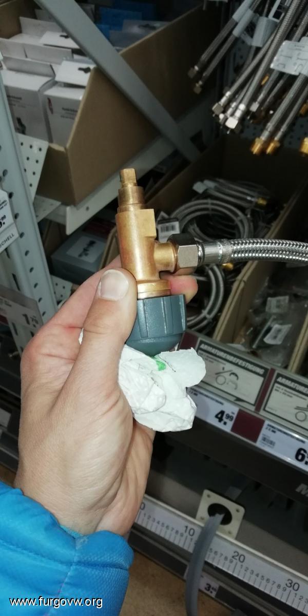

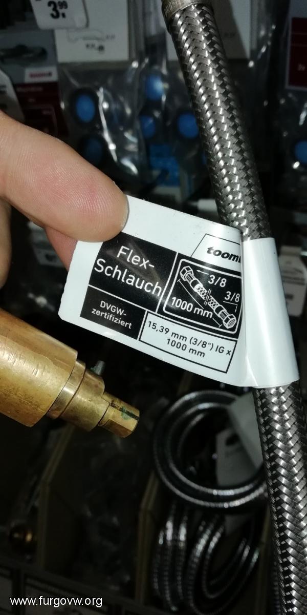

Miré en la sección de grifos y la rosca es la de las mangueras que se usan para los grifos de cocina(3/8). Se me ocurre que en caso de necesidad otra opcion es poner un latiguillo de 1m o lo que cada uno vea y sacar el interruptor a la base del fregadero o a un lateral,que es igual de practico que en el grifo.
