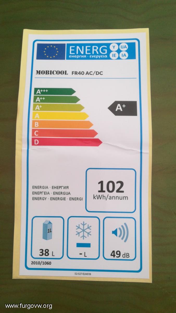

Tengo que aclarar una cosilla respecto a las etiquetas de la nevera...
Primero, que cuando la compró el compañero corsario, la etiqueta indicaba que la nevera era A++ y el consumo era 51 kwh por año....
https://www.furgovw.org/index.php?topic=321535.msg4031449#msg4031449
Hoy me ha llegado la mía comprada en la CC a lulukabaraka y la etiqueta cambia diciendo que ahora es A+ y un consumo de 102 kwh por año como dice la web svb-marine....
¿Quien dice la verdad? Pues no lo sé... .confuso1

Pues la verdad la tiene la pinza amperimétrica  .malabares

Se habrán dado cuenta de que indicar solo 51Kw anuales era un canteo y habrán corregido. Aún así si haces la prueba de consumo con watimetro te aseguro que en verano te sale más aún de esos 102Kw. Ellos miden en condiciones muy favorables para poner datos "jugosos"  .sombrero
La mía indica un consumo de 231W totales en 24 horas (85Kw anuales) y en invierno con frío si es cierto, pero en verano que es cuando más uso se le da y cuando más importante es, al menos la mía rara vez baja de 350/400W diarios, que aún así está super bien teniendo en cuenta que va a 2 grados siempre, el calor que hace dentro de la furgo durante el día en verano, todas las veces que se abre, y las veces que se repone de productos "a temperatura ambiente" que no sólo es mantener, a de enfriar todo nuevamente.
