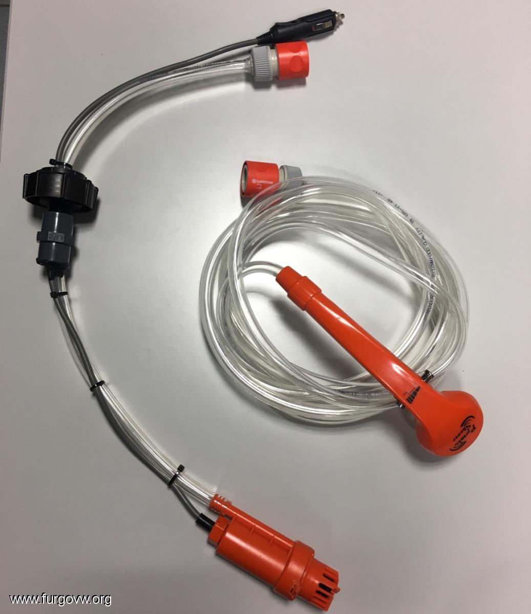

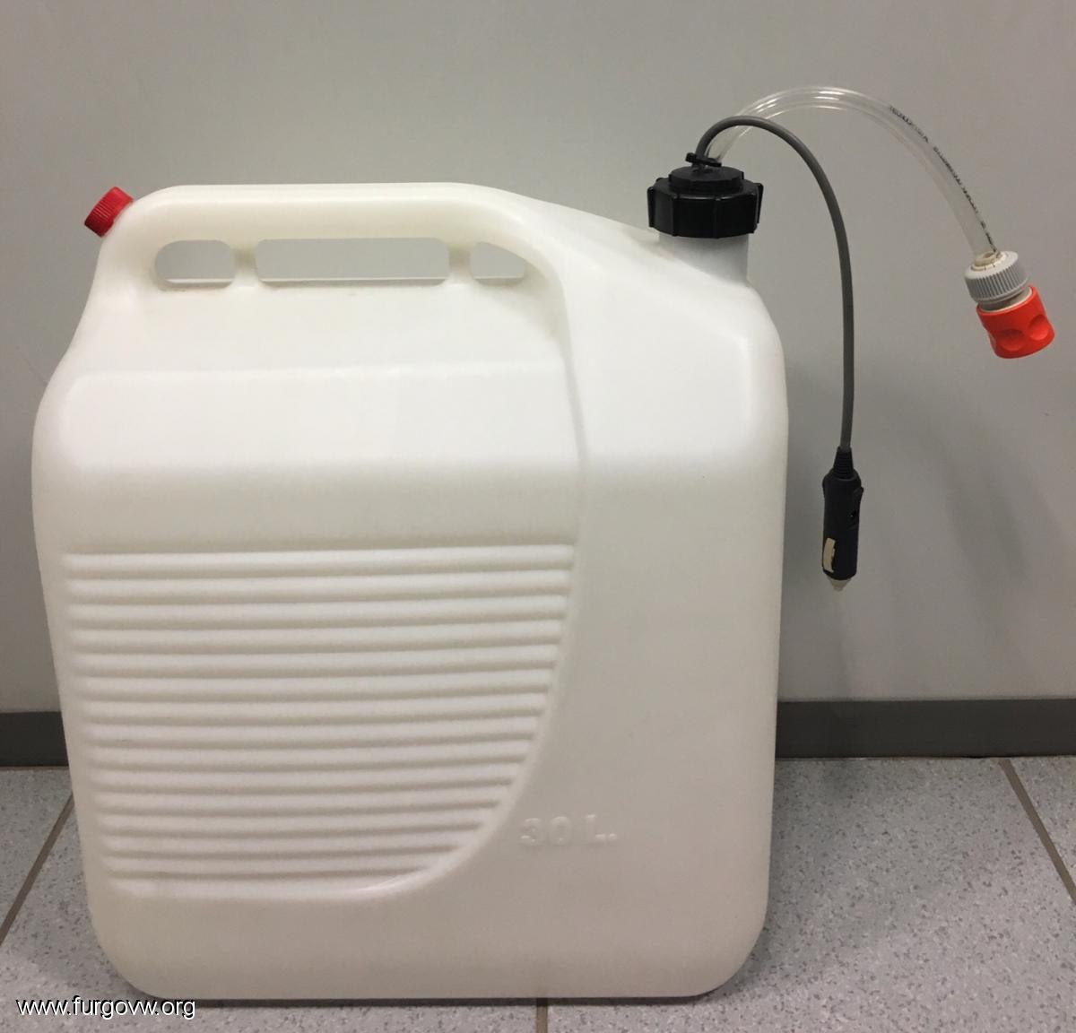

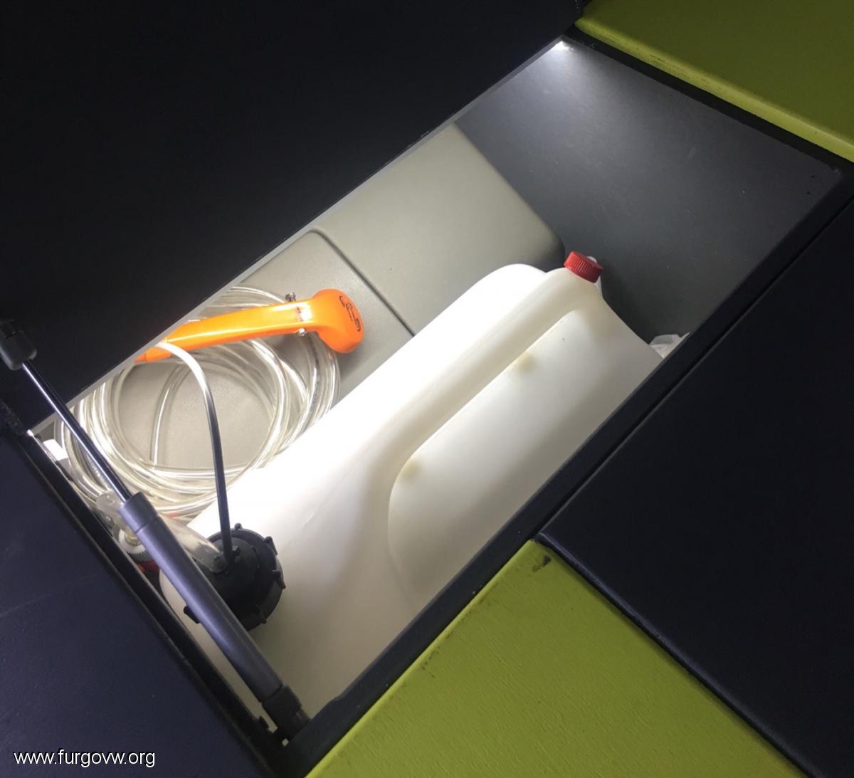

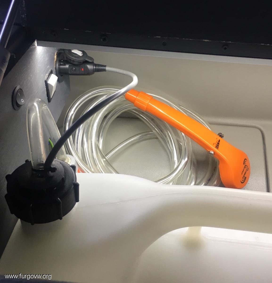

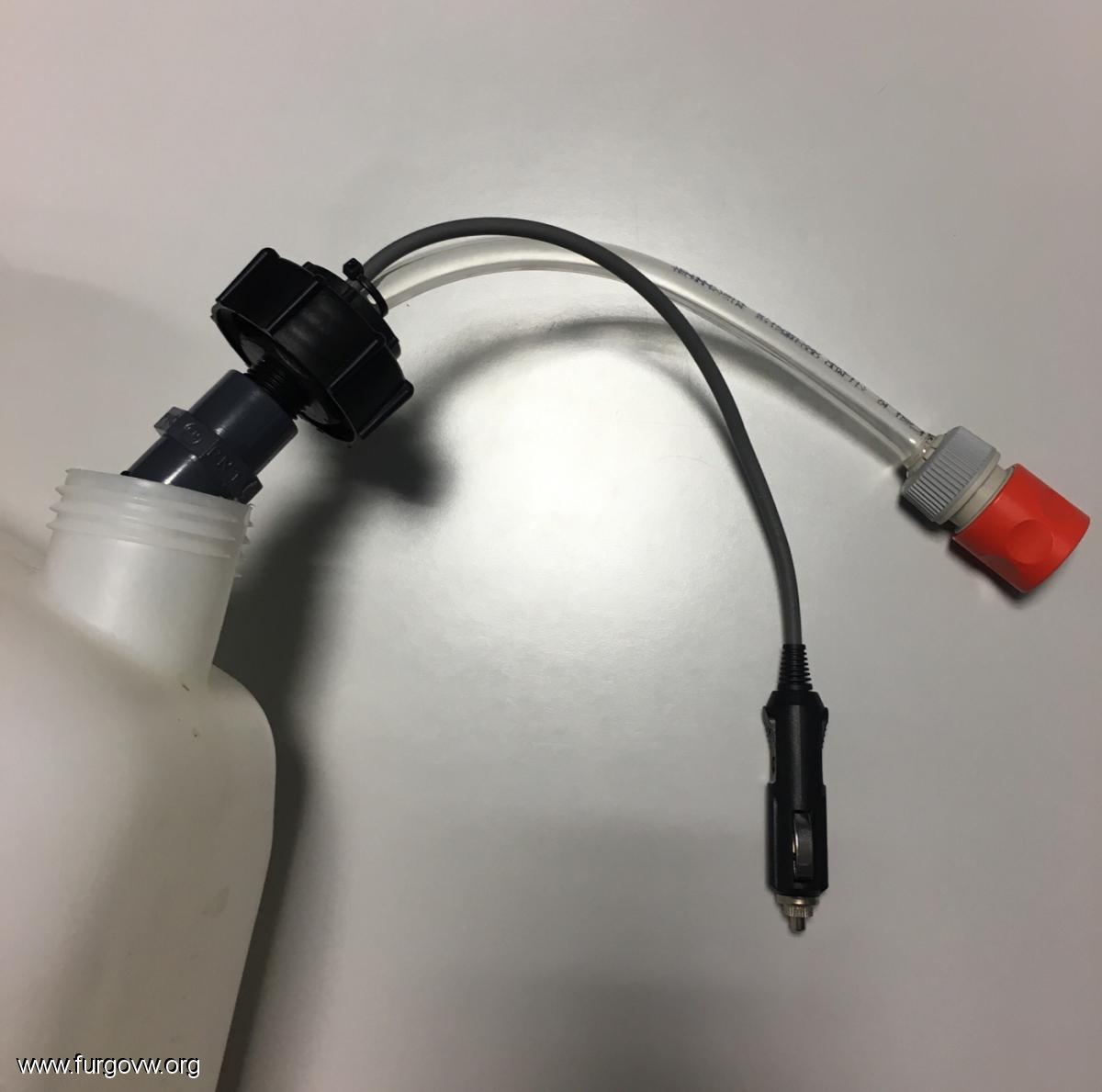

Hacia días que tenia pendiente terminar el tema del depósito de agua y hoy ha sido el día...
Es un depósito de 30L, con su toma de 12v y su interruptor para activar o apagar la bomba de agua.
Adjunto unas fotos en que se ve mejor detallado todo:
Ahora ya tenemos agua para lo que haga falta..   .baba

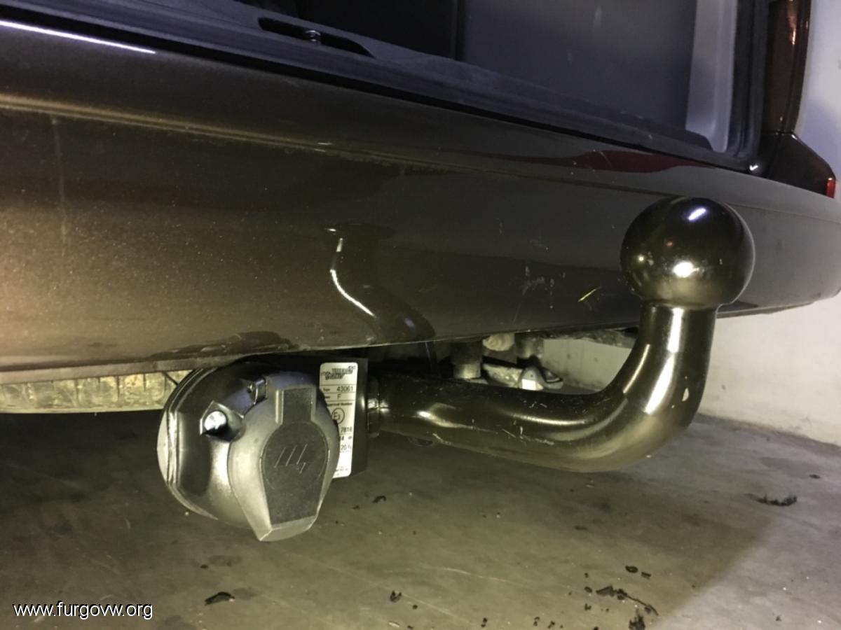

Hoy le he montado la bola de remolque con piña de 13 pines.
Ya tengo toda la documentación y ahora toca ir a pasar la ITV.

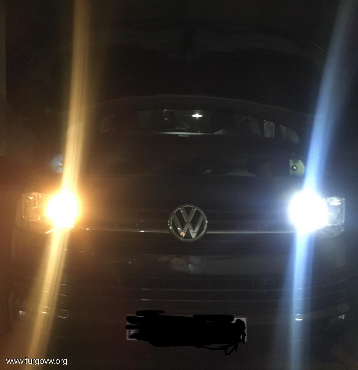

Hoy le he cambiado las dos bombillas de la luz fija de día...
La verdadad que con estas blancas de led la hacen mas elegante y moderna... .meparto
Estoy pensando en ponerle tambien de led blancas las bombillas de cortas y largas...
Aquí una foto de las luces fijas de día. (antes y después)

He puesto también de led las de posición  (/son las dos bombillas pequeñitas) y perfectas....
Las cortas y largas compre unas y dan interferencias en la radio y fallo de luz fundida.... .confuso2 .confuso2
