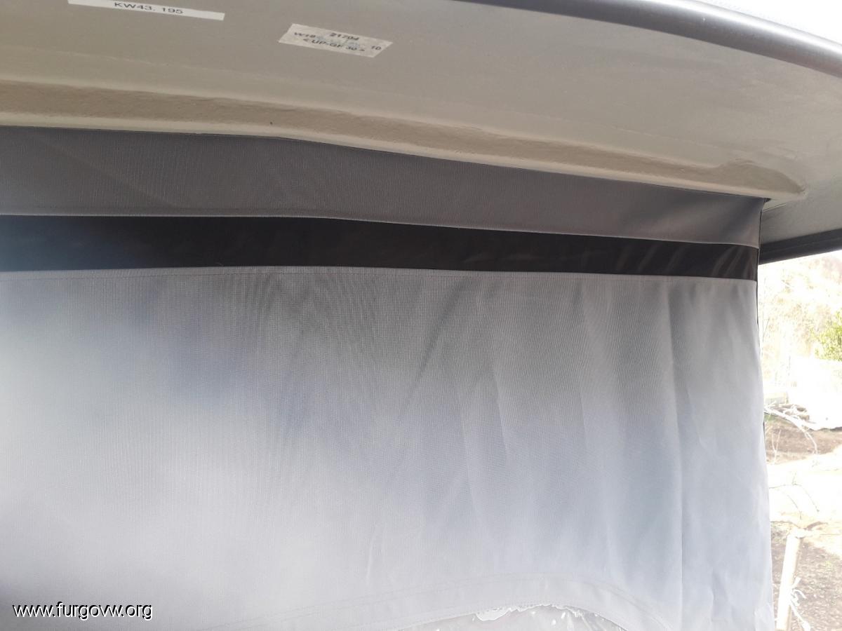

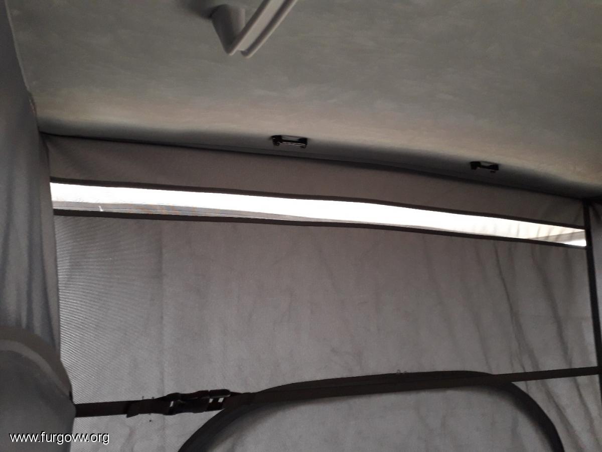

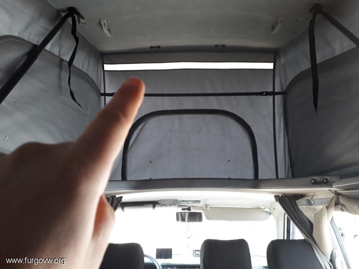

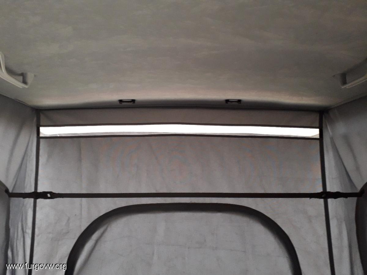

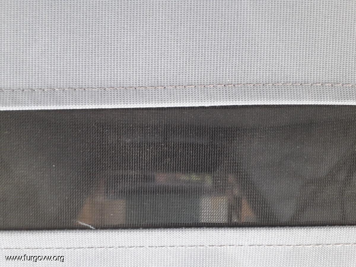

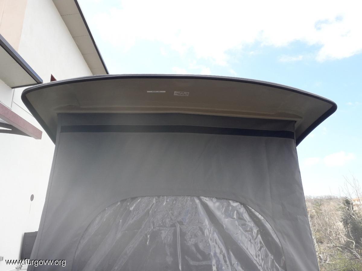

El respiradero va de lado a lado del techo, digamos que de largo mide entre 120 y 130cm y de ancho entre 5 y 7 cm. Si te interesa la medida exacta te lo mido sin problemas que estas q te doy van a ojo. No es necesario tener las ventanas laterles para que respire la zona superior, con el respiradero ya es suficiente, es mas... en cuanto tenga un rato le coseré un velcro o algo para taparlo en verano porque igual puede ser molesto dependiendo de la temperatura exterior, a falta de funda integral claro. En verano lo veo de coña para ventilar a gusto, pero si hace mucho calor seguro que las ventanitas laterales con su mosquitera se hecharan en falta... Es que aun ni he podido salir con la furgo desde que instale el techo asi que tampoco lo que te digo es a ciencia cierta.
Te dejo unas fotos que hice esta mañana para que veas bien el rspiradero ese, tanto desde dentro como desde fuera:
es esa "tira" transparente que te indico con el dedo, está hecha con tela de mosquitera:
en la siguiente puedes ver tambien la goma que sirve para tirar la lona frontal de lado a lado para cuando cierres el techo:
aqui desde muy cerca para ver mejor la malla...
Cualquier cosa te pueda ayudar tu pregunta, dispara sin piedad, no te cortes!
saludos  ;)
