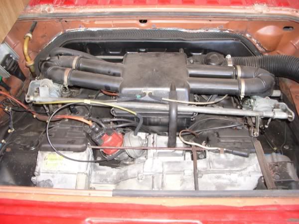

HOLA...AQUI OS METO UNA FOTO DEL MOTOR DE MI T3 GASOLINA AIRCOOLED DEL 81, AUQNUE NO SE SI EL MOTOR ES EL ORIGINAL QUE LLEVABA LA FURGO....
MI CURIOSIDAD ES QUE CUADO LA COMPRÉ, EL VENDEDOR ME DIJO QUE CUANDO EL MOTOR ALCANZABA UNA DETERMINADA TEMEPERATURA, UN SISTEMA QUE VA CON UN MUELLE HACÍA QUE UNAS TRAMPILLAS SE LEVANTASEN PARA PERMITIR EL AIRE CIRCULAR Y REFRIGERAR EL MOTOR, LA VERDAD ES QUE POR MAS QUE MIRO, NUNCA HE OBSERVADO LAS TALES TRAMPILLAS ABIERTAS.
TAMBIÉN ME DIJO QUE LAS TRAMPILLAS SE PODÍAN DEJAR ABIERTAS, PARA QUE EL AIRE CIRCULASE CONTINUAMENTE AUNQUE ESO HACÍA QUE CONSUMIERA MAS,,,,JODER..MAS?....MENUDA RUINA...
BUENO..LLEGADO ESTAS FECHAS, Y CON LOS CALORES QUE RONDAN POR ESTA TIERRA ARIDA MANCHEGA....CASI PREFIERO TENER ESAS TRAMPILLAS ABIERTAS A PESAR DEL DESFASE DEL CONSUMO Y MÁS SI PREVEO ALGUN VIAJECILLO LARGO COMO ES EL CASO, YA QUE ESTE FINDE ME LA LLEVO DE CIUDAD REAL A ALICANTE, ADEMÁS A LAS HORAS QUE MÁS CALOR HACE....POR CIERTO POR AQUÍ YA RONDAMOS LOS 35 GRADOS....
SI ALGUNO TIENE IDEA DE COMO ABRIR ESAS TRAMPILLAS...O QUE TRAMPILLAS SON..O EN FIN..ALGÚN TRUCO PARA QUE EL MOTOR VAYA MÁS REFRIGERADO...AGRADECERÍA QUE ME LO DIJERA.
A MI FURGO LE PUSIERON UN RELOJITO EN EL SALPICADERO QUE MEDÍA LA TEMPERATURA DEL ACEITE, EL TOPE ESTÁ EN 150 GRADOS...Y YA ESTE PASADO MES LLENDO PARA EL VIÑAROCK...CASI LOS ROZA...EN FIN...QUE ME ACOJONA MUCHO QUE ME PETE POR LA TEMPERATURA....AGRADECERÍA CONSEJOS EN ESTE SENTIDO.....

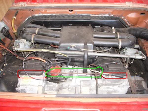

Aquí con el paint he hecho un circulito rojo a las supuestas trampillas....y un circulito verde al sistema  que supuestamente hace que dichas trampillas se abran.

Bueno..el tema se las trae, es fácil, estos motores, se refrigeran por aire...(primera bobada), cosa que ya sabes....jejeje...bien...el motor tiene un sistema, conforme el cual según la temeperatura aumenta, un cable tira de unas trampillas que no se ven, que estan por la parte de abajo, que permiten, al abrirse,  que el aire circule, no se por donde...y por lo tanto la temperatura del motor no alcance máximas que hagan que vaya excesivamente forzado.
Pues bien, evidentemente en un vehículo de 25 años, estos mecenismos suelen fallar, el cable se suelta, el muelle está oxidado..etc. etc.con lo cual es preferible llevar las trampillas abiertas, a mi entender, de manera continua, y no tener demasiadas esperanzas de que el mencionado mecanismo haga su función.
Abrirlas es una pollada, es simplemente liberar el mencionado cable, cambiar de posición una pestañita y yasta.
En teoría el único incoveniente de llevarlas siempre abiertas es que te consume algo más, cosa que en mi caso no ocurre, y de todos con los que he tratado este tema, tampoco.
Así que yo ahora siempre las llevo abiertas, tengo un relojito que me mide la temperatura del aceite, antes con las trampillas cerradas, la temperatura sobrepasaba los 130, incluso en ocasiones llegaba en subidas a 150 (tope máximo del relojito), ahora siempre anda por 90/100, con lo que se conduce más despreocupado.
El consumo de mi furgo yendo a una media de 80/90, ronda los 10/11 litros, si la apuro en las cuestas, cambiando a tercera, y si le aumento la velocidad media a alos 100/110, el consumo se dispara, por lo que mas o menos siempre voy despacito y disfrutando del viaje...que para correr ya tengo el resto de días.
Y bueno...no se si he despejado tus dudas, si quieres que te explique lo que hay que hacer para liberar las trampillas, pues me lo dices, y te meto alguna foto explicativa...aunque hasta después del finde no podrá ser, ya que tengo la furgo en Alicante, donde me desplazo desde ciudad real los fines de semana, pero vamos igual por telefono lo arreglamos....tal vez el anterior propietario de tu furgo ya las dejara abiertas y no tengas que hacer nada.
saluditos.

una cosa más...es que no me acordaba que había incluido unas fotos del motor, para que te situes, el mecanismo este del que te hablo: si miras la segunda foto en la que he hecho circulos con el paint, el circulo verde del medio, en su límite a la derecha, ahí esta el cable y el muelle que hace que las trampillas (que no son las que estan dentro de los circulos rojos) que estan por debajo, se abran y cierren, el tema está en liberar el cable, aflojando una pequeña tuerca, cambiar de posicion una pestañita oirás un clack, y volver a sujetar el cable....así de sencillo....ahora asegúrate de que la posición en la que te lo encuentras no sea la de abierta, ya que si no lo que estarías haciendo es cerrarlas.
