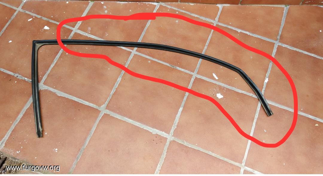

De la goma que parte se aprovecha? La que tengo con el círculo rojo?

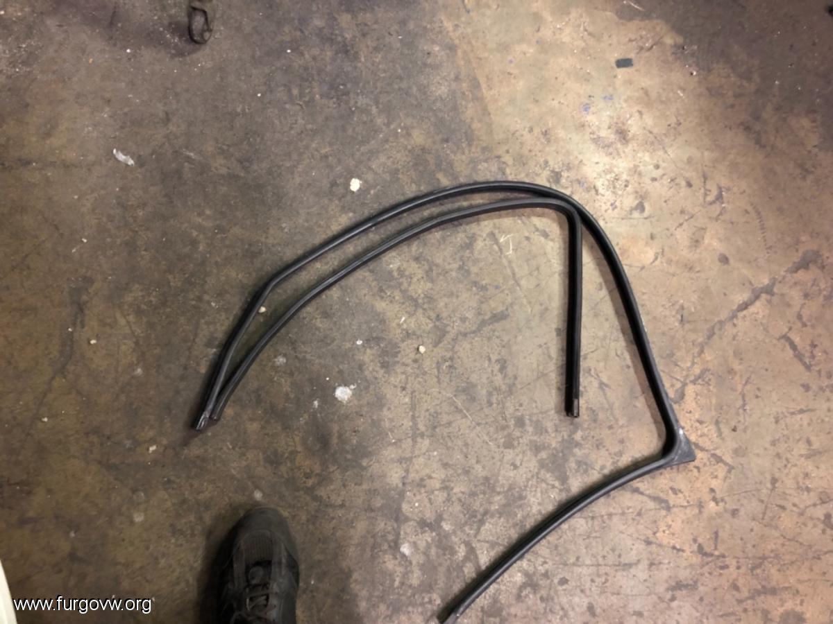

Tambien lo he leido y queria preguntar la foto es la goma del 206 ?

En el vídeo no veo por qué parte está cortando la goma. Entiendo que es como digo yo. La foto de la goma no es mia pero si es de un 206. Quiero asegurarme antes de ir al desguace.

Si entiendo que la goma es de una pieza, pero que parte se usa de esa pieza? Toda? O la parte que tengo en círculo rojo?

Creo que es todo aprovechando el angulo i cortando lo que sobra no?

Eso pensé yo al principio, pero veo que el ángulo es de 90grados y la t3 es curvo.

Efectivamente se aprovecha sólo las parte que tienes marcada en rojo.
La parte que tiene el angulo no hace falta. Creo que tienen que ser las gomas del tres puertas, que las del cuatro puertas son mas cortas.
Simplemente vas encajando la goma y cuando llegues a la parte de abajo donde están los lamelunas de la furgo cortas aproximando bien. Fácil y rápido.

Ya he colocado las gomas, en la foto se ve la parte que se aprovecha, se colocan facilmente, quedan bien
