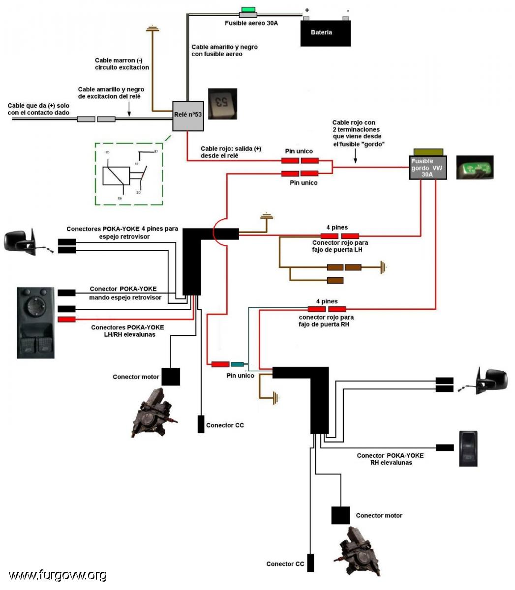

Bueno, pues ya he conseguido que me funcione:
Este es el conexionado que he hecho yo, por si le ayuda a alguien.

Que bien que te funcione!. Yo con los esquemas me aclaro algo pero poco, no tienes fotos? Sobre todo por ver donde van el conector marrón y el verde. Saludos.

Buenas!
El conector marrón lo he conectado a tierra. Cualquier toma te vale, o eso creo.
En cuanto al conector verde que dices, tiene que tener corriente de 12v cuando pongas la llave, lo puedes coger de donde quieras tambien. en principio te valdría el mismo sitio de donde has cogido la corriente principal para los motores del elevalunas. Yo he hecho eso.
Un saludo!

Hola, por si a alguien le sirve de ayuda, así lo he probado y funciona correctamente, el primero marrón es masa, el segundo es positivo de 15A y el tercero es positivo de 30A. Saludos.
