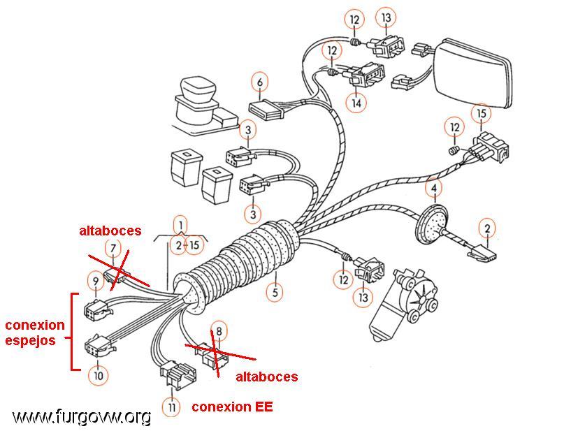

La cuestión es que el cableado que me ha llegado se compone de tres partes:
Cableado de la puerta izq.:
En el extremo de la puerta, tiene varios conectores: 1 motor del elevalunas nº13/14 /  2 conexión mando elevalunas izq nº3 / 3 conexión mando elevalunas dch. nº3 / 4 conexión mando retrovisores nº6 / conexion CC nº15. Hasta aquí todo bien, localizados.
En el extremo que va al interior de la puerta tiene 3 conectores: 1 conector 25 (que va a las conexiones de la caja de fusibles) nº11 /  Conexión espejos nº10 / 3 conexión CC nº9
Os agrego una imagen para que me entendáis:
NOTA: En el extremo del interior en conector nº 9 es CC (me he confundido). Tacho los nº7/8, porque en mi caso no los tengo, pero son de los altavoces (creo).

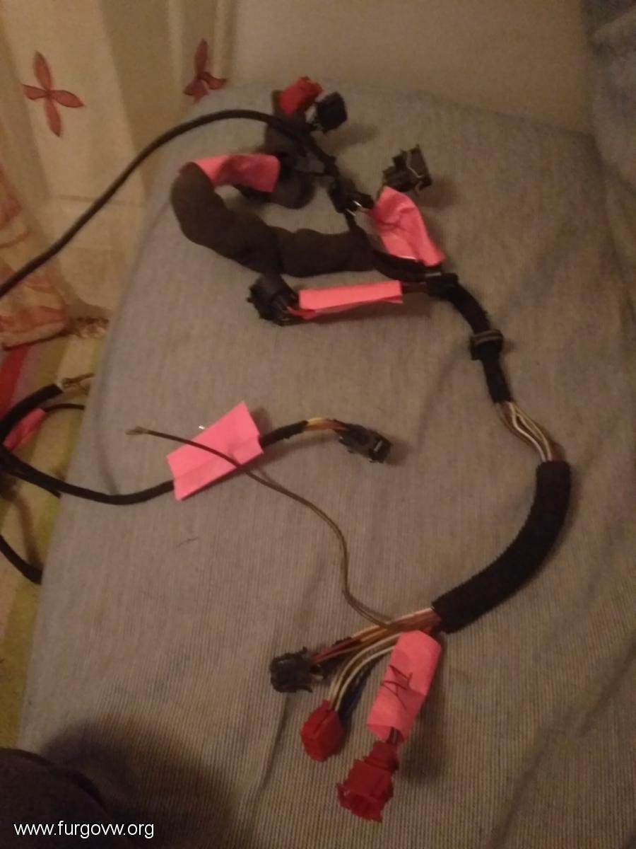

Cableado de la puerta dch.:
En el extremo de la puerta, igual que el anterior, pero solo tiene conector para un mando: el de la dch.

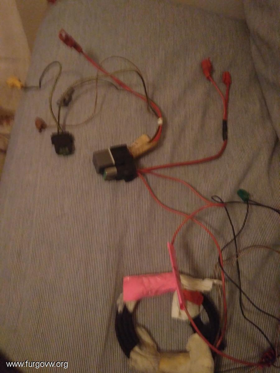

Os pongo una foto (bastante mala), de lo que tengo yo en la realidad.
NOTA:Zona superior de la foto son los conectores de la puerta, en la zona inferior los del interior.

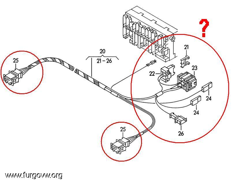

Cableado que se conecta en la caja de fusibles:
Aquí es donde empieza mi problema. Resulta que no tengo ni repajolera idea de como demonios conecto estos cables a mi caja de fusibles.
Tengo esta imagen que he cogido del ETKA, pero que no me soluciona la papeleta, por un lado porque no soy capaz de localizar los conectores de la imagen con lo que yo tengo (o no todos al menos), y por otro lado porque aunque lo hiciera, no sabría donde van en la caja de fusibles dichos conectores. Os adjunto las fotos del ETKA y de lo que yo tengo en realidad:
NOTA: He señalado en rojo las conexiones (nº25) que yo creo que irían con los conectores nº11 del esquema anterior.
NOTA:Zona superior de la foto son los conectores que supuestamente tengo que conectar en la caja de fusibles:
Creo que son un rele con un fusible bastante gordo (creo que son los nº 22/23 de la imagen del ETKA), lo que no entiendo es que COJONIAN es el resto.  En la zona inferior los conectores izq y dch nº25 que he redondeado en la imagen anterior.
Entiendo que en la versión de furgo que tengo no tengo centralita, por lo que no la necesito para las conexiones. Pero no estoy seguro, se que me estoy perdiendo parte del cuento pero no consigo aclararme de donde...

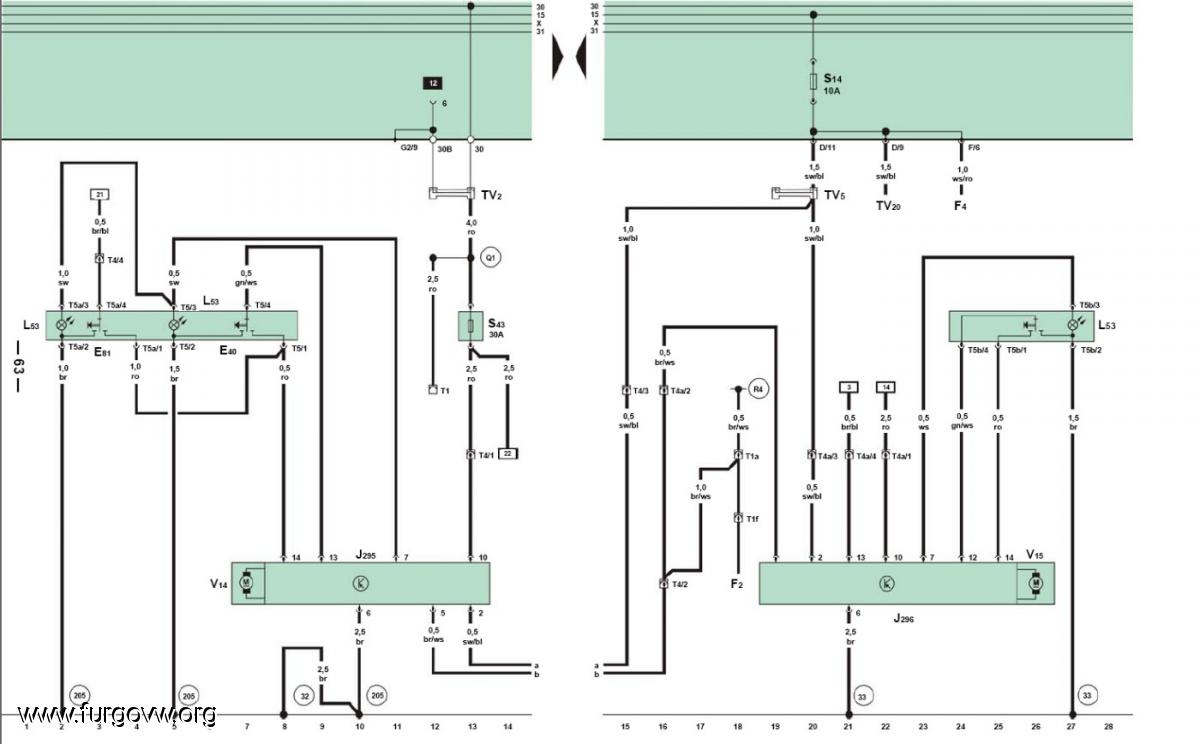

SoyGenin
Vamos a ver, si no dices la procedencia del sistema de elevalunas, digase el año de la furgo donante poco se te puede ayudar. Dependiendo de si la donante es 91-95, 95-99 o 2000 en adelante cambian los esquemas eléctricos y la forma de funcionar.
Cosa que solo por el cableado no se ve, tendrías que poner fotos de los motores y de todo lo que tienes para poder identificar algo.
Las primeras /91-95, llevan una centralita a la que va conectado todo y se sitúa detras de la guantera.
Las segundas/95-99 cada motor lleva su centralita, simplificando el sistema y solo hay que darle corriente a positivo bajo llave y masa teniendo todo el cableado.
Las últimas, el cableado es casi igual pero toma de la caja de fusibles una linea mas para que la iluminación de las teclas baje y suba de intensidad con el regulador y mete un par de fusibles mas.
SoyGenin
Enero 31, 2019, 08:26:22 am #2 Ultima modificación: Enero 31, 2019, 08:28:02 am por SoyGenin

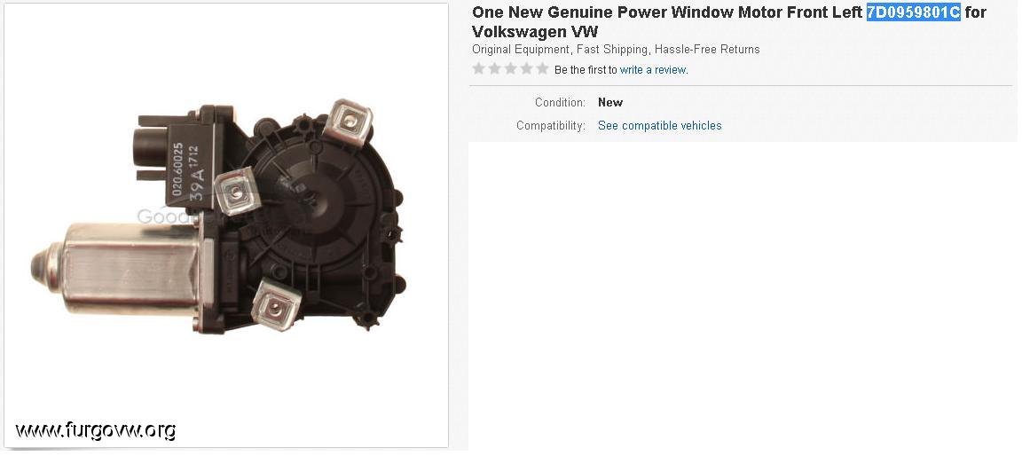

Respecto a lo que me comentas, creo tener el sistema del 96 para adelante, esto es, el que corresponde al segundo esquema electrico que me pasa.
Lo creo porque he mirado la referencia del motor y es esta:
Por lo tanto entiendo que lo unico que tengo que hacer es conectar los positivos desde una toma que de corriente al contactar con la llave.
Después pongo una foto de como lo veo yo...

Pues te cuento, sin contar lo de las puertas, tengo solo lo que aparece en la segunda foto "real" que adjunte su día en la primera entrada del post. Reconozco que la foto no es de la mejor calidad, lo siento...

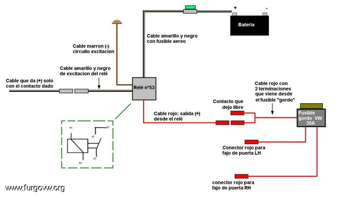

Como ahora no puedo sacar otra foto, puedo describirte cual es el cableado que tengo, que es muy sencillito y se describe rápido:
Tengo dos "fajos" independientes uno del otro:

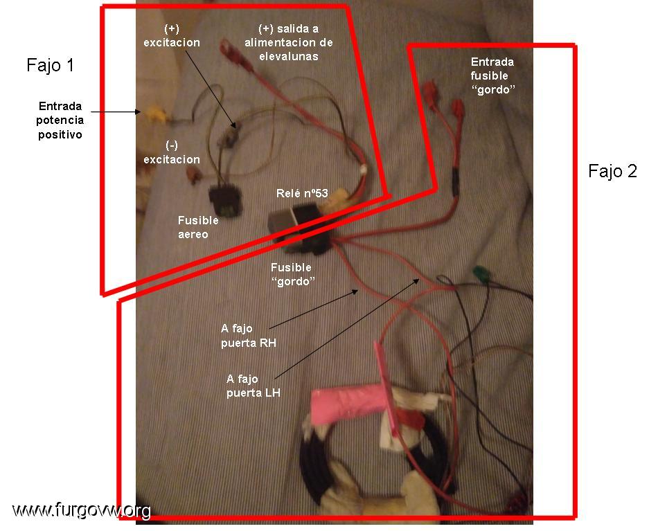

FAJO 1.- Un relé nº53, al cual se le conectan 4 cables:
2 son: Su correspondiente cable de entrada de positivo (cable amarillo y negro y pin amarillo) y su correspondiente cable de conexión a negativo para el circuito de excitación del mismo (cable y pin    marrones).
Los otros dos son: La entrada de corriente desde batería (+) (digamos que es el cable amarillo y negro que tiene intercalado un fusible de 30A) y la salida que tendría corriente una vez se excite el relé (cable y pin rojo).
FAJO 2.- Un fusible de 30A gordisimo con la marca de VW, al cual se le conectan 3 cables:
1 es: La entrada de corriente al fusible - El cual creo que es el cable rojo con la terminación doble.
Los otros dos son: Los conectores LH/RH para la conexion de los cables a los fajos de las dos puertas.
Con lo cual, mi mente febril a ideado este esquema:
Te añado la foto que añadi en su dia, pero con comentarios para explicar mejor mi parrafada anterior.
lobochulazo
Yo también estoy en ello y esto es lo que tengo, lo bueno es que tengo a mano una t4 con elevalunas para fijarme como va todo conectado.
Enviado desde mi Redmi Note 4 mediante Tapatalk
JowJow
A ver si recuerdo el lunes y te lo miro en el el taller.. tengo los esquemas del elsa asi que por lo menos sacamos la numeracion de los pines en caja de fusibles, pero... tienes el tramo que va desde puerta de copiloto hasta caja fusibles?

Buenas, te pongo los dibujos de conexionado y leyendas que tengo yo por si te sirven:
