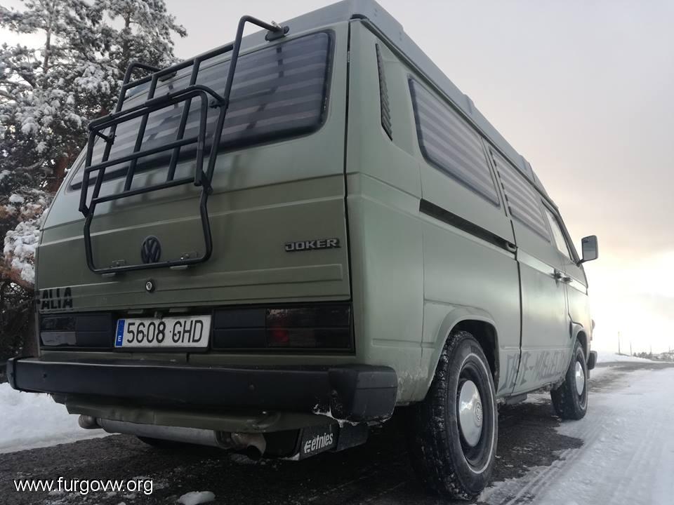

yo los pedí en separadoresderueda.com, el tio es muy majete, te los fabrica en la medida que quieras, en tu tornilleria. Seguen el tipo de anclaje, los necesitas de una manera u otra. Por ejemplo en la mia, llevo esparragos detras, por lo que me los tuvo que hacer doble centraje (son separadores con esparrago, que se atornillan a los esparragos del eje y despues la llanta, nose si me explico). Delante llevo tornillos normales, por lo que si le pusiera separadores, seran los normales, con tornillos mas largos. Este hombre me recomendo, no montar separadores de mas de 3cm en vehiculos pesados, como es el caso de las furgos. Otra cosa que tienes que tener muy encuenta es que la puerta corredera, no te roce con el neumatico, si los montaras. Mi puerta pasa a escasos milimetros de la rueda.
En cuanto a suspension, llevo muelles Weitec (-4.5cm) y amortiguadores Monroe Van Magnun.
En conjunto, estoy encantado!! La verdad que curvea y se comporta, que para nada dirias que es una furgo (y menos de 33 años  ;D)
Tambien lo noté mejora, en viento lateral, frenada....etc. En definitiva... merce la pena, todo lo que mejores en estabilidad
