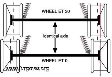

es igual de seguro poner una llanta con 1cm menos de ET a las que llevas ahora que colocar un separador de 1 cm en las llantas que llevas ahora, el ET 0 de una llanta es cuando esta tiene el apollo de los tornillos al buje justo en su centro de anchura, si desplazamos el apollo de los tornillos 1cm hacia dentro de la llanta eso es ET-10 ( 10mm ) y la llanta se desplazará esos 10mm hacia fuera.
Referente a los neumáticos, no necesitas cambiarlos por que la llanta tiene el mismo ancho, simplemente que su centro es desplazado.
Te pongo una imagen en la que se ve calaramente lo comentado, si te fijas el ancho de las ruedas de arriba y las de abajo es el mismo lo único que las de abajo desplazan más por tener un ET0 ( estan justo a centro de llanta) en cambio las de arriba están a ET30 (30mm a exterior de llanta ) y si montaramos un ET negativo DE 10,20 o 30 tendríamos esos 10,20 o 30 mm de apollo más hacia el interior de la llanta con lo cuál desplazarían esos mm de más en la imagen de abajo.
