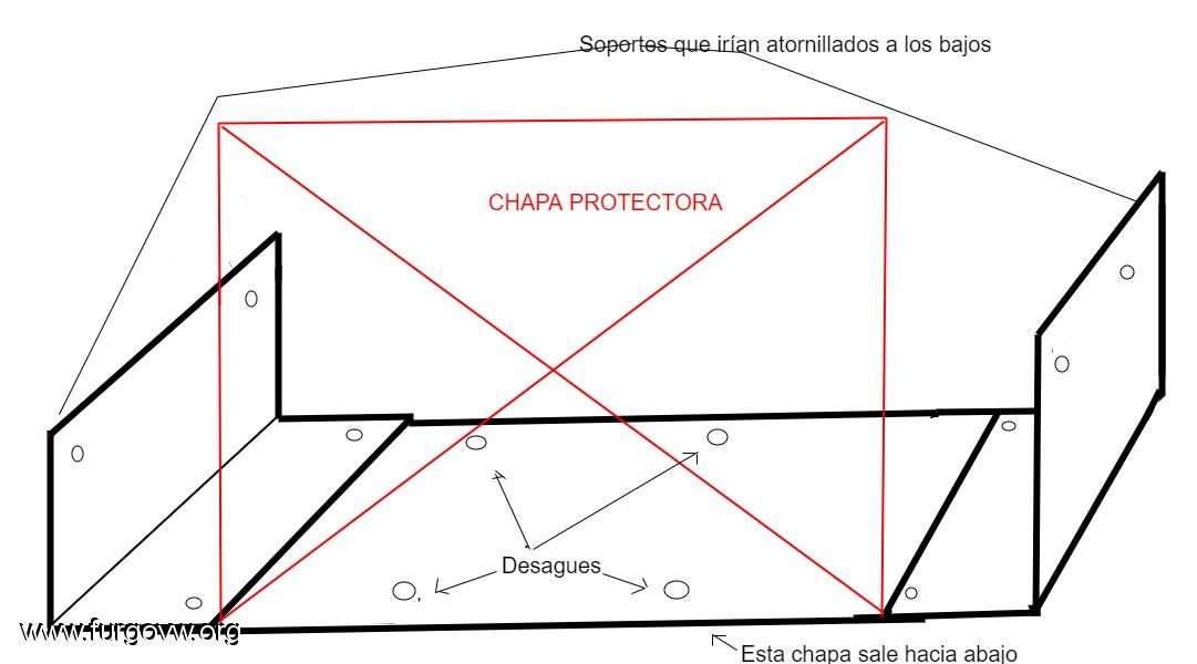

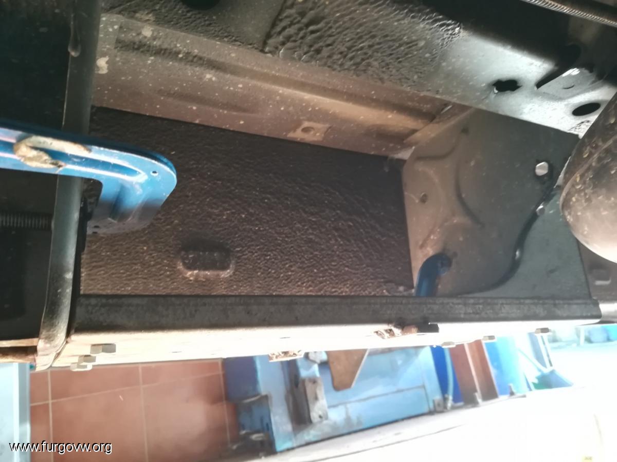

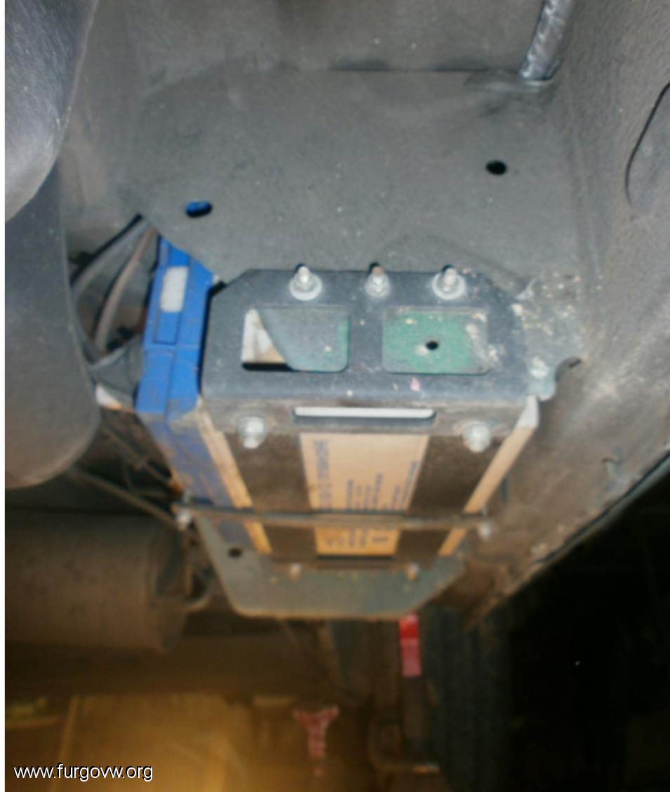

Alguien tiene medidas del soporte que se pone cuando la bateria va en los bajos en el hueeco que hay delante de la rueda trasera izquierda?
Me refiero al soporte de este estilo

pues dependera de la bateria ....  digo ..
yo te pase las fotos de mi soporte para la agm de 100 esta azul de luluka ..la tipica

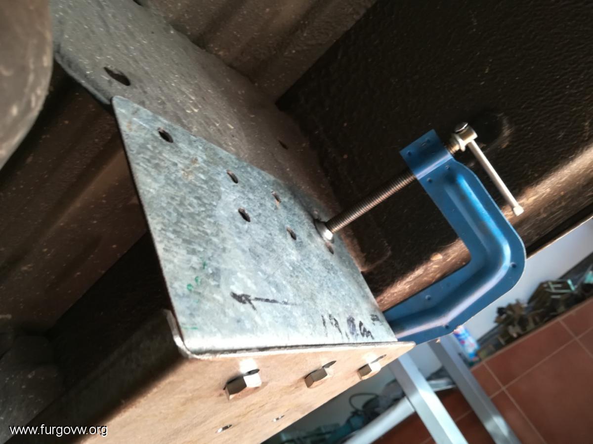

Casualidad hoy hemos medido en casa de un amigo que tiene fosa,me hará él el soporte,si que me mandaste fotos pero no medidas...y medir eso tumbado debajo de la furgo.....ayer me acordé que un amigo tenia fosa y además trabaja en una empresa de metal asique me lo hace él...cuando me lo dé y coloquemos,haré fotos con medidas y como queda colocado,lo hará con chapa galvanizada y la bateria será un Vechline agm de 115ah,la instalación me lo hace un profesional.
ttakunttakun
Haremos algo así.....ya pondré fotos de la forma definitiva y medidas ya que la chapa esa mercada en rojo que cubriría gran parte de un lado de la batería nosé si me lo hará porque ayer no se nos ocurrió....se me ha ocurrido a la noche,solo pensamos en dejarle una lengua saliente de unos 2cm de alto pero no de unos 18cm como se me ha ocurrido amí..

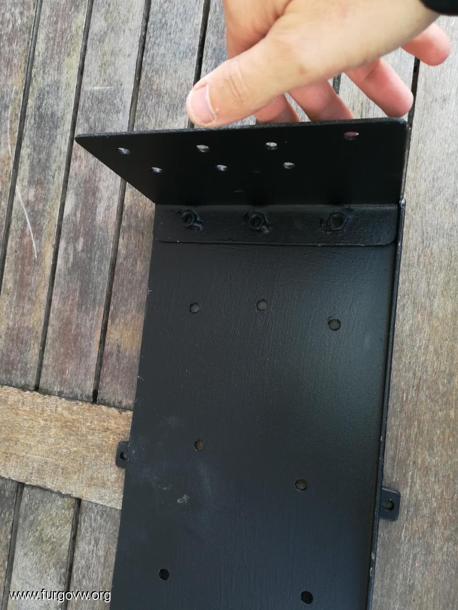

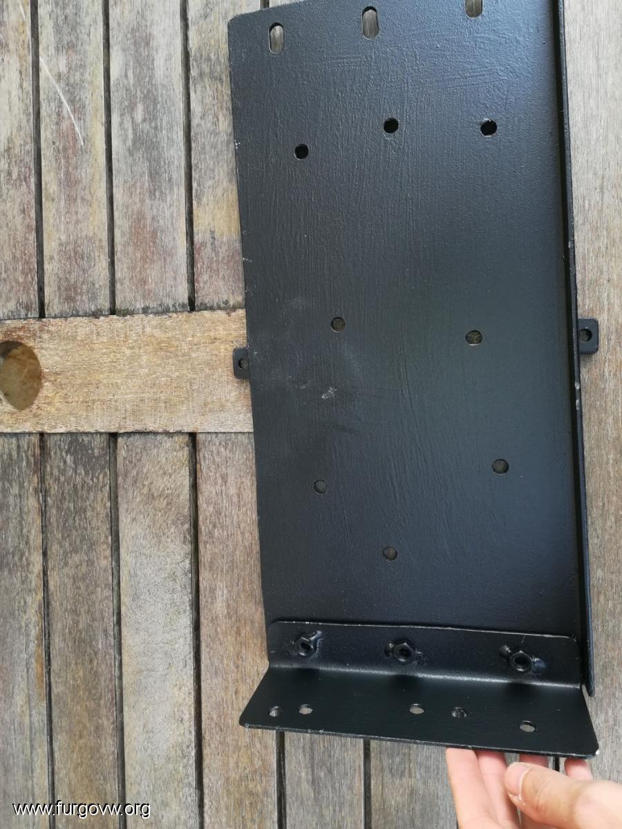

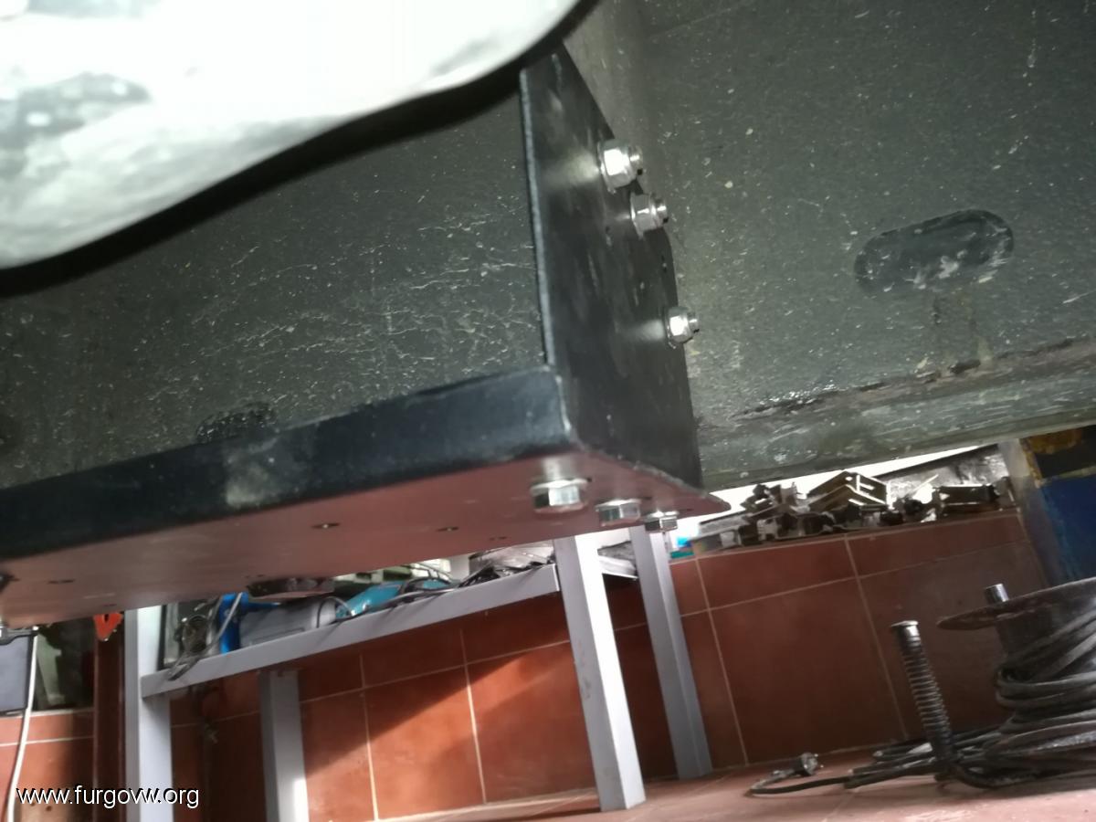

Está muy bien!!!!será algo parecido pero la base que va a pollada desmontable,la batería saldrá con la base hacia abajo,los soportes son los que van atornillados a los bajos
chinoaraa

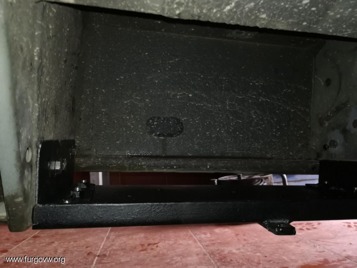

Yo la realize con angulo y abajo no puse chapa y fue un grandisimo fallo  .joder ...por que el dia que pille una piedra que salte contra la base de la bateria veras que bien
me he fabricado una pieza que cubrira la parte de abajo a modo de proteccion  :'(

De los errores se aprende...ahora con unos puntos de soldadura ya tienes puesta la chapa

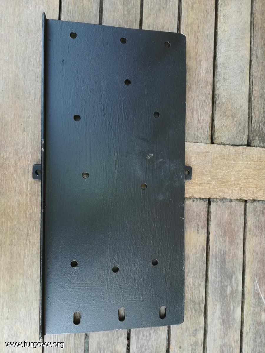

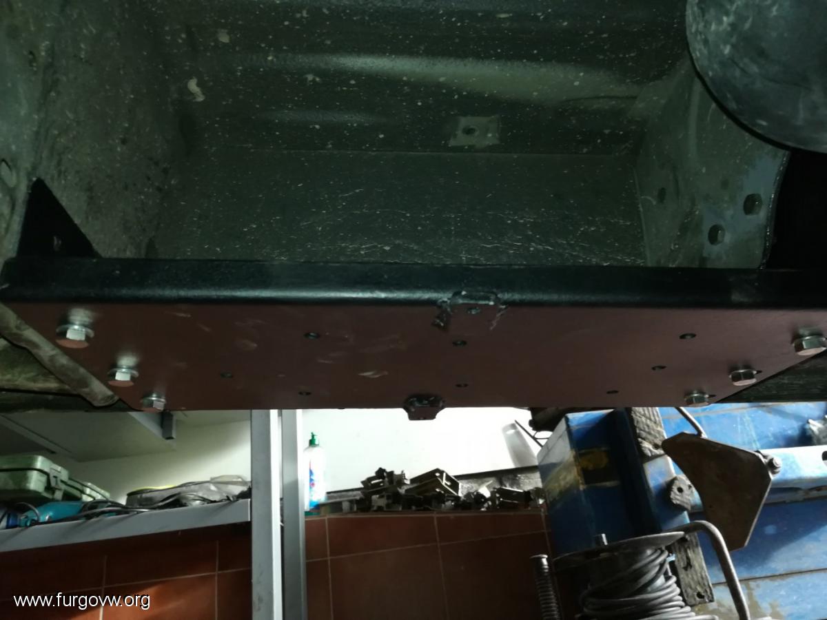

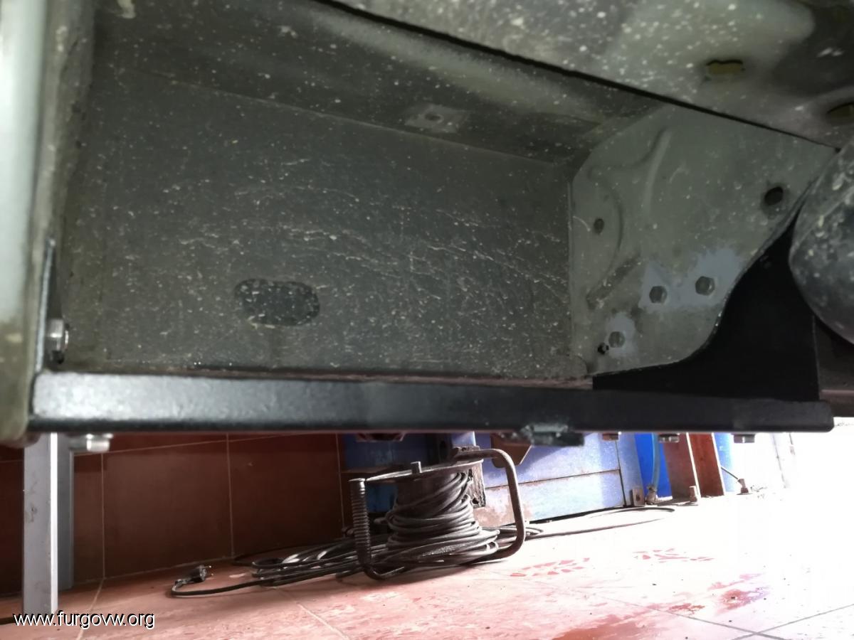

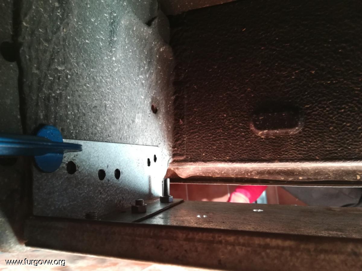

Marcar la chapa de furgo para los tornillos, aguneros, una pasada de antioxido y pintura y a colocar

Los fusibles de la batería ¿dónde los pondrás?
Lo digo por que si los pones cerca del borne de la batería cuando te toque cambiarlos tendrás bastante faena. Salvo que los pongas después de unos centímetros de cable "gordo" y que estén en el habitáculo de la furgo.

Eso va a cuenta del profesional que me lo.pone,la bandeja del soporte es desmontable con las tuercas, la bandeja sale hacia abajo, también digo que no me entusiasmaba tanto ponerlo en los bajos pero bueno...con los asientos giratorios no cabe de bajo del asiento la de 100ah

yo lo puse cerca del borne , pero con la intencion de si se tenia que tocar ..que se pudiera ..dentro de una caja estanca

Pregunta de novato ttakunttakun, ¿Las baterías instaladas en los bajos necesitaban legalizarlas? Es que yo estaba con el mismo problema, que bajo el asiento no me entraba de 100Ah y había pensado hacerlo como tú ya que mi furgo tiene mucho espacio debajo pero leí que si se alojan fuera hay que pasar por homologación. Como a priori no voy a hacer nada mas que necesite legalizar lo descarté y me he conformado con una de 86Ah bajo el asiento... espro no haberla cagado  .sombrero

si la pones en los bajos habrá que pasar por ingeniero, yo me la e puesto y para itv la quitare asta que tenga toda terminada asi homologare todo del tiron, la cosa que andamos muy justos de espacio , todo lo que pueda ir fuera ira fuera, quiero meter tambien un deposito de agua y la calefa estacionaria y quizá otra batería
