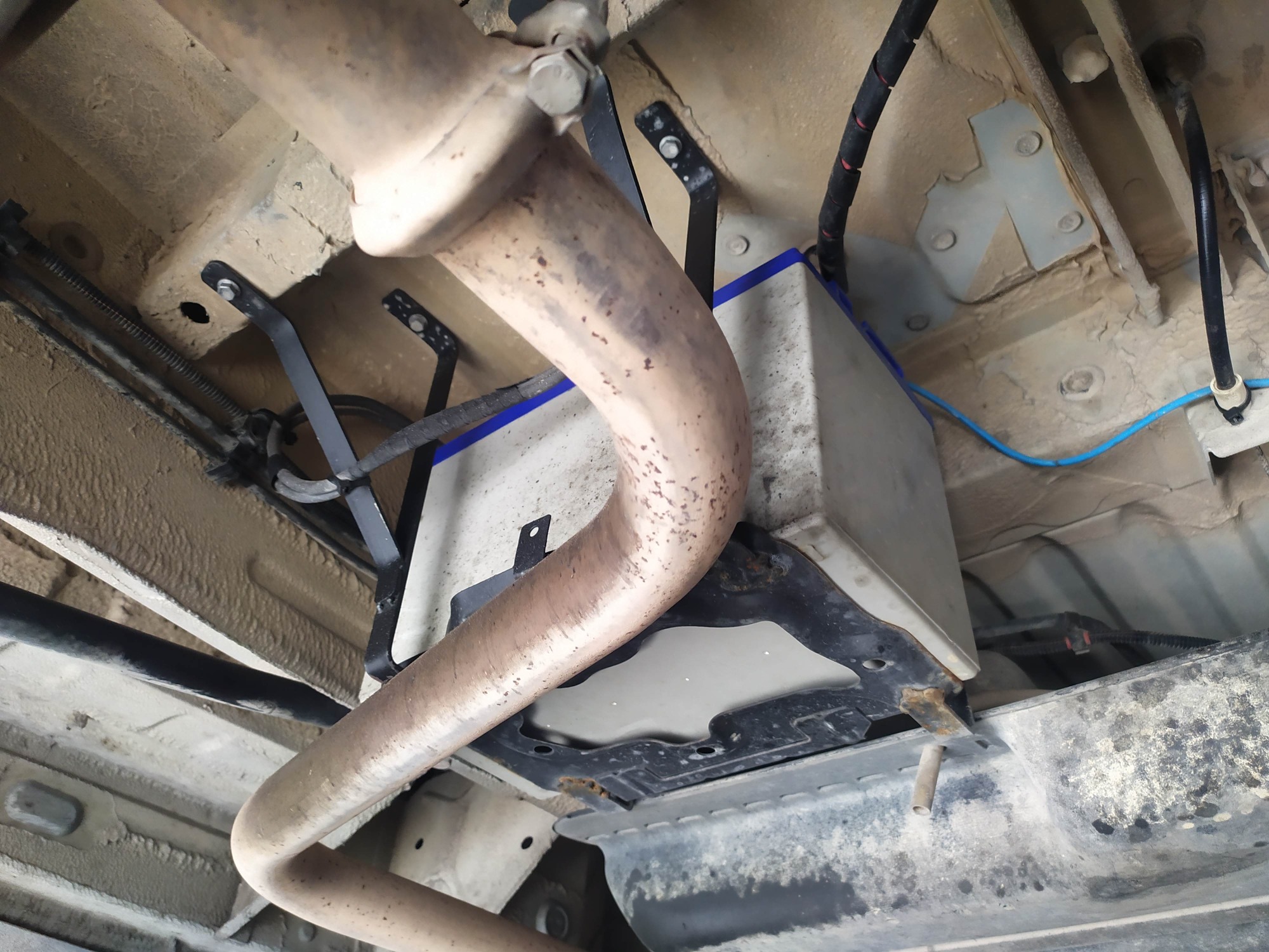

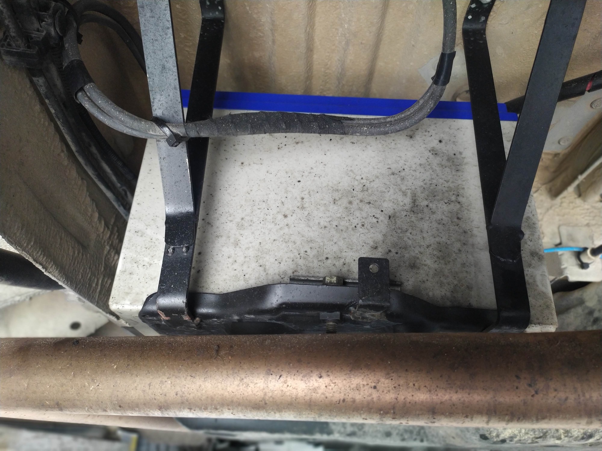

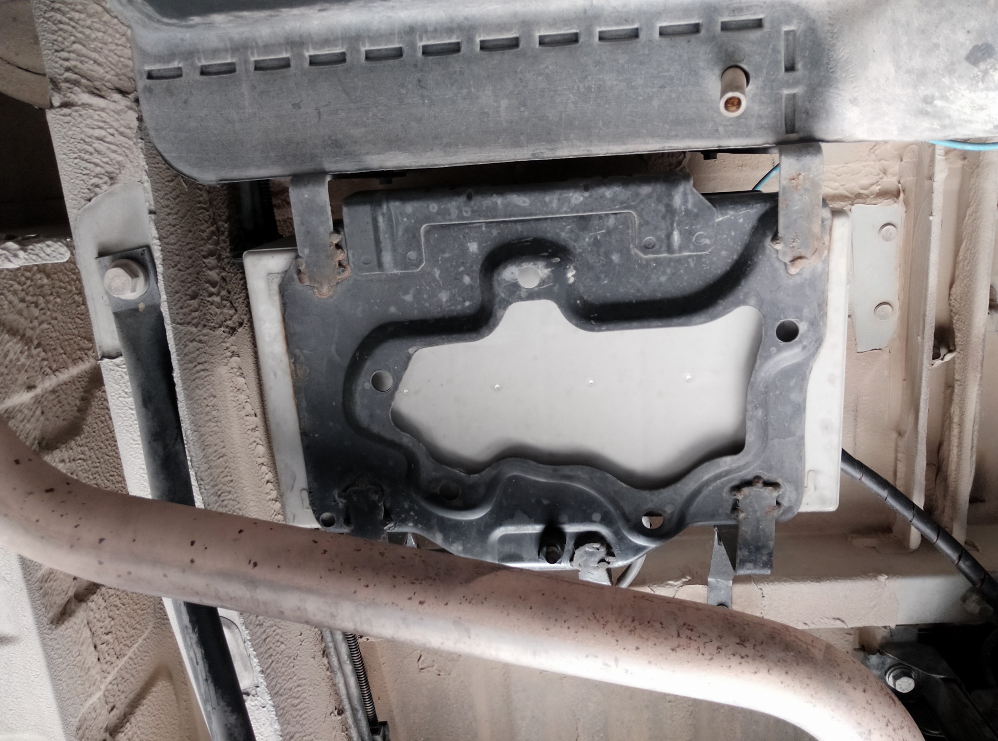

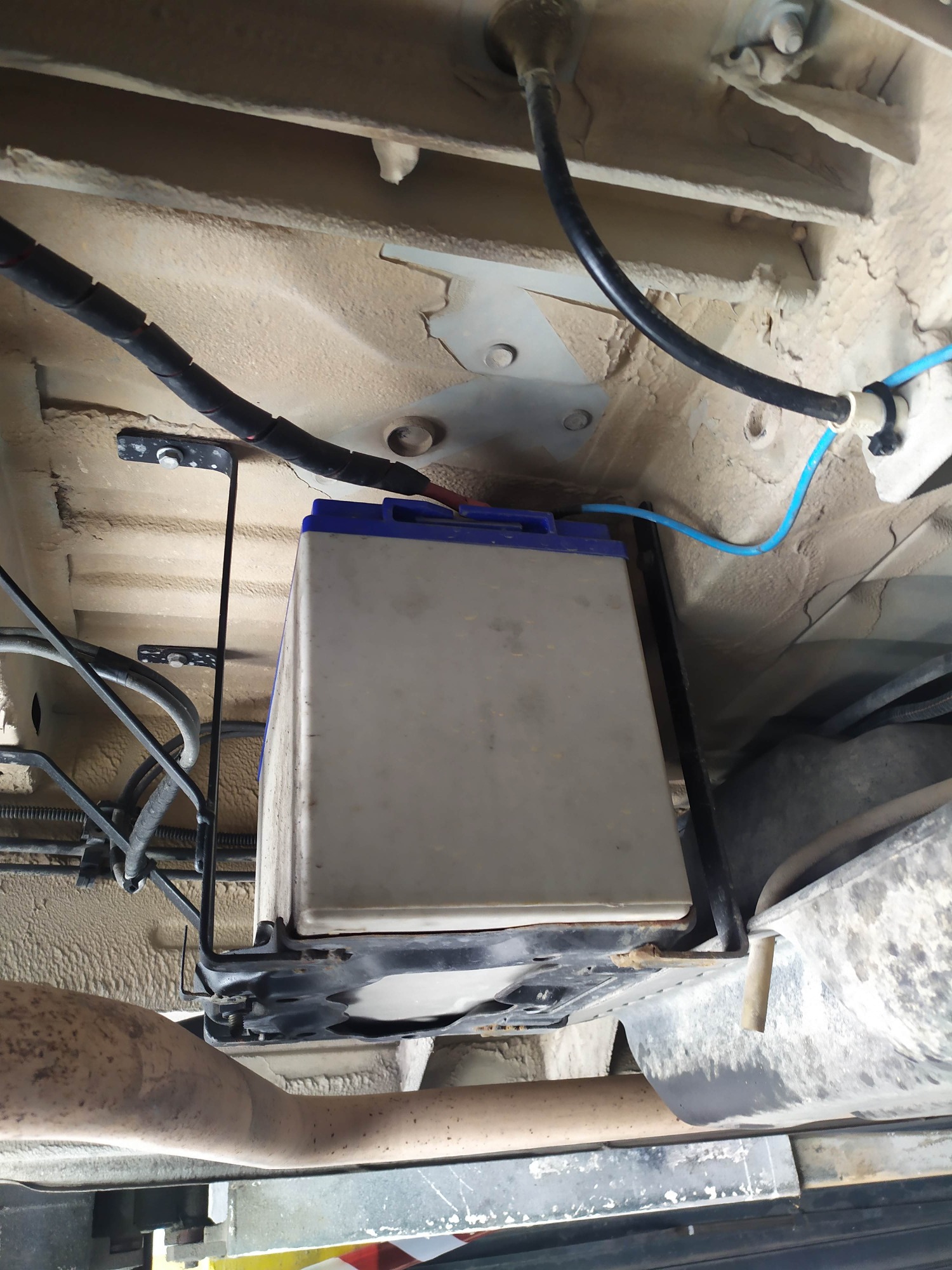

Aquí unas fotos de mi montaje de segunda batería en los bajos justo en agujero de bajo copiloto
Sls
