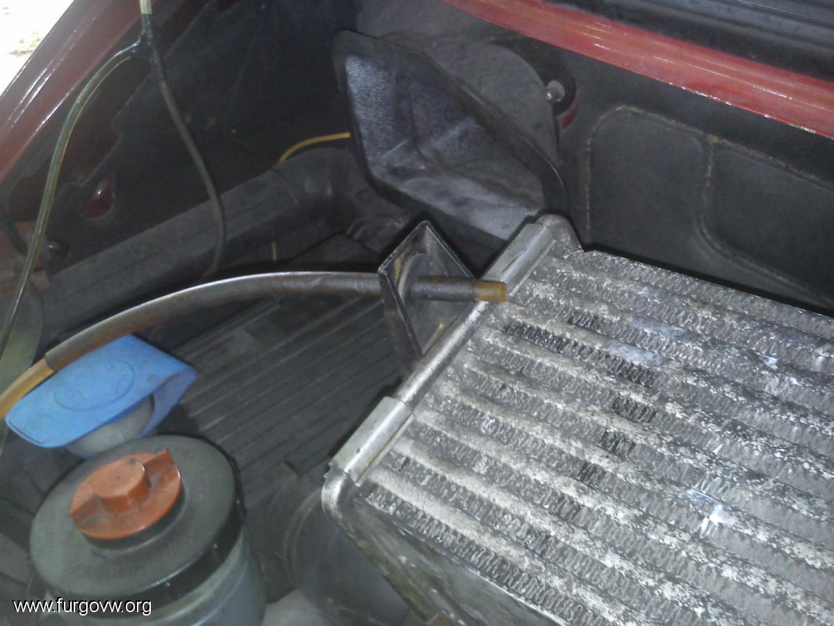

Dvilrg
kangrena
Dvilrg

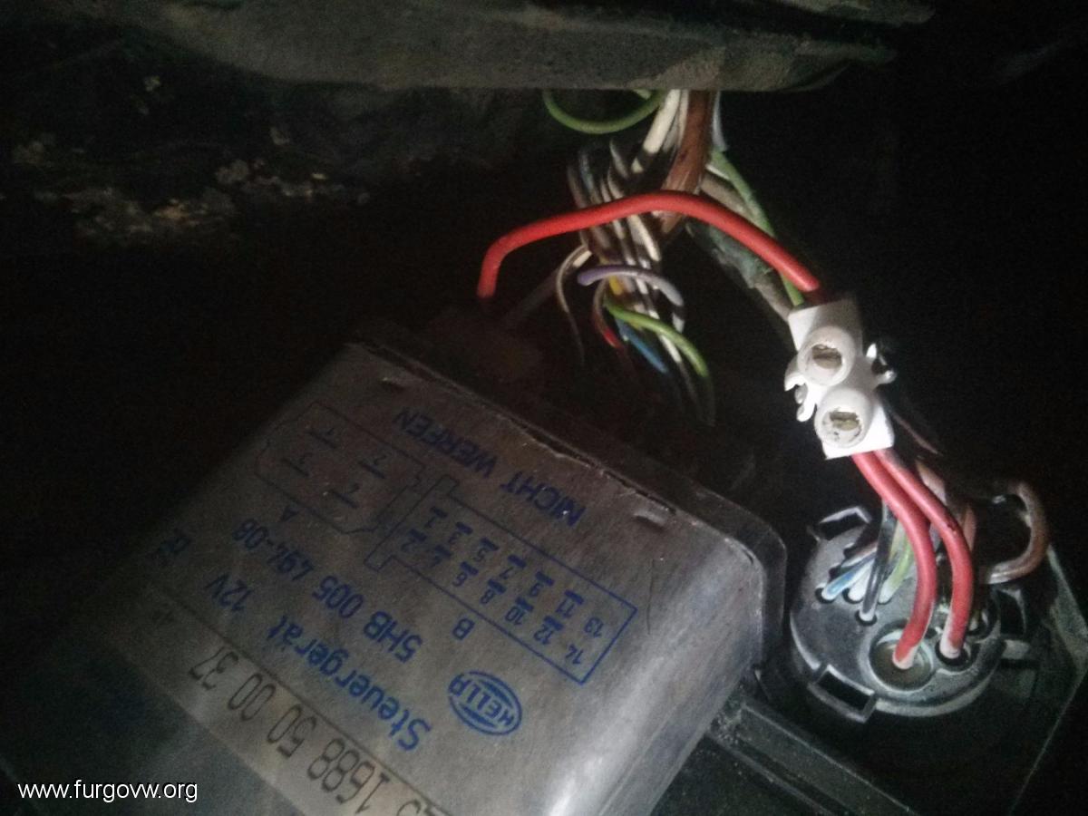

Están conectados al circuito de los limpias y cuando le dás pues echa agua y refrigera.

conozco a uno que ponía una bolsa de hielo en su Jetta 1.6td  ;D ... todo lo que ayude a bajar la temperatura del aire para que sea mas denso repercute en una mejora de la combustión y por tanto en la potencia, yo también le puse uno que funcionaba con los limpias pero cambié pronto por uno mas grande que llevo en los bajos y ya no le puse chiflador de agua, no puedo decir que notara nada ya que el intercooler perdía presión.
no me quedaba tan pro como el alemán pero es que estaba en fase de desarrollo  .meparto

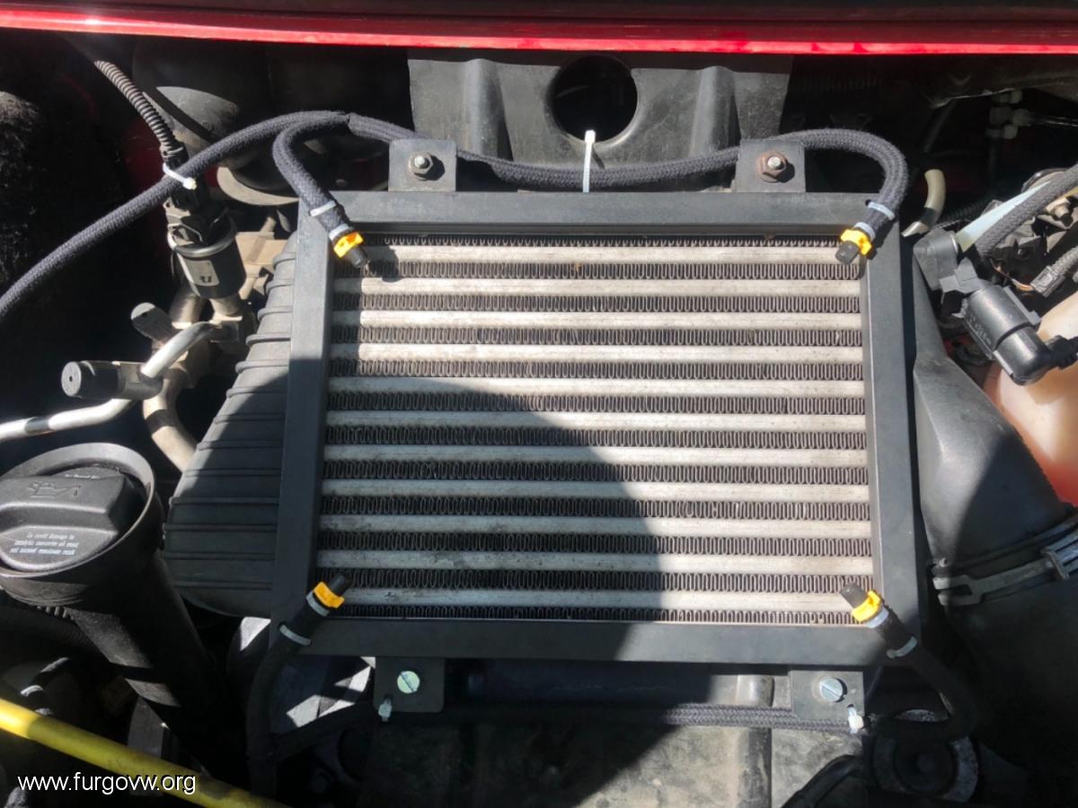

Esa foto es de la furgo del forero Milosvan, le aviso para ver si puede ayudaros él.

milosvan
Respecto a el rendi.iento del intercooler en la t4 tdi de 102cv decir que... me sorprendio que ma tuviera solo 10 grados por encima de la temp ambiente circulando sin apretar,si apretas puede subir mas de 25 grados sobre la temp de entrada.yo solo utilizo el inventillo cuando voy muy cargado y con el remolque,y en puertos de montaña.y notarse no ganas nada,lo que seguro es que tampoco lo pierdes.si tienes tiempo libre y te aburres ,mal no le hace  jejejej. P.d co  el tiempo a veces ni me acuerdo que lo tengo y no lo uso jajaja

Decirte que yo  controlo la temperatura con el torque y el obd2. Lo correcto son pequeñas pulsaciones cada 1minuto aprox. Para que funcione bien se debe evaporar el agua en el intercooler ,no empaparlo.la evaporacion es lo que hace que baje la temp por intercambio,a mas presion de turbo mas calor .lo que hace subir la temp del aire es la presion mas que el calor que irradia el turbo"que tambien algo hace".sin los chorritos puedes estar subiendo un puerto de montaña con el turbo soplando a 0.9 bar temp ambiente de 30grados y temp en el intercooler de 45grados o mas. Con los chorritos bien dosificados el mismo puerto y la misma temp soplando a 0.9bar lo podemos bajar hasta los 31 grados.y ya sabemos todos que en el aire frio hay mas moleculas de oxigeno que en aire caliente. Conclusion...... ganar no ganas nada .pero perder no pierdes nada jajajajaj .notarse pues no se nota nada aparte de el efecto psicologico que aporta saber que el aire entra a casi la misma temp que esta en la calle
